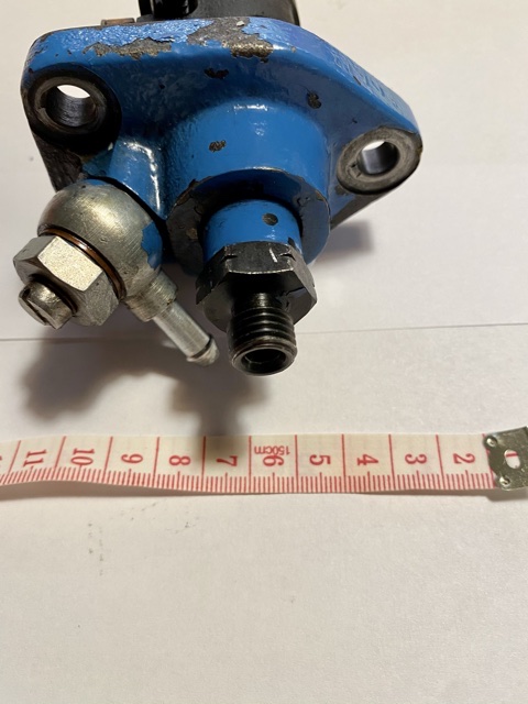

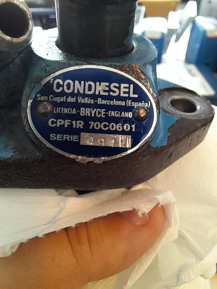

Od niedawna jestem szczęśliwym posiadaczem jachtu i jak pewnie wielu przede mną rozpocząłem swoją przygodę od ratowania silnika. Poszukuję pompy paliwa do hiszpańskiego silnika Solé Diesel Mini-1, o mocy 4,4kW (6hp), rok produkcji 1980, numer silnika 12.8111
Kontaktowałem się z dystrybutorami Solé, a oni z producentem i niestety tej części już nie produkują :(
Moje pytanie jest zatem takie, czy jest wśród was ktoś, kto mógłby podpowiedzieć gdzie szukać jakiś sensownych zamienników, ewentualnie części używanych lub może kogoś, kto potrafi takie elementy dorabiać?
Nie wiem gdzie szukać pomocy, moje doświadczenie w mechanice silnikowej również jest znikome. Pierwsza łódka miała być wprawką do żeglarskiego życia... no i w sumie jest.
Komentarz: To zdjęcie pompy z katalogu Solé
Numer części 12124025
9B7F5F41-98BB-45AD-87BE-3D1477F97C82.jpeg [ 87.7 KiB | Przeglądane 3068 razy ]
Komentarz: To zdjęcie niesprawnej, wymontowanej pompy
18201D65-CA75-4160-9FAF-ACA91F9871FD.jpeg [ 228.9 KiB | Przeglądane 3068 razy ]

Oto dokładne zdjęcia uszkodzonej pompy. Trzymanie jej w rękach i dokładne oględziny niestety niewiele mnie przybliżyły do rozwiązania zagadki gdzie takiej szukać :(
Wpisuje w internet informacje z tabliczki znamionowej we wszystkich możliwych konfiguracjach, ale brak rezultatów.

Komentarz: Oto dokładne zdjęcia uszkodzonej pompy. Trzymanie jej w rękach i dokładne oględziny niestety niewiele mnie przybliżyły do rozwiązania zagadki gdzie takiej szukać :(

Udało się rzucić okiem, ale okazało się, że odnalazłem zdechłe szczątki pompy Bryce, ale tej od Listnera... Tzn nie tej o którą chodzi.
Ale spoko. W tym tygodniu mój wspólnik jedzie do pompiarza ( kolesia który nam regeneruje pompy - prowadzimy taki specjalistyczny warsztat samochodowy ) Mam na uwadze Twoją pompę i raczej znajdę na nią sposób. Tylko w tym tygodniu mam przechlapane - roboty dużo.
Tak jak Ryś mówi, to Lombardini i jeszcze kilka podobnych silników. Mamy tutaj czasem do czynienia z różną rolnicza techniką. I tą pompę miałem w rękach nie raz prawdopodobnie...
Powiedz, czy masz gdzieś blisko zakład regenerujący pompy i wtryskiwacze ?
Bo jeśli tak, to może poszukam samego zestawu remontowego...
A jak nie masz, to postaram się u mojego pompiarza coś zdziałać. :D
Lombardini, któryś z serii LD. Tylko ni masz rady, lepiej jeszcze ustal który konkretnie. To tak by nie kupić niekompatybilnej ;) i tak w razie czego - https://www.finimpianti.it/ftp/lov1c.pdf
Te 6 km znaczy że jakiś maluch; ale wszak np może to LDA 80?
Popularny to i u nas traktorek dzik, co Marek się zjeżał :D https://iservice.lombardini.it/document ... _80_IT.pdf
https://drive.google.com/file/d/1SxgoYW ... Gw5gZ/view
I naówczas wrzucasz pompa iniezione (czy injection pump) LDA 80, i masz skolko ugodno.
Tu z numerami referencyjnemi https://www.technidiscount.com/en/produ ... 0414171061
czy https://www.macalusomacchineagricole.it ... solio.html
https://www.ebay.pl/itm/POMPA-INIEZIONE ... SweRBfcgDa
