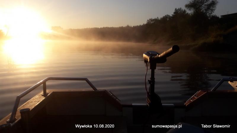

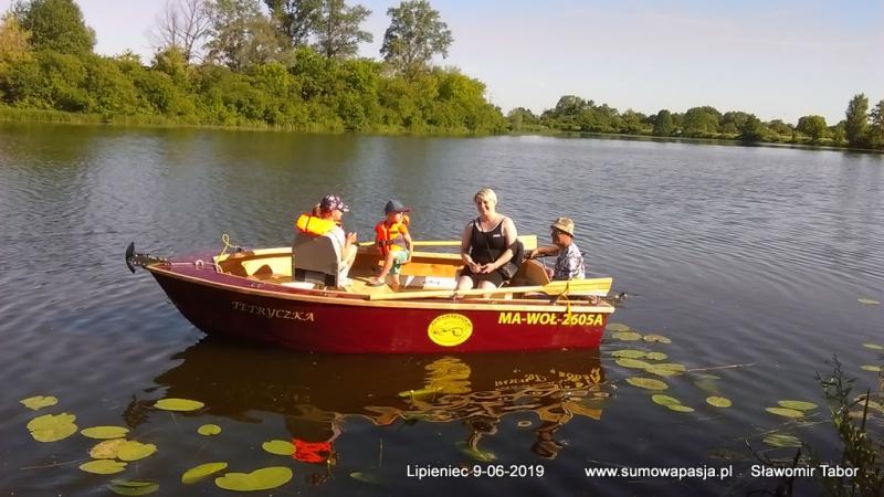

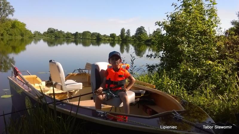

Łódka w 2019 roku prawie stała na przyczepce brak wody w okolicy i czasu .
W tym roku dostała nowy silnik elektryczny i można było po strefach ciszy popływać z wnukami .
Co najważniejsze dorobiony został namiot .
