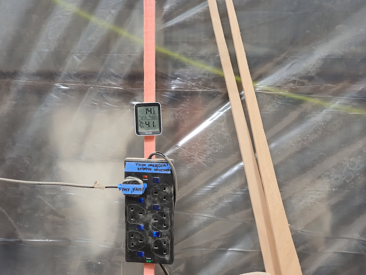

My pracujemy zgodnie ze specyfikacjami używanego przez nas West System, wolny utwardzacz wymaga 15 stopni, szybki pracuje pow. 5. Zrobiliśmy namiot z folii ogrodowej nad częścią hali. Pracę zaczynamy jak uda się utrzymać w namiocie min. 11-14 stopni. Nocą uruchamiamy wszystkie grzejniki i farelki aby nie spaść. poniżej 5.

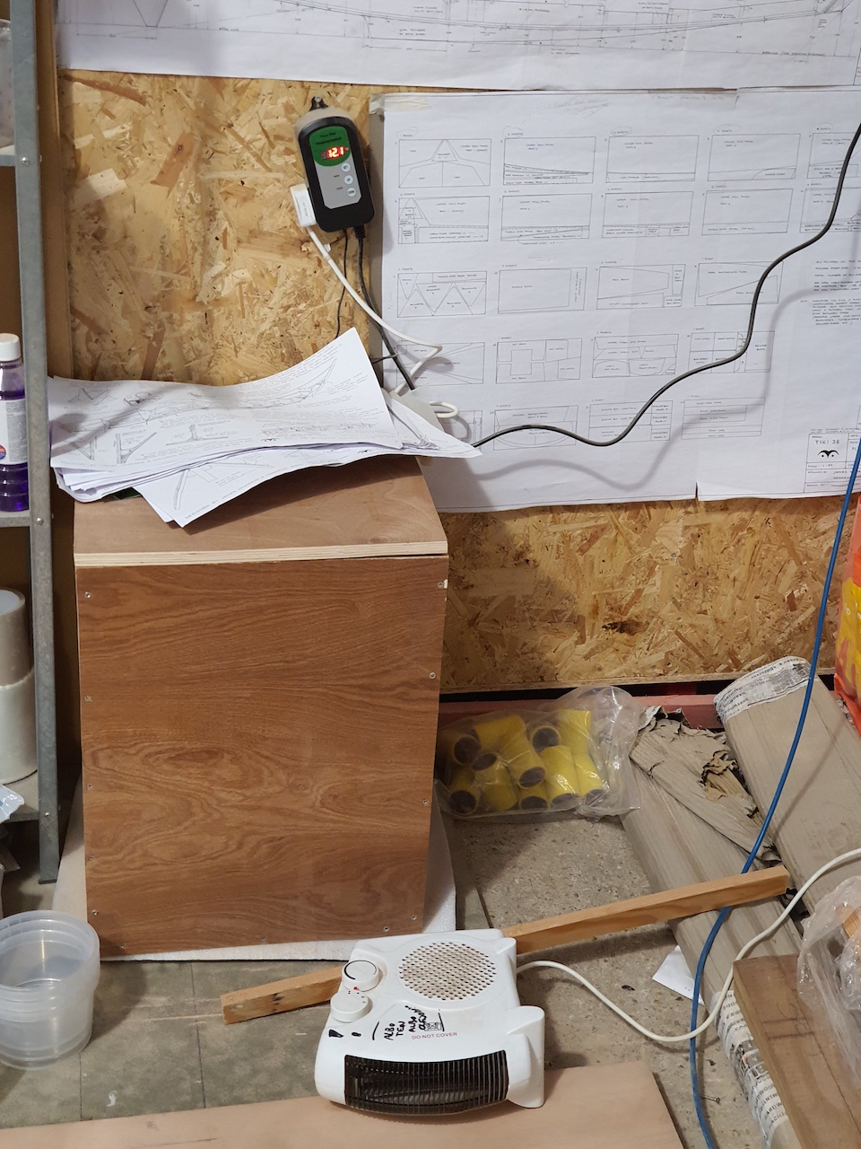

Z rozwiązań do skopiowania, Oberkapitan zrobiła ze sklejki i styropianu specjalną skrzynkę do trzymania epoksydów, w środku jest mata grzewcza do terrarium z termostatem.

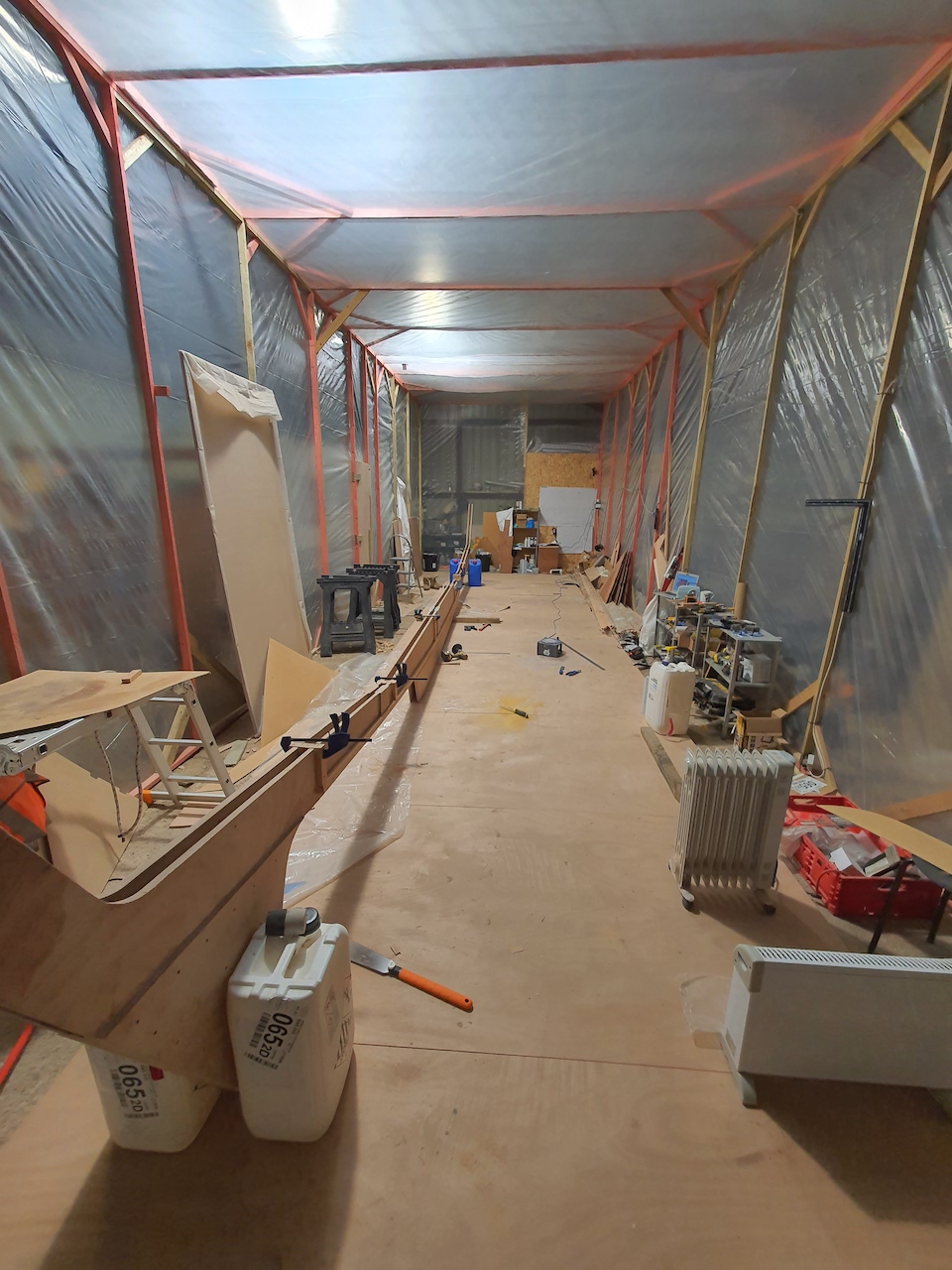

parę fotek poglądowych jak wygląda nasz stocznia obecnie
Komentarz: a tak wygląda namiot

Komentarz: Tu temperatura w której pracujemy
20210214_183407.jpg [ 374.78 KiB | Przeglądane 2795 razy ]
Komentarz: tak wygląda rzeczona skrzynka na chemię, ogrzewacz rurowy 60W w środku z termostatem z terrarium
20210214_183352.jpg [ 436.73 KiB | Przeglądane 2795 razy ]
"Ładne cacko", prawie jak komora gazowa... :rotfl:
PostNapisane: 15 lut 2021, o 09:26
Posty: 1147
Podziękował : 434
Otrzymał podziękowań: 411
Uprawnienia żeglarskie:
To sporo pracy i kawał budowli, ale mnie zastanowiło co innego.
W tym długim tunelu widać tylko jedno, zresztą skromne, usztywnienie poprzeczne, znajdujące się na trzeciej ramie konstrukcji, licząc od strony widza.
Skośne zastrzały tego stężenia są symboliczne, bardzo krótkie, co powoduje, że całe to usztywnienie może nie spełnić swojej funkcji.
Co ciekawe, zastrzały wzdłużnych usztywnień tunelu znajdują się na każdej ramie poprzecznej - i bardzo słusznie, bo cała konstrukcja jest dzięki temu stabilniejsza wprawdzie tylko wzdłuż, ale oczywiście nie wszerz.
Żeby cały tunel w pewnym momencie złożył się w bok, w jedną czy druga stronę, kiedy ktoś oprze się o jakiś słupek albo popchnie coś cięższego - to dobrze byłoby zrobić odpowiednie usztywnienia poprzeczne, żeby nie uszkodzić sobie roboty przy łódce.
Ale to tylko moje prywatne zdanie.

Wyszło ok 3 dni pracy dla półtorej osoby (to znaczy jeden rzeźbiarz ludowy full time i jedna taksówkarka po godzinach zrobili to w trzy dni), oparte jest o konstrukcję hali. A z tyłu opiera się o mój kantorek, czyli box zrobiony z płyt OCB, gdzie zarabiam na cały projekt. Jeżeli to się złoży to razem z blaszaną halą. Boki obszyte jedną warstwą folii ogrodowej, góra podwójnie. Bez tego nie bylibyśmy w stanie laminować w zimniejsze dni.
