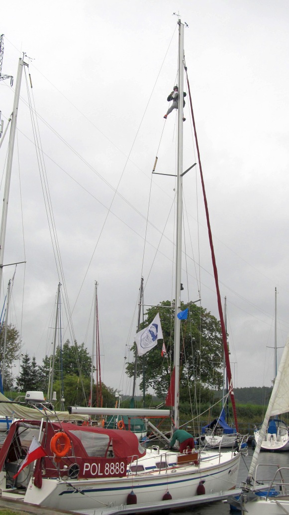

Stopnie miałem montowane 4 lata temu - nasz Kolega Piotr montując je zastosował nierdzewne nity - a dodatkowo podkładki, które każdy stopień miał w zestawie.
Stopnie są składane - kupione w SailSerwisie w Gdańsku.
Są wygodne - wygodnie się składają i rozkładają.
Co do ewent. korozji - oglądałem je teraz przed zimą i po czterech latach nie znalazłem nic co by było niepokojące.
IMG_0042.JPG [ 228.52 KiB | Przeglądane 3009 razy ]
IMG_8702.JPG [ 137.31 KiB | Przeglądane 3009 razy ]
IMG_8710.JPG [ 79.56 KiB | Przeglądane 3009 razy ]
Znaczy polecam- tyle, że jak widać trzeba uważać bo stopnie są agresywne i atakują :rotfl:

1. mocował współpracownik Piotra Adamowicza
2. to nie są śruby - to są nity zrywalne takie, jak opisał powyżej Wojciech - te cztery są dopiero włożone w wywiercone otwory, wstępnie podciągnięte i jeszcze nie zerwane - dlaczego ? bo końcowe zrywanie wykonywane było nitownicą pneumatyczną.
Jak nitować ?
1. Kupić DOBRĄ nitownicę - nie jakiś chiński szajs za 30 zł i dobre nierdzewne nity.
(Może być taka jaką podlinkował Wojciech - choć Piotra współpracownik nitował to nitownicą pneumatyczną bo jest ona lżejsza i wygodniejsza w pracach na wysokości)
2. Polubić wiszenie na fale na ławeczce bosmańskiej i prace na wysokości... :-P
IMG_8711.JPG [ 113.54 KiB | Przeglądane 2958 razy ]
IMG_8704.JPG [ 161.05 KiB | Przeglądane 2958 razy ]
3. Zaopatrzyć się w dobrą wiertarkę akumulatorową i dobre wiertła.
4. pod masztem rozłożyć możliwie dużą grubą starą kołdrę - cokolwiek lecące z wysokości 18 metrów robi w pokładzie KUKU :-(
I to chyba wszystko - reszta to sama przyjemność prac przy jachcie :mrgreen:
Na 15 metrowy maszt wyszło nam chyba 45 stopni.
Miłej roboty
Włodek
