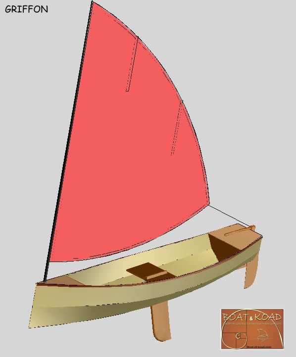

Napotkalem na oryginalna lodke. Podoba mi się jej”dynamiczna” sylwetka , odpowiada tez wielkosc i waga :) . Niestety poza strona autora nie ma nic w sieci – kompletnie nic - zdjec , opinii , opisow. Autor tez nie odpowiada na maile.
Autor to „ Boat & koad” https://www.boat-et-koad.com/plans-voil ... s.php#1123.
Nie potrafie tez ocenic tego „odwroconego” pochylenia dziobnicy. Czy to ma jakieś zalety czy wrecz przeciwnie . Taki ksztalt nie spowoduje prysznica, dziobania kazdej falki . Moze nie jest to takie zle skoro (ponoc najnowoczesniejszy) amerykanski niszczyciel „ Zumwalt” tez ma taki. Choc trudno to porownywac :).
Wydaje mi się ze widzialem kiedys w YTB filmik z eksperymentalnym kadlubem zaglowki tez z takim rozwiazaniem ale nie moge go odnalezc.
Bardzo jestem ciekaw waszych opinii zanim się na cos zdecyduje.

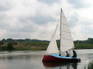

Nasz kolega zrealizował taki dziób
http://port21.pl/aurora-w-pazdzierniku/

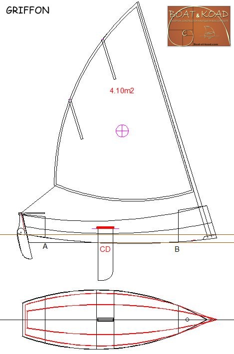

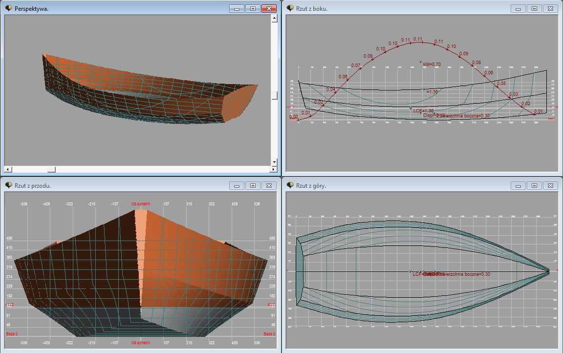

No rzeczywiście jest to dość oryginalna łódka, dla Kozaka. Bo przy długości 3,0 m i szerokości 90 cm, jest to coś w rodzaju skróconego kanoe. Niezaduża wyporność = 140 kG, ale dla wiosełek jakby stworzona. Pod żaglem pójdzie jak przeciag, jeśli zdołasz ją zbalastować.
O dziobnicy, modna jest. Pochylona w ten sposób, a owszem będzie chlapać spod dziobu, ale i fale mniejsze brać bedzie niczym okręt podwodny. coś tam zaoszczędzi na oporach wody i powietrza, pewnie nieodczuwalnie. Nie problem dziobnicę wypionować, może zyskać na dostojności. I u góry nieco rozchylić. Chociaż chyba nie warto, bo dobrze trzyma maszt, też przecież pochylony.
Poszerzyłbym ją do 1,2 m.
Witamy w Open 10/3.0!

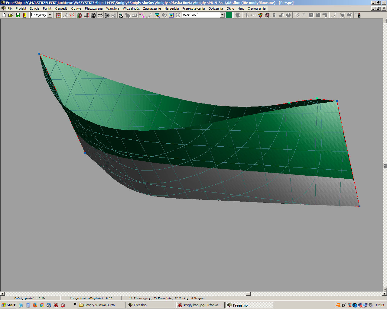

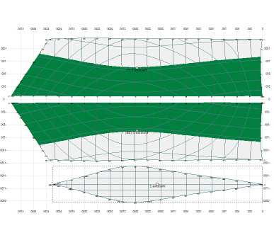

Być może wynika to z faktu, że tak układa się sklejka nie cięta a wyginana z arkusza.
Na moim Śmigłym samo tak to wychodzi:
Smigły slośny 001.jpg [ 168.46 KiB | Przeglądane 2476 razy ]
Smigły rozwiniecia -02.jpg [ 97.67 KiB | Przeglądane 2476 razy ]
Zeby był pionowy trzeba by trójkąt sklejki dokleić (albo obciąć.)

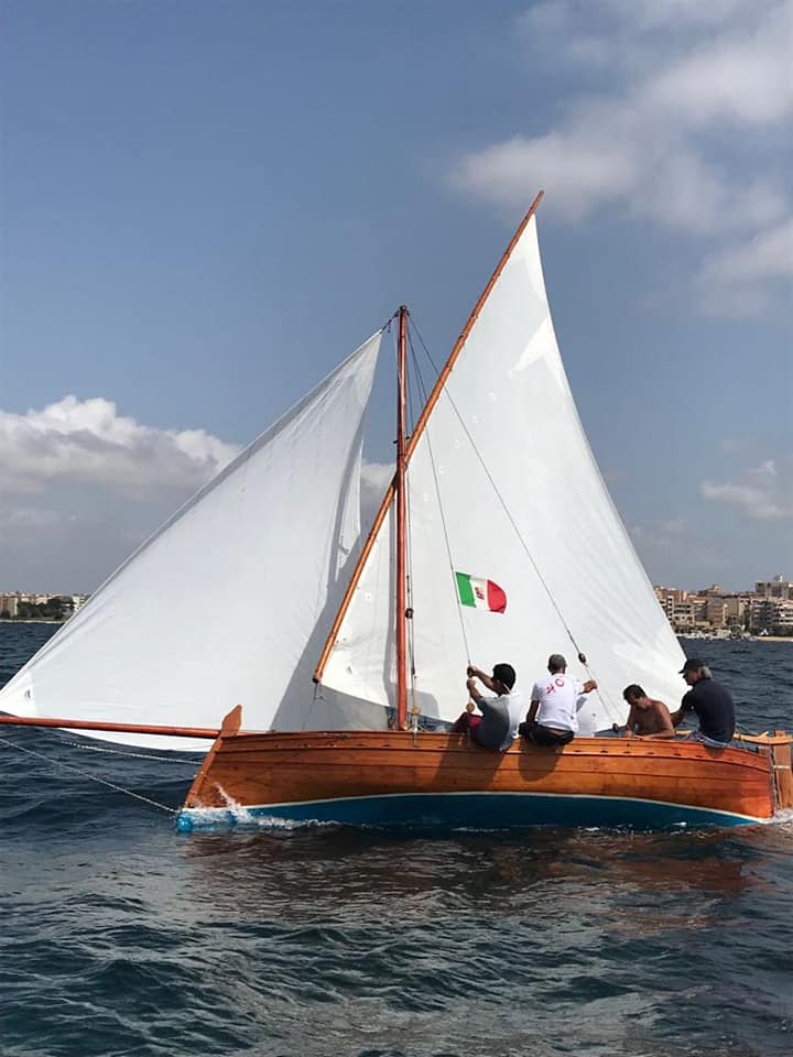

Tyle, że istnieją (rzadko) takie dzioby także nie ze sklejki.
37995781_654995364880083_2653631391916359680_n.jpg [ 60 KiB | Przeglądane 2476 razy ]

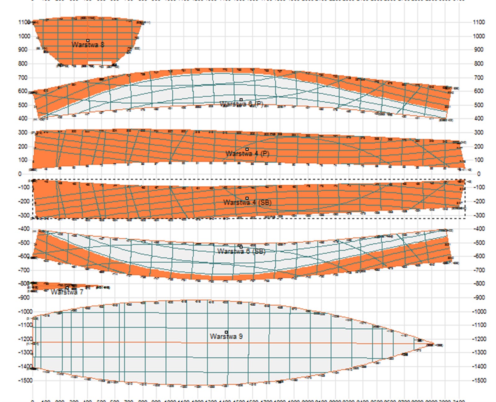

U mnie płaty trochę się wydłużyły do 3141 mm, czyli trzeba by łączyć na długość arkusza:
Gryfin_developments.jpg [ 381 KiB | Przeglądane 2461 razy ]

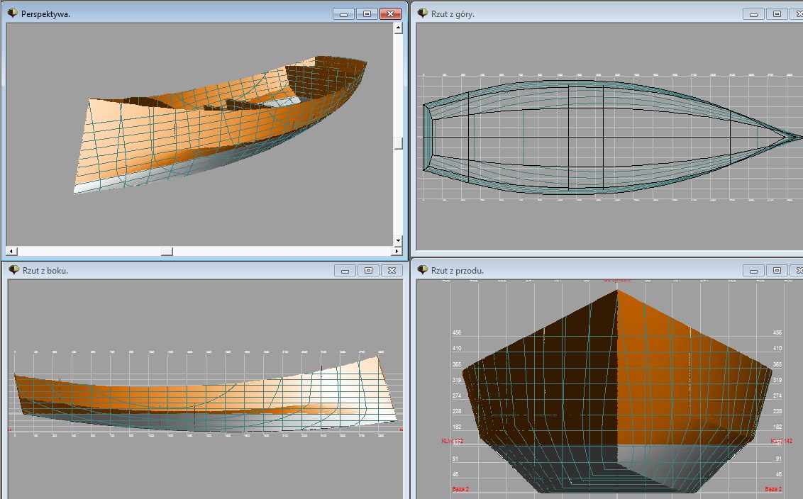

ale chyba warto, bo poszerzony i wypionowany na dziobie wygląda korzystniej:
Gryfin.jpg [ 174.63 KiB | Przeglądane 2461 razy ]
I wyporność skoczyła do 189 kG! :D

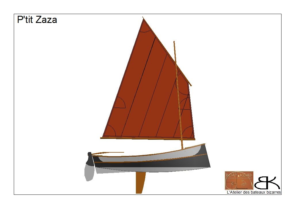

No to teraz mam problem bo napewno masz racje ze szerokosc 90 cm przy 3,0 m dlugosci to malo .
W malych canoe jak np. Wee Lassie, siedzi się na dnie i zagielki jak są -to malutkie.
Kombinowalem aby Griffona powiekszyc o 10% ale wtedy wypadlby z klasy Open 3,0 .
Jakby mialo być wg projektu to ze zmianami „miecz poszedlby za burte , zeglarz siedzial na dnie a laweczka zakladana tylko do wiosel – Nie jest to wygodne ale stateczniejsze.

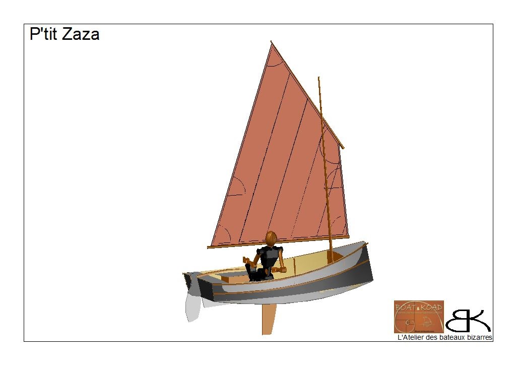

Projektant tez chyba mial jakby watpliwosci bo w katalogu ma -P-tit Zaza 3,60 x 1,30 – wymiary jak twoja propozycja + cos tam . Lecz odwrotnie projektowal- ma skosny dziob ale prosty maszt :).
A to już nie to- cos się mi tam zgubilo choc zeglarsko pewnie lepsza tak jak i twoja propozycja.
Wazna jest dla mnie waga lodki ( ok 25 kG ) i mini rozmiar . Zrobilem modeliki kartonowe na podstawie szkicu sklejki wg strony Boat & koad – No bo wyglada ze na oryginalnyh rys nie uzyskam .Srednio pasuja ale wyglada ze z dwu platow 4 mm sklejki można lodke uszyc. Czy masz może rozwiniecia platow dla tej wersji wezszej? Moze by lepiej pasowaly do modelu. Ten poszerzony tez skleje aby porownac.
Nie wiem jeszcze co zrobie ale wielkie dzieki za porady i sugestie .
Pozdrowienia Tomek

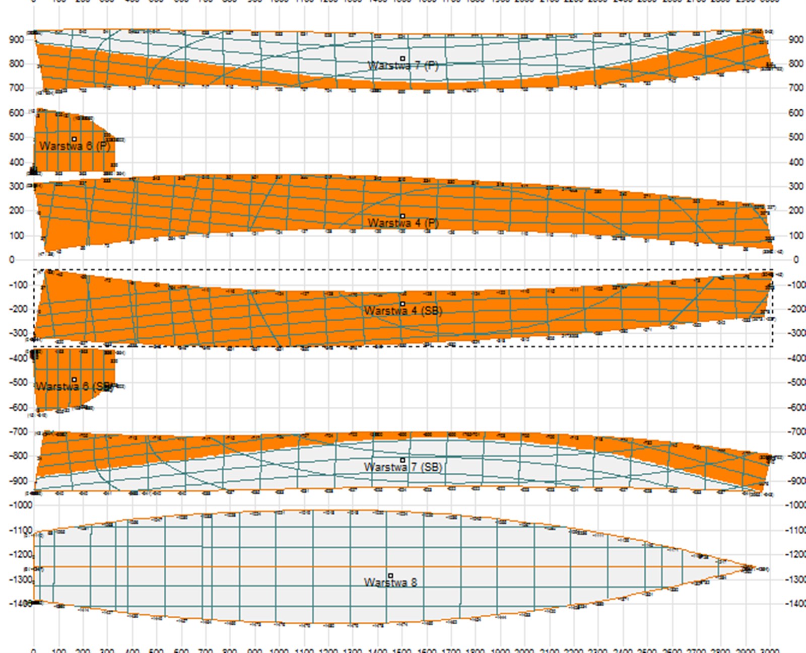

GRIFFEN kadłub_developments.jpg [ 385.1 KiB | Przeglądane 2325 razy ]
O, to warto by się zastanowić nad pionowym płatem burty przylegającym do miecza. W sensie nie pochyłym.
Maszt można zrobić obrotowy, jako rolgrot.
Za ten post autor Mir otrzymał podziękowanie od: orawiak

Dziekuje za rozwiniecia .
Miecz moge wypionowac podkladka bo zwykle robilem dwie obejmu -ta dolna z podkladka do pionowegopolozenia -troche odstaje ale malo.
A rolgrot - yes yes yes !! Stad na rys zagla sa pionowo usytuowane listwy . Patrzylem , patrzylem ...i nie widzialem . Dzieki po raz kolejny.
