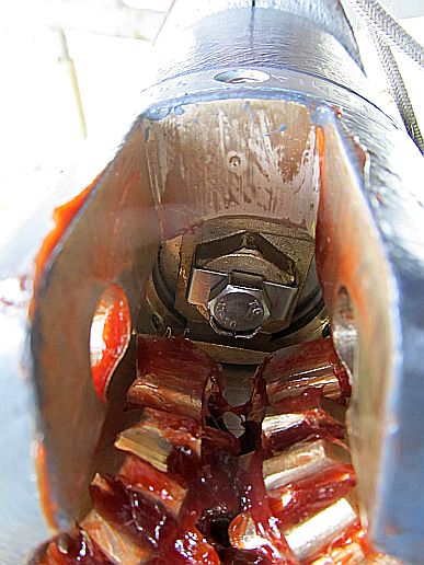

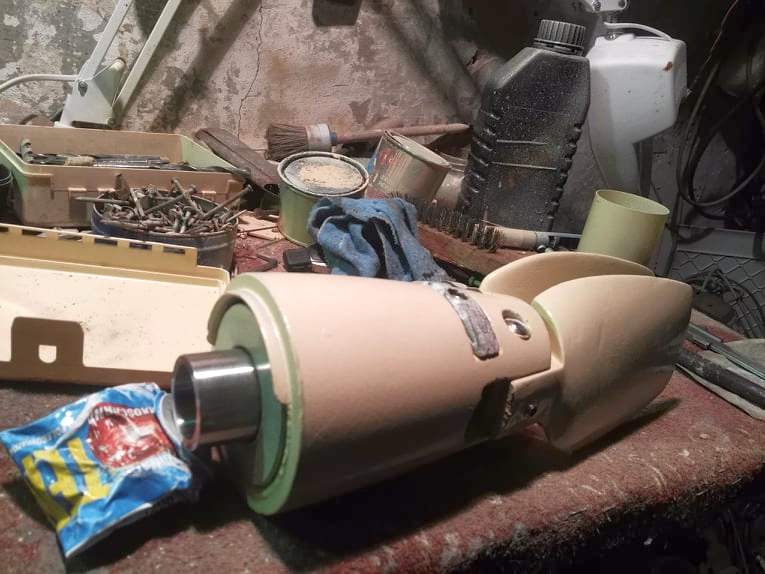

Wojtek - wiele lat użytkuję składane śruby i nieśmiało poradzę Ci - rozbierz ją.
Rozbierz - wyczyść - pomaluj (lub nie - Twoja wola) ale złóż ją nasmarowaną.
Przy okazji wyczyścisz piastę wewnątrz oraz sprawdzisz sobie stan śruby przykręcającej piastę do wałka śrubowego (oraz blaszki zabezpieczającej przed samo-rozkręcaniem) i posmarujesz sobie przed złożeniem piasty wielowpust wałka.
Nowa śruba01.jpg [ 63.66 KiB | Przeglądane 2451 razy ]
Ja to robię corocznie i corocznie składając śrubę smaruję sworznie płatów smarem i dzięki temu wiem, że na pewno mi się będą dobrze rozkładać.
Brak konserwacji śruby składanej prowadzi do stopniowego zacinania się płatów śruby na sworzniach aż w końcu za którymś razem możesz się ciężko zdziwić jak Ci się śruba na wstecznym nie rozłoży.
Nie idź drogą pseudo-konserwacji w wersji na skróty.
A czy warto ją malować czy nie to jest dyskusja o wyższości jednych świąt nad drugimi - dyskusja wieloletnia i nierozstrzygnięta.
Ja maluję preparatem do śrub z podkładem epidianowym i jestem z tego zadowolony.

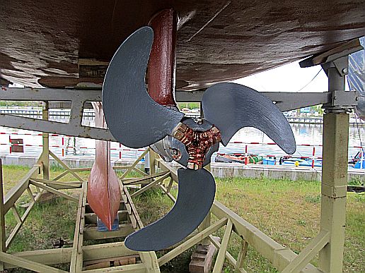

Moja też chyba jest wykonana z żeliwa,czy też z jakiegoś żeliwno -podobnego materiału, po oszlifowaniu miała szary kolor i jest stosunkowo ciężka.
Odnowiłem ją podobnie według metody jakiej użył jej producent.
Zastanawiam się tylko ,czy w końcowej fazie pomalować ją farbą anty porostową ,czy wypolerować, aby pąkle nie zrobiły sobie na niej gniazda.
zreanimowana.jpg [ 55.07 KiB | Przeglądane 2228 razy ]
sruba1.jpg [ 20.01 KiB | Przeglądane 2228 razy ]
