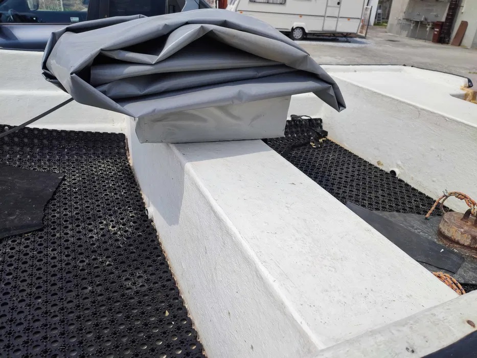

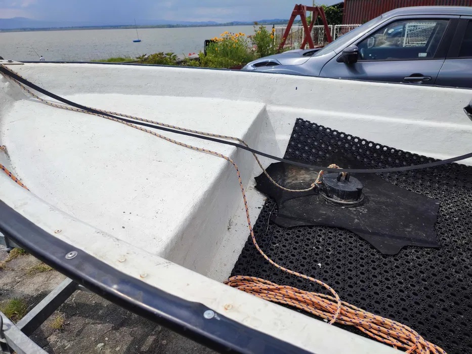

Witam , na w stępie się chciałem przywitac , nie jestem żeglarzem , jestem wędkarzem no i ostanio sepłniłem swoje marzenie kupując lódke Romane , wiadomo nie jest to mega łódz ale wypracowałem sobie i po klku sezonach na pożyczanych łodkach zakupiłem , łodka w porównaniu do innych łodzi które oglądałem wydawał się byc najlepszy , podłoga jak nalezy itd , niektóre były naprwde bardzo zaniedbane te z których oglądałem , tą kupiłem od starszego Pana , widać że dbał o nią , zrobił przystępna cene po dyskusji no i dobiliśmy targu.
Oglądając filmy na yt , ludzie mają duże powierzchnie na łodkach , nie mają tych ławek na środku , i nie powiem bo dla mnie też to będzie bardzo wygodne , ale najpierw chciałem zasięgnąc porady ludzi którzy się znają , sam sie nie znam ale zdolności mam i czas żeby zrobić to jak należy , widziałem jak wycinają te ławki , jedna którą ogladałem miałą wyciete te elementy ale np podłoga gdzie była z tyłu połka była bardzo miekka , nie mogłem zgladnać do środka bo był oklejona czyms z wierzchu i tak naprwde to pewnie ta okleina ją trzymała w całości , podejrzewam ze pękła bądz była zle poskładna czyli np po wycięcia ławki jest przeswit do drugiej podłogki (skorupy?) , i ktos tego miejsca nie wzmocnił , albo sie myle
Ale mniejsza o przypuszczenia , otóż czy mogę wyciąć tą ławkę w środku? nie osłabi to konstrukcji ? jesli tak , to czy po wycięciu moge to wzmocnić i też bedzie dobrze? , jak odbudowac cześć podłogi dobrze jesli po wycięciu pułki będzie przelot az do skorupy
czy moge zwęźić tą zabudowe z przodu ? otworzyć i przerobić na schowek?
tak samo z tą z tylu też mogę skrócic? przerobic? , wyciać całkiem?
image (1).jpg [ 249.64 KiB | Przeglądane 3530 razy ]
image (2).jpg [ 226.81 KiB | Przeglądane 3530 razy ]
image (3).jpg [ 241.04 KiB | Przeglądane 3530 razy ]
image (4).jpg [ 307.9 KiB | Przeglądane 3530 razy ]

A, gdyby wyciąć tylko środek ławki np. 1/3 jej długości i zakładać tam drewnianą ławeczkę?
Wtedy burty nadal są usztywnione i związane z podłogą.
Jeśli chodzi o podłogę po wycięciu, to może się okazać, że jest cała.
Generalnie te siedziska są również komorami wypornościowymi. Przed ich otwieraniem dobrze jest policzyć ich łączną wyporność. I porównać z masą łódki + załoga. Wtedy zastanowić się czy warto je pomniejszać.

Łódka jest Twoja, więc ożesz zrobić wszystko co zechcesz. Pytanie tylko: PO CO.
Łódka zaprojektowana jako niezatapialna. Te elementy co chcesz wycinać służą jako komory wypornościowe. Dodatkowo usztywniają skorupę. Bez tych komór łódka stanie się "miękka". Nie bez znaczenia jest też fakt, iż usunięcie całkowite środkowej komory "załatwia" Ci przymusową rezygnację z wygodnego wiosłowania.
Ale skoro chcesz pakować się w (IMHO) zbędną robotę....
Przyjrzyj się jak zbudowany jest Okoń, Czapla czy Wigry. Masz tam zlikwidowaną komorę środkową, przerobioną na schowek komorę rufową.
Bierz się więc do dzieła. :mrgreen:
Tak też myslałem , i tak myślę że zrobie , tylko napierw zobacze czy pod spodem jest podłoga czy sama skorupa odrazu
dla własnej wygody :)
tak też przypuszczałem , dltego też własnie pytam tutaj , mysalałem ze moze są jakies sposoby na poźniejsze usztywnienie ,
dlatego wytnę tak jak kolega wyżej pisał i zrobie montowaną deskę
To w takim razie pozbęde się srodkowej cześci , na przodzie zbuduje poklad sloneczny ?
A czy mozna te 2 zabutowy wykorzystac na bakisty? bo jesli dobrze rozumuję to jesli zrobię w nich otwory to juz nie będa spełniac się jako kompry wypornosciowe
Pytania zadajesz, odpowiedzi nie czytasz. Gdybyś chociaż obejrzał łódki z zapodanych linków, zorientował byś się że rufowa komora jest zaprojektowana jako bakista. Możesz zrobić tak z obydwoma ( dziobową i rufową)
Będziesz miał łódkę z 2 bakistami, bez komór wypornościowych.
Po raz drugi pytam: po co. Jak 4,80 jest za mało, to kup coś większego.
Zlikwidujesz 3 komory wypornościowe, narobisz się przy "bakistach", nie zrobisz tak jak fabrycznie. Innymi słowy, "spartolisz" łódkę. Czy nie prościej sprzedać tak jak jest, kupić gotowca już spełniającego warunki???
Chyba, że lubisz się bawić w przeróbki. Wtedy życzę powodzenia.

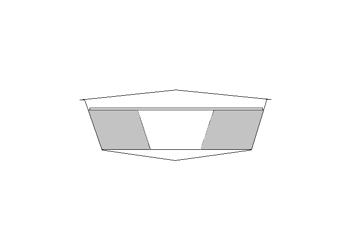

Tnij po skosie równoległym do skosu burty, albo np. 15 stopni,
łw.jpg [ 15.74 KiB | Przeglądane 3417 razy ]
żeby to wyglądało harmonijnie i estetycznie.
Deska od burty do burty i przykręcana śrubami lub jakieś zamki blokujące jej przesuw. Mogą być tulejki zagłąbione w cokołach i trzpienie wystające w ławce. Po wycięciu środka będzie dostęp od wnętrza do zamontowania odpowiednich pikspatentów.
