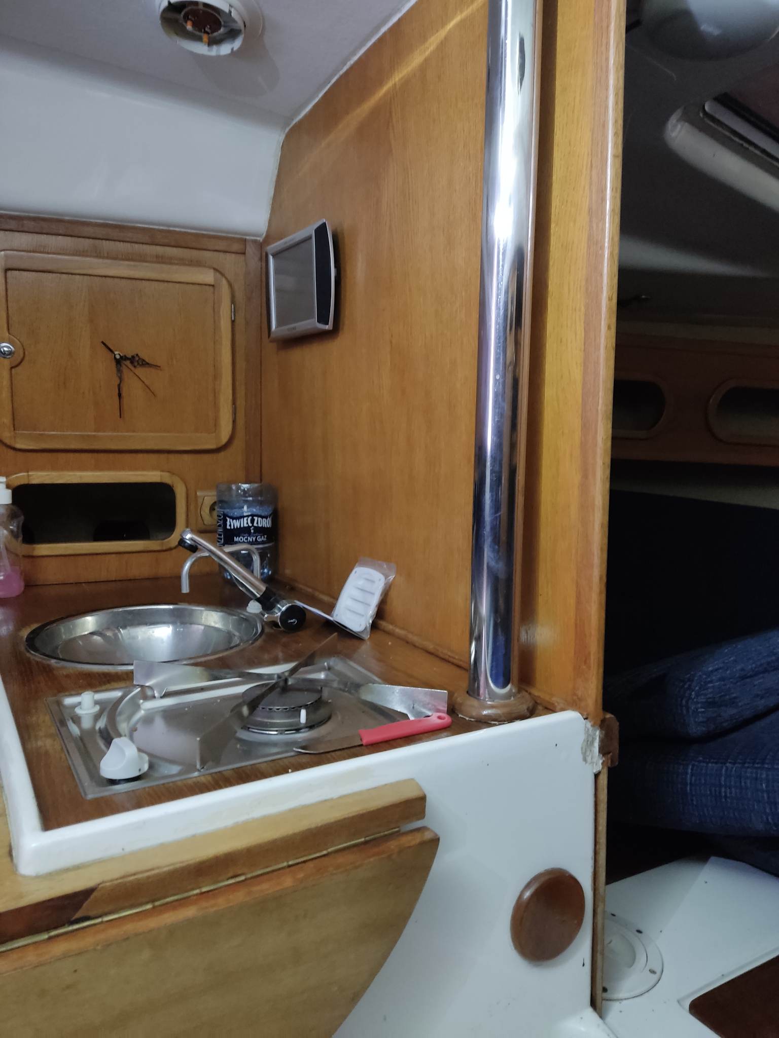

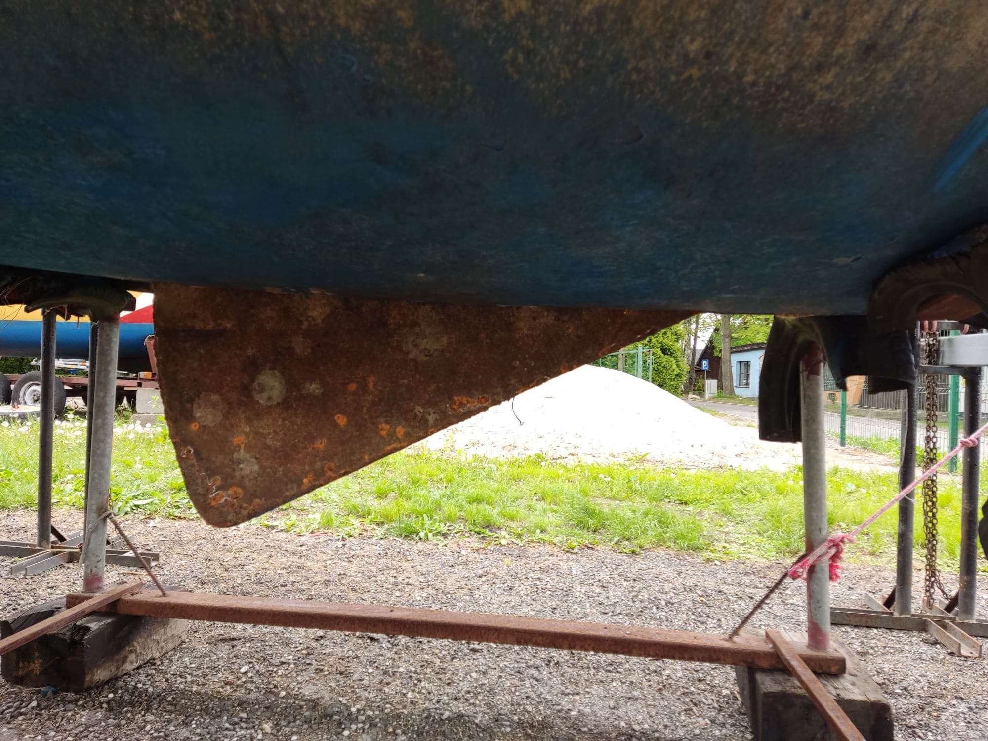

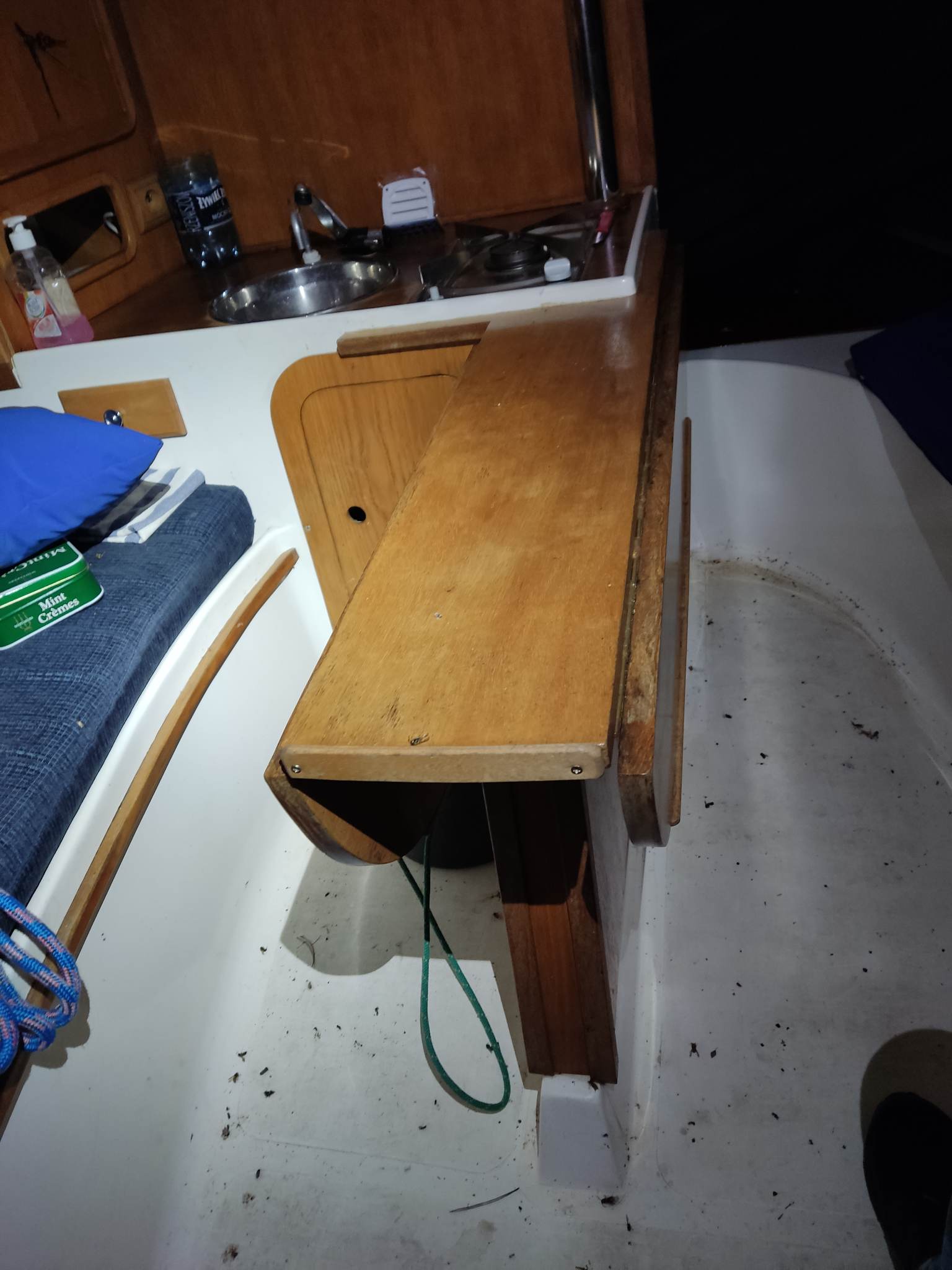

Wymiana fału miecza w jachcie Fortuna 23- czy ktoś z Was to robił, jeżeli tak to proszę o instrukcje.
received_6138189166265517.jpeg [ 179.47 KiB | Przeglądane 2779 razy ]
received_2146683259045495.jpeg [ 185.36 KiB | Przeglądane 2782 razy ]
received_173559198681714.jpeg [ 192.07 KiB | Przeglądane 2782 razy ]

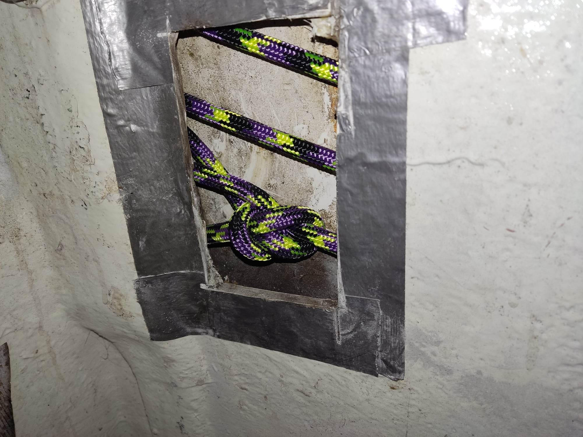

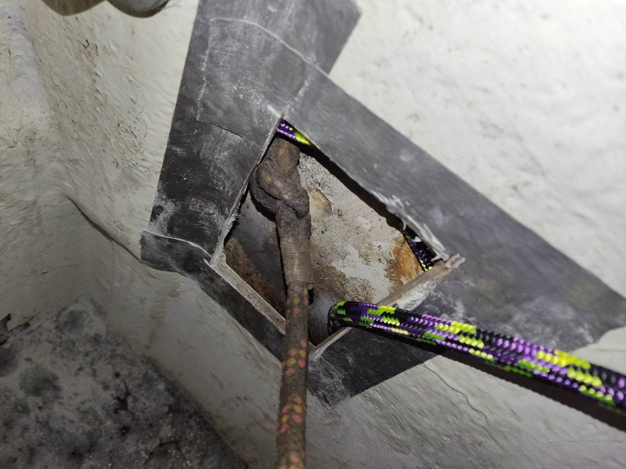

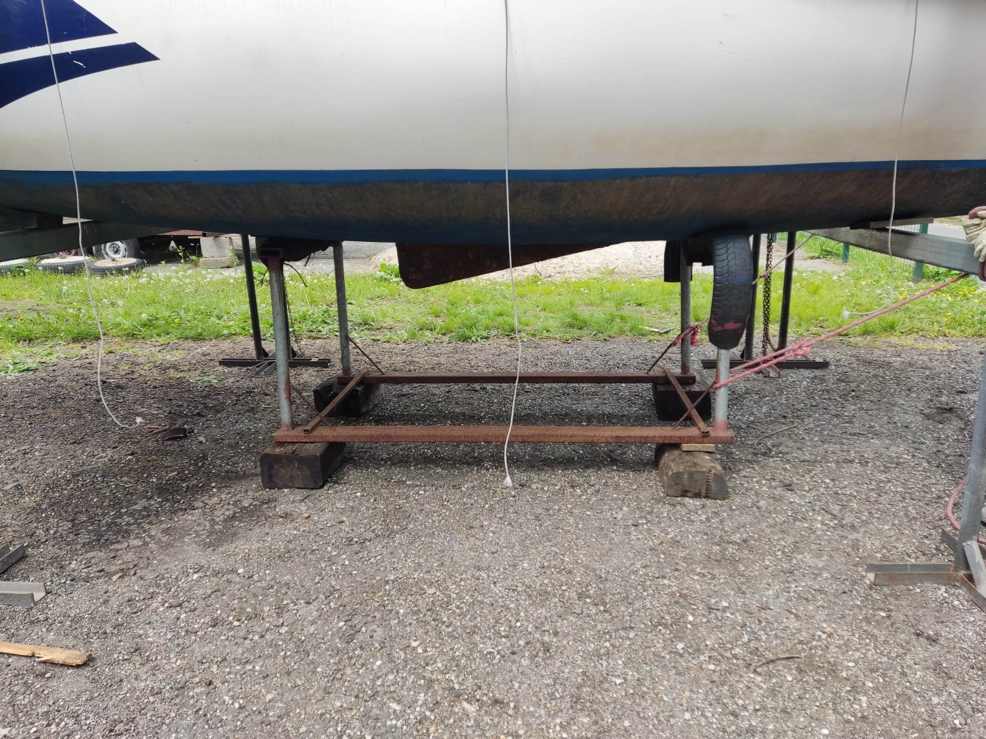

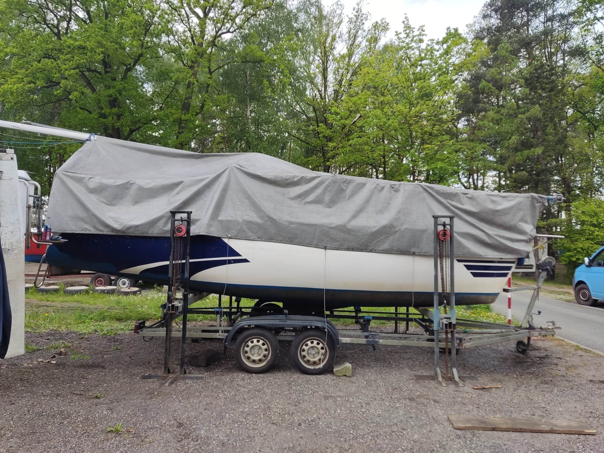

1. Podniesienie jachtu na stojakach z wciągnikami łańcuchowymi, wyjazd przyczepką i opuszczenie na stojak zabezpieczający roboty pod jachtem.

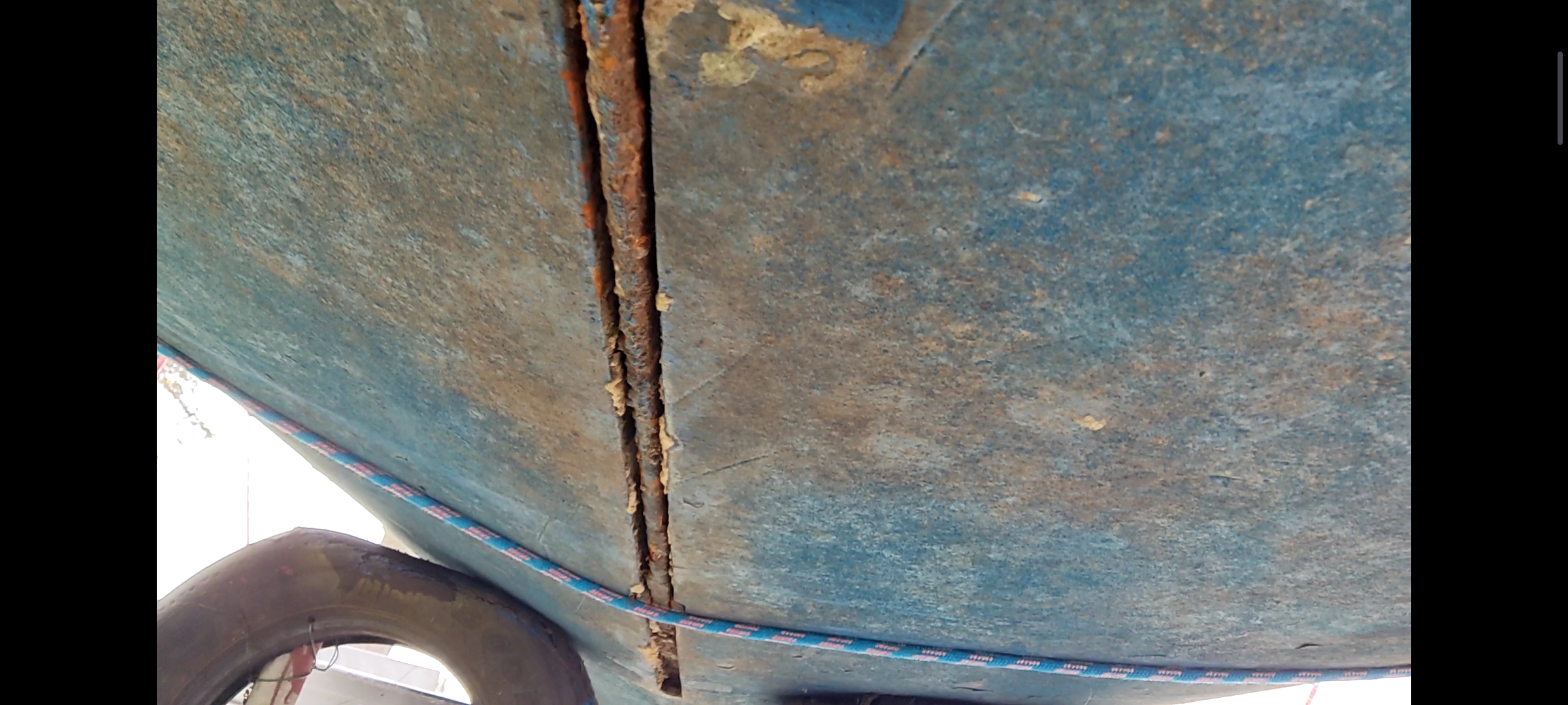

2. Opuszczenie miecza w celu rozeznania układu przeplatania fału miecza w rolkach w skrzyni mieczowej i sposobu wymiany fału.
3. Brak możliwości opuszczenia miecza pod jacht z wieszakiem bloków zabudowanym na dwóch płaskownikach. Jak również bez rozebrania stolika, demontażu pilersu nie ma możliwości podniesienia miecza do kabiny jachtu. Śruba trzymająca wieszak bloków niepotrzebnie wykręcona.
4. Najprościej było wyciąć kątówką otwór rewizyjny w skrzyni mieczowej na wysokości początku fału miecza, którego po przecięciu trzeba było zszyć z nowym fałem. Następnie nowy fał przeciągnięty został przez rolki windy miecza starym fałem na pokład jachtu.
Koniec fału został połączony do zaczepu na wieszaku bloków.
Rewizje zamknie się większą od otworu płytką z blachy nierdzewnej na sikafleksie.
