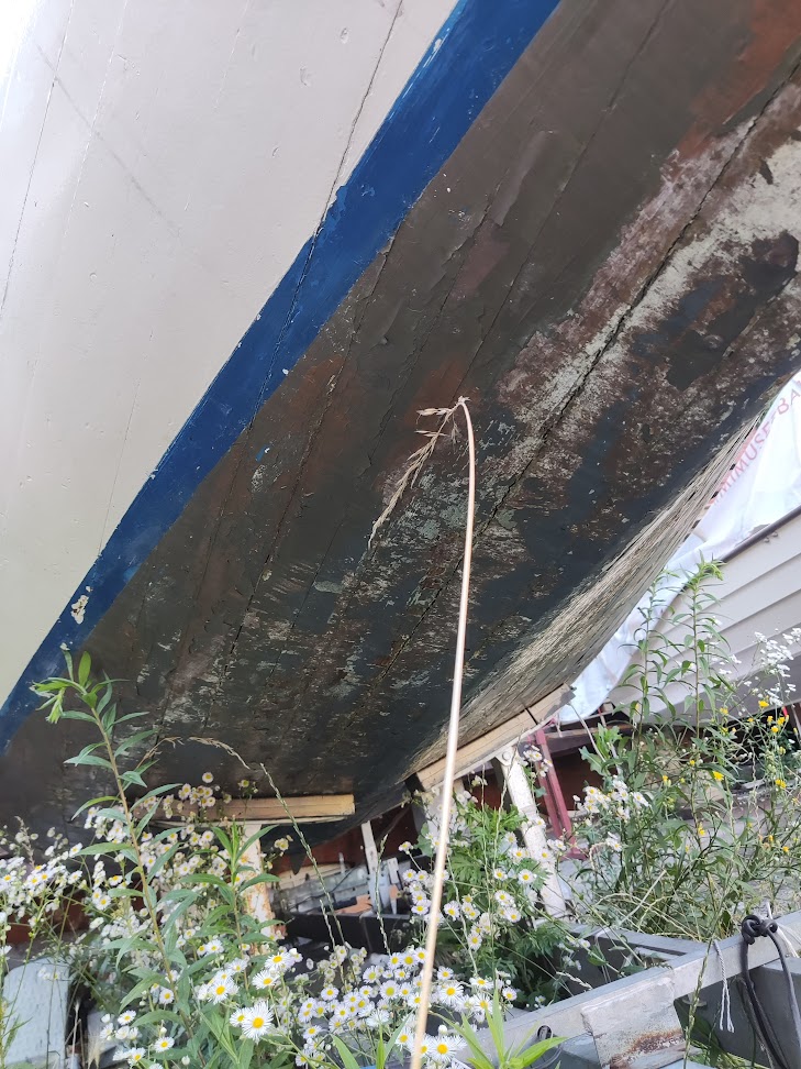

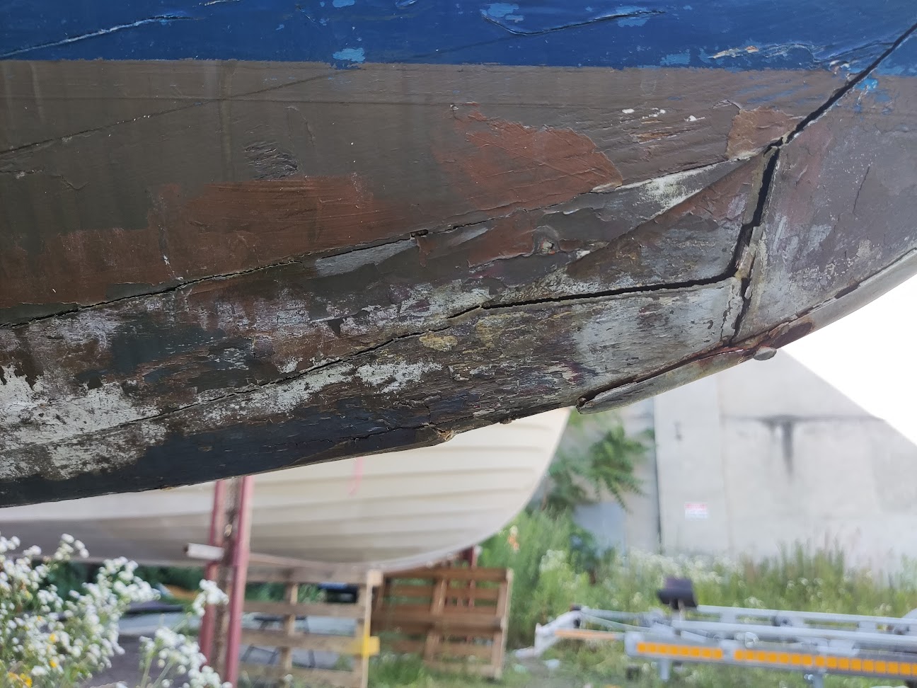

Oszalałem i kupiłem drewniaka. Jollenkreuzer 20 ER, cedrowy.
Stał kilka lat na brzegu, rozsechł się, ale nie tragicznie. Muszę mu zdjąć farbę z burt, dna, pokładu i nadbudówki bo wszystko odchodzi jak skóra po kolonijnym turnusie nad morzem.
Był biały, planuję żeby był w kolorze drewna.
Czytając wszystko co mogłem w temacie mam ogólny plan i wiele pytań.
Plan:
- zdjąć farby/lakiery oraz laminat połozony na pokładzie i dachu (i tak już sam odchodzi).
- oszlifować
- pomalować kadłub Owatrolem D1, potem D2.
- pokład - położyć drewniany (może teak, ale nie podoba mi się jego szarzenie, więc może jakiś inne iroko) i potem też Owatrole.
Pytania (powód dla którego zawracam Wam gitarę):
- szpary miedzy plankami są 1, góra 2mm. Czyli jak mniemam zasklepiły by się kiedy dałbym łódce wody. Ale czy tak nieduże szpary podlegają pod dychtowanie/uszczelnianie czymś? Czy to są takie małe, naturalne, których się nie dychtuje, bo dychtunek rozsadziłby planki w wodzie?
- czy najpierw zdjąć farby i pomalować Owatrolem i do wody, czy może najpierw do wody, dać się rozszerzyć plankom/zamknąć szparom i dopiero wtedy zdjąc farby, szlifować i malować (oczywiście po dobrym wyschnięciu)?
- jest jeszcze taka wieksza (3mm, więcej jak oczyszczę ze starego kleju) szpara między dziobnicą a plankami i stepką. Jak to naprawi/wypełnić? Wstawić "klin" z drewna? Wymiana całej dziobnicy bez sensu, bo poza tym kawałkiem jest bardzo dobra, trzyma się, jest twarda nic nie przegniła itd.
Ja wiem że najlepiej pokazać mój "skarb" specjaliście, ale gdzie go szukać? Mieszkam w Gdyni, łódka jest na Mazowszu, ale bedę ją ściągał na Warmię.

Komentarz: Szpara między dziobnicą stępką i plankami
5.jpg [ 304.44 KiB | Przeglądane 4191 razy ]
4.jpg [ 252.12 KiB | Przeglądane 4191 razy ]
Komentarz: Dno
3.jpg [ 210.06 KiB | Przeglądane 4191 razy ]
Temat renowacji starego "drewniaka" przewija się na forum cyklicznie, w miarę jakkolejny "napaleniec" coś fajnego nabędzie.
Poczytaj wcześniejsze porady z naszego forum. Ot, choćby te:
viewtopic.php?f=22&t=27983
Mogę powiedzieć Ci tylko dwa zdania:
1. Wpakowałeś się w baaardzo żmudną robotę,
2. Zazdraszczam jak cholera ( pozytywnie).
Nie idź na łatwiznę. Jak chcesz mieć "kredensik" to dostosuj się do starych metod. I zapomnij o namakaniu łódki przez topienie jej.
Trzymam kciuki.

Na moje oko, to przynajmniej w paru miejscach, klepki mogą wymagać, nie tyle uszczelnienia, co wymiany.
Kolega wziął sobie niezły kłopot na głowę, którego ktoś ochoczo się pozbył. Ale spoko, są tu na forum, a czasami i na sąsiednim i zaprzyjaźnionym, koledzy, którzy przywracali do życia jachty w podobnym, ale i w gorszym stanie.
Życzę dużo wytrwałości i powodzenia.
