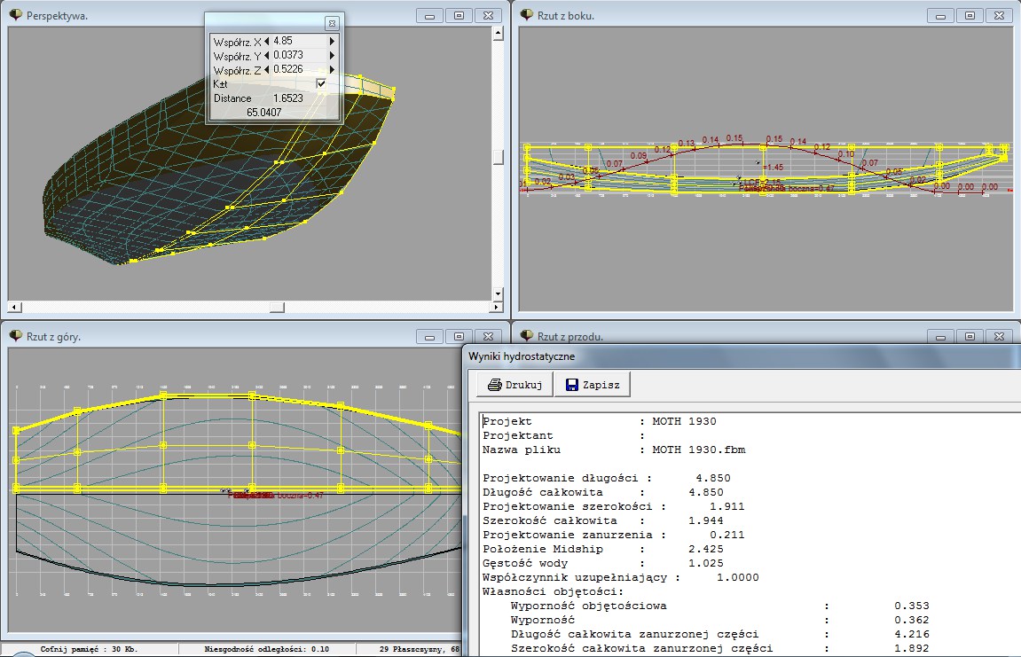

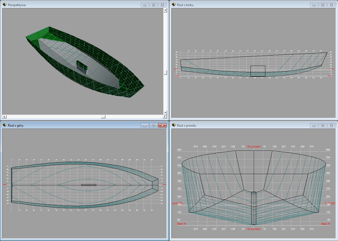

PostNapisane: 2 wrz 2024, o 13:21
Posty: 9237
Podziękował : 1822
Otrzymał podziękowań: 2213
yotomeczek napisał(a):
Takie 4,2-4,5m? Jako alternatywa dla puntu P-59 Bis duetu Pluciński/Patalas?
A spójrz na Moth, też można ją przeskalować do 4,5 m. A kadłub jest zadziorny...
Moth 1930.jpg [ 233.99 KiB | Przeglądane 2517 razy ]
Gdyby ją powiększyć do 16 ft, to wypierałaby 362 kG.
Moth 16.jpg [ 185.11 KiB | Przeglądane 2514 razy ]
Za ten post autor Mir otrzymał podziękowanie od: yotomeczek
