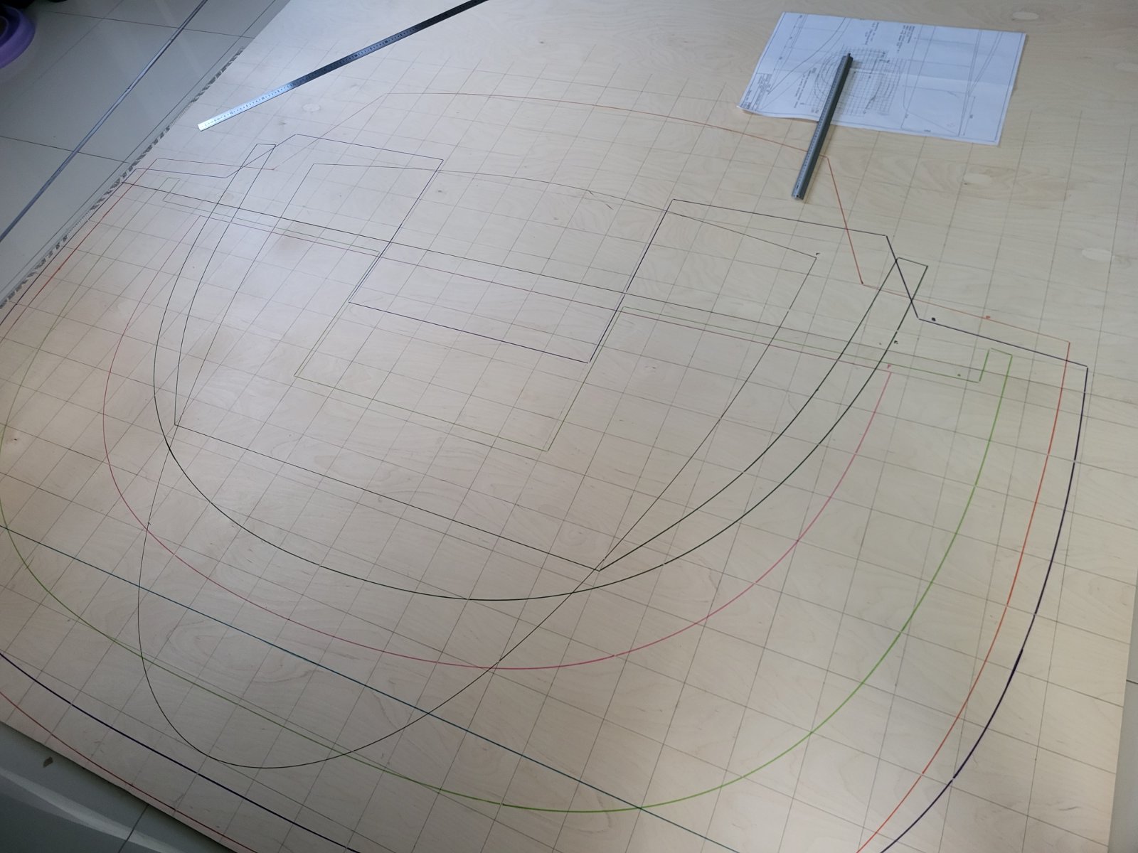

pierwszy krok to rozrysowanie wręgów na siatce, poszło dosyć sprawnie, około 6 godzin.
obraz_viber_2024-08-22_21-52-28-033.jpg [ 221.23 KiB | Przeglądane 3768 razy ]

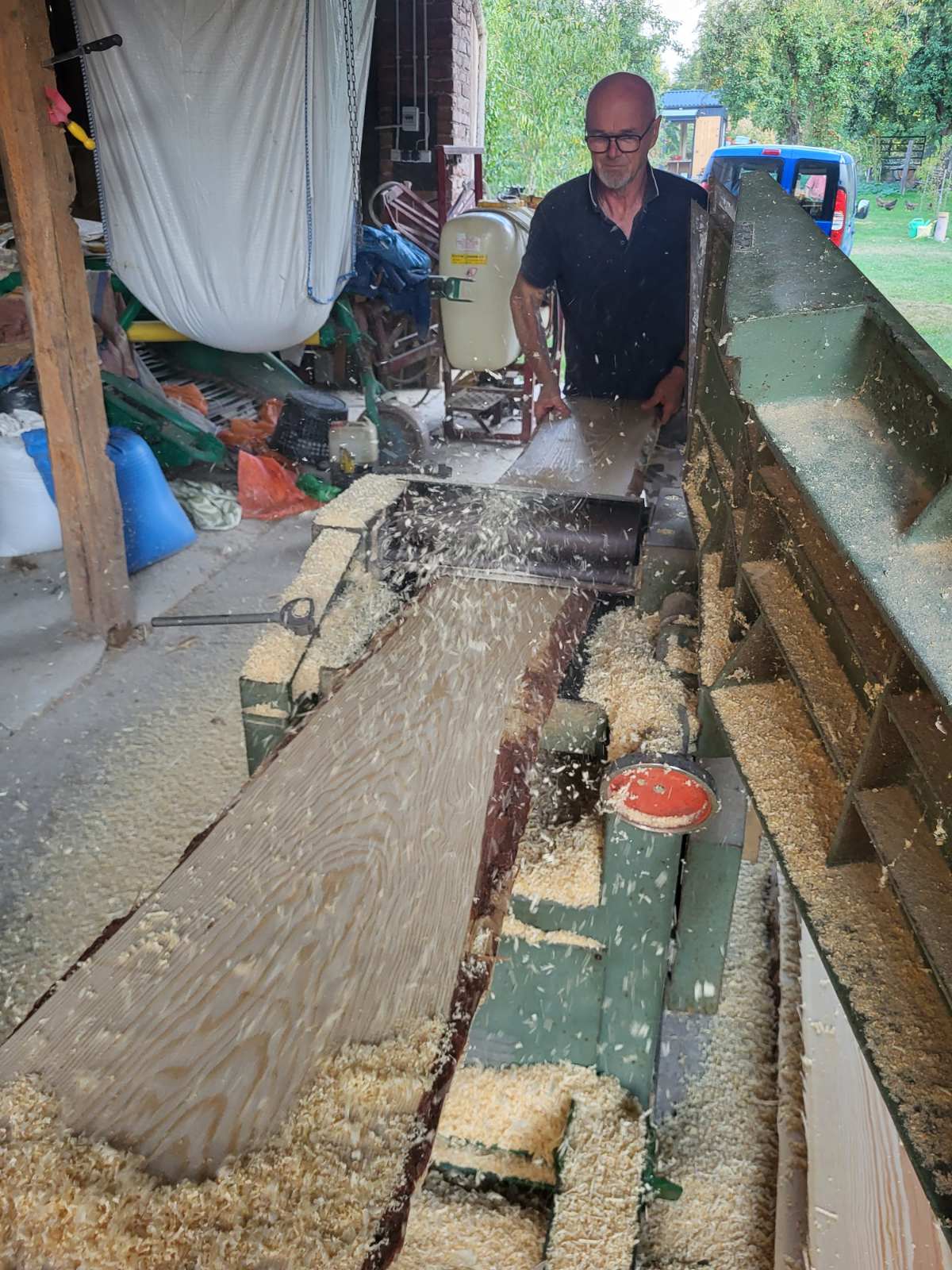

Struganie calówek u dziadka w stodole ze starym (nie żegluje ale może kiedyś go przekonam)
struganie.jpg [ 238.48 KiB | Przeglądane 3768 razy ]
