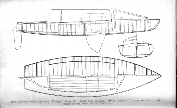

J.Sieradzki, Amatorskie budownictwo sprzętu wodnego, Wyd. Ligi Morskiej 1953, str90
Jak znajdę chwilę, to zrobię skan obrazka z tej książki
Oto jest (załącznik):
Omega.jpg [ 131.32 KiB | Przeglądane 9279 razy ]
Warto zwrócić uwagę, że niska i krótka, zakładana opcjonalnie kabinka (zwana w innych krajach "cuddy") w najmniejszy sposób nie wpływa ujemnie na harmonię projektu. Podczas żeglugi może być obniżona do poziomu pokładu i nie zwiększa oporu powietrza na ostrych kursach. Wadami jej są oczywiście:
- bardzo mała wysokość - da się ledwie usiąść i położyć we wnętrzu,
- przegroda wnętrza w postaci skrzyni mieczowej,
- otwarcie stałe wnętrza kabinki od strony kokpitu.
Omegi od wielu użytkowników dostawały i trochę większe i zamknięte od strony kokpitu kabinki, czasami podwyższano burty, ale nie powinno się Omedze podwyższać burt na śródokręciu bardziej niż 5-7 cm. Można zrobić jej pewne "siodełko", ale to jest Omega - łódka smukła (stosunkowo wąska) i raczej niska, zaprojektowana głównie, jako bezkabinowa.

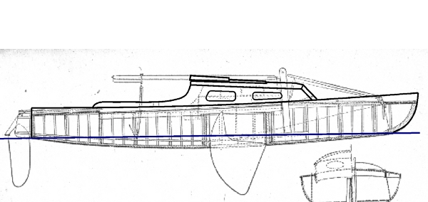

Mnie też nie ekscytuje, a wersja kabinowa nie powinna jej psuć, czyli modyfikacje powinny być w zgodzie z duchem czasu, w jakim łódka powstała, więc podwyższane burt o 30 cm bez zmiany szerokości, jest IMHO barbarzyńskie.
W załączniku szybki szkic (nie ma np. poprzecznej wypukłości pokładu, którą trzeba dodać) pokazujący, co można zrobić bez tragicznego psucia tej łódki:
Omega_kabina01x.jpg [ 86.06 KiB | Przeglądane 9244 razy ]
EDIT: Nawet w takim wypadku musimy się liczyć ze wzrostem masy, trzeba postawić wyżej maszt (będzie wyżej środek ciężkości i ożaglowania) więc zmienią się różne cechy tej łódki - zwłaszcza zmniejszą się stateczność i prędkość.
Z tym się do końca nie zgodzę. Maszt ulegnie skróceniu (pięta na dachu kabiny) więc wysokosć masztu i bomu od poziomu wody nie ulegnie zmianie....Środek ożaglowania pozostanie bez zmian.
Stateczność się też nie powinna znacząco zmienić . Środek ciążkości ulegnie podniesieniu, bo nadbudowana kabina ma swoją wagę, ale tak przebudowane omegi pływają .....
Przecież widać, na załączonym rysunku, że bom trzeba podnieść minimum o 30 cm nad zejściówkę, bo przy zwrotach będzie odcinał głowy. Można oczywiście żagiel przyciąć od dołu, ale wtedy powierzchnia żagla się zmniejszy, więc znacząco spadnie prędkość.
Pewnie że pływają, co nie znaczy, że ich stateczność jest taka sama, jak stateczność Omeg nieprzebudowanych. Wysokość metacentryczna jest inna, masa inna, to i stateczność jest inna - "nie bądź pan rura, praw fizyki pan nie zmienisz". :D

Nie bedac w zasadzie entuzjasta pomyslu, uwazam, ze zmniejszenie statecznosci bedzie znikome... Zwlaszcza, jesli przedluzy sie ( przemkowa spodniczka np. ) troche rufe w celu wyciagniecia jej z wody.
PostNapisane: 21 lip 2011, o 20:01
Podziękował : 491
Ładna Ci ta kabinowa Omega wyszła, może i coś z tego by było. Tylko pytanie czy to mam sens, bo co w środku się zmieści....??

lj78 napisał(a):
Ładna Ci ta kabinowa Omega wyszła, może i coś z tego by było. tylko pytanie czy to mam sens, bo co w środku się zmieści....??
Mniej niz pod przyzwoita plachta na bomie.... Ale mozna tam schowac kogos, kto nie lubi zeglowac na deszczu.
Też nie jestem entuzjastą. Pamiętam rozmowę J.Pieśniewskiego z moim bratem na temat tego prototypu Micro, który kupiłem - J.Pieśniewski uzasadniał, że zrobił kabinę z cienkiej sklejki na szkielecie z cienkich listewek zamiast z laminatowej (E/S) przekładki bo zaoszczędził w ten sposób kilka kilogramów powyżej linii wodnej, co skutkowało spełnieniem przepisu klasowego o wymaganej stateczności w kącie przechyłu do 15 stopni i do 90 stopni.
Dzięki, ale w sumie niczego tu nie wymyśliłem, tylko narysowałem coś podobnego do tych przeróbek Omeg, które wyglądały najładniej, czyli miały stosunkowo najmniej podniesione burty i niezbyt wysoką kabinę.
Dokładnie, jak napisał Catz:
...i zamknąć parę szpejów, jak się idzie na piwo.
