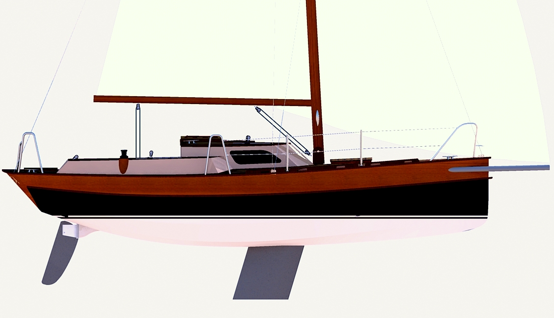

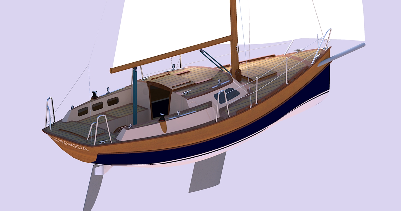

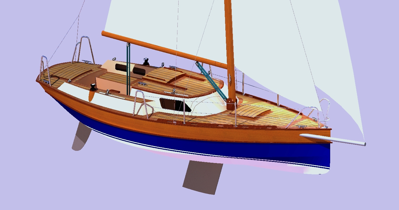

Więc ja z grubej rury :
patrzcie bo warto!
i krytykujcie (bo trzeba? )
Niech nie ma czasu na tamte mydelniczki :roll:
niech robi takie:
Ja miałem uwagę: po co wklęsłe linie wodne na dziobie?
a jak popatrzyłem dłużej;
to chciałoby się aby powalczył jeszcze trochę z kabinką:
- może bardziej tak jak było kiedyś w Ramblerach?
Co Wy na to?

Jachty z wąskim dziobem i szeroka rufą są chore
- im bardziej - tym bardziej
...a jakby jeszcze poszerzyć dziób do proporcji holenderskiego klompa... :)
ale rzeczywiście! - bardzo ładna jednostka !

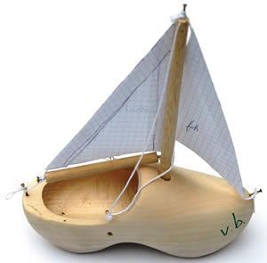

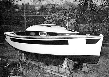

PostNapisane: 20 lis 2012, o 00:08
Hi Hi :lol: :lol: :lol:
coś mi to przypomniało;
klomp_zeiltje1.jpg [ 9.46 KiB | Przeglądane 7267 razy ]
Vip linie40kb..jpg [ 59.29 KiB | Przeglądane 7267 razy ]

Jeszcze jakby Andromeda miala falszkil :) Moze maszt lekko do tylu?
Generalnie to projekt najblizszy mojemu sercu :)
Pawel Kalicinski
Za ten post autor Paco otrzymał podziękowanie od: Marian Strzelecki
PostNapisane: 20 lis 2012, o 21:12
Posty: 1013
Lokalizacja: Brzozów
Podziękował : 57
Otrzymał podziękowań: 186
Paco napisał(a):
Jeszcze jakby Andromeda miala falszkil Moze maszt lekko do tylu?
Ale ona ma szybrowy kil (taki krótki i szeroki miecz szybrowy). To według mnie chyba lepsze niż falszkil i na słodką i słonawą wodę. .
Przemek

Przemku ilu zeglarzy tyle opinii.
Plywalem na lodce z finkilem, z bulbem, no i z pletwa falszkilowa.
Jesli chodzi o plywanie po fali najmniej tluklo sie plywadlo z pletwa przez caly kadlub.
No i sam takowe rozwiazanie posiadam :D
Wiec jak dla mnie wielka pletwa Obrazek
Taka jak tutaj :)
Pawel Kalicinski
Śliczności. Tyle że andromeda w planach, ma służyć w weekendy na jeziorku i w urlop na słonej wodzie. Więc ten szeroki szyber to taki kompromis.
Przemek
PostNapisane: 20 lis 2012, o 21:57
Posty: 1299
Podziękował : 119
Otrzymał podziękowań: 217
Przemku, dlatego wlasnie pisze ze ilu nas tyle opinii. Jeden woli mieso inny to co w miesie :D
Ja plywam po glebokim i slonym wiec taka opcja jest zadowalajaca, no moglby byc wiekszy tak ze 32ft a nie 28.
Nie jest to hotelowka, ale plywa pieknie.
Co do andromedy, moze ciut nizsza burta, falszkilowa pletwa i jeszcze zmienilbym pochylenie dziobu bardziej pod katem :)

Co do sylwetki Przemkowej Andromedy to ja się nie zgadzam na obniżanie burty
- jeśli już to obniżyć kabinkę

Na razie mam dwie uwagi:
Po pierwsze, nie wiem, co zrobi ten szybrowy kil z wnętrzem, kiedy się go podniesie (czyli np. zatrzyma się przy brzegu na jeziorach). Jest duży w każdą stronę, czy nie zmasakruje przestrzeni w środku? - zauważmy że szyber Sportiny był wąski, a miecze uchylne mieszczą się pod stołem. A tu jeszcze jakiś mechanizm podnoszenia musi się zmieścić.
Nawiasem mówiąc, starannego zaprojektowania wymaga też łożyskowanie takiej płetwy, żeby nie zakleszczyła się przy podnoszeniu. To znowu skutek jej proporcji, dłuższej niż głębszej.
Po drugie, łódka jest eklektyczna. Kadłub (nad wodą, tam gdzie widać) kojarzący się z XIX wiekiem. Na tym pokład z lat 70-tych i do tego ożaglowanie - nie widać jakie, ale też raczej współczesne. Czy to nie będzie wyglądało jak stary jacht nieudolnie przebudowany 30 lat temu?
Może nie, nie wiem. Ja bym na tym kadłubie postawił zupełnie inną budkę, klasycznego oldtimera.

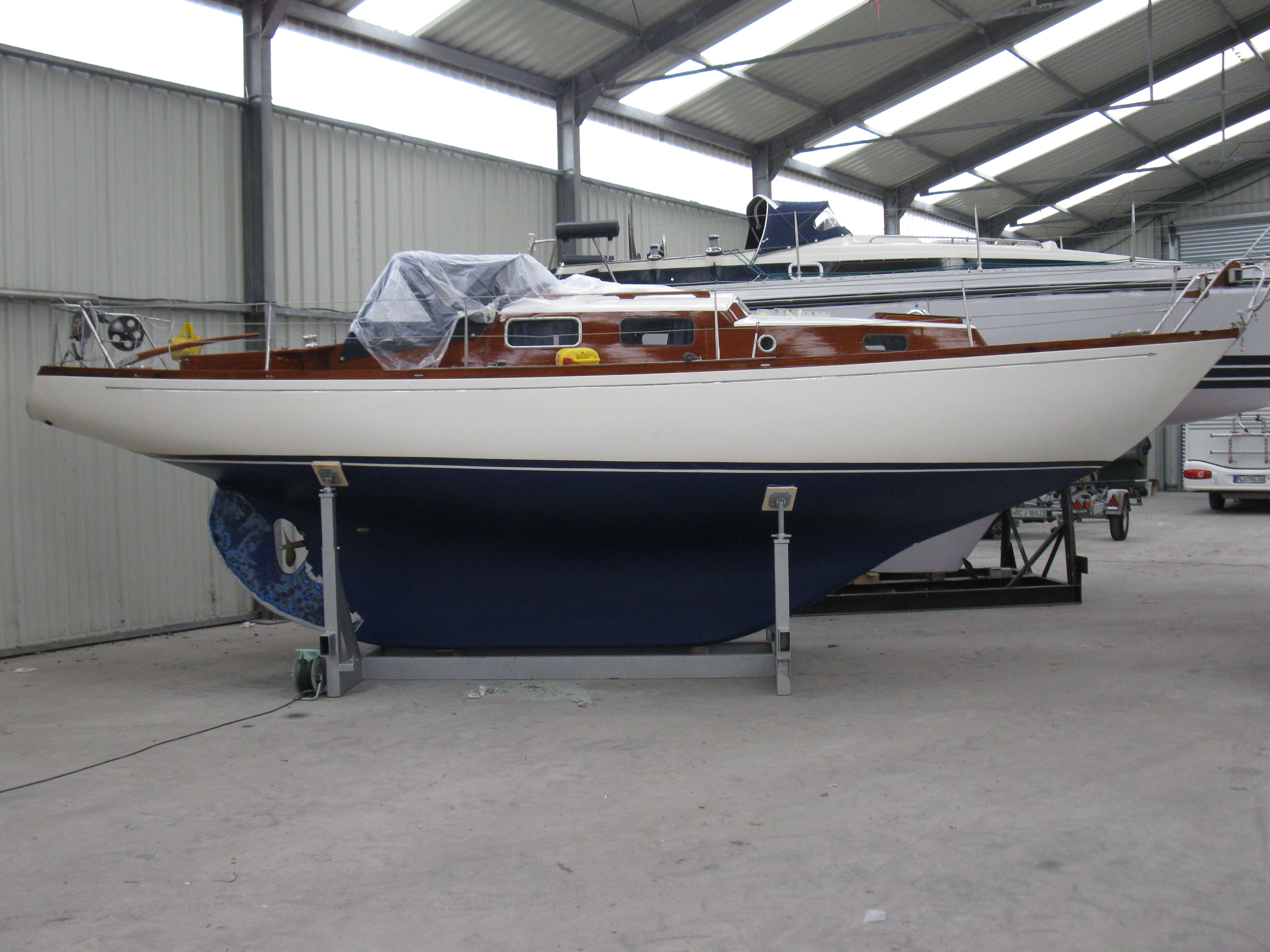

Andromeda była tez w Gryfie (Gdynia)
był to kiler (chyba z 14m) charakterystyczny pod wodą;
od dziobu do steru linia kadłuba i kila szła po lekko wygiętej lini.
tak że najniższy punkt zanurzenia (~2,5m) był w okolicach pięty steru.
Bardzo dobrze schodziła z mielizny: odpadała z wiatrem i już.
AFAIK Andromeda w Gdyni nie "była" ale jest:
http://www.jkmgryf.pl/index.php?option= ... &Itemid=30
Andromeda to jacht typu "Taurus"*).
Andromeda liczy sobie nie "chyba z 14m" tylko 10.6m.
"Linia dna" Andromedy charakteryzuje się całkiem typowym balastem w osobnej płetwie, który daje typowe dla Taurusów zanurzenie ca 2.0m.
Płetwa steru Andromedy jest zawieszona na pawęży i nie posiada żadnej "pięty"...
Taurusy to jachty zaprojektowane aby dzielnie i szybko żeglowały a nie po to by "bardzo dobrze schodzić z mielizny" - i... wydaje mi się to całkiem normalnym podejściem do projektowania ;)
*) Taurusy budowane były w latach 70-tych i 80-tych w szczecińskiej Stoczni Jachtowej im Teligi. Z uwzględnieniem reguł "one tonne class" zaprojektowali ten udany jacht świetni konstruktorzy tej stoczni: Czesław Gogołkiewicz, Edward Hoffman i Kazimierz „Kuba” Jaworski.
PS. Być może rozmawiacie o jakiejś innej jednostce o tej samej nazwie - która być może żeglowała wcześniej niż licząca sobie już chyba ponad 30 lat obecna Andromeda...
PPS. Jaki sens ma pisanie o jachtach, obdarzonych przypadkowo taką samą nazwą własną jak nazwa tytułowej konstrukcji wątku - nie wiem...

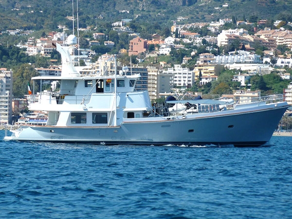

PPPS. Postaram się utrzymać w konwencji - jacht poniżej, to też jest Andromeda:
I to też jest Andromeda:
I to nawet:

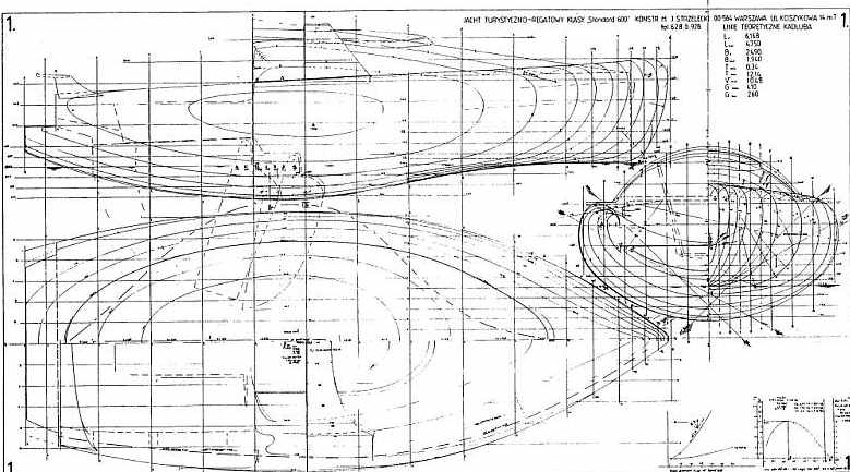

MJStrzelecki
(ze swej strony podpisujący się nazwiskiem). :lol: :lol: :lol:
monografia80.jpg [ 73.96 KiB | Przeglądane 6662 razy ]

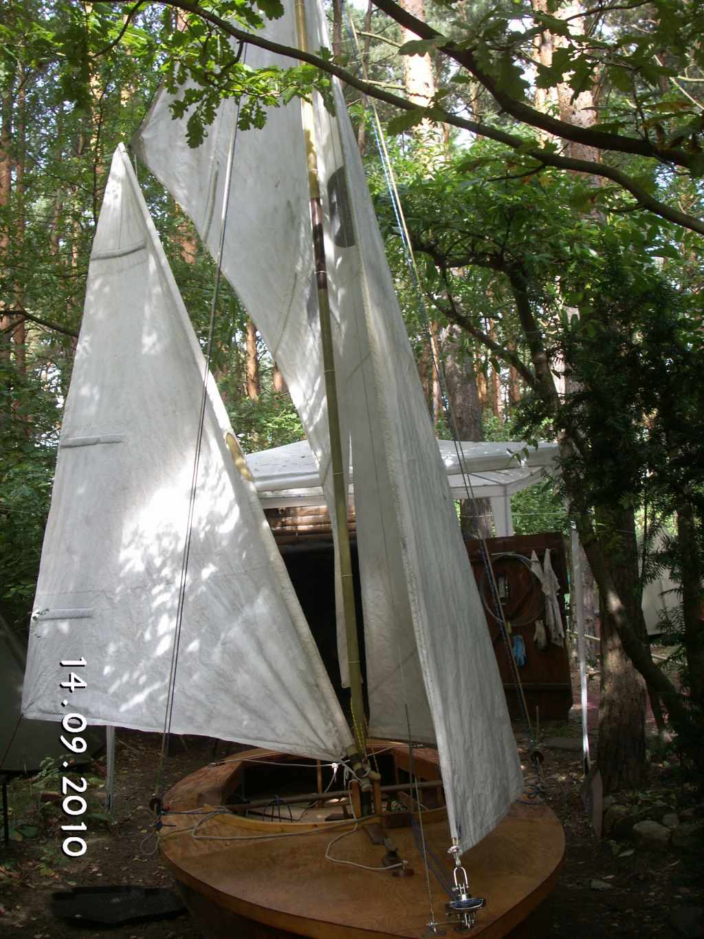

PostNapisane: 21 lis 2012, o 17:11
To mi pasuje na szkuner Va-Maria
ps.
nie mylić z kutrem Va-Marian :lol: :lol:
Finn Va'Marian.JPG [ 167.11 KiB | Przeglądane 6571 razy ]

Ożaglowani Va-Marie zawsze mi się podobało, ale cały czas zbaczamy z tematu. Marian chciał pokazać nowy projekt Przemka i podyskutować na ten temat. a wątek totalnie zbacza z tematu.
Może podpadnę koledze, który w ostatnim czasie wyraźnie się opuścił na rzecz plastików.
Mnie osobiście Andromeda się nie podoba. Łódka duża, ale "mała"! Nigdy nie byłem zwolennikiem mieczy szybrowych. "Nie czuję" tej łódki i nie za bardzo mogę zrozumieć jej koncepcji. Na dwie osoby za duża, na cztery za mała. Brak Przemkowego polotu! Chyba musiał się oderwać od rzeczywistości i coś sobie narysować.
Według mnie łódka bez przyszłości, ale ładna.
marek
