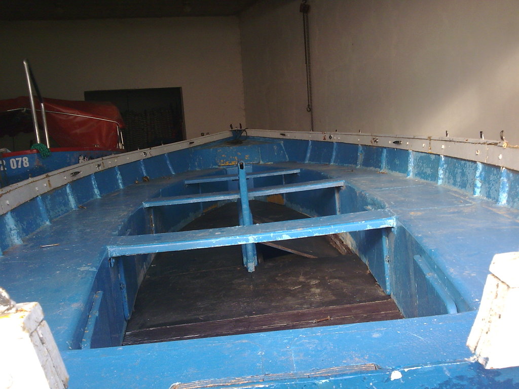

Witam. Na wstępie zaznaczę ,że przeczytałem już sporo postów dotyczących malowania i napraw , ale czym więcej czytam to mniej wiem i już się pogubiłem czym i co naprawić, dlatego wolę się zapytać.

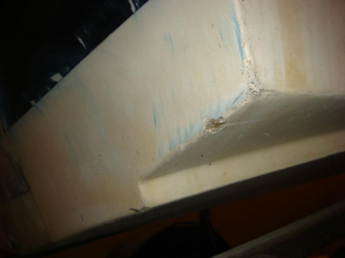

Drobne ubytki , pajączki uzupełniamy szpachlą epoksydową ?
ObrazekObrazek

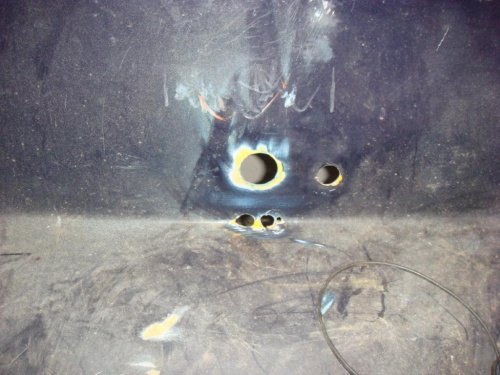

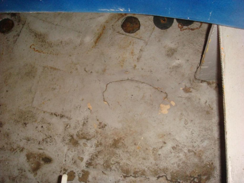

Pęknięcia tego typu co na foto jest to podwójne dno naprawiamy np:zestaw poliestrowy naprawczy do laminatu.
Tym samym można załatać niepotrzebne otwory takie jak na foto.
Po naprawie dno malujemy farbą epoksydową podkładową np:bosman 54 ale czy górę też tym samym podkładem ?
Czym dalej pomalować spód , zakładam że łódka w sezonie nie będzie częściej w wodzie niż 2 dni w tygodniu , czytałem że w takim przypadku nie ma sensu wydawać na farbę antyporostową , więc czym pomalować ?
Górę malujemy farbą poliuretanową czy na nią kładzie się jakiś lakier bezbarwny?

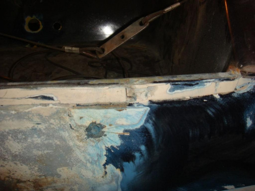

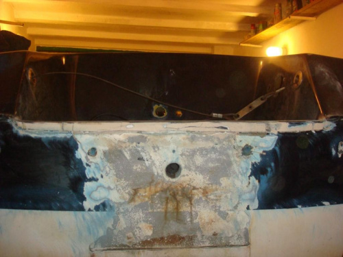

Teraz to co odkryłem po zdjęciu silnika , na pawęży popękała szpachla i laminat na samej krawędzi w dwóch miejscach tu nie wiem jak się zabrać za naprawę .
ObrazekObrazek
W zasadzie to miałem już zamawiać z firmy oliva bo całość już zmatowana , ale może jest coś tańszego a równie dobrego , zależy mi na czasie bo to ostatnie dni kiedy jest szansa na pomalowanie .

Ponieważ siedzę w tym samym...temacie -to podzielę się z Tobą moim planem pracy z kadłubem.Teraz przed zimą oczyszczenie ,przegląd uszkodzeń ,przygotowanie do napraw:obrobienie mini frezem(bom cierpliwy)pajączków ,rys ,odprysków i szlifierką miejsc pęknięć laminatu.Wstępne oszlifowanie całości-plus ewentualne poprawki poprzednich działań.Potem zimą przegląd okuć i poprawki lub konieczne naprawy.Na wiosnę gdy już temperatura pozwoli naprawy laminatu w miejscach uszkodzonych, ostateczne szlifowanie (delikatne),podkład lekki epoksydowy ,szpachlowanie,następnie podkład grubopowłokowy i malowanie.Tak w przybliżeniu mam zaplanowane.Szczegóły same wyjdą na wierzch ,więc na razie nie ma co się rozdrabniać.Na pewno nie radzę spieszyć się z zakończeniem prac teraz-robi się zimno i może wyjść zepsucie zamiast naprawy.Ale-mogę się mylić.Pozdrawiam!
Używaj żywic epoksydowych zwłaszcza poniżej KLW!

LAMINAT POLIESTROWY NAPRAWIA SIĘ MATERIAŁAMI POLIESTROWYMI.
Taka jest zasada.
Pęknięcia i gwiazdki - wydłubać dłutkiem (lub szlifierką, frezarką, wiertarką).
Uzupełnić: żelkotem, żywicą, szpachlówką poliestrową!
Szlifować, poprawiać i szlifować (papier wodny 120).
Położyć szpachlówkę natryskową (też poliestrową).
Obejrzeć pod światło, zrobić wyprawki.
Przetrzeć papierem 240.
I dzwonić po lakiernika.
Lakier poliuretanowy np. International, lub inny.
I gotowe.
:D
ps. Ale najpierw kadłub musi być dokładnie wysuszony.

Ok. to już prawie wszystko jasne , zostaje ta pawęż w zasadzie to popękał pasek z szpachlą i w dwóch miejscach rant , nie ma pęknięć na końcach , co można z tym zrobić , tak aby było solidnie.
PostNapisane: 4 lis 2013, o 19:12
Posty: 9303
Otrzymał podziękowań: 2224
To proste.
Przykładasz liniał i patrzysz jakie jest wgłębienie.
Jeśli > 2-3 mm, to szlifujesz i nakladasz laminat wypełniający wgłębienia.
Szlif i szpachla.
Szlif i szpachla.
I szlif.
Jeśli nierówności są mniejsze, to szpacholwanie i szlifowanie wystarczy.

mjs napisał(a):
Generalnie należy odtworzyć to, co było, wymieniając zepsute na dobre.
O, właśnie - i dlatego nie używaj materiałów poliestowych, tylko dobrych :lol:
Epoksyd ma lepszą przyczepność, jest też wodoodporny, czyli pełnić będzie rolę żelkotu i to lepiej, by tak rzec.
Do dziur, do naprawy ubytków to szpachlówkę epoksydową z wypełnieniem z włókna szklanego, bo ma być mocne. Bo typowo lakiernicze szpachlówki służą tylko do gładzenia powierzchni (a nie 'wypełnienia dziur') i ani wytrzymałości nie mają ani nie są odporne - ich zadaniem jest dać siem łatwo oszlifować, i tyle. Warto rozróżniać co do czego służy. ;)
Szpachlowanie to na ubytki samego żelkotu, czyli niekonstrukcyjnej powłoki. Jak uszkodzenie już w laminacie a spore to oczywiście uzupełnić laminatem, czyli szkło na epoksyd. Tu uwaga: mata szklana do poliestrów (pokrywana klejem) nie nadaje się. Można kupić maty proszkowe, albo kłaść rowingi, można też włókno cięte w solidnej ilości zmieszać z żywicą i zrobić sobie własną porządną 'szpachlówkę wypełniającą' do mniejszych dziur ;)
Skoro na rufie szpachla popękała znaczy się nie nadaje i ja bym całą zerwał do laminatu. A skoro pęka laminat znaczy za słaby (ściślej za cienki, mało sztywny, taż tym silnik szarpie) zatem warto nałożyć dodatkową warstwę laminatu, np. płótno rowingowe na epoksyd. Do tego zaś należy oczyścić powierzchnię także z żelkotu (przynajmniej w znacznej mierze), tak by szkło kłaść na szkło. Wyrównać epoksydową z włóknem szklanym.
A jeśli laminat pękł na wylot to trzeba bardziej pomyśleć, nie tylko samo pęknięcie otworzyć i przelaminować ale i całość poprawić - nałożenie jednej warstwy rowingu na wierzch może nie wystarczyć, nie bez powodu pękło... (nie widze tych zdjęć w większym wymiarze) Rzecz idzie o sztywność, jeśli niewystarczająca to coś by należało pogrubić, a może dołożyć usztywnienie - listwę czy profil.
Malować najprościej poliuretanami, pod wodą też można. I można poliuretanem wprost na żelkot, byle oszlifowany do zdrowego.
'Profesjonalna robota lakiernicza' to wstępne naprawki (wyrównanie ubytków) i szlif; potem gruby podkład lub ewentualnie cienkie szpachlowanie czy filler do gładka - i szlif; na to jeszcze podkład i szlif - i dopiero lakierowanie... i szlif :lol: I ewentualnie jeszcze raz... No to już lepiej kupić epoksydowy podkład skoro i tak trzeba jakiś kupić ;)
A jak kto nie potrzebuje odbicia krajobrazu w lustrze oglądać :cool: to wyczyści kadłub, co tam trza to szpachlnie; położy grubopowłokową farbę/lakier, z wałka; ewentualnie szlifnie; położy drugą warstwę z wałka i zaciągnie pędzlem na gładko. Tak siem kiedyś z poliuretanami robiło i ładnie było, lecz nie powiem które dziś lakiery siem do tego sposobu nadadzą, sprzedawcy pytać. Te do kładzenia pistoletem za cienkie są.
Za ten post autor Ryś otrzymał podziękowanie od: mwb

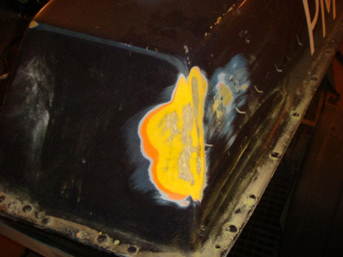

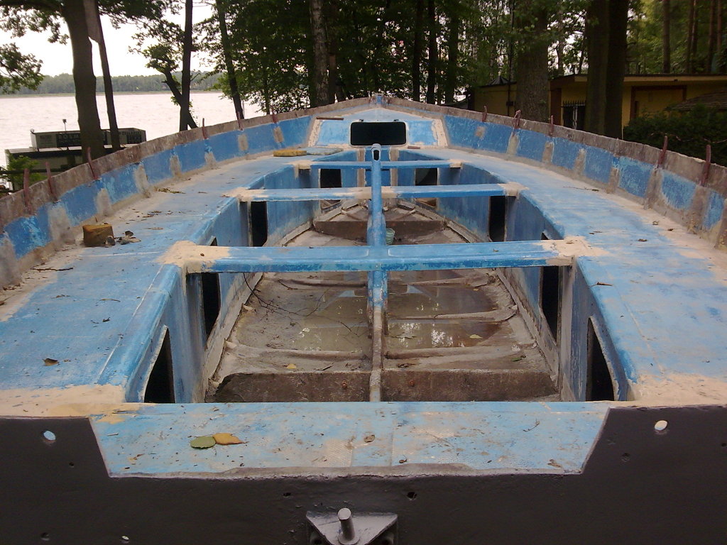

Kilka dodatkowych zdjęć :
Płótno rowingowe znalazłem ale ten epoksyd to tylko klej 28g i rozcieńczalnik ?
Łódka ma być dla mnie i syna co prawda na foto tego nie widać ale to mała łupinka 3,6m dlatego też wartość niewielka. Chciałbym aby wyglądała przyzwoicie , przeglądać się w niej nie muszę.
To płótno to kładzie się jak watę szklaną ?
PostNapisane: 4 lis 2013, o 23:00
Posty: 8064
Otrzymał podziękowań: 2426
Wygląda że laminat złamało przy końcach wzmocnienia (usztywnienia, czy co to tam jest) pod silnik. Czyli pod wpływem obciążeń, które tam się koncentrowały. Poza naprawą laminatu można by nowe usztywnienie zrobić dłuższe, by sięgało poza uszkodzone miejsca.
Naprawa oczywiście polega na zukosowaniu boków pęknięcia i położeniu laminatu.
Epoksydowego ;) bo poliestrowy wymagałby (z uwagi na słabszą przyczepność) bardzo dużego ukosu a to głupiego robota tyle laminatu zdzierać i potem apiać uzupełniać. To tak dla wyjaśnienia w kwestii czym. Drugi argument za epoksydem to że poliester nie może być kładziony na wilgotne - a żeby mieć naprawdę suchy wewnątrz laminat na starej łódce to by ją trza wstawić na pół roku do gorącej suszarni :lol:
Rozumiem łódka z dwu skorup, złożonych na rant. Nie widać jak dokładnie, mozliwe wszak że złożone tylko na jakimś kicie i złapane na śrubki - bo to powszechny, acz idiotyczny sposób. Taki kołnierz stanowi dobre usztywnienie jeśli skorupy są sklejone razem. Bo jak nie są to z czasem na śrubkach się poluzuje i każda pracuje osobno a każda z osobna za cienka :-?
Możesz rozkręcić połączenie, choćby samą tę rufę jeśli reszta w porządku, rozchylić, zobaczyć. ( - jeśli da się łatwo rozchylić to znaczy że coś z tym trzeba zrobić...) Jeśli szczeliwo odchodzi od laminatu to jest do wymiany - i można równie dobrze zlaminować skorupy w cholerę na stałe.
Przeczyścić i przeszlifować/oskrobać na ile się da ;) wewnątrz styku skorup i władować pomiędzy nie grubą na kilka milimetrów warstwę luźnego laminatu (z maty z 'nadmiarem' epoksydu), po czym ścisnąć możliwie równo i skręcić. Nie tylko połączenie będzie sklejone i uszczelnione ale i kant zostanie dodatkowo usztywniony a pęknięcia podklejone od spodu.
A potem zukosować pęknięcia z wierzchu i zalaminować.
Tak samo warto obejrzeć resztę łączenia skorup, bo nie jest powiedziane że się trzyma kupy ani że wciąż szczelne...
Nie mówię że taki sposób łączenia skorup jest elegancki, ale trza se w życiu radzić :mrgreen:

7 co jeszcze a część podwodna też bez podkładu ?
Zasadniczo to wszystkie większe uszkodzenia to te na foto jest jeszcze jedno z przodu od wciągania na przyczepkę i dwa pajączki koło mocowania relingów , drobne dziurki w części podwodnej też da radę epidianem z proszkiem .
Łódka ma wymiary 3.60 x 1.45 x 0.7 powierzchnię wyliczyłem oczywiście w sporym przybliżeniu część podwodna tak jak była pomalowana ok. 10m2 część nadwodna ok.4m2
Muszę wszystko przez neta zamawiać bo nie mam możliwości w tygodniu gdziekolwiek się wybrać a od piątku do wtorku mam wolne to bym coś porobił tylko już jutro muszę zamówić co by doszło.

Zwykle używam jednej żywicy, poliestrowej Reichhold z Reji i jeszcze nic nie odłazi :-P
WT zakup ...
Zdjęcie0947.jpg [ 145.86 KiB | Przeglądane 8513 razy ]
WT remont ...
Zdjęcie1121.jpg [ 197.83 KiB | Przeglądane 8513 razy ]
WT remontu c.d. ...
Zdjęcie1165.jpg [ 165.81 KiB | Przeglądane 8513 razy ]
WT aktualnie ...
CAM01336.jpg [ 228.26 KiB | Przeglądane 8513 razy ]

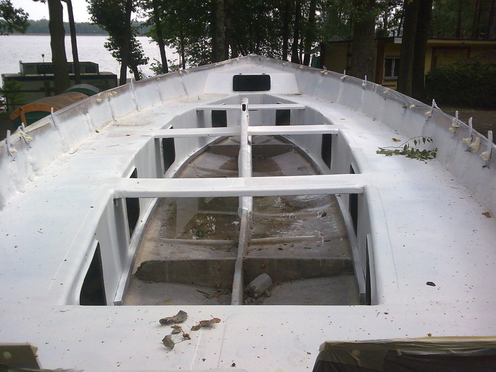

Dziś oszlifowałem co się dało ,położyłem matę chyba z 5 warstw , pędzlem mi nie szło , z pociętej maty ponaprawiałem drobne ubytki , szpachlę jednak kupiłem niby taka ciemna do plastiku poliestrowa , mata na płaskich powierzchniach przylega b.dobrze ale na samej pawęży unosi się do góry , docisnąłem ją na noc .
