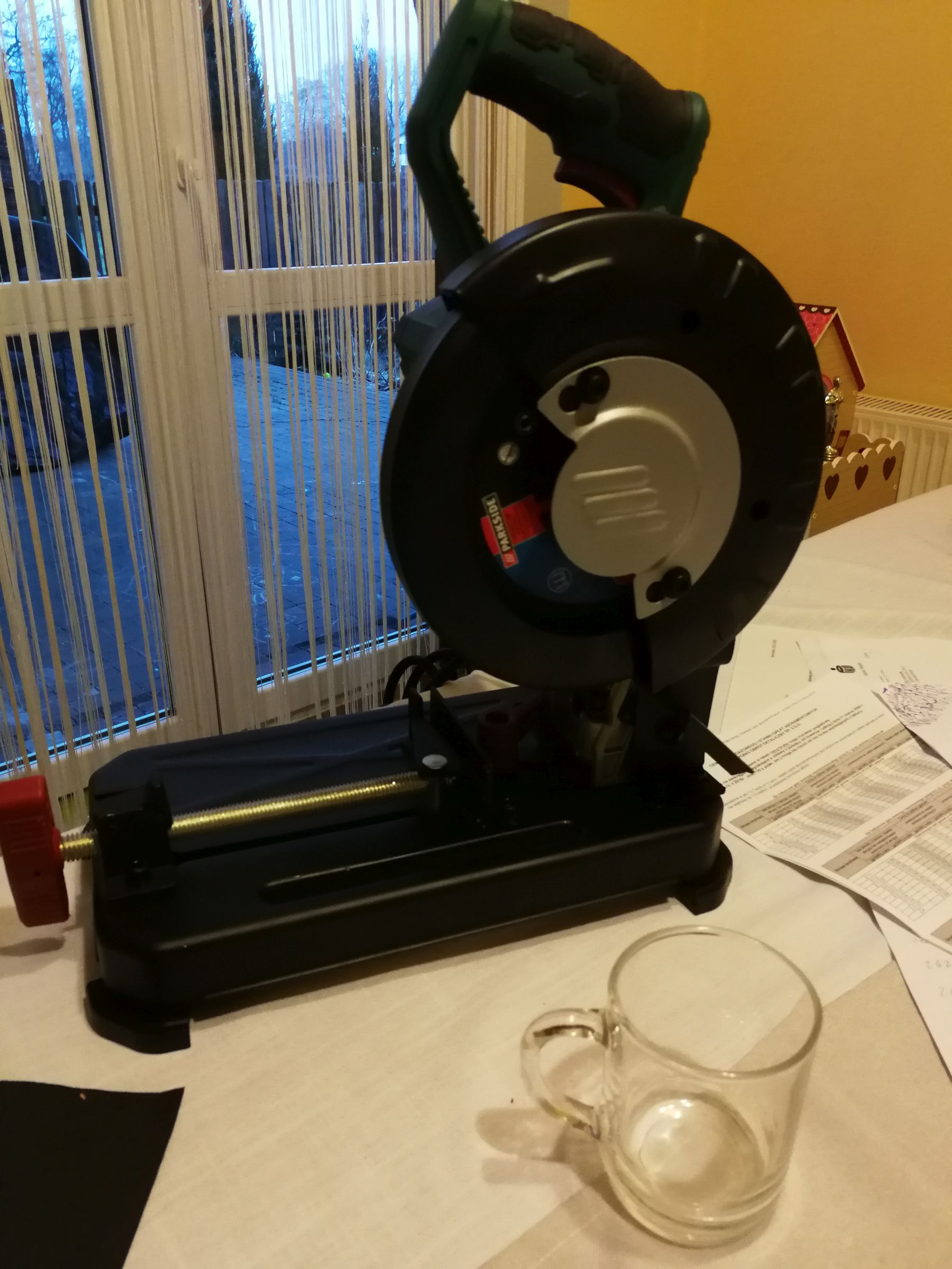

Kupiłem stołową piłę do stali - taką niby profesjonalną, ale bardziej armatorską :-).
Prędkokść obrotowa ca 8000, tarcza 180 mm, korundowa (czy jakie tam w diaksach są).
Pytanie brzmi - czy do takiej szlifierki (tj. przy tej prędkości obrotowej) można założyć tarczę diamentową?

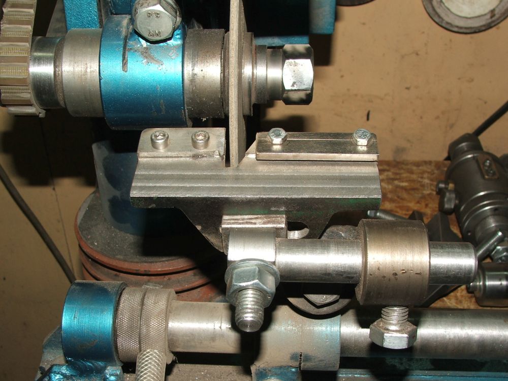

Znalazłem starą fotkę ale może coś wypatrzysz...
Tak wygląda diamentowa tarcza na bakelicie. Wszystkie inne diamentowe tarcze ( niezależnie od średnicy nawet ) możesz zakładać śmiało. Czy to do cięcia glazury, czy innej rury ;)
Takiej jak na fotce to bym nie polecał... To jedyny rodzaj tarczy diamentowej, który został stworzony do tzw szlifowania profilowego. Po prostu łatwiej ukształtować krawędzie tarczy.
Ale wszystkie tarcze typu "diamentowy nasyp na stali/aluminium - śmiało :D
PS: Chociaż pytanie było do biegłych, więc nie traktuj mojej odpowiedzi na poważnie ;)
nb.jpg [ 126.77 KiB | Przeglądane 5539 razy ]

AIKI napisał(a):
Pytanie brzmi - czy tarcza diamentowa wytrzyma dłużej (profile o ściance 3 mm) niż 5 - 10 tarcz korundowych.
Na czuja obstawiam że tak. Przy diamentowych tarczach dedykowanych do cięcia stali.
PostNapisane: 22 lut 2018, o 14:35
Posty: 4688
Podziękował : 512
Otrzymał podziękowań: 702
MarekSCO napisał(a):
AIKI :)Daj dla ilustracji linka do obrazka przedstawiającego Twoją ( lub podobną ) szlifierkę OK ?
Linka nie ale zrobiłem wczoraj zdjęcie, zaraz spróbuję podesłać.
Coś nie widzę w opcji "odpowiedz" czy "cytuj" możliwości wklejenia obrazka... :-(
opcję "dodaj plik" znalazłem, ale za duży plik - wkleję z domu po zmniejszeniu.
AIKI

PostNapisane: 22 lut 2018, o 16:55
Posty: 4688
Podziękował : 512
Wklej obrazek w kolejnym poście po prostu :)
Nooo - udałosie :-)
Postawiłem obok szklankę od herbaty aby był pogląd na wielkość.
piła.jpg [ 408.9 KiB | Przeglądane 5257 razy ]
AIKI
