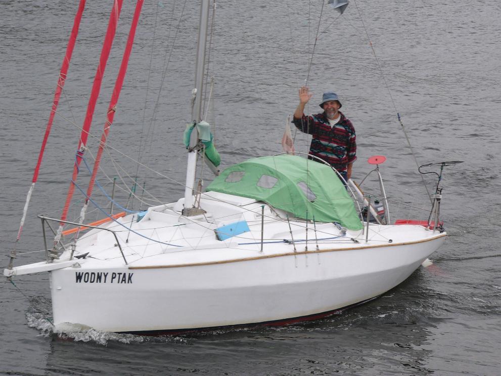

Zwrócił się do mnie ostatnio żeglarz który chciałby mieć jacht sklejkowy klasy Micro i najbardziej odpowiada mu polska konstrukcja PIP 550 Mariana Strzeleckiego. Zdaje on sobie sprawę z poniesionych w budowie kosztów więc chciałby mieć jacht taki "na całe życie". Uniwersalny na śródlądzie i na morze. W PIP-e trochę budzi jego wątpliwości ta płaska część dna w dziobie. Mówiłem mu że niektórzy budowniczowie sami nadawali V w części dziobowej lecz on nie jest przekonany bo jak twierdzi " czemu nie zrobił tego sam konstruktor" . Mam uczestniczyć w budowie kadłuba w wersji ukończonej i zamkniętej takiej tylko do uzbrojenia w osprzęt.
Co Wy o tym sądzicie ? A może jednak nie odchodzić od oryginalności projektu ?
Ewentualnie budować coś innego. W grę jednak wchodzi coś ze sklejki łączonej laminatem.

Jest tu sam konstruktor - najlepiej chyba z Nim się kontaktować w sprawie ewentualnych "ulepszeń".
Natomiast koncepcja micro na całe życie... mojej wiary nie wzbudza. Znam wielu żeglarzy, którzy się przesiadki z micro w turystyce na większe łódki. Nie znam nikogo, kto by z większej wrócił do Micro (do turystyki, powtarzam).
Podsumowując: Ja bym budował zgodnie z projektem lub wprowadzał ewentualne poprawki po konsultacji z projektantem, a nie gremium na forum.

Pip jest ok tylko ma jedną wadę, jest za krótki. Marian pływa nim na zalewie Szczecinskim warto z nim pogadać
Po ostatnich udoskonaleniach napiszę, że jest jednoosobowy. Zapraszam do działu "Meteorologia" i do "Zagadek", napisałem co mi się w tym roku przydarzyło.

Na przełomie lat 80/90 byłem napalony na klasę Micro i nawet byłem chętny kupić autorski egzemplarz PIPa od Mariana, ale ... niespodziewanie podniósł cenę. :DD
Kupiłem kadłub innej łódki, ale też klasy Micro. Gdyby nie pewne okoliczności, mógłbym mieć ją do dzisiaj, ale powtórzyć bym nie chciał. Panta rhei ...
To nie jest tak, że z czasem dobra konstrukcja traci na wartości. PIP ma sporo zalet i nawet, jak na łódkę 5 i pół metra długości jest szybki i bardzo przestronny. Ciekawe są dwa boczne, szybrowe miecze - łódka chodzi ostro do wiatru przy zanurzeniu chyba 60 cm!!! Może się podobać, ze względu na niekonwencjonalne rozwiązania i niecodzienną sylwetkę. A co do łódki na całe życie ... Nigdy nie wiadomo, co się w życiu wydarzy.

Z tym jachtem "na całe życie" to może nie za bardzo precyzyjnie się wyraziłem . Przyszły armator nie ma w planach przynajmniej na razie dłuższej turystyki a raczej sobotnio niedzielne pływania z możliwością noclegu , a ponieważ ma już sporo latek na karku więc nie planuje następnej łódki.
A wracając do PIPa to ciekawi mnie czy jeszcze buduje się te jachty w wersji oryginalnej z płaską częścią podwodną dziobu czy za przykładem Mariana J czy innych pływających po "słonym" przerabia się od razu ten węzeł konstrukcyjny.
W dokumentacji nie znalazłem takiej przeróbki nawet w wersji morskiej a taką wersję przewiduje projekt również. Z tego co wiem Marian nie poprawiał projektu PIPa ostatnimi czasy.

Marianie. Dwa boczne szybrowe miecze bo dla tego właśnie ta konstrukcja i balast wewnętrzny maksymalny jaki konstruktor przewiduje tj.180 do nawet 240 kg.
I jest jacht uniwersalny ???

Z pewnymi zastrzeżeniami - powinien prostować się z przechyłu 90°, ale nie ma wątpliwości, że moment prostujący od balastu wewnętrznego, będzie mniejszy niż z bulby na końcu płetwy. Trzeba wcześniej refować, niż na typowym kilerze i pilnować prognoz pogody bardziej. Tak sądzę.

Konstrukcja tego nie przewiduje - boczne miecze PIPa są lekkie, a balast wewnątrz kadłuba. Jest wersja z głębokim kilem dedykowana na morze, ale ona już nie jest wygodna na śródlądzie, bo głęboko zanurzona.
Zastanawiam się czy zamiast głębokiego kila nie stworzyć jeszcze jednej wersji z długim płytko zanurzonym balastem - falszkilem i wtedy można by mówić o uniwersalności jachtu na morze i na śródlądzie.

Ja bym polecał dno na dziobie w kształcie V. MJS projektując PIP-a miał jakieś swoje wyobrażenia. A miecze na morze to już w ogóle bym nie polecał. Chociażby po moich tegorocznych i zeszłorocznych doświadczeniach.

Z tym długim falszkilem pod całym jachtem to chyba dobry pomysł. Ja jednak nie robiłbym w przodzie V tylko łukiem wypukłym zlikwidowałbym tą denną wklęsłość dziobową. Coś tak jak w Setce .

Konstrukcja skrzyni mieczowych powinna jednak to uwzględniać, że zamiast lekkiej deseczki, będzie w niej inna, obciążona setką kilogramów ołowiu, czy się mylę???

Nie spodziewać się, że wersja z długim kilem pójdzie tak samo ostro do wiatru, jak te regatowe. Wyobrażenia MJS miał i miał też założenia - projektował jacht pod formułę regatową, a raczej jacht w regatowej klasie ograniczonej Micro. Dlatego jest taki, a nie inny.
Dżentelmeni nie pływają bajdewindem. Waldek Kalenda którego zdjęcie jak wchodził do Ustki zrobił śp. Edward Zając trzykrotnie wychodził w morze i nie mógł się przebić pod wiejący ze wschodu wiatr. Tak się składa, że byłem wtedy w Ustce i się z nim wtedy spotkałem tak, że wiem co piszę.
To taki wąski kil mógłby być w tym wypadku kompromisem.

Akurat wiadomo, nie od dzisiaj, że mała łódka, na morskiej fali raczej kiepsko chodzi na wiatr, ale tym lepiej, im lepiej pójdzie na wiatr, na wodzie gładkiej. "Praw fizyki pan nie zmienisz."

Każde rozwiązanie ma zalety dodatnie i zalety ujemne, jakby powiedział klasyk.
Długi wąski kil to zmniejszona zwrotność, wydaje się dość ważna cecha dla małych łódek, nie mających bezwładności pozwalającej na długi czas manewru, np. zwrotu. Albo ominięcia przeszkody.
Jak MJS pisał, jachcik był bardzo żwawy, szkoda go tego pozbawiać.
Ty masz swoje przemyślenia, wnioski z eksplotacji i oparte na tym wymagania, więc całkiem możliwe, że taki wariant by się sprawdził, ale dla Ciebie i Twojego pływania. Niekoniecznie dla kogoś, co warto wziąć pod uwagę.
