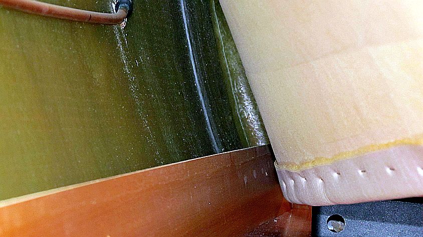

W obecnym jachcie - mimo jego stoczniowego pochodzenia - znalazłem dwa duże przecieki.
Jeden skutkował zniszczeniem w hundkoi całego boczka tapicerki - drugi na dziobie zniszczył kawałek sklejki zabudowy.
Zniszczenia okazały się dość proste do naprawienia, ale przecieków szukałem długo - wykonałem dziesiątki zdjęć - i w zimie analizując te zdjęcia i rozbijając fotki na atomy znalazłem oba przecieki po śladach strużek wody, które pozostawały na laminacie.
Przeciek na burcie01.jpg [ 112.97 KiB | Przeglądane 7285 razy ]
Laminat od wewnątrz nigdy nie jest czysty - zawsze zostaje na nim taki stoczniowy pył i ślady wody są widoczne.
W obu przypadkach bezpośrednimi źródłami przecieków były wadliwie uszczelnione stopki koszy - producent założył, że gumowe stopki będą wystarczające i nie przewidział technologicznie uszczelniacza typu np. silikon lub sica.
Nasz forumowy kolega Adam dostał w zimie klucze od jachtu - wymontował kosze - zawiózł do dospawania szerokich stopek - złożył całość potem po ludzku na SICĘ i temat się zakończył.
Może spróbuj wykonać poszukiwania tą metodą?

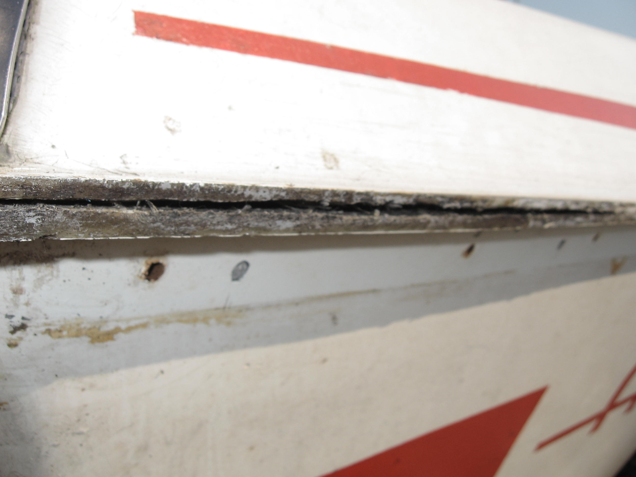

Po zdjęciu listwy.
Czy załatanie tego na zasadzie szlif i oblaminowanie jest ok czy jakoś to pęknięcie inaczej rozmontować?
Nie wiem czy to winwajca ale zrobić i tak trza
To tylko fragment połączenia pokładu z burtą.
Czy widoczne są kolejne miejsca z rozwarstwionym laminatem?
Czy jest dojście od wnętrza jachtu do miejsca, które należy uszczelnić?

urbos napisał(a):
@Wojciech
Takie rose warstwie nie jest z drugiej strony symetrycznie z drugiej burty od wewnątrz nie da się dojść musiałbym rozcinać wykładzinę.A nawet wtedy nie wiem czy się tam dostanę. No i pytanie czy w ogóle możliwe że to tamtędy cieknie miejsce by się zgadzało
Raz jeszcze, bo nie rozumiem pierwszego zdania.
Czy także na połączeniu pokładu z drugą burtą jest rozwarstwienie tego połączenia w rejonie gdzie pojawia się woda w części rufowej?
Zalecam naprawę i uszczelnienie tego miejsca- połączenia pokładu z burtą- aby wyeliminować ewentalną przyczynę pojawiani się wody w części rufowej jachtu.
Na foto widzę jeden otwór wywiercony w połączeniu kadłuba. Czy jest ich więcej?

Ta Szczelina jest na długości około 5 cm. Otwory są po dwa z każdej burty. Przechodzą tamtędy śruby trzymające listwy odbojowa ji Okucie od niej. Moje pytanie jest bardziej takie czy mogę to po prostu ze szlifować zostawić w środku te szczelinę i zaLaminować na około czyli w środku ciągle będzie ta Szczelina. Czy też konieczne jest jej wypełnienie i jeżeli tak to w jaki sposób to zrobić. Sory za błędy językowe ale bawie się detektorem mowy bo ciężko się pisze na tablecie takie długie zdania.
Po wstępnym szlifowaniu.
Poprzednie zdjęcie od strony rufy tu od burty.
Przed zdjęciem listwy, druga burta.

Ja bym wypełnił.
Jeśli to głębokie jest, bierzesz kawałki tkaniny szklanej nasączonej żywicą i wpychasz do dziury narzędziem jakimś, ubijając solidnie. Resztę uzupełniasz ciężką szpachtlówką ( żywica + włókno szklane). Można taką kupić gotową. Jeśli szczelina nie jest głęboka, spróbuj zrobić to samo z wykorzystaniem samej szpachtlówki.
W ten sposób oprócz wypełnienia szpary uzyskasz trwałą i mocną spoinę.
Oczywiście wcześniej trzeba szparę przygotować czy pomocy dremela lub innego tego typu narzędzia.

Krzysiu odwróć sytuację, zalej to do pełna i zobacz któredy sie będzie wylewać. :rotfl: Jak weszło to i wyjdzie.

Mam i matę szklaną i szpachle z matą. Spróbuje jak kurczak radzi.
Jutro nierówna walka :). Niedoświadczony ja vs. zbyt doświadczony jacht.
...,która popęka przy pierwszym kontakcie z keją, odpadnie od "starego" laminatu i będziesz robił "apiać". :rotfl:

Poszła żywica, mata żywica. Potem szpachla z włóknem. Dziś szlifowanie. Mam coś co się nazywa „finishing
Putty”
Nie bardzo wiem co to... walnąc tym po wierzchu?

Nie ma takiej konieczności aby zastosować szpachlówkę pod listwę odbojową gdy właściwie wyprowadzisz laminat.
