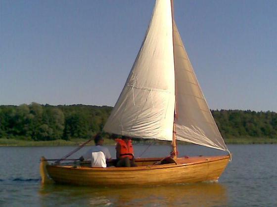

Dzięki za miłe słowa, mi też się podoba :) A tu mam ciekawostkę, to nie do końca jachcik motorowy. Budowę zaczął jeden Pan, jako żaglówkę i bardzo łatwo do tej idei wrócić. Łódka ma skrzynkę mieczową i właściwie, wystarczy dodać maszt, ster, sznurki, żagle....
I miecz plus trochę balastu.

Witam Kolegę
A ja jednak proponowałbym nie zniechęcać się i na spokojnie przeanalizować możliwości naprawy łodzi. Fakt, że są różne filozofie jeżeli chodzi o podejście do drewnianych kadłubów ( ta bardziej tradycyjna i ta nowoczesna) dają tak naprawdę dużo szersze możliwości naprawy niż jeszcze kilkanaście lat temu. Ja również uważam siebie za "ortodoksa" jeżeli chodzi o drewniane kadłuby, jednak po dwóch latach wożenia słomkowego kadłuba na przyczepie również pokryłem go do linii wodnej ( no może troszkę wyżej :wink: ) laminatem epoksydowym i dwuskładnikowym lakierem poliuretanowym. Myślałem o pokryciu całego kadłuba przeźroczystym laminatem, ale po małym eksperymencie doszedłem do wniosku, że jednak "żywe" drewno daje zupełnie inne wrażenia "estetyczne" , tym bardziej , że mój kadłub jest ze słomki klejonej a nie tylko zbijanej jak w klasycznych konstrukcjach. Proponuję obejrzeć dokładnie poszycie i jeżeli nie wykazuje bardzo mocnego "zmęczenia" to zastanowić się nad laminowaniem , chyba, że słomka jest klejona , to można wziąść pod uwagę Owatrol ( ja używałem go do zabezpieczania poszycia od wewnątrz. W załączeniu przesyłam zdjęcie kadłuba po pierszych warstwach lakieru (jeszcze przed laminowaniem ) i łódeczkę pod żaglami. Trzymam kciuki za efekty remontu , bo widziałem Twoją łódeczkę na przystani kajakowej w Opolu i zrobiła na mnie wrażenie :o
pomeranka.JPG [ 29.38 KiB | Przeglądane 12076 razy ]
pierwsze warstwy lakieru.JPG [ 55.56 KiB | Przeglądane 12076 razy ]
