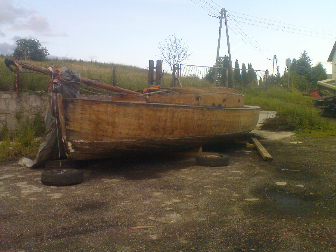

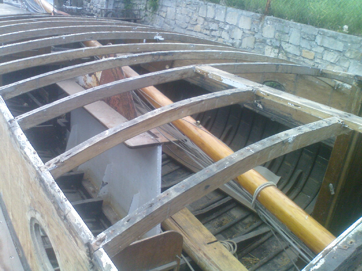

Witam wszystkich to jest mój pierwszy wpis i od razu zwracam się z następującą prośbą.
Właśnie kupiłem drewnianą łódź do remontu i mam kilka pytań dla starych wilków morskich:
Łódź kupiona od Niemca przez faceta który u niego pracował na remoncie chaty. Mam kwit z danymi Niemca, nazwę modelu łodzi w umowie i to wszystko spisałem 2 umowę kupując od polaka taką jak na auto czy coś jeszcze powinienem wpisać? Łódź jest w kiepskim stanie nie ma żadnej nazwy, numerów nic szacuje tak na lata 60/70. Czy powinienem zgłosić zakup do urzędu skarbowego? Czy te dane wystarczą do rejestracji? Czy mogę nadać jaką chce nazwę jak ją odremontuje?
Kwestia remontu czy ma ktoś jakieś dane, szkice schematy dotyczące JOLLENKREUZER 20 ER. W sumie poza szczęściem że mam kwit to jeszcze nawet jej nie związałem do domu ale już planuje remont ;-)
Będę wdzięczny za wszystką pomoc. Jak da radę wstawię zdjęcia ;-))

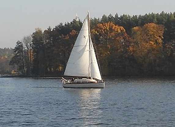

To ja będę bezczelny i zamieszczę;
niech mnie biją; a co
nie boję się :lol:
Komentarz: nie znany mi (z netu)
jollen kr3.jpg [ 10.65 KiB | Przeglądane 9246 razy ]
Komentarz: Antares
Jollen Kr20.jpg [ 256.29 KiB | Przeglądane 9246 razy ]
Jollen Kr-20 Antares.jpg [ 81.69 KiB | Przeglądane 9246 razy ]

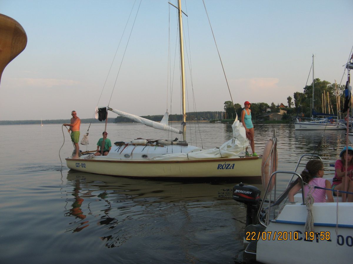

A ja dorzucę:
roza.jpg [ 123.81 KiB | Przeglądane 9181 razy ]
Róża, o ile pamiętam, jest własnością klubu żeglarskiego z Grudziądza.

Kolego jeśli ją kupiłeś to współczuję, oglądałem ją na al... z ceną wywoławczą 5tyś , zainteresowała mnie i zrobiłem ponad 400km w jedną stronę aby zobaczyć ją na tzw "żywca" a było to 28.05.2011r i powiem tylko tyle BARDZO FAJNA JEDNOSTKA nadająca się na opał i to nie w domu :lol: kołatek który tam był i penetrował drewienko już dawno zdechł z głodu :cry: wielki szacunek jak ją odbudujesz.
Pozdrawiam i życzę wytrwałości w odbudowie. Niestety musisz zacząć od stępki.

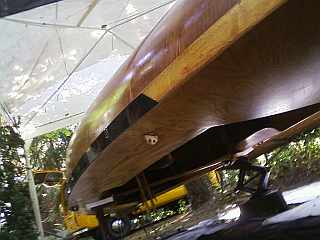

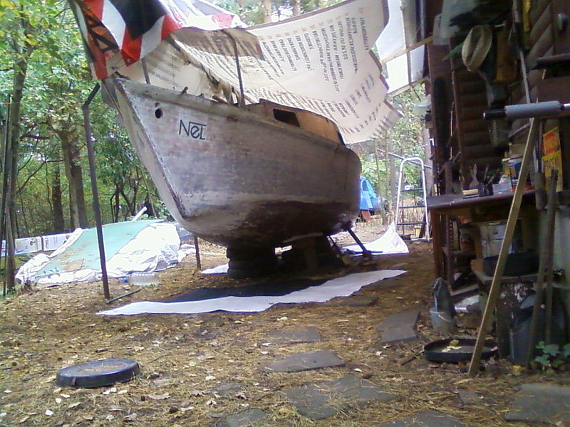

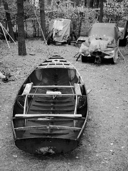

Piter; za taki post to;
...tylko dziękować :evil: :twisted: :/ :sad: :-| :-? :(
Rozumiem Twe rozgoryczenie; ale nie kracz!
Można przecie wziąć strzykawkę;
nabrać epoksydu; powiercić cienkie dziurki co i raz i wstrzykiwać tam conieco.
Wiem że żmudne i upierdliwe, ale się da ...
Wiem jako, że i ja to sam robiłem z Finn'em
No może w mniejszej skali ale.
w ostateczności zalaminowujemy cały dół na grubo, a boki na cienko i już mamy. :D
Wiem bo tak robię właśnie z Nel
Zdjęcie-0024.jpg [ 11.74 KiB | Przeglądane 8622 razy ]
DSCI0043.JPG [ 57 KiB | Przeglądane 8622 razy ]
Zdjęcie-0088.jpg [ 152.43 KiB | Przeglądane 8622 razy ]

Kadłub Nel (z lat 60-tych)- gdyby nie cieknące podwięzie, (porzucona pod płotem na kilka lat) była by całkiem zdrowa.
Gniły rzeczy namoczone, bez możliwości wysuszenia, ale zrób to samo z laminatem, a zobaczysz co szybciej się zdegraduje.
Nel i traktor.jpg [ 151.36 KiB | Przeglądane 6981 razy ]
