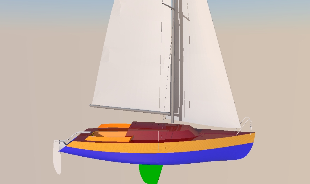

Coś mi się wydaje, że taka przebudowa zrobiona z głową mogła by mieć sens.
Oprócz dorobienia kabiny i podniesienia, przydało by się poszukać dodatkowej wyporności, chociażby przez dorobienie spódniczki na rufie.
Można gdzieś znaleźć linie teoretyczne Omegi?? Z chęcią bym coś takiego spróbował urysować. Coś mi się widzi że z kadłubika o takich proporcjach mogła by powstać fajna łodeczka.
Narysowane na szybko, i z Omegą poza proporcjami ma niewiele wspólnego, ale czy jest brzydkie?? Na pewno wolniejsze i cięższe. Turystycznie całkiem całkiem.
marek48100 napisał(a):
Trzeba się jeszcze zastanowić ile będzie kosztowała przebudowa i co uzyskamy?
Oprócz gotowego dna łódki, mamy cały osprzęt, i takielunek a to oszczędzi sporo kosztów. Samo wybudowanie pokładu to niewielki koszt, w porównaniu z budową całej łódki.
Przemek
/.../Coś mi się widzi że z kadłubika o takich proporcjach mogła by powstać fajna łodeczka.
Całkiem całkiem. Ale to jednak nie kadłub Omegi.
W życiu widziałem chyba tylko jedną ładną kabinówkę na kadłubie Omegi - nazywała się "Leanna" i... nie była przebudowaną Omegą! W tamtym wypadku kadłub Omegi posłużył wyłącznie, jako kopyto do budowy nowej formy. W efekcie powstała nowa łódź o podobnym charakterze (na prawdę trochę podobna) do tej, którą narysowałeś powyżej.
Zgoda.
Uwazam jednak, ze "dasie". Taka lodka bedzie wolniejsza od Omegi i mniej wygodna od kabinowcow, moze jednak byc bardzo ladna i duzo tansza, zwlaszcza jesli porzuci sie tendencje do nowoczesnosci i mimikry.
De gustibus.... ;)

boSmann napisał(a):
Pływało średnio bo było balastowe.
Chyba jedyna sensowna kabinka to ta, co sam Sieradzki zaprojektował. Na bazie tego projektu powstawały Alfy.
Dla tego pisałem o dołożeniu spódniczki na rufie uzyskując w ten sposób trochę wyporności. Co do pływania, to porównywanie kabinowej i dobalastowanej łodki z klasyczną Omegą nie ma sensu. W porównaniu do innych kabinówek mogła by być całkiem niezła. Tyle że nie tak wygodna :D
Przemek
Wspomniana "Leanna" chodziła szybciej od Sportiny 595.
Tak jak pisałem, jeżeli przeróbka była robiona z głową, to nie widzę powodu, dla którego miała by pływać gorzej od Sportiny595.
Przemek
Z zaglami i masztem Omegi?
Bo chyba chodzi o przerobke - nie o nowy jacht "na bazie" ?
Ladna, bo raczej nieunikniona, "spódniczka" i troche wyzsze burty poprawia i statecznosc. ;)

lj78 napisał(a):
Ładna Ci ta kabinowa Omega wyszła, może i coś z tego by było. tylko pytanie czy to mam sens, bo co w środku się zmieści....??
Mniej niz pod przyzwoita plachta na bomie.... Ale mozna tam schowac kogos, kto nie lubi zeglowac na deszczu.

Nie bedac w zasadzie entuzjasta pomyslu, uwazam, ze zmniejszenie statecznosci bedzie znikome... Zwlaszcza, jesli przedluzy sie ( przemkowa spodniczka np. ) troche rufe w celu wyciagniecia jej z wody.
Też nie jestem entuzjastą. Pamiętam rozmowę J.Pieśniewskiego z moim bratem na temat tego prototypu Micro, który kupiłem - J.Pieśniewski uzasadniał, że zrobił kabinę z cienkiej sklejki na szkielecie z cienkich listewek zamiast z laminatowej (E/S) przekładki bo zaoszczędził w ten sposób kilka kilogramów powyżej linii wodnej, co skutkowało spełnieniem przepisu klasowego o wymaganej stateczności w kącie przechyłu do 15 stopni i do 90 stopni.
Dzięki, ale w sumie niczego tu nie wymyśliłem, tylko narysowałem coś podobnego do tych przeróbek Omeg, które wyglądały najładniej, czyli miały stosunkowo najmniej podniesione burty i niezbyt wysoką kabinę.
Dokładnie, jak napisał Catz:
...i zamknąć parę szpejów, jak się idzie na piwo.
