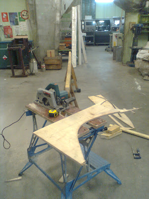

moja nowa piła (kupiona w lombardzie za 120zł :D) i materiał do cięcia :D

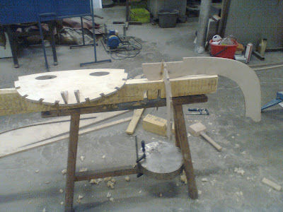

Sklejone sekcja stewy z pierwszym wręgiem oraz pawęż z wspornikami do umocowania z kilem.Obrazek
Pierwsza przymiarka
Wiercenie otworów pod kołki do których będą wiązane elementy do pawęży.
Ponieważ pawęż jest pod kontem trzeba będzie trochę zebrać podczas montaży wzdłużników wystające elementy (na zdjęciu wsporniki i pawęż po połączeniu widziane z boku)
Kolejna przymiarka :D

Dzisiaj dokończyłem wiązanie wręgów.
Do zrobienia:
- Gretingi
- Ławeczki
- Poszycie
