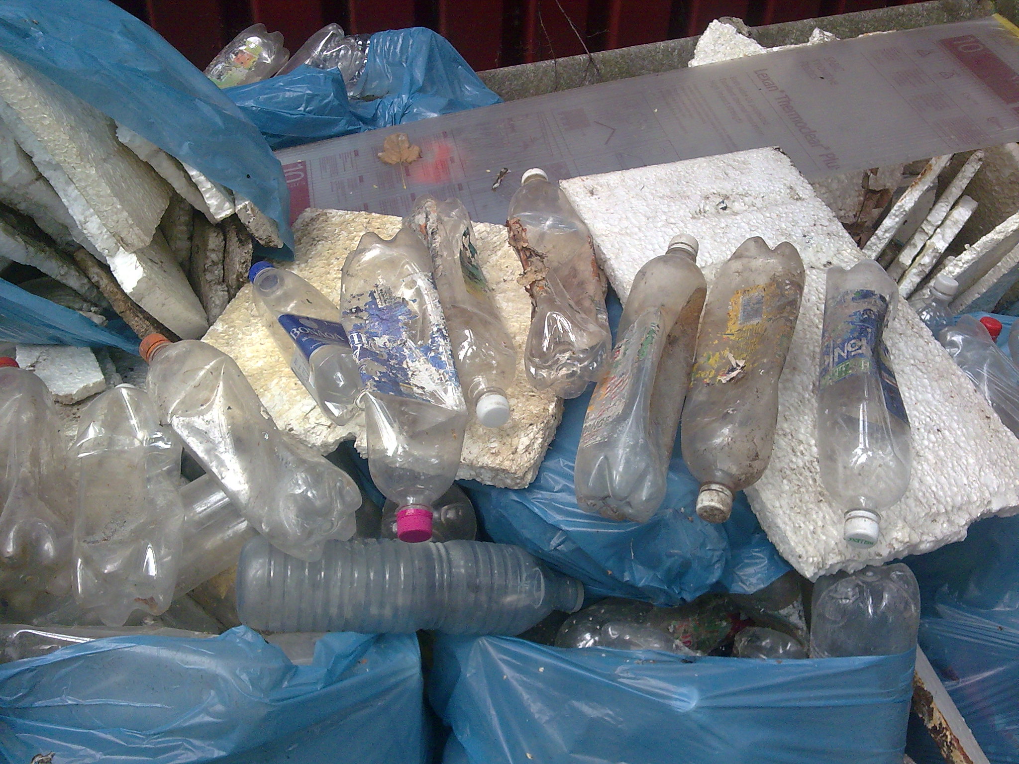

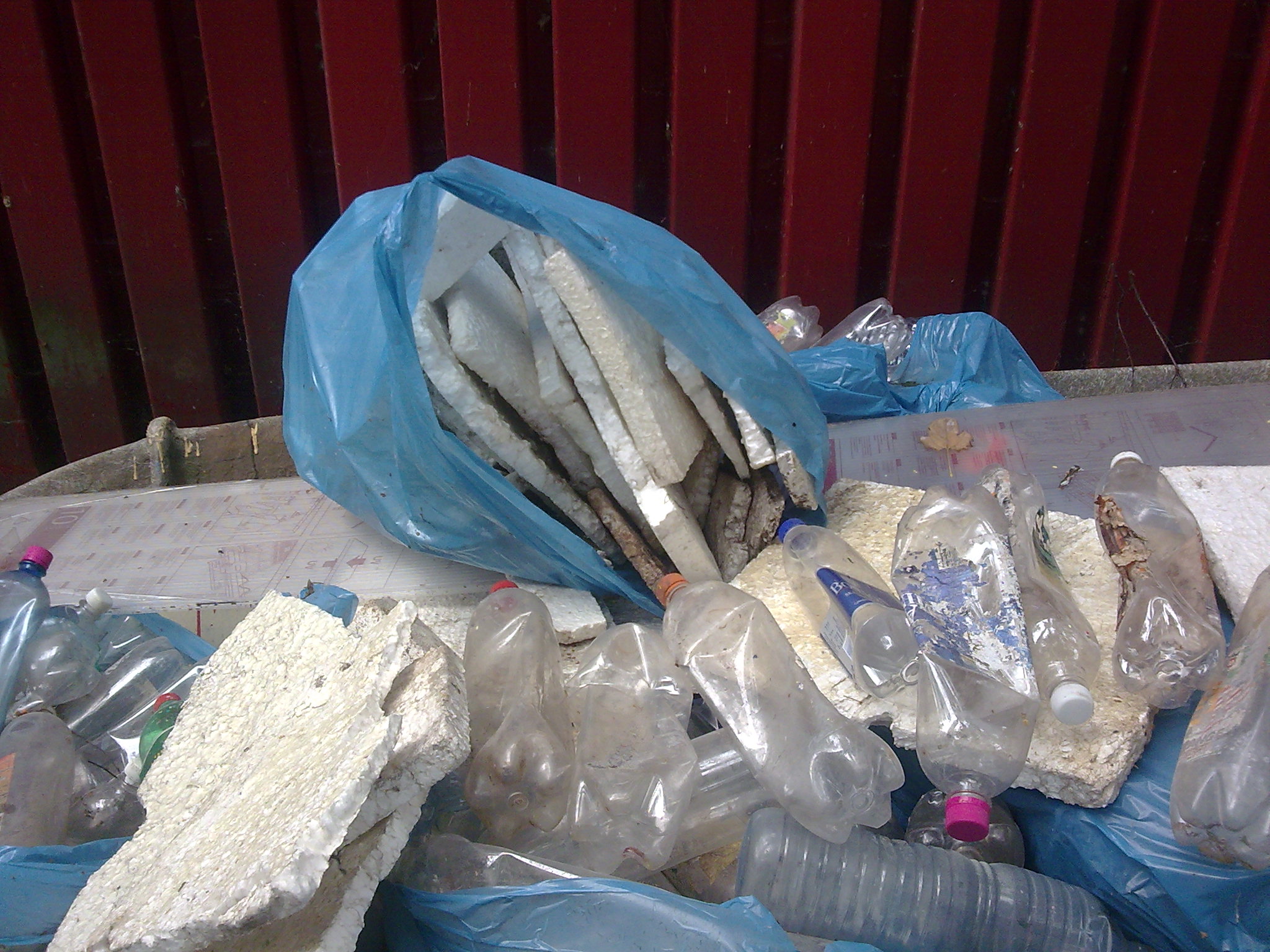

bannershop napisał(a):
ooooo tego nie słyszałem? ...myślałem że z butelkami nic sie nie dzieje? ok dzieki za tą uwagę
Zrobiłem fotki zdeformowanych opakowań PET z mojego " WT ".
Najmniej 80 % jest takich jak widać na foto.
Styropian obok leżący ma niewielki stopień ubytku .

dość koszmarnie to wygląda dzieki za fotki pogladowe muszę zresetować moje postanowienie

Ten problem dotyczyć może każdego , kto komory wypornościowe na swoim załóżmy bezpiecznym jachcie wypełnił opakowaniami PET.
