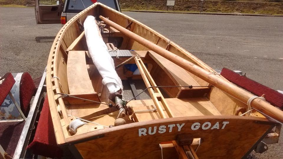

Jest jeszcze jeden aspekt związany z szerokością ławek bocznych - zwrócił na to uwagę inny Old Fart, który zrobił to na swoim GIS-ie - wsiadając do łódki należałoby postawić stopę na dnie i wtedy ławki nie powinno być, albo powinna być jak najwęższa, żeby wsiadający nie musiał robić szpagatu. Racja.
Side-Benches_Bob_C01.jpg [ 129.86 KiB | Przeglądane 4983 razy ]
No i, przy okazji, wyszło na jaw, że ludziska zrobili już na swoich GIS-ach ławeczki, bo nie wszyscy mają zdrowie i siłę kucać, czy klęczeć. Przyglądam się więc i ich rozwiązaniom.

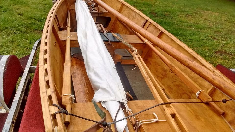

Rolf wstępnie używał odpowiednio ułożonych wioseł:
Side_benches_Rolf_Z00.jpg [ 88.05 KiB | Przeglądane 4983 razy ]
Ale zrobił ławeczki uniesione nad istniejące o 3" (7,62 cm)
Side_benches_Rolf_Z01.jpg [ 82.87 KiB | Przeglądane 4983 razy ]
Nie jestem przekonany do unoszenia tych ławek, ale ich kształt i konstrukcja (sklejka na ramie z listewek) podobają mi się!

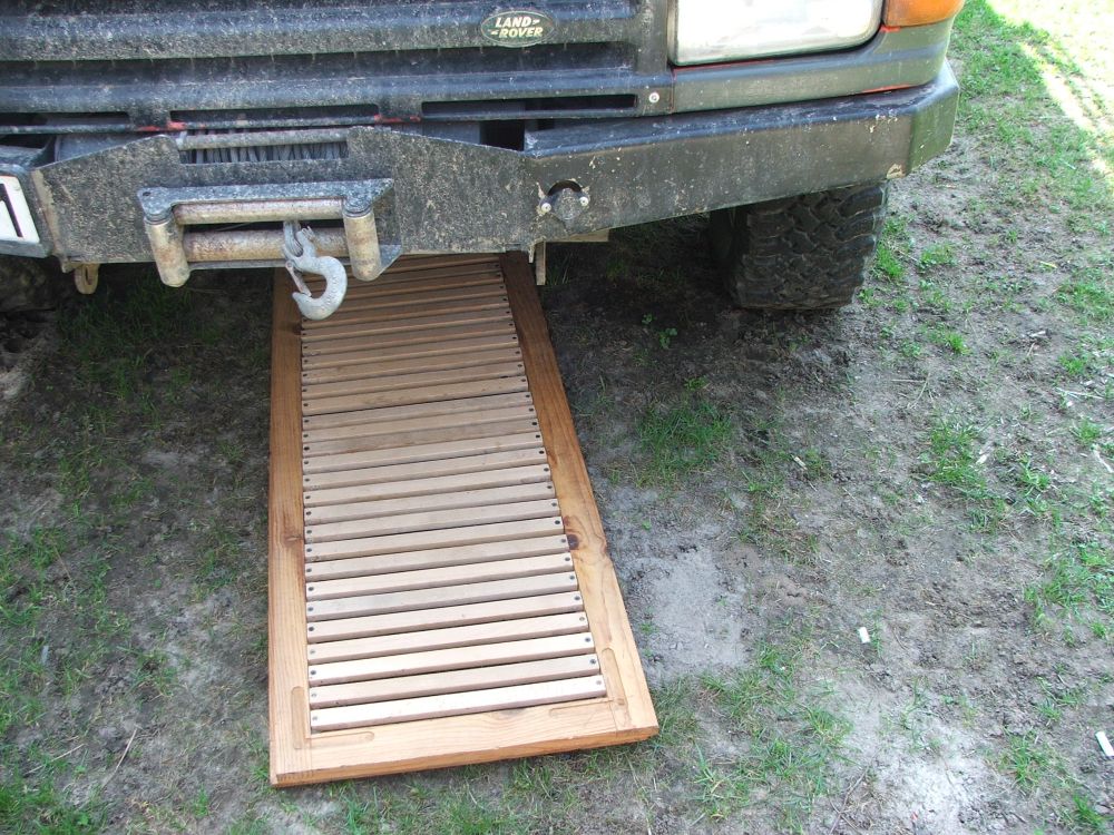

"Żeglarz", o którym wspominałem w pierwszej części mojego artykułu, w przerwach między pisaniem postów w Twoim wątku...
Zajmuje się oględzinami podłogi Land Rovera Discovery i przygotowaniem do remontu tejże.
A, że żeglarz ten nie ma kanału w warsztacie - musi wszystko dźwigać na swoich plecach ;)
Spytasz ( z troską - mam nadzieję ) jakim cudem plecki nie bolą "żeglarza" ?
Ano takim, że "żeglarz" ten kiedyś robił ramy. Znasz taką piosenkę:
"Ramy, ramy - tysiące ram
Solidne i drewniane
Wystarczy wstawić w ścianę"
( Kiedyś dawało się z tego wyżyć, zwłaszcza jak wstawiałeś w ściany zabytkowych budynków. )
I teraz, wzmiankowany niejednokrotnie osobnik, "zbacał" sobie na szybciutko ergonomiczną
"ławeczkę" z ramy, która została mu z dawnych czasów.
I to jest absolutnie prawilne rieszenie ;) Osobnik leży sobie pod wrakiem terenówki, przesuwa swoje cielsko na ławeczce jak chce i kiedy chce... I nic go przy tym zbytnio nie łapie za odzienie ;)
Stopień izolacji od zimnej gleby - wysoki. A "ławeczka" niska. Nawet bez specjalnego wciągania brzucha - osobnik mieści się pod samochodem.
A we wszystkim zasługa ramy!
Tylko pamiętaj Robercie o najważniejszym przysłowiu pszczół:
"Rama musi trzymać się sama"!
( Dwie pierwsze fotki )

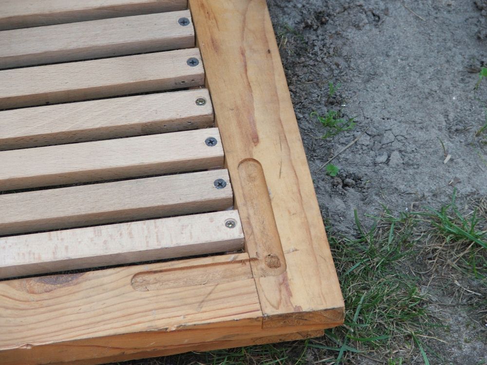

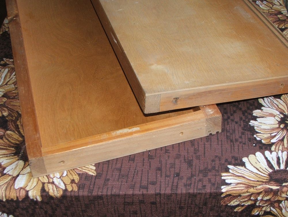

Żeglarz, o którym tyle razy już wspominałem, ma w warsztacie półeczki. Sklejka na ramie. Ale raz, że żeglarz na nich dupą nie siada. A dwa - one nie są samonośne, tylko
poutykane wewnątrz innej ramy ( nośnej konstrukcji półki )
Taka rama - "nie trzyma się sama". To pamiętaj przede wszystkim :kiss:
( trzecia fotka )

lawki1.jpg [ 148.32 KiB | Przeglądane 4966 razy ]
lawki3.jpg [ 149.72 KiB | Przeglądane 4966 razy ]
lawki2.jpg [ 204.82 KiB | Przeglądane 4966 razy ]

Moje ławeczki są z litego drewna. Osikowego. Idealne na wszelkie siedziska, zydle, etc...
No i bardzo tanie. Ale nie dobierałem specjalnie. po prostu zawsze mam trochę tego drewna.
Wymiary jakiś metr na 260 i grubość 22...
Nie klejone - lite obrobione deski.
Co do sklejki na ramie, to zważaj na takie rzeczy:
1. Rama musi być dobrze zrobiona ( poprawnie ) a sklejka "utopiona" w ramie.
2. Pamiętaj o drganiach i akustyce - wyjdzie Ci z tego bemben... Im sklejka cieńsza, tym donośniejszy. Możesz częstotliwości rezonansów w górę poprzesuwać, ale wtedy musisz tamę wiatrakować poprzeczkami. To znowu ramę komplikuje...
Lekką ramę z cienką sklejką musisz w wielu punktach i porządnie mocować...
3. Pamiętaj, że rama zawsze jest najtrudniejszym elementem i zawsze musi być wykonana perfekt. Bez frezarki podchodzić do tego nie widzę sensu...
Jest wiele lepszych rozwiązań na mój gust...

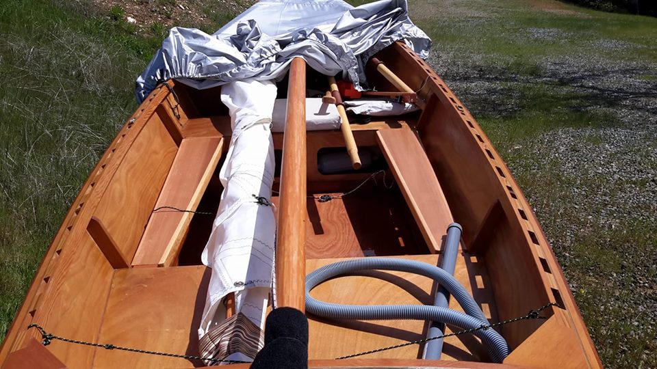

verc napisał(a):
Alterus napisał(a):
Ławeczki boczne znakomita idea, naprawdę warto zrobić. Właściwie najlepszym rozwiązaniem byłoby połączenie ławki poprzecznej z krótkimi podłużnymi, aby uzyskać kształt U, wtedy suwamy się tylko siedzeniem - bardzo praktyczne. Ale jak nie można, to chociaż tak jak planujesz.
Też myślałem że to idealny pomysł z tym "U". I oczywiście już w momencie budowy zmieniłem projekt. Z tyłu praktycznie nie siadam. Przy zwrotach jakoś tak niewygodnie. Na bocznych siadam bardzo rzadko - nie mam szczęścia do mocniejszych wiatrów, więc łódka wtedy pochyla się na stronę siedzącą. Zwykle siedzę na "mobilnej" desce opierającej się o boczne siedziska, mniej więcej w połowie długości łódki . Co najbardziej wkurzające, siedzę w tym miejscu gdzie bym siedział, gdybym nie zmieniał projektu :evil: :rotfl:
Dobrze myślałeś, źle wykonałeś. :-D
Jasne jest, że to "U" nie może być zbyt przesunięte do tyłu. Na małych łódkach, a małe to te w których masa żeglarza decyduje o trymie łódki, tylna część owego U powinna wypaść tam gdzie teraz siadasz. U mnie sprawdza się znakomicie.
Co do ławek, to jako że wypadają nie za wysoko nad podłogą łódki, powinny być zamontowane nie poziomo, a skośnie. Im niżej, tym przednia krawędź wyżej w stosunku do tylnej, tej od burty. Co Robertowi - specjaliście od ergonomii chyba wiadome..? Przy okazji jest jak się zaprzeć balastując.

Bo jeszcze odwodnienie trzeba zrobić. Dlaczego takie ławeczki często robi się z listewek? Bo pomiędzy listewkami swobodnie spływa woda i siedzenie pozostaje (w miarę) suche.
Często wygląda to tak:
Jak widać, ławki boczne są poziome i umieszczone na wysokości ławek poprzecznych.
Ja bym robił dokładnie tak, jak pokazałeś na tej fotce. Materiał masz :D

Wycina się ... dopasowuje ... sklejkę, na razie ...

Klei się ramka, znaczy szkielet ławeczki lewoburtowej ...
Na dzisiaj starczy, bo padnę ...
