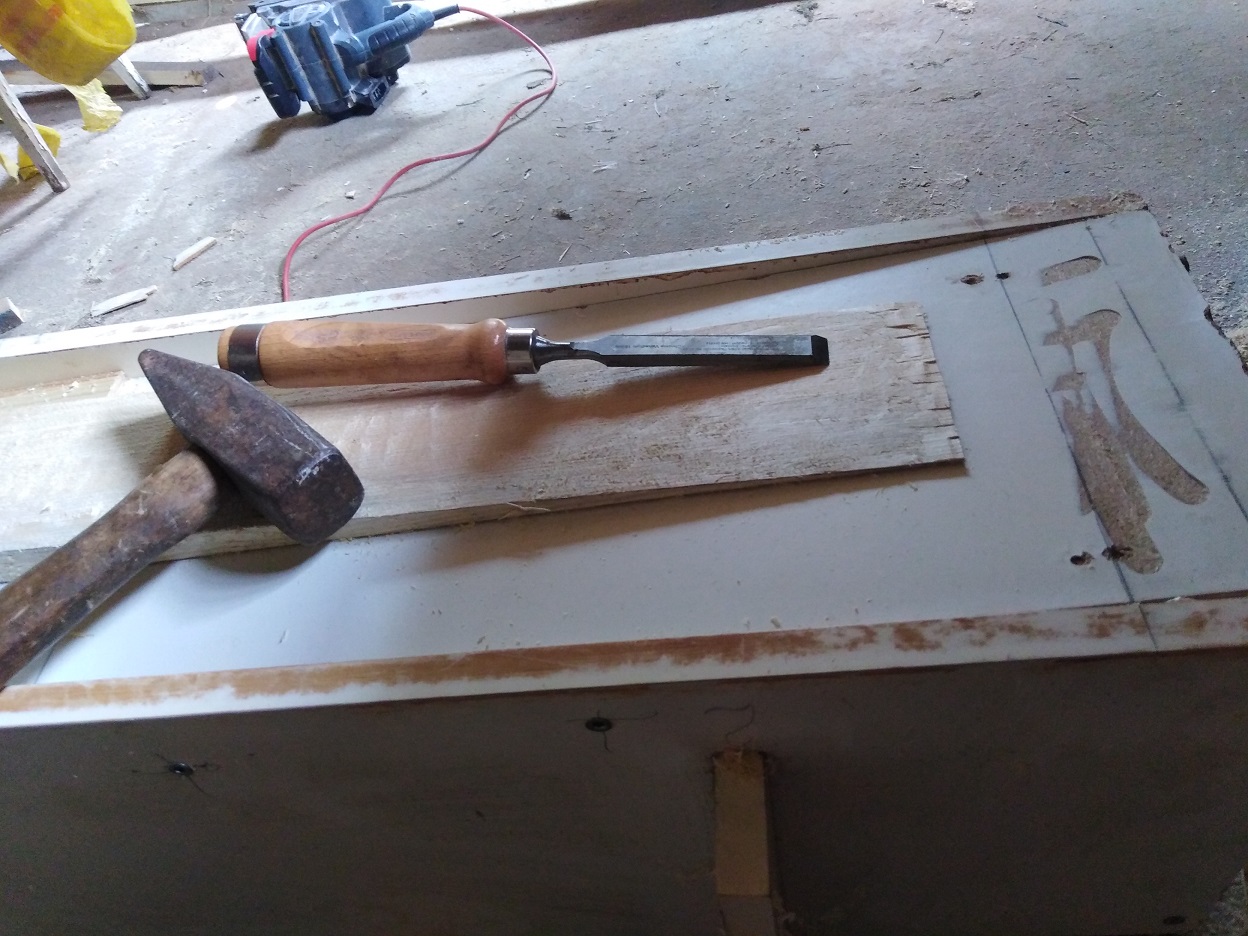

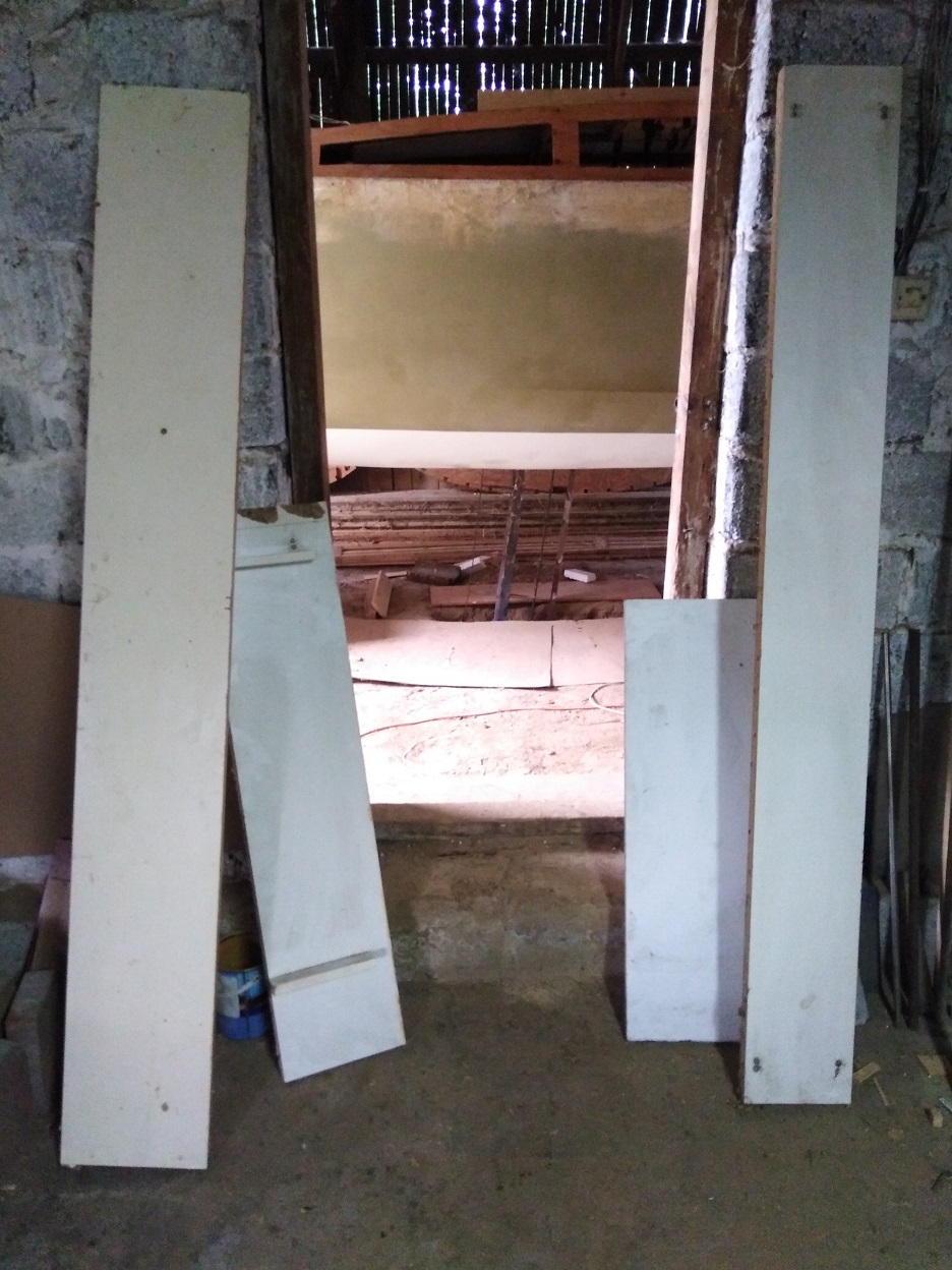

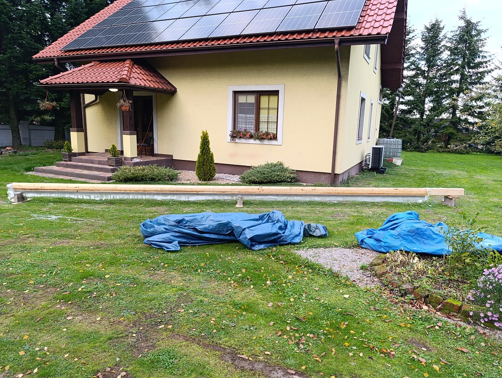

Nadejszła wielkopomna chwila :rotfl: . Zacząłem realizację trzeciego, ostatniego z dużych wyzwań w projekcie, czyli budowę masztu. Najpierw sporo przygotowań. Przygotowanie 2 ciągów technologicznych, do cięcia i do strugania, każdy po min. 10mb. Do tego trzeci ciąg do ukosowania o długości min. 5 mb. Przyszedł wreszcie czas na świerkowe deski, które się naturalnie sezonowały z 8 lat :D .Najpierw selekcja: wybrać 5 z najmniejszą ilością sęczków na boczne ściany, później na ścianki przednią i tylną. Jeszcze budowa podestu do montażu o długości min. 10 mb. Obrobione pierwsze listwy i klejenie przedniej ścianki z 2 warstw. To łatwe, bo można zrobić w dwu etapach .

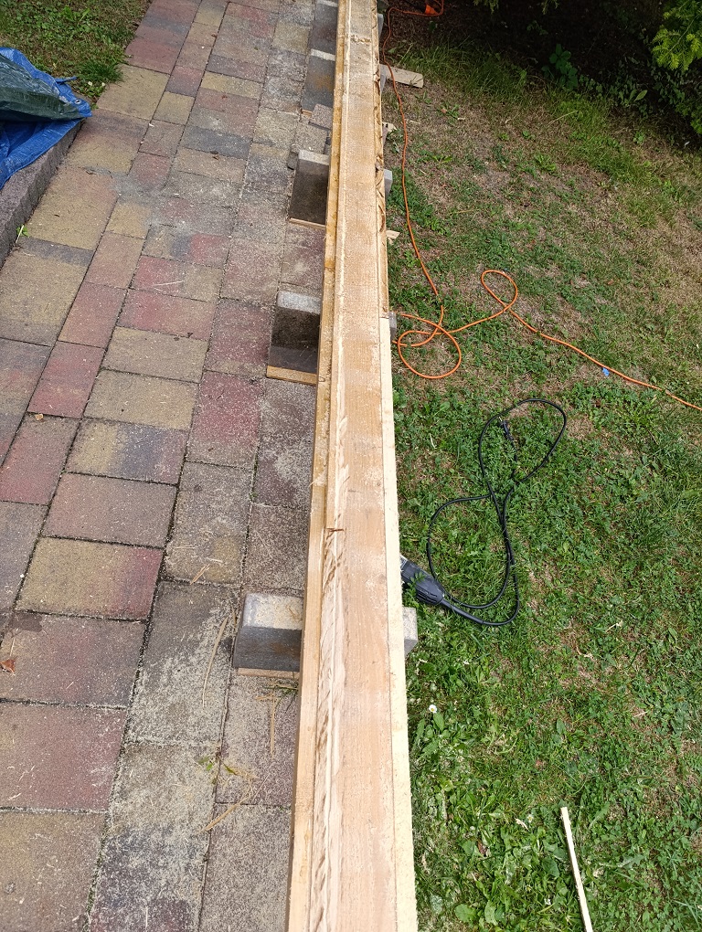

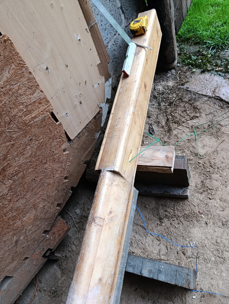

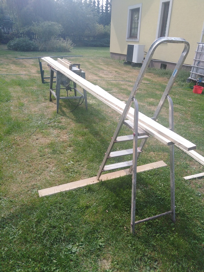

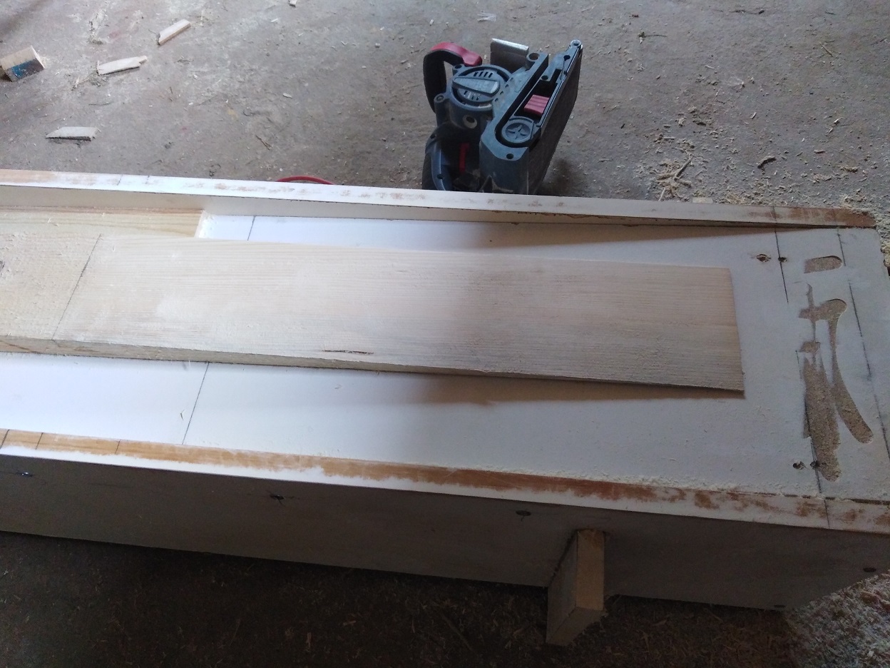

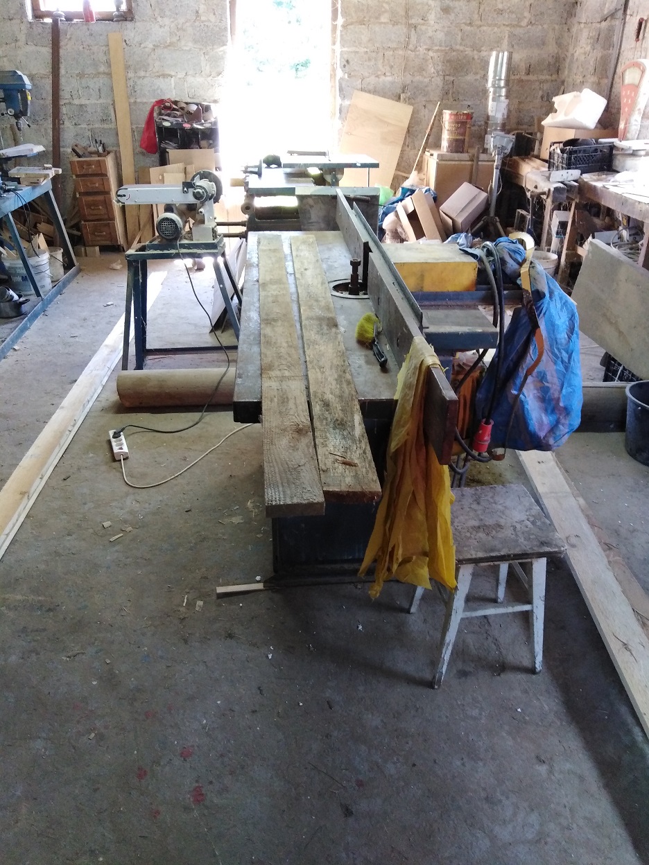

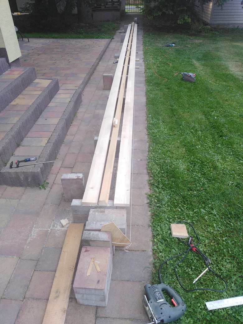

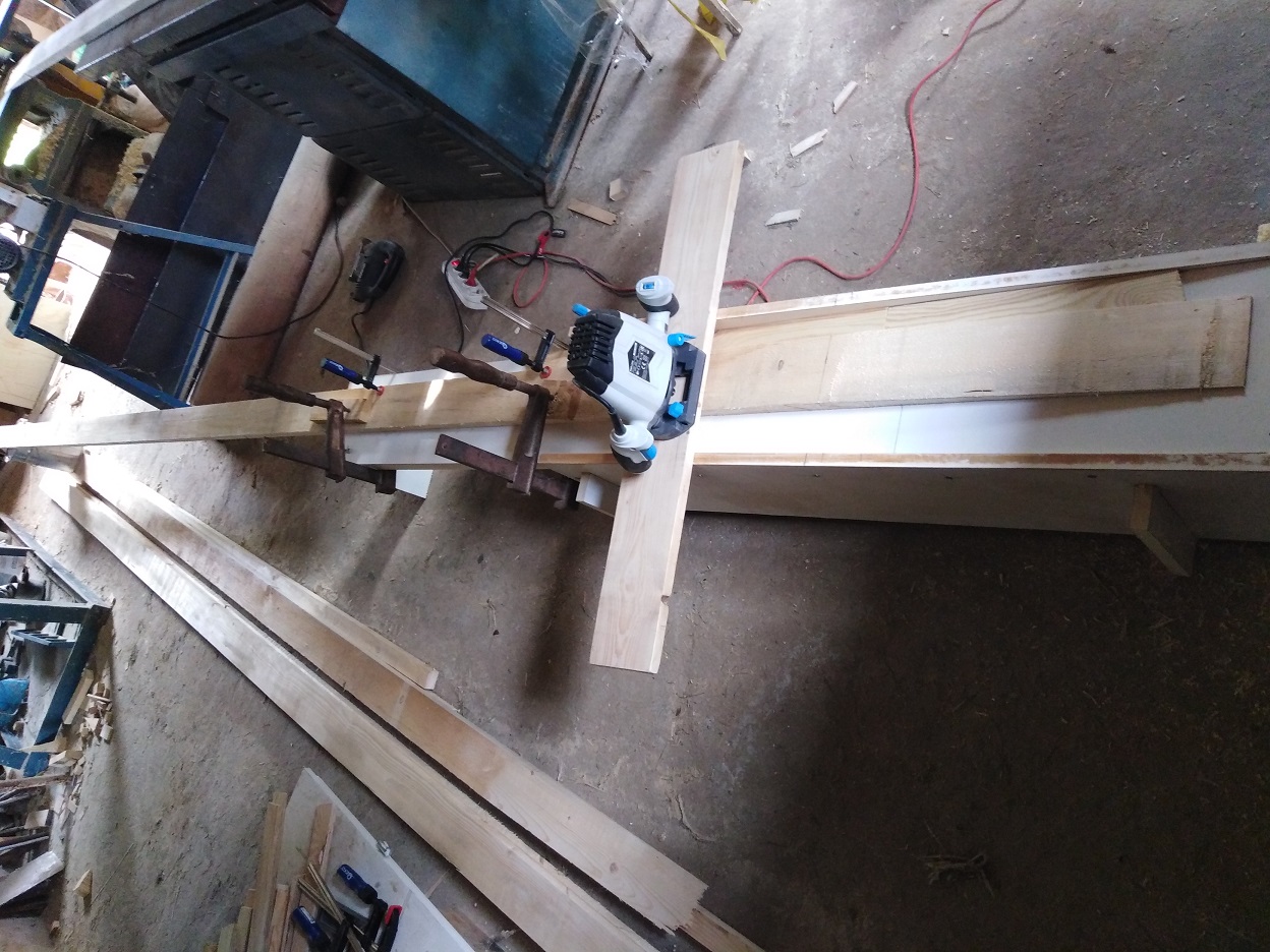

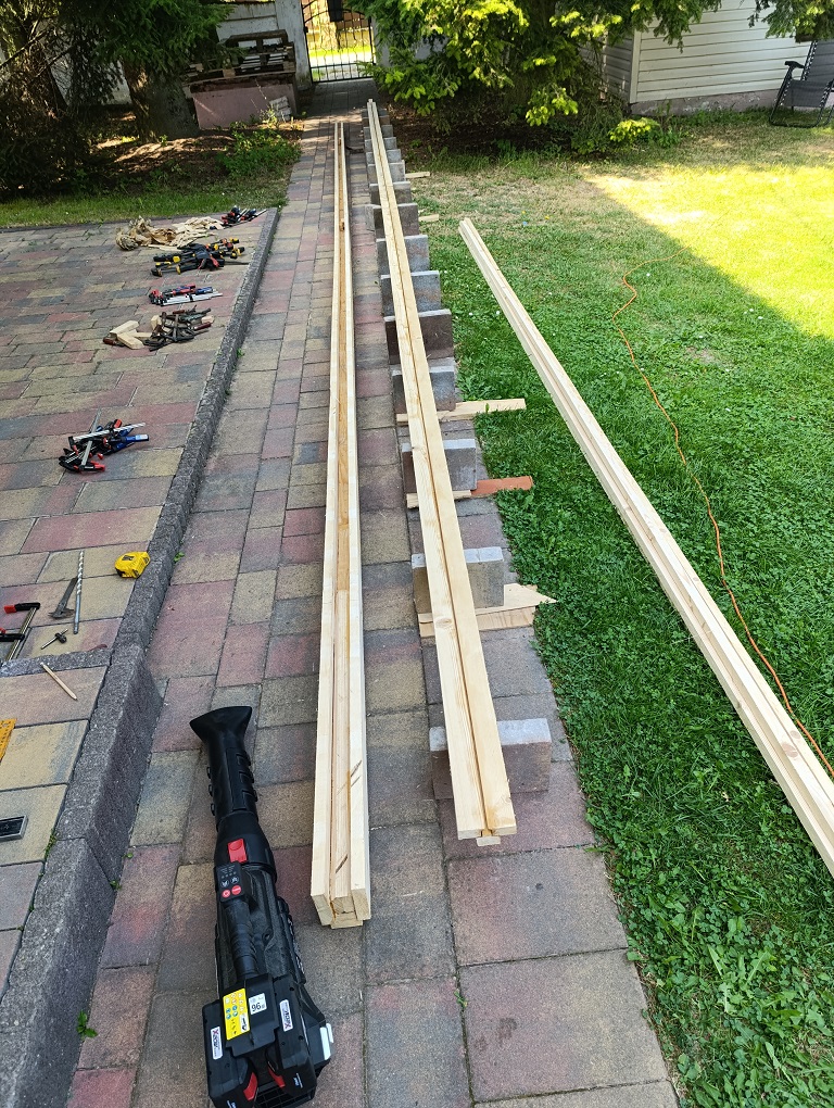

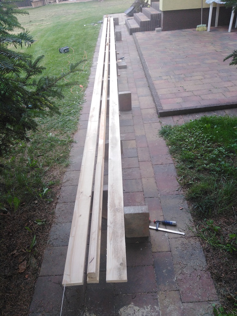

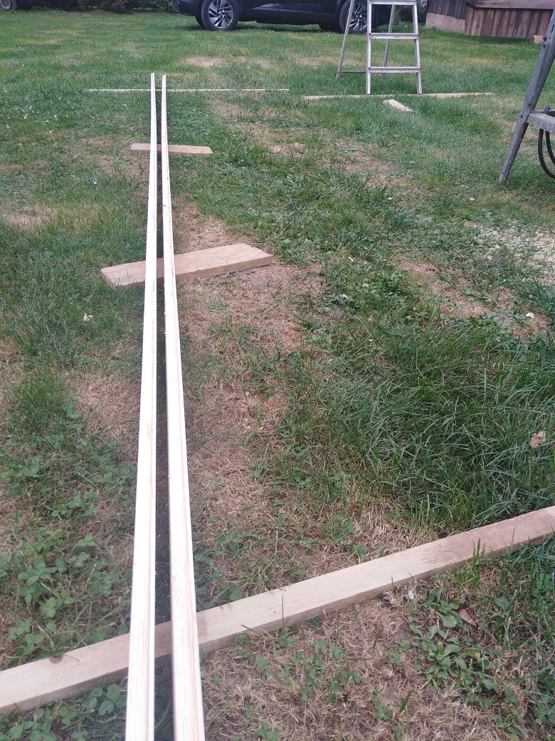

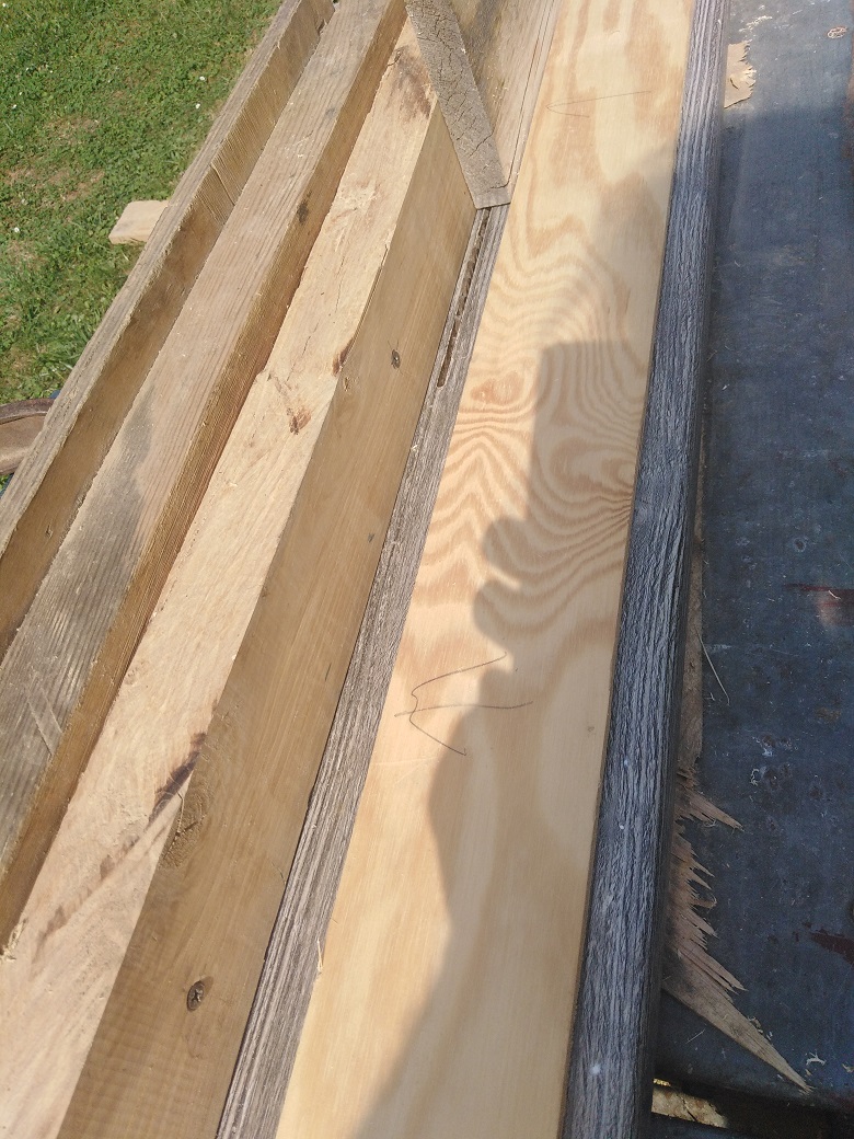

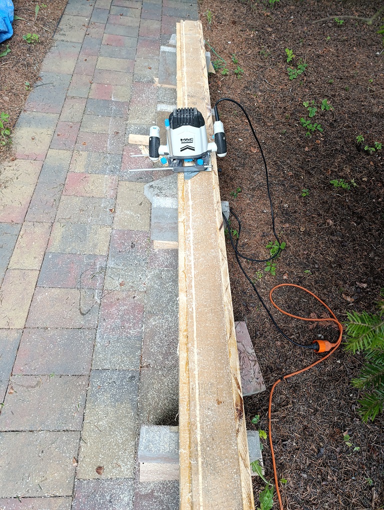

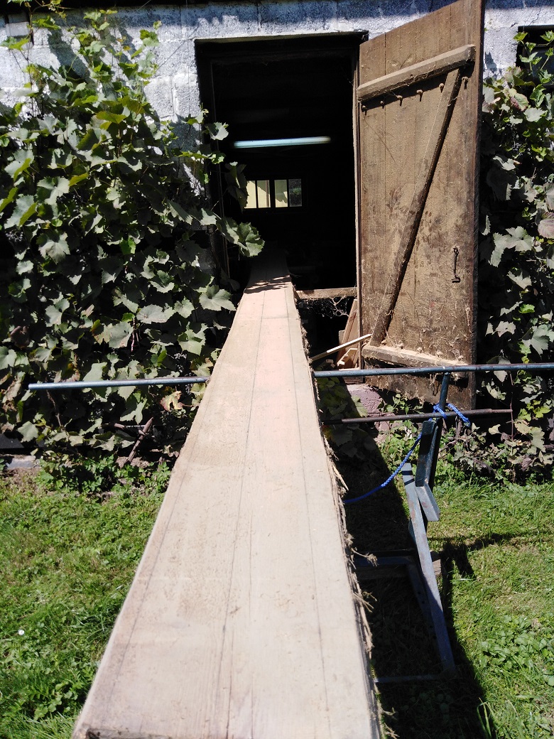

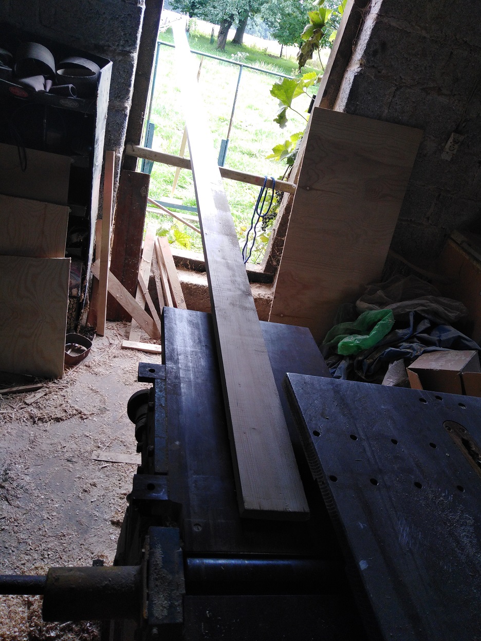

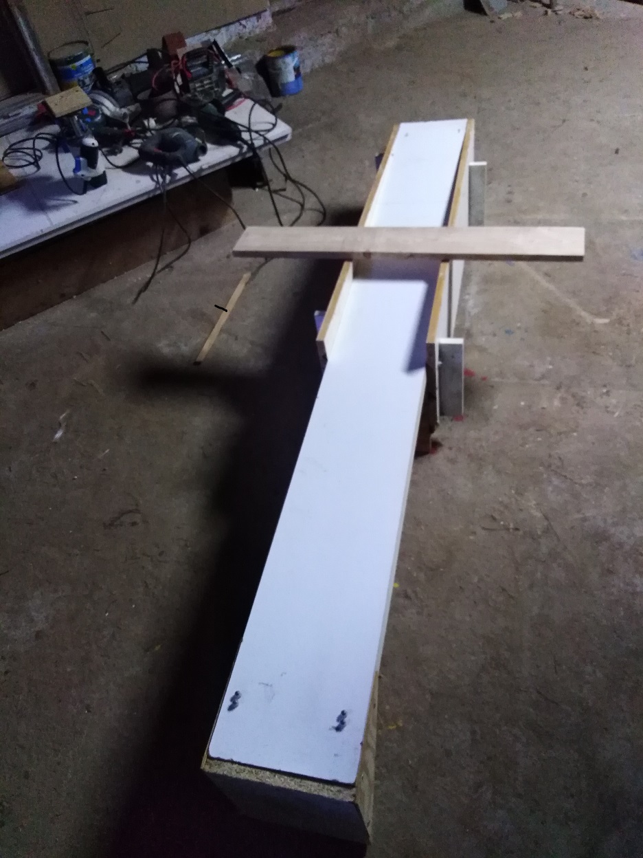

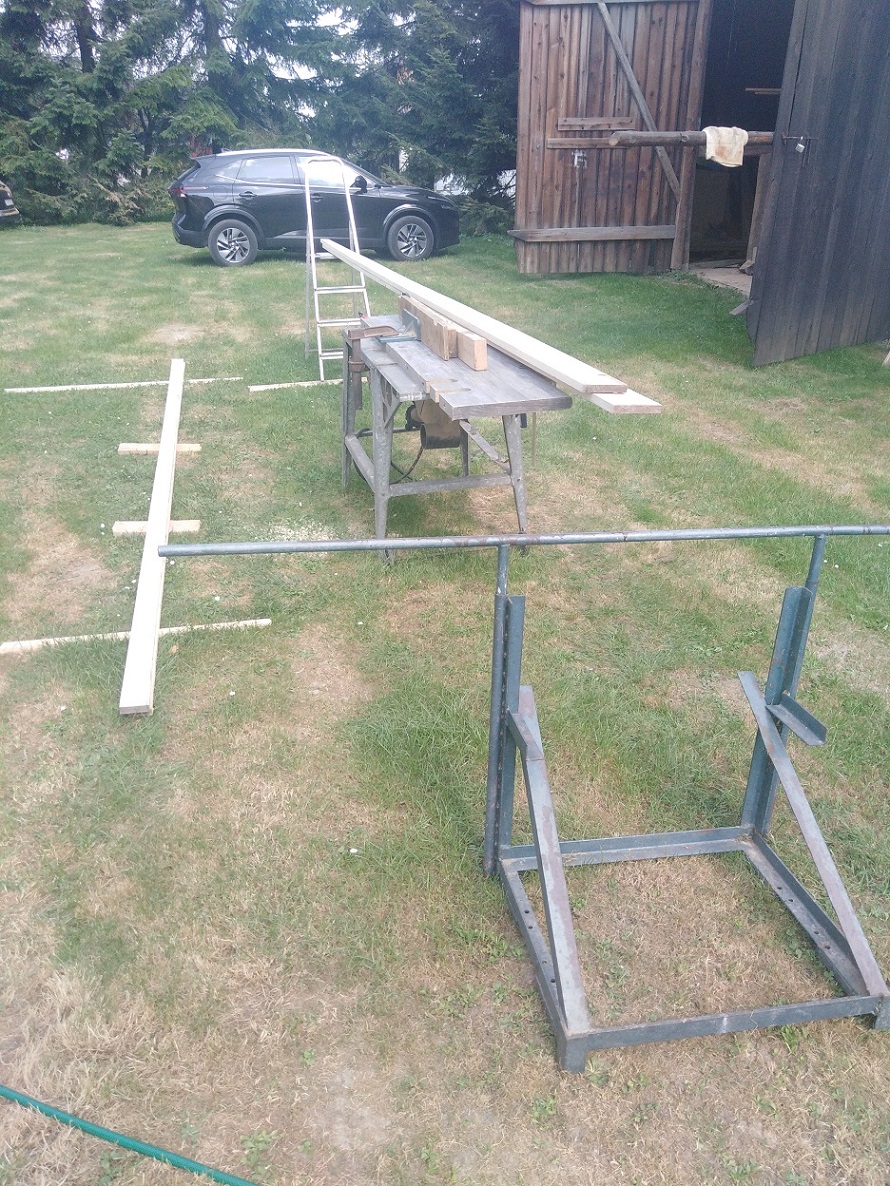

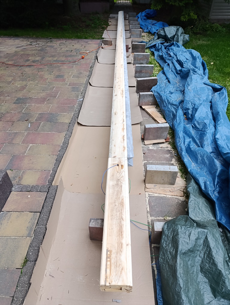

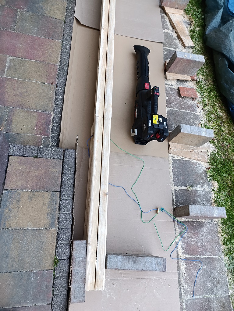

No jedziemy z instrukcją budowy masztu. Maszt ma 9,5 mb, więc konieczność ukosowania desek przed sklejeniem. Musi być min. 1:20. Sięgnąłem do magazynu, wyciągnąłem resztki odpadowych płyt wiórowych i skleciłem przyrząd do ukosowania.

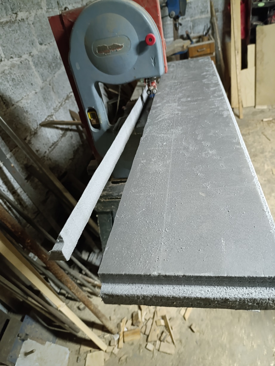

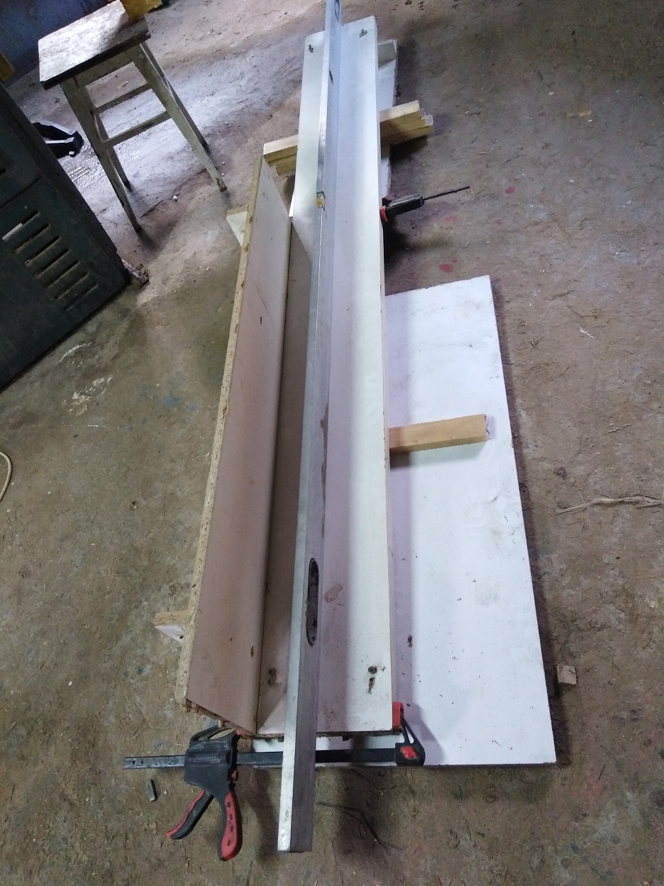

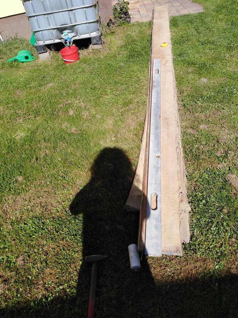

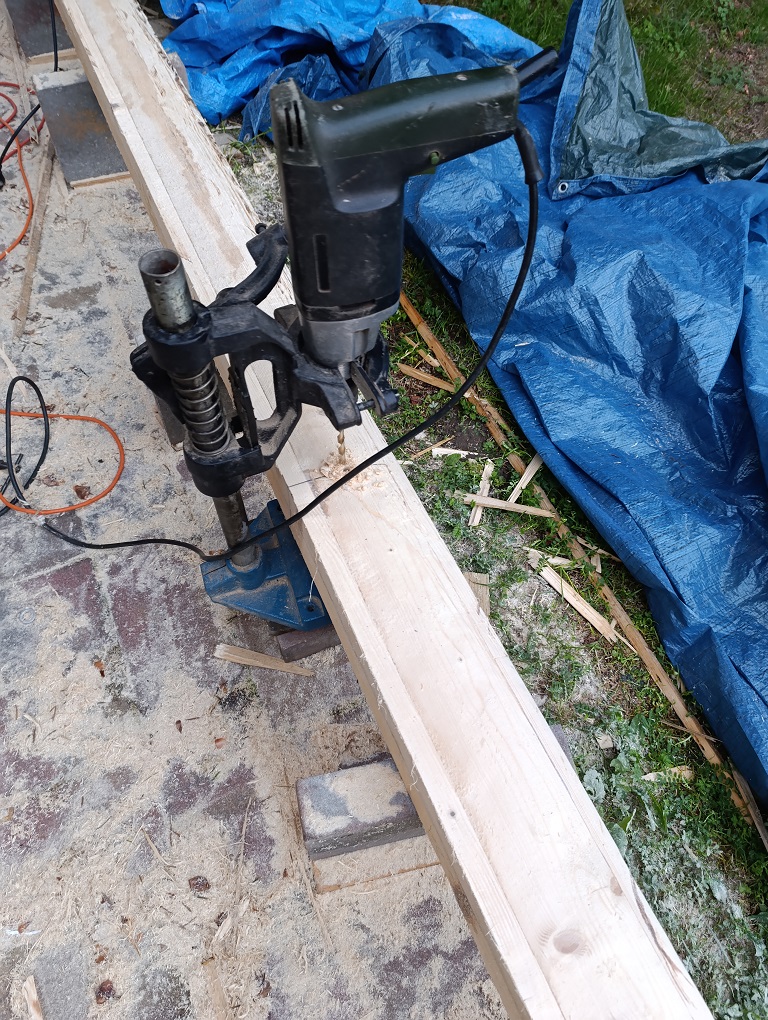

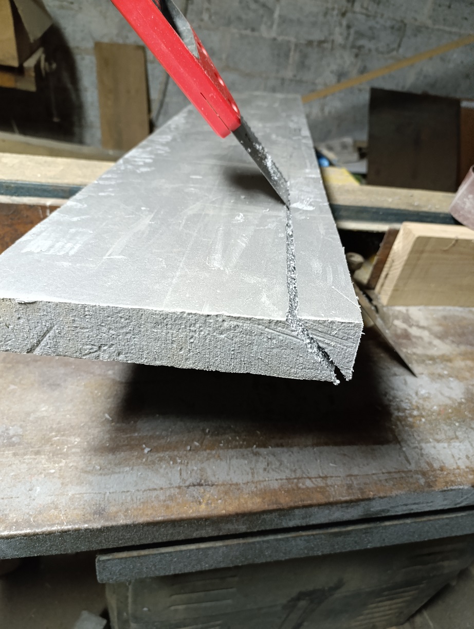

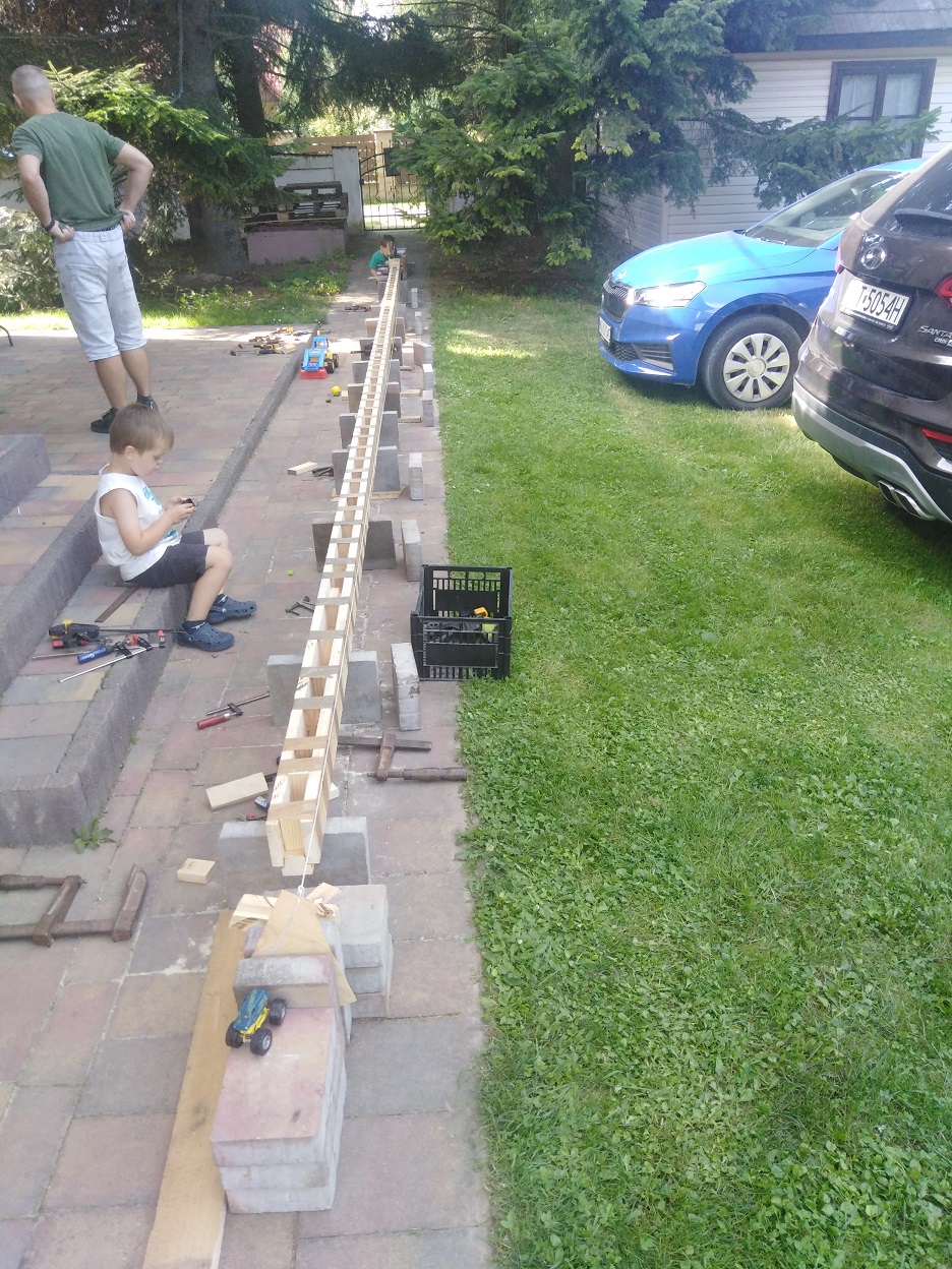

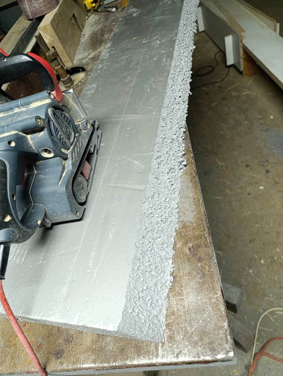

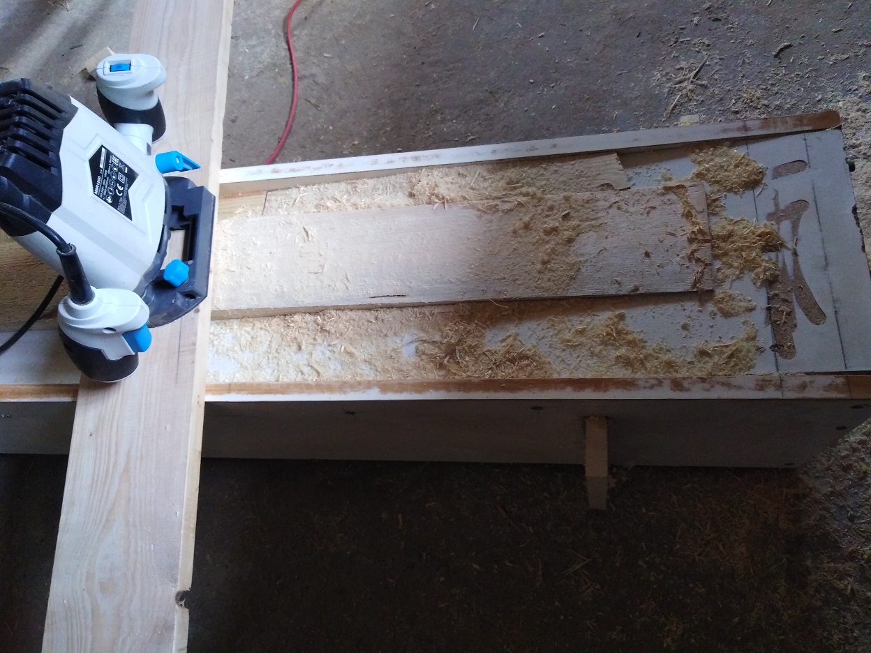

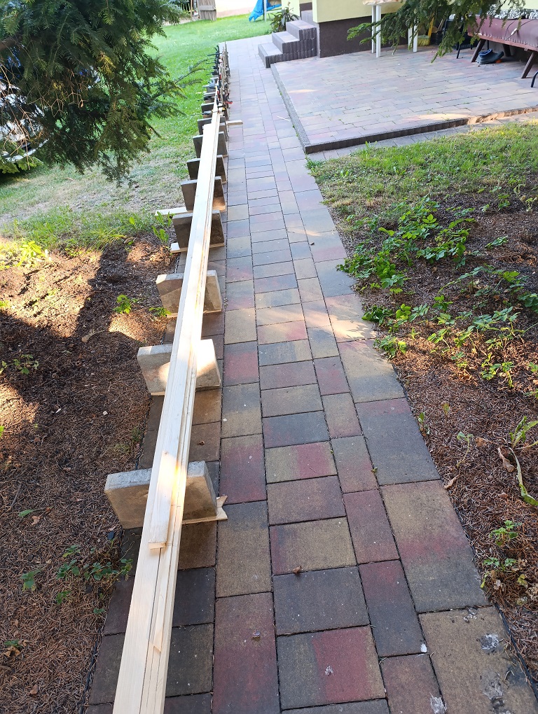

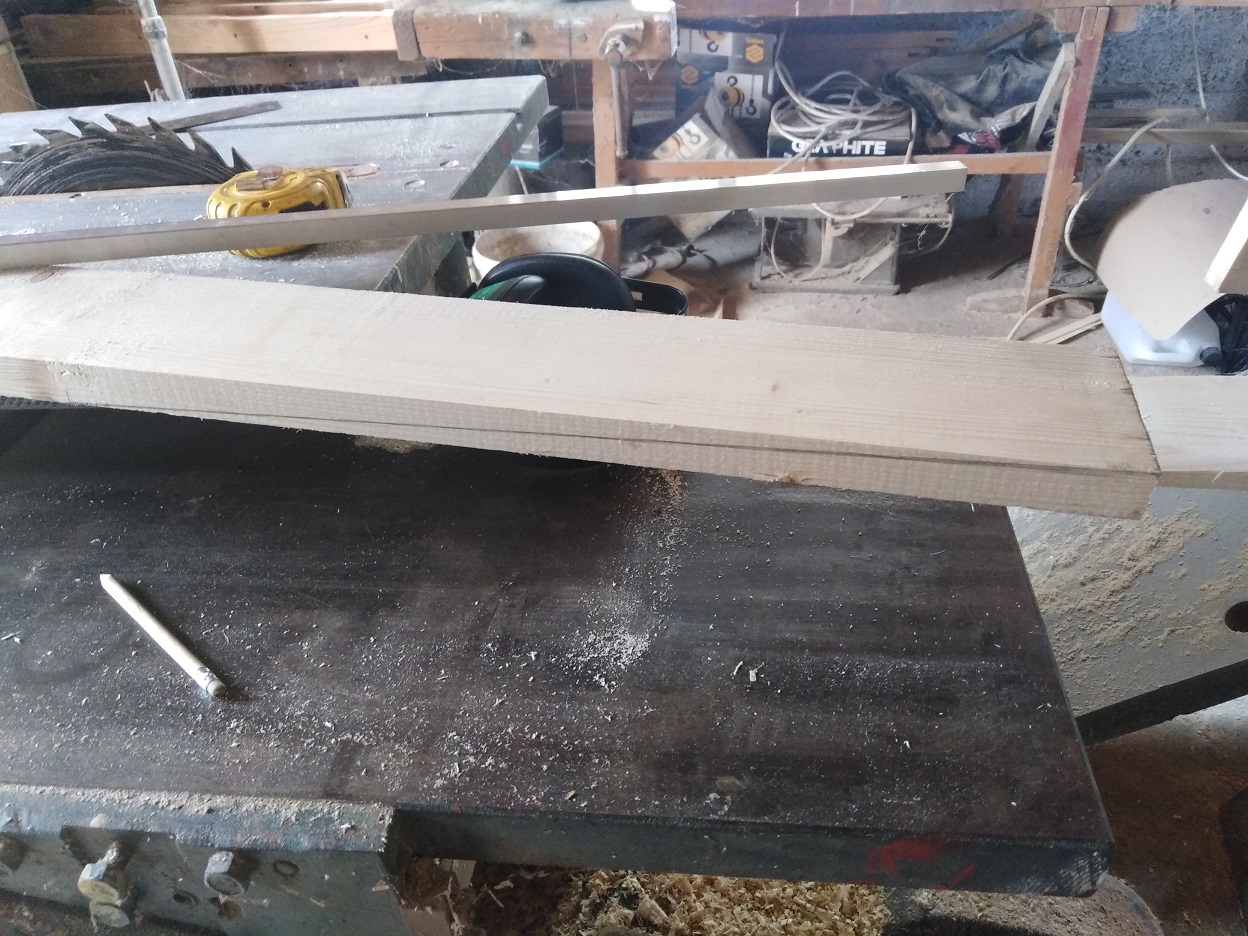

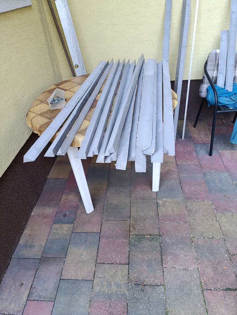

Na przyrządzie do ukosowania ciężko zebrać frezem tak dużą warstwę materiału. Dlatego rysuję na desce skos i zbieram go wstępnie na strugarce. Później już dokładnie frezem w przyrządzie. Oczywiście kolejność zdjęć odwrotna, co zaczyna być wq, denerwujące. Nie wiem jak to zmienić i proszę o pomoc kolejny raz .

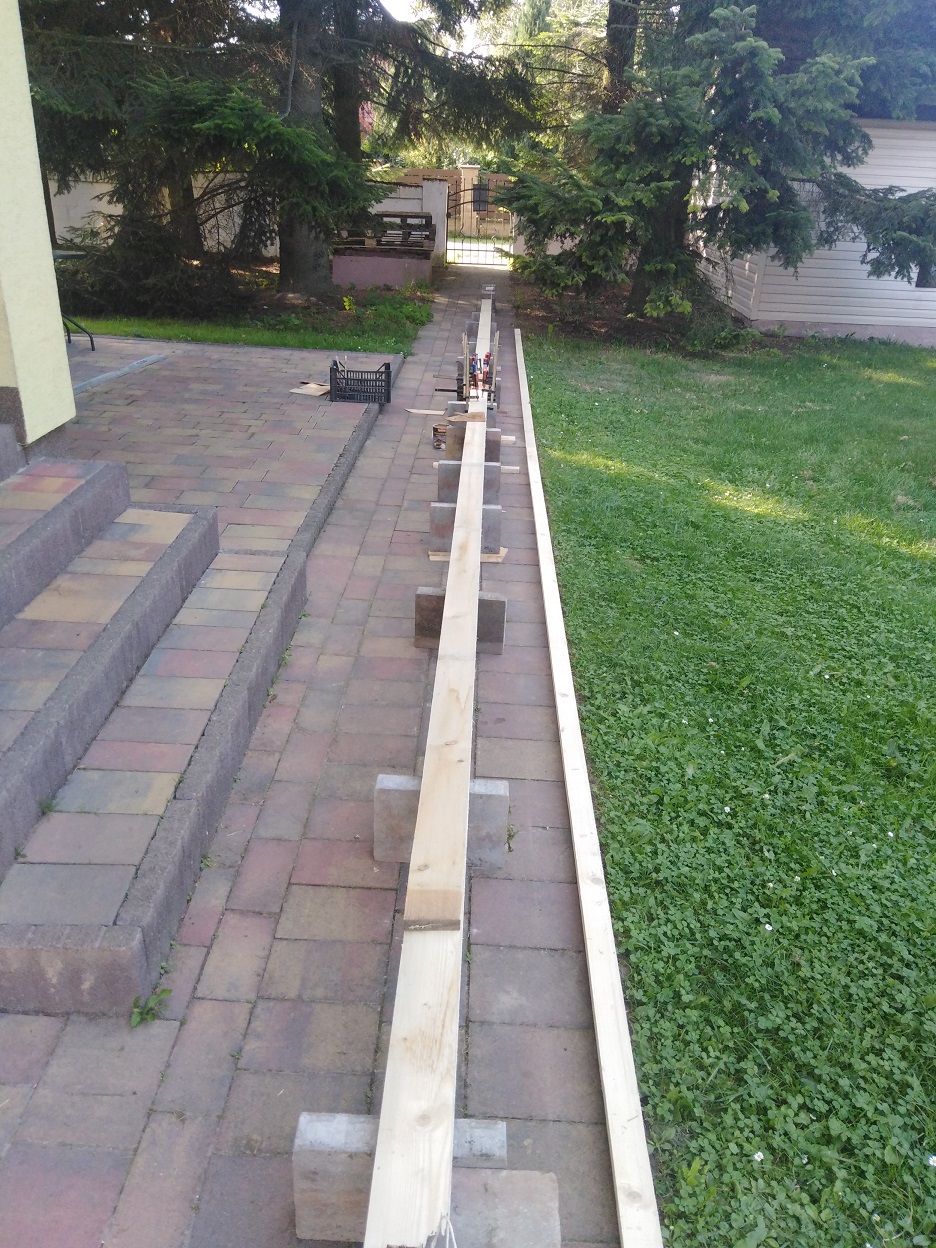

Kończąc temat ukosowania, frezem nie dojeżdżamy do końca, zostawiamy pasek ok. 2 cm szerokości. Po prostu cienki koniec deski się podnosi i frez tylko strzępi końcówkę. Ostatni fragment usuwamy dłutem, a następnie cały skos przelatujemy czołgiem i gotowe. Do montażu masztu układam na chodniku ciąg wypoziomowanych kostek. Teraz montaż i klejenie elementów.

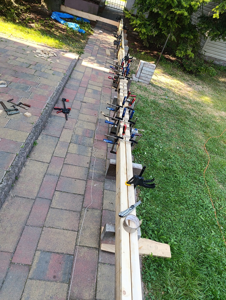

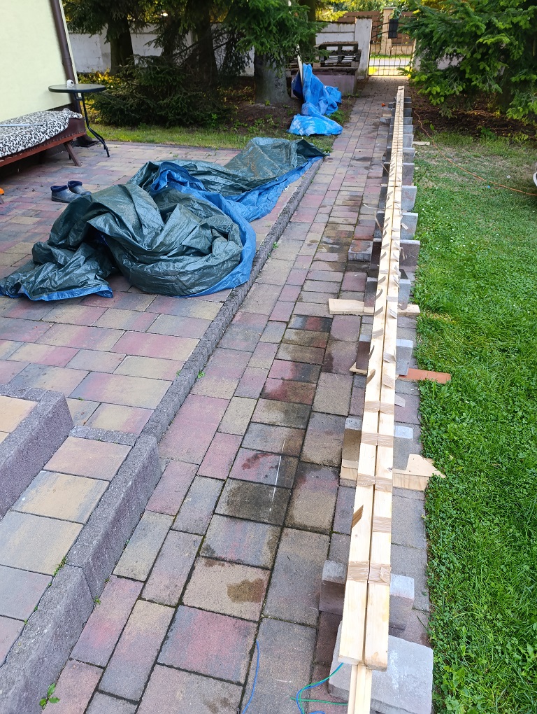

W sierpniu podgoniłem trochę prace, robiłem równocześnie kilka rzeczy. Przede wszystkim zejściówka i wstępne wycięcie otworów na okna, aby pomierzyć i zamówić plexi. Trochę zrobiłem zabudowy kokpitu. No i przede wszystkim maszt, którym się zajmuję już trzeci tydzień. Szczęśliwie trafiła mi się cudowna pogoda, dzięki czemu mogę spokojnie montować i kleić elementy na polu/dworze :rotfl: . W projekcie mam podaną odpowiednią kolejność montażu elementów. Najpierw ukosowanie i sklejenie bocznych ścianek. Później sklejenie na mijankę przedniej ścianki z 2 warstw.

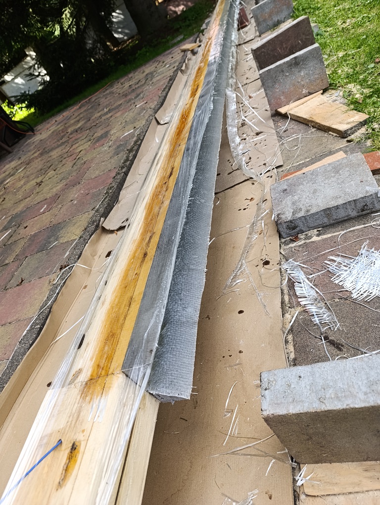

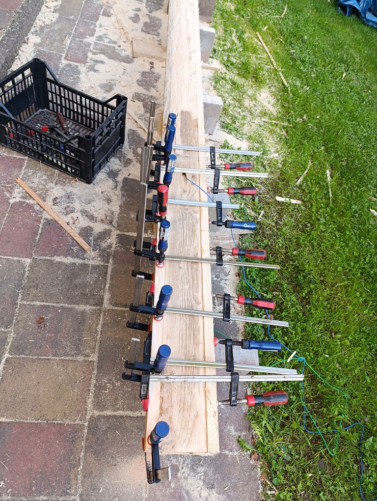

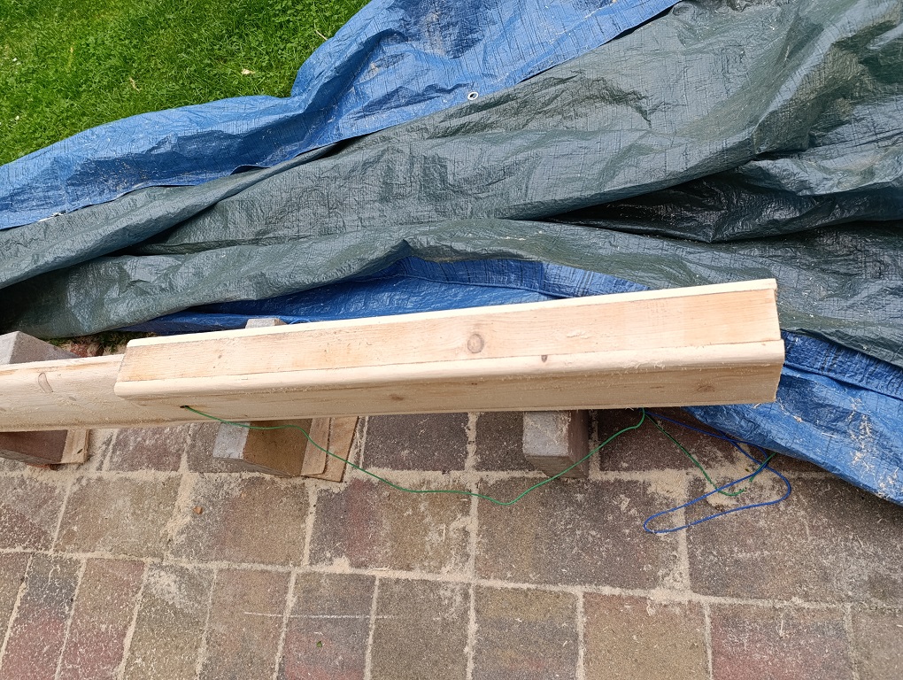

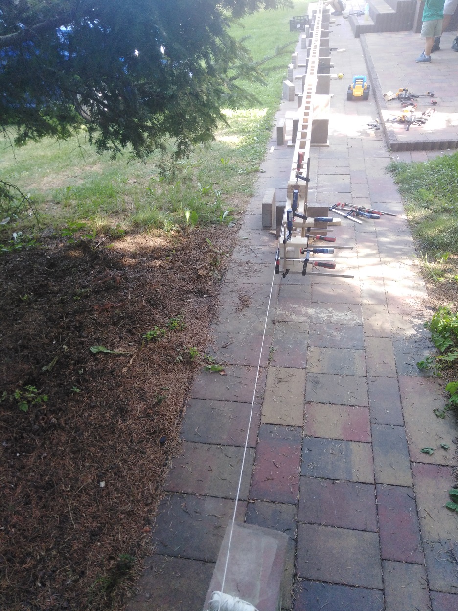

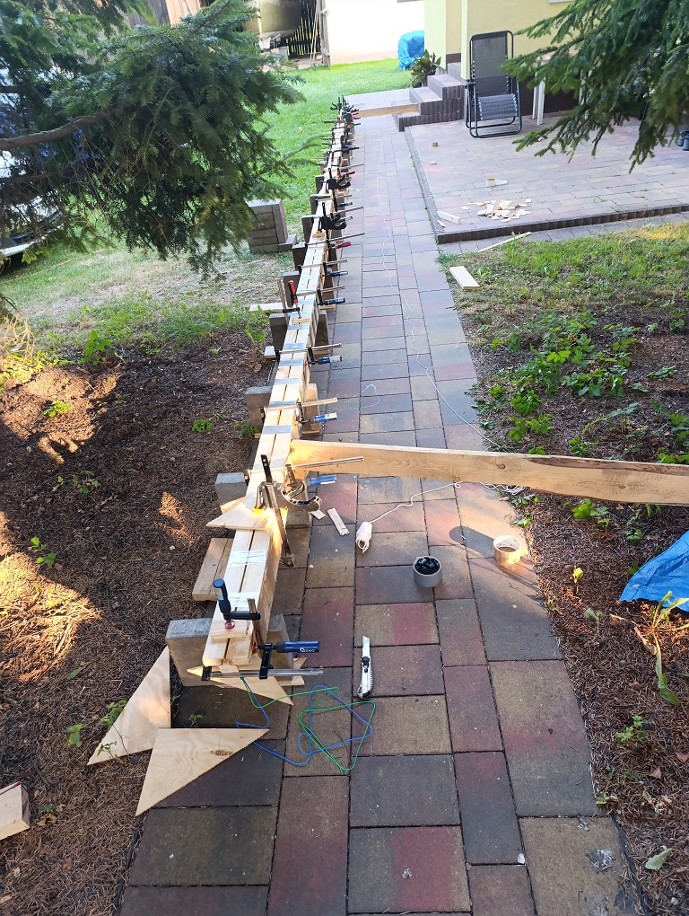

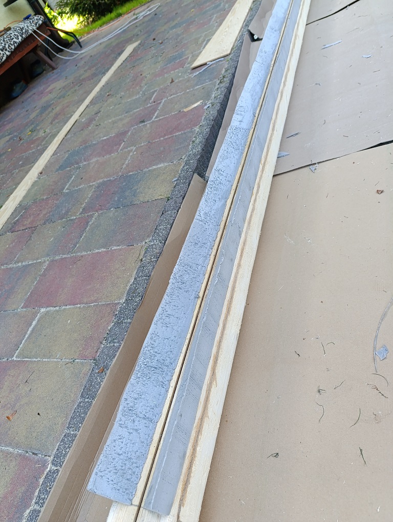

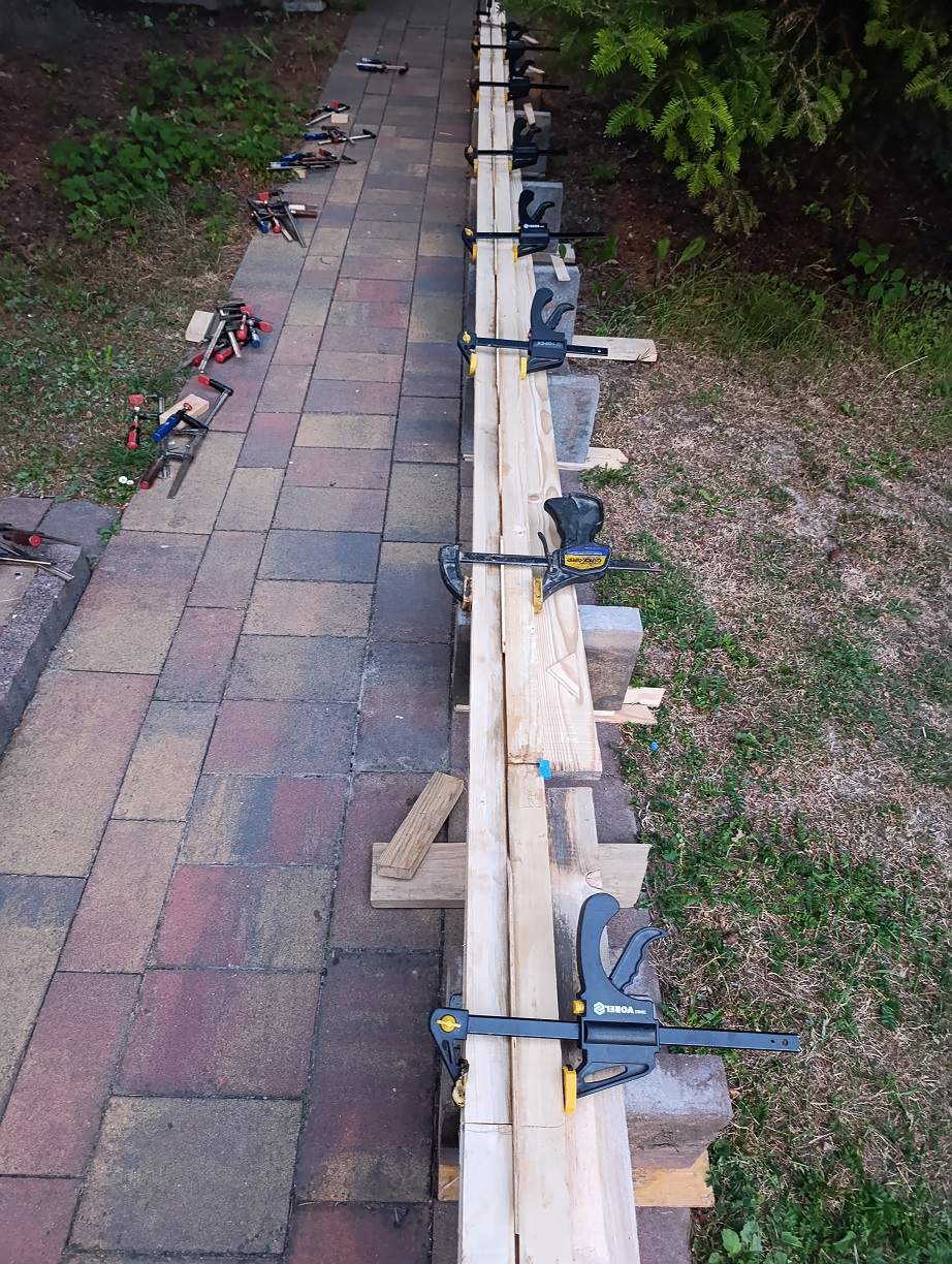

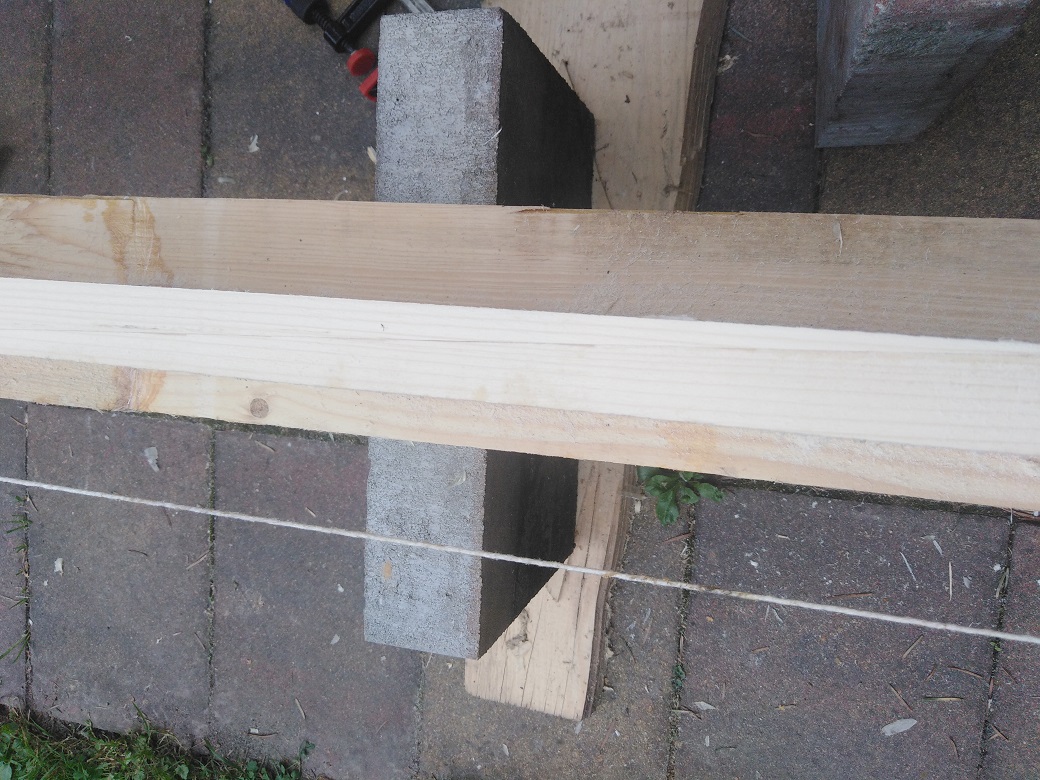

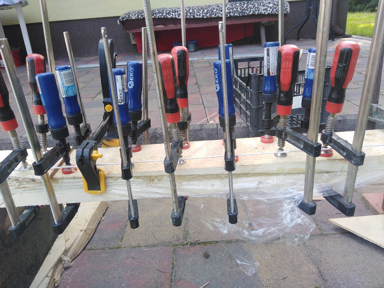

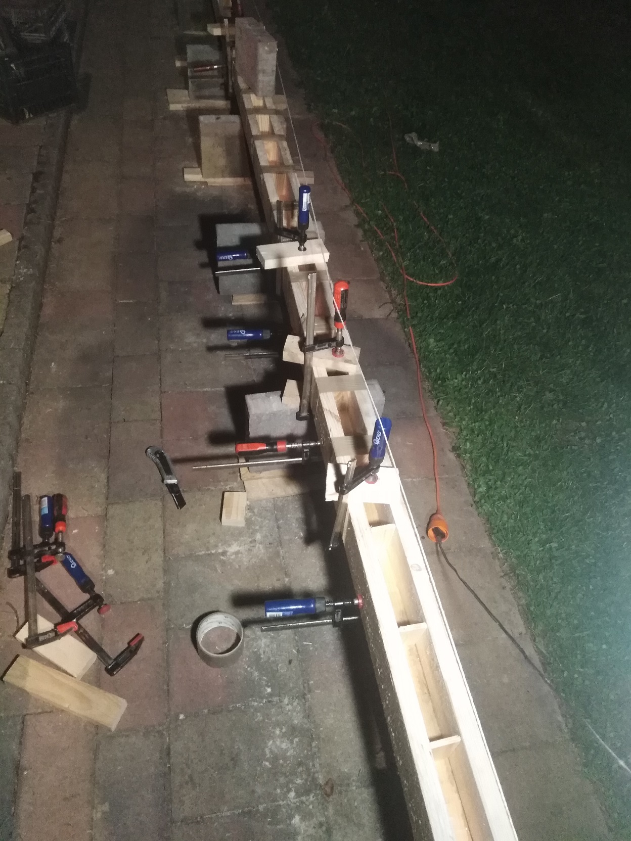

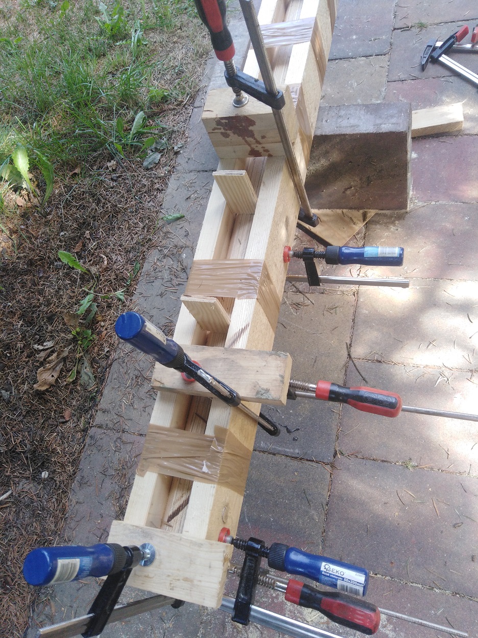

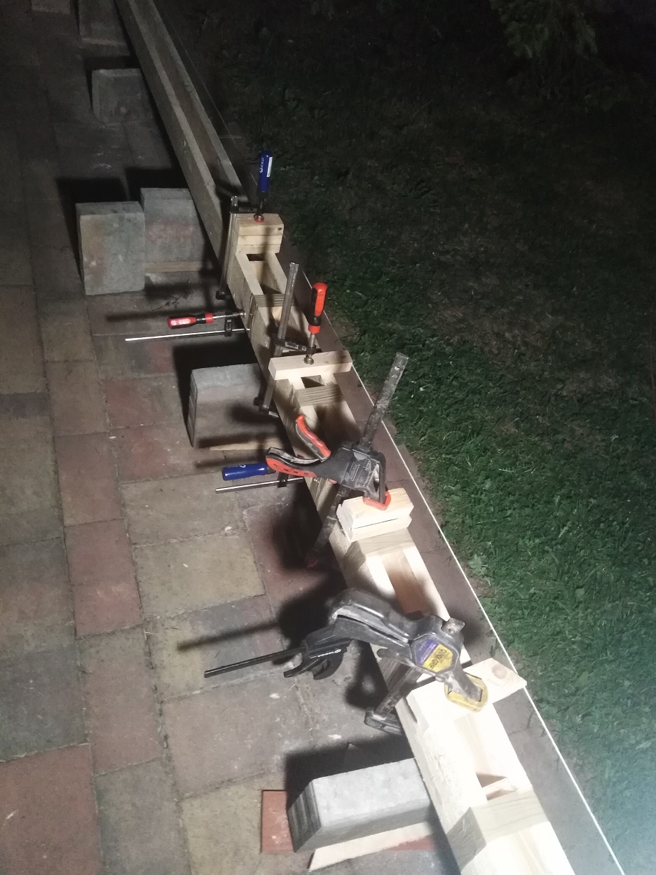

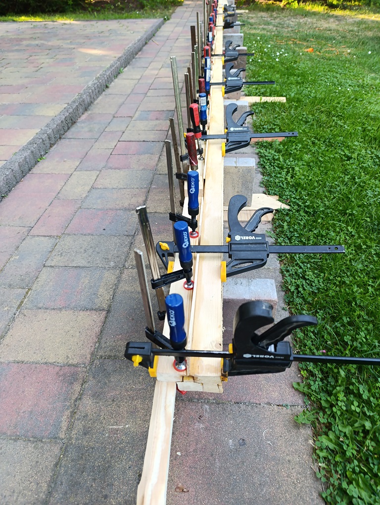

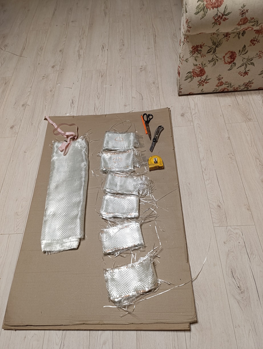

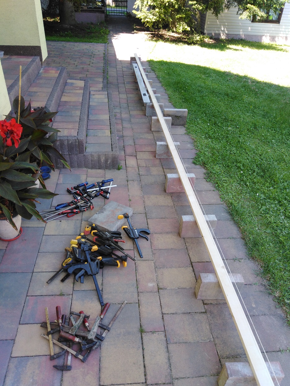

Kolejny odcinek budowy masztu. Sklejenie przedniej i bocznych ścianek w kształcie litery U. Trzeba było przygotować kilkadziesiąt rozpórek, aby zachować odpowiedni kształt. Mam ok. 40 ścisków, ale tu potrzebne by było ponad 100. Dlatego tak, jak przy poprzednio budowanym krótszym maszcie, zastosowałem patent Wojtka z taśmą klejącą. Klejenie skończyłem o północy, bo na drugi dzień przyjeżdżały wnuki.

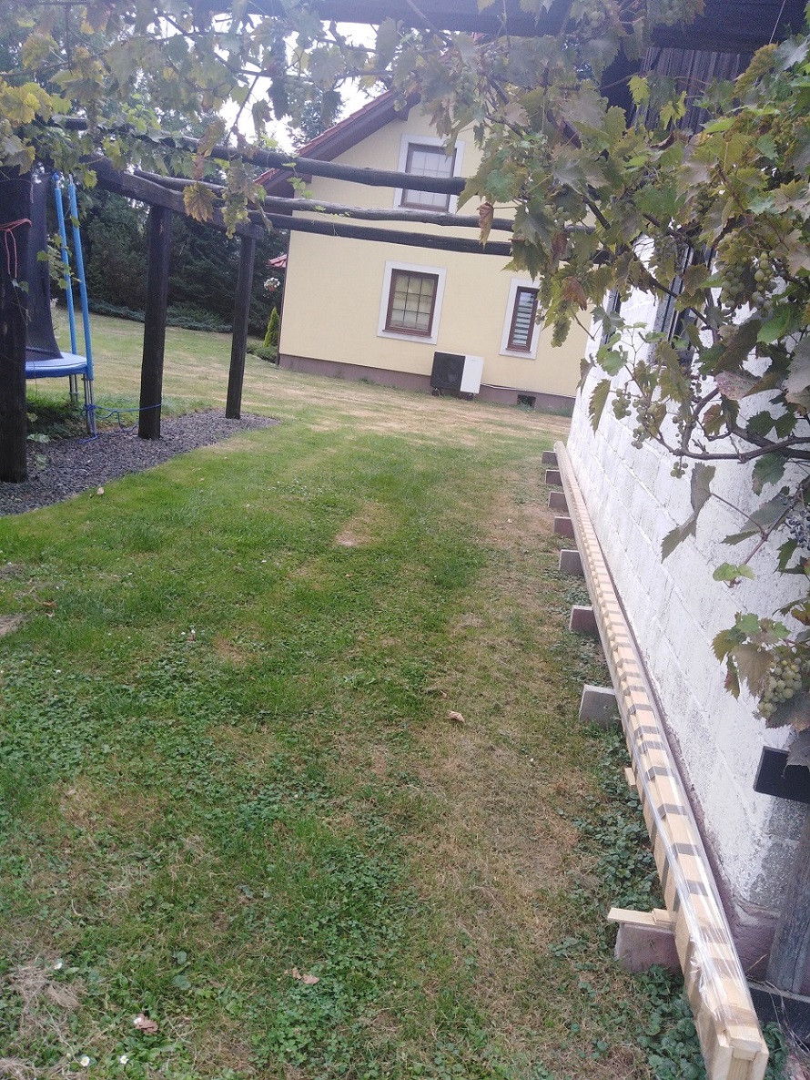

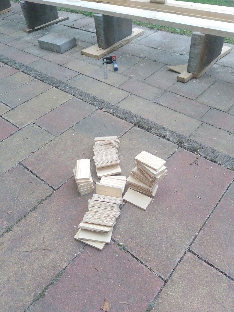

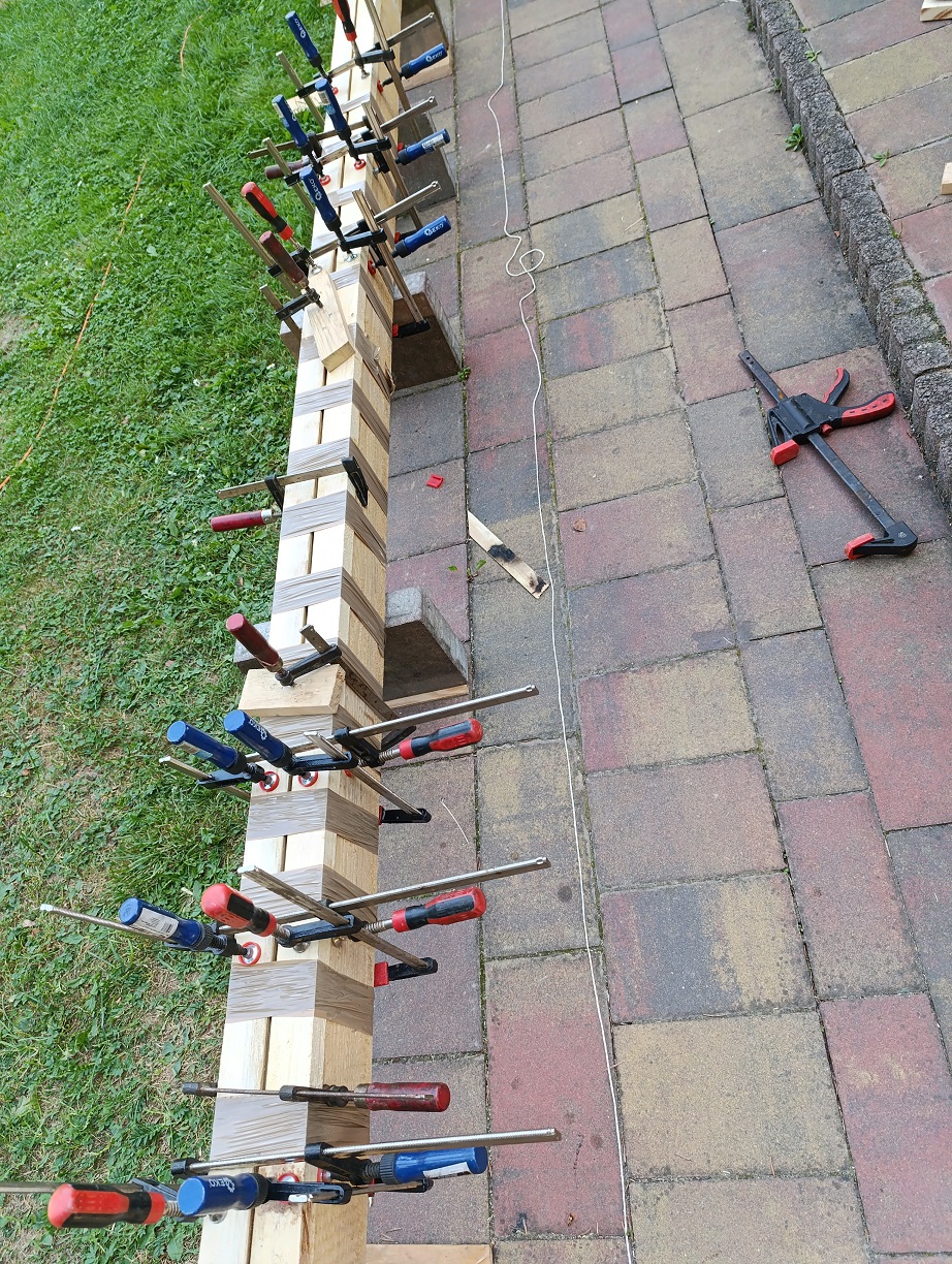

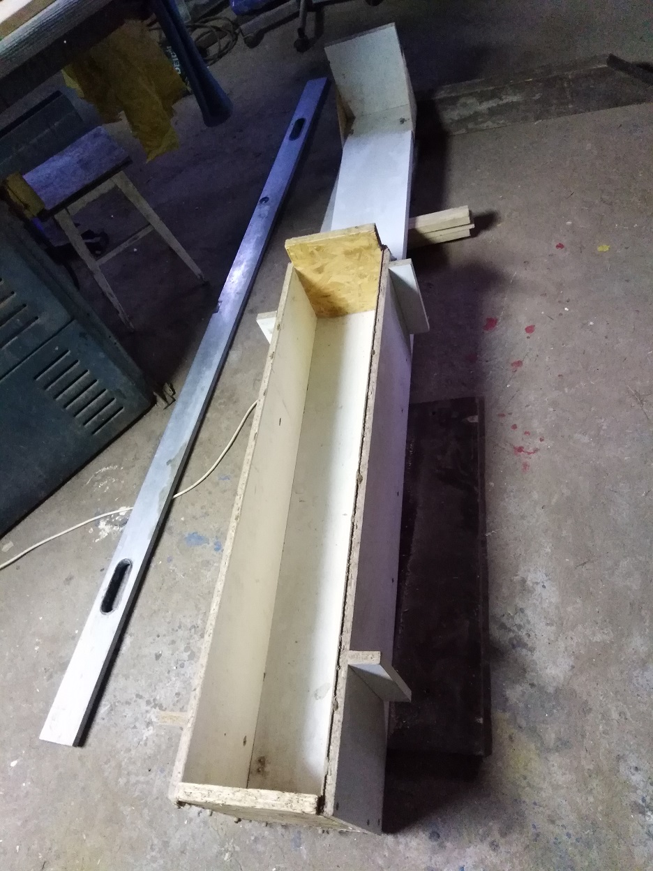

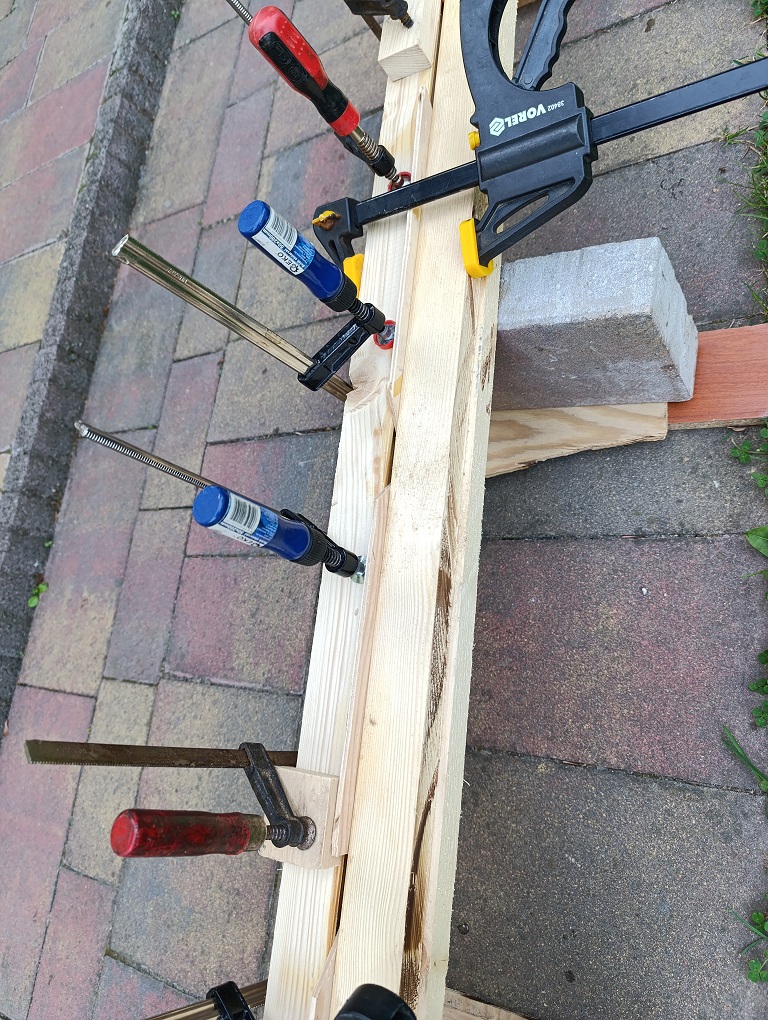

Sklejone ścianki odłożone . Teraz pora na tylną ścianę . Zrobiłem zmianę w stosunku do dokumentacji jeśli chodzi o likszparę. Będzie prostokątna szyna na pełzacze. Jest kilka powodów. Mam co prawda potężną frezarką dolnowrzecionową , ale nie mam odpowiedniego freza. Musiałbym też stworzyć ciąg technologiczny o długości 20 mb. Trzeba by z jednej strony przesunąć ważącą kilkaset kg obrabiarkę i zlikwidować ciągi dla strugarki i pilarki, a z drugiej strony wycinać powiększony otwór okienny. Dlatego zdecydowałem się na inne rozwiązanie. Drugą, lekką pilarkę wyciągnąłem na zewnątrz i uzbroiłem jako frezarkę. Przygotowanie elementów, montaż i klejenie ścianki zajęło ponad tydzień codziennej pracy. Aha, jeszcze musiałem zrobić ostrą selekcję desek i wyciąć z nich cztery listwy o długości 5 mb takie, aby z jednej strony nie miały żadnego sęka.

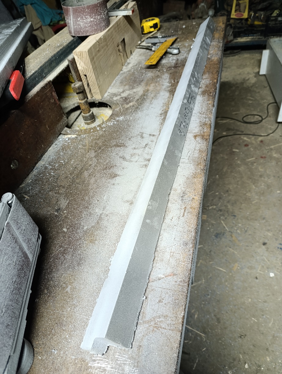

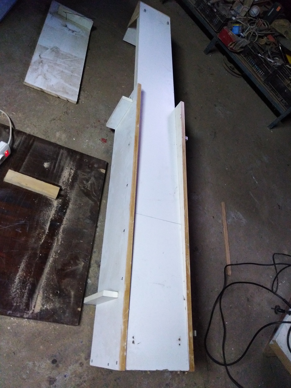

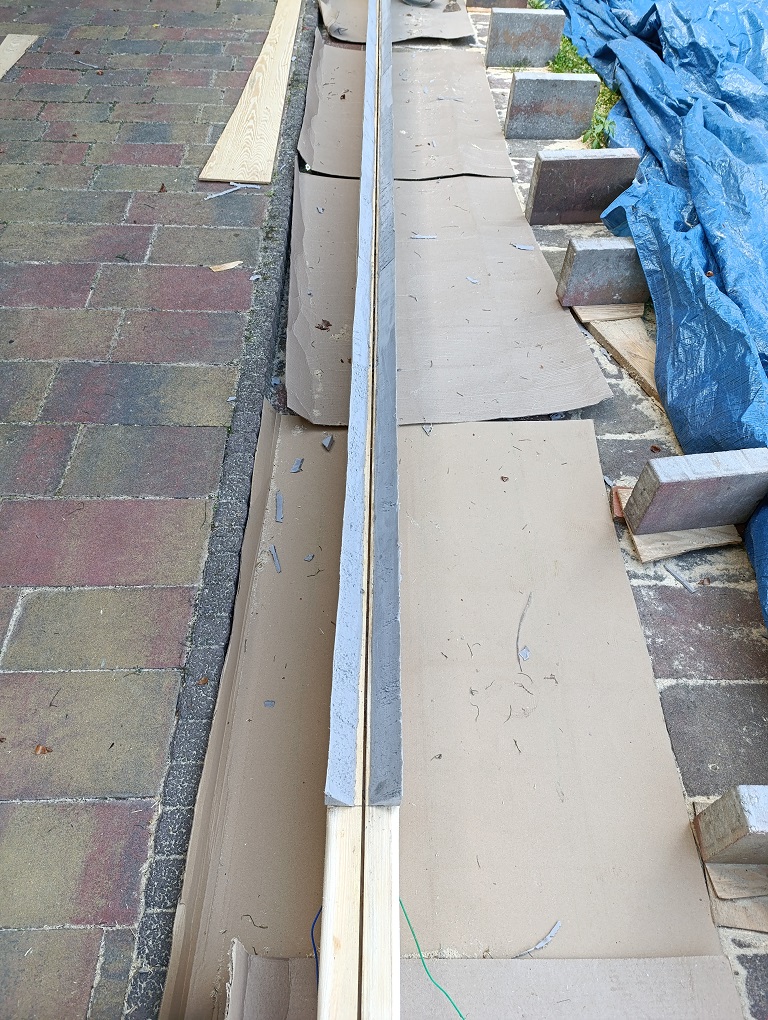

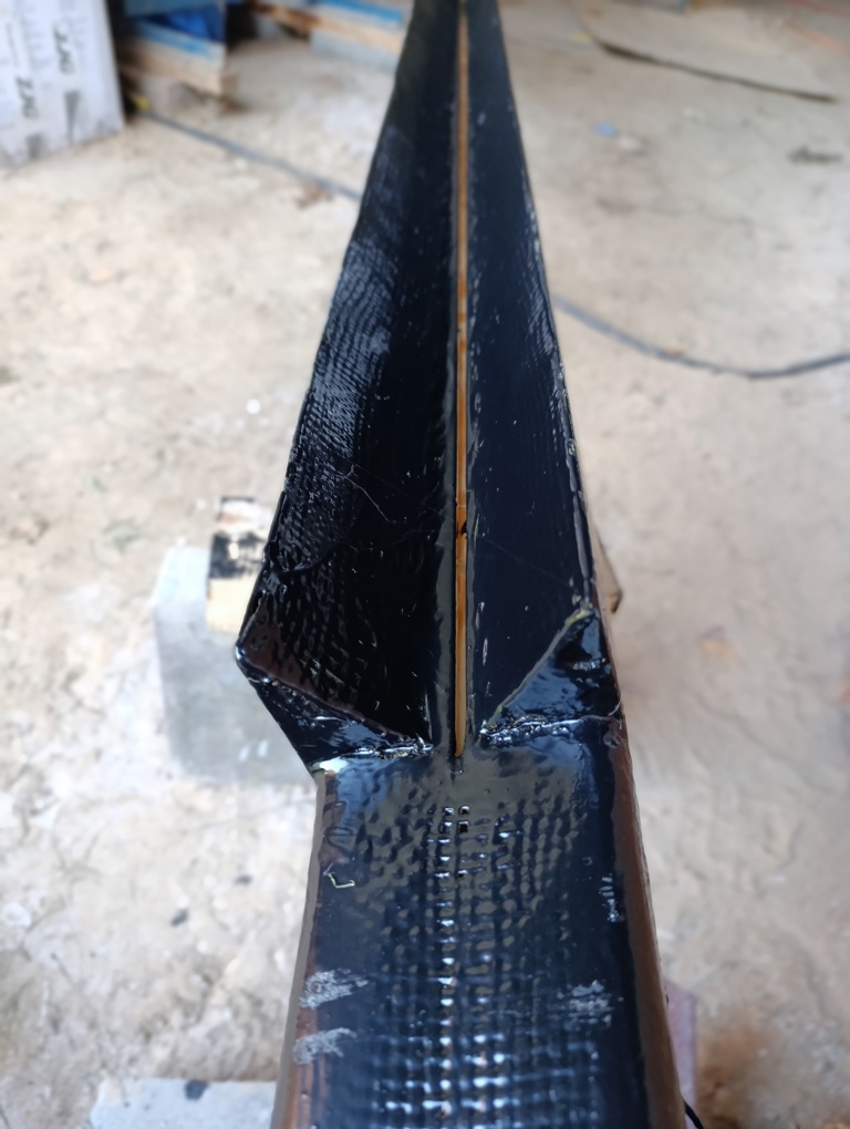

Montaż i klejenie tylnej ścianki z szyną.
IMG_20240904_180625.jpg [ 454.77 KiB | Przeglądane 5918 razy ]
IMG_20240906_172557.jpg [ 428.07 KiB | Przeglądane 5918 razy ]
IMG_20240906_172611.jpg [ 407.88 KiB | Przeglądane 5918 razy ]
IMG_20240906_172644.jpg [ 491.26 KiB | Przeglądane 5918 razy ]
IMG_20240906_192322.jpg [ 601.01 KiB | Przeglądane 5918 razy ]

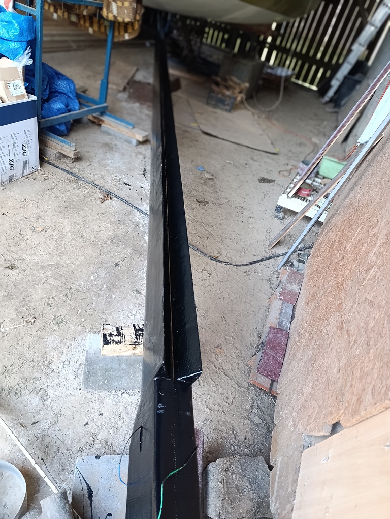

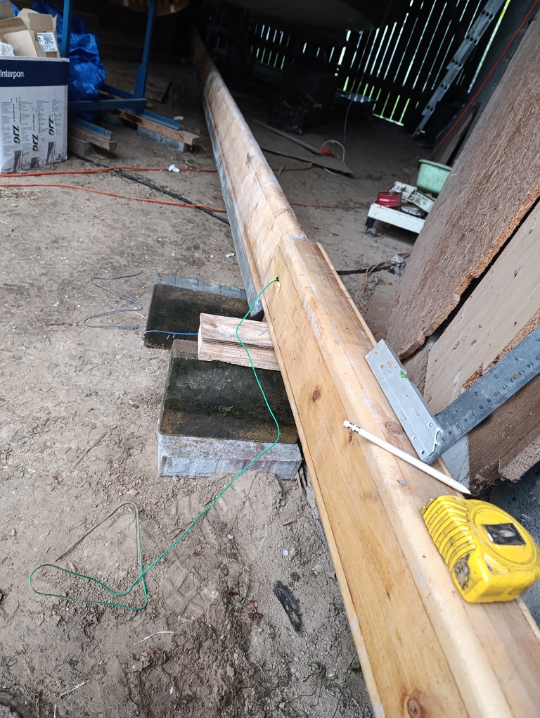

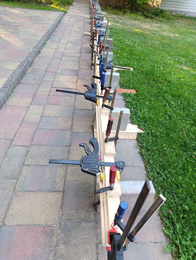

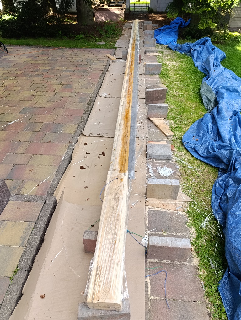

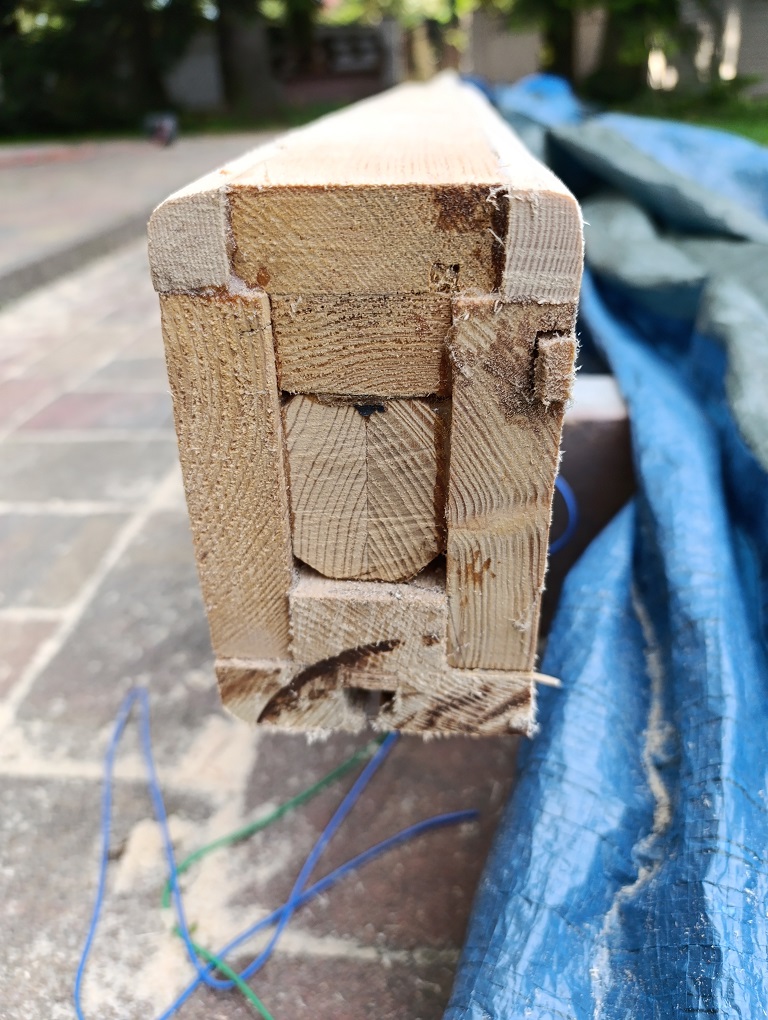

Wreszcie połączenie wszystkich elementów w jedną całość :D

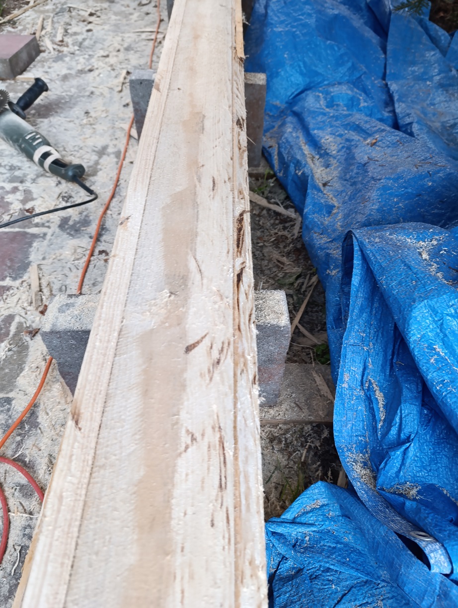

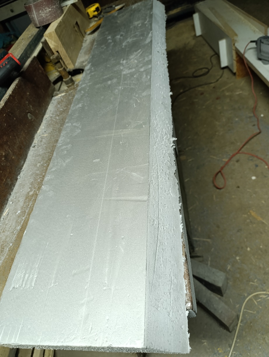

PostNapisane: 12 paź 2024, o 18:20
Posty: 1143
Podziękował : 243
Otrzymał podziękowań: 448

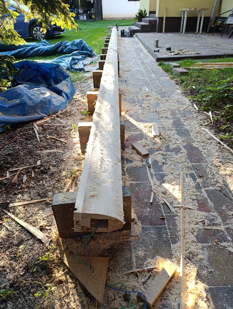

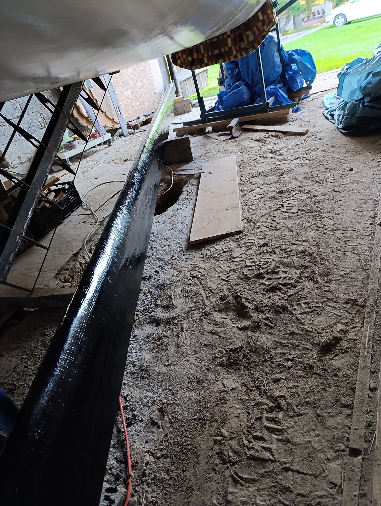

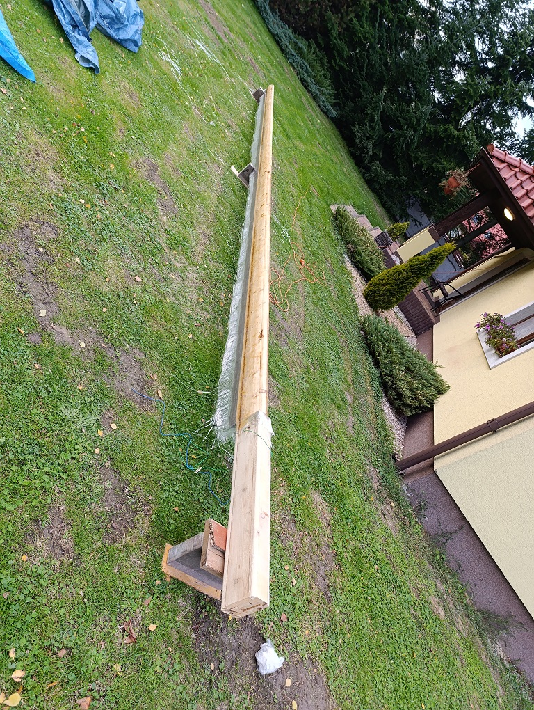

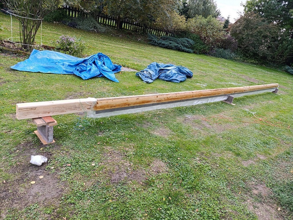

Teraz obróbka do odpowiedniego profilu. Trzeba usunąć bardzo dużo materiału. Dla mnie najlepszym, lecz niepoprawnym narzędziem jest piła tarczowa w kątówce. Prace te są bardzo obciążające elektronarzędzie, o czym boleśnie się przekonałem, bo spaliłem Makitę. Są to dość długie i uciążliwe prace, później używałem już 1,5 kW kątówki. Aby kontrolować usuwanie materiału, zrobiłem deadline za pomocą frezarki ręcznej. Aha, jak był jeszcze prostokąt, to wywierciłem otwory pod mocowanie salingów i sztagu. Przydał się stojak do wiertarki, który przeleżał kilkadziesiąt lat :rotfl: .

A, nie lepiej strugiem elektrycznym i hebelkiem ręcznym?
Maszt ma mieć przekrój w kształcie paraboli i długość 9,5 m, więc jest sporo materiału do usunięcia. Obawiam się , że strug elektryczny by padł szybko. Raczej do prac końcowych. Próbowałem dłutem, ale to ciężko idzie. Sądzę , że przydatny by był ośnik, ale nie mam na to sił. Tarcza w kątówce to bardzo niebezpieczne narzędzie i oczywiście go nie polecam. Ja się przyzwyczaiłem , bo czasami jest niezastąpione. Trzeba zachować dużą ostrożność i mieć wprawę, ale to dotyczy większości maszyn stolarskich. Ja mam chyba 7 rodzajów pilarek, ale używam ich od lat z rozsądkiem i mam nadal wszystkie 10 palców :D .

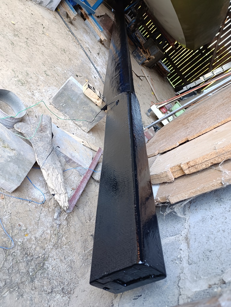

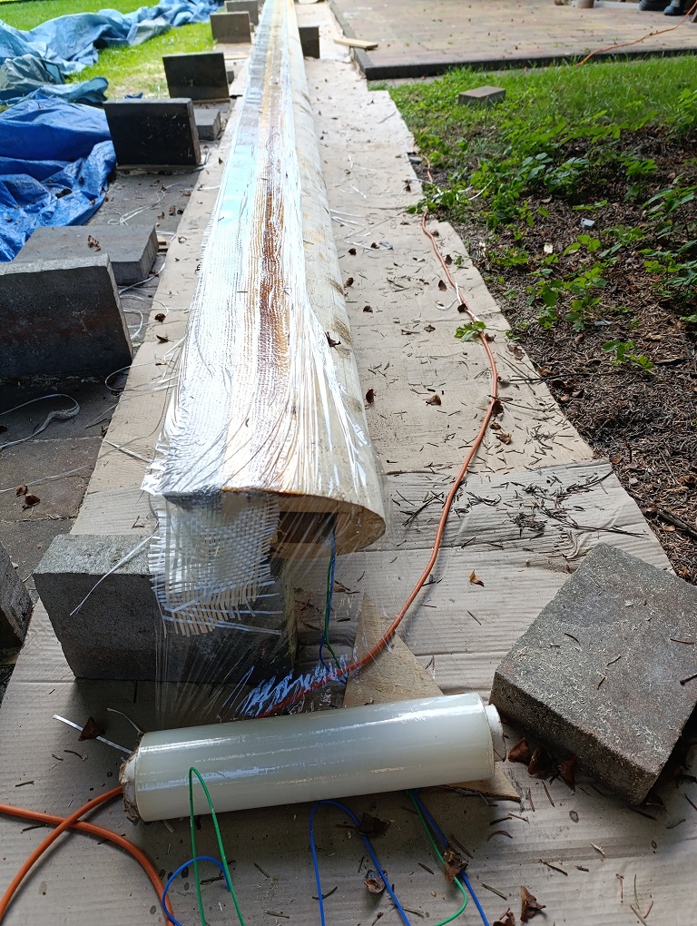

PostNapisane: 20 paź 2024, o 18:01
Posty: 1143
Podziękował : 243

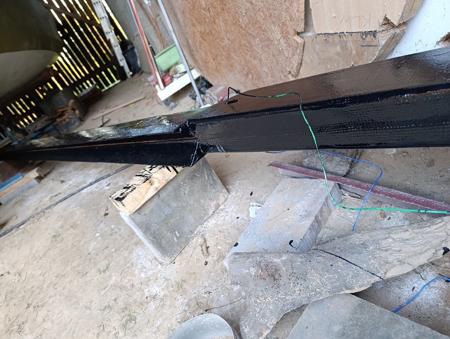

W czwartek rozpocząłem pobyt w sanatorium w Kołobrzegu. Trafiło się idealnie, bo zakończyłem 2 miesięczną budowę masztu, która mnie trochę wykończyła. Kolejna relacja z wykonanych prac.

Cześć figozmakiem. Mieszkam od Ciebie dosłownie o rzut ciężkim beretem :rotfl: . 20 km od centrum Krakowa, tylko jak pierwszy węzeł na S7 w kierunku Warszawy. Zapraszam, umówimy się na priv. Ja się bawię i pracuję w sanatorium, a tu prace trwają :rotfl: . Zdjęcia z już wykonanych prac przy maszcie. Przede wszystkim docięcie "skrzydełek" . Trzeba było to zrobić gównie ręcznie płatnicą.

Muszę zaglądnąć do zdjęć, jak to leciało :rotfl: . To teraz przyklejanie "skrzydełek ". To była jedyna rzecz, która okazała się łatwiejsza niż się spodziewałem. Przygotowałem prowadnice i mocowania, a udało się to bardzo łatwo przykleić .
IMG_20240925_180034.jpg [ 378.59 KiB | Przeglądane 3982 razy ]
IMG_20240925_181549.jpg [ 380.92 KiB | Przeglądane 3982 razy ]
IMG_20240926_135759.jpg [ 389.95 KiB | Przeglądane 3982 razy ]
IMG_20240926_135819.jpg [ 305.91 KiB | Przeglądane 3982 razy ]
IMG_20240926_175954.jpg [ 339.24 KiB | Przeglądane 3982 razy ]

Laminowanie "skrzydełek", to hardcorowe wyzwanie . Wąskie paski, które się strzępią. Do tego końcówki, które się zazwyczaj zeszlifowuje, tutaj trzeba ładnie ułożyć przy likszparze, aby jej nie zakleić . Zdjęć z tej czynności brak :rotfl: .
IMG_20240926_200709.jpg [ 454.14 KiB | Przeglądane 3285 razy ]
IMG_20240929_131011.jpg [ 407.08 KiB | Przeglądane 3285 razy ]
IMG_20240929_131021.jpg [ 387.29 KiB | Przeglądane 3285 razy ]
IMG_20240929_131043.jpg [ 420.47 KiB | Przeglądane 3285 razy ]
Za ten post autor silver_stas otrzymał podziękowania - 2: Marian Strzelecki, Wojciech

No i ostateczne laminowanie na początku października i tu niestety skończyło się moje szczęście z pogodą. Miałem do tego deadline 17 października, bo wyjeżdżałem do sanatorium. A tu niestety spadek temperatury i przelotne deszcze. Musiałem przenieść maszt na południową stronę domu i jak trafiło się w miarę okienko pogodowe, to w końcu wylaminowałem. Później przeniosłem maszt do szkutni i udało się go zmieścić po przekątnej pod jachtem.
IMG_20241001_170933.jpg [ 527.64 KiB | Przeglądane 2646 razy ]
IMG_20241001_171009.jpg [ 574.83 KiB | Przeglądane 2646 razy ]
IMG_20241001_171022.jpg [ 546.23 KiB | Przeglądane 2646 razy ]
IMG_20241005_173340.jpg [ 404.01 KiB | Przeglądane 2646 razy ]
IMG_20241005_173404.jpg [ 373.03 KiB | Przeglądane 2646 razy ]
Za ten post autor silver_stas otrzymał podziękowania - 4: figozmakiem, mancunian, Marian Strzelecki, robhosailor

Do budowy jeszcze wrócę, teraz kilka zdjęć gotowego masztu.
IMG_20241111_140814.jpg [ 350 KiB | Przeglądane 2373 razy ]
IMG_20241016_164905.jpg [ 283.4 KiB | Przeglądane 2373 razy ]
IMG_20241111_141319.jpg [ 158.67 KiB | Przeglądane 2373 razy ]
IMG_20241016_164505.jpg [ 436.16 KiB | Przeglądane 2373 razy ]
IMG_20241016_164425.jpg [ 405.09 KiB | Przeglądane 2373 razy ]
