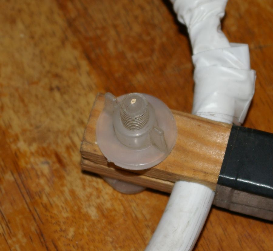

Te mocowania ławek, które zamierzasz śrubami w miejsce wkrętów przykręcić...
Może rozejrzyj się za takimi śrubami M8 ( coś jak śruba do mocowania deski klozetowej kiedyś. M8 gwint ) Ja to gdzieś kupiłem na kilogramy i do anten różnych krótkofalarskich stosowałem... Tam gdzie nie mogłem ferromagnetycznych. W jakimś markecie budowlanym kupiłem niedrogo... Mocne, UV się nie boi... Problemy z erozją-korozją byś miał już całkiem z czapy :) Długość by chyba pasowała nawet. Tak na oko "proporcjami" po zdjęciu patrząc.
srb.jpg [ 120.09 KiB | Przeglądane 4416 razy ]
