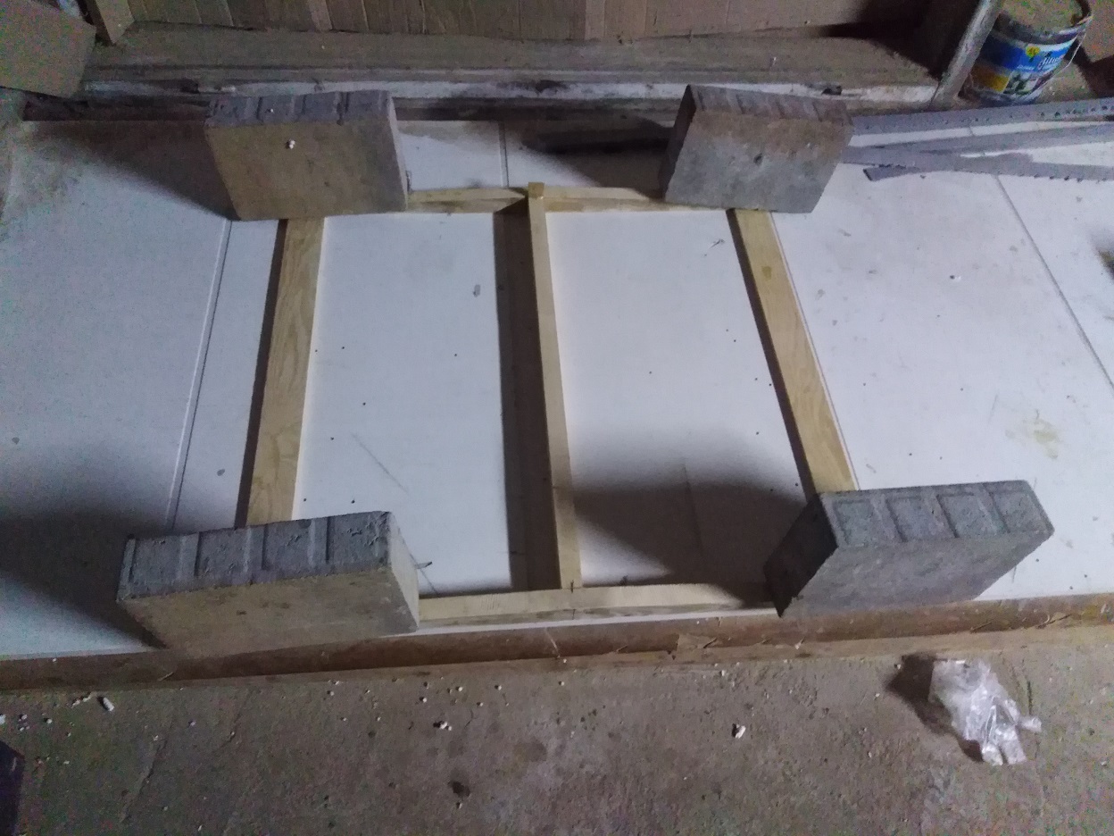

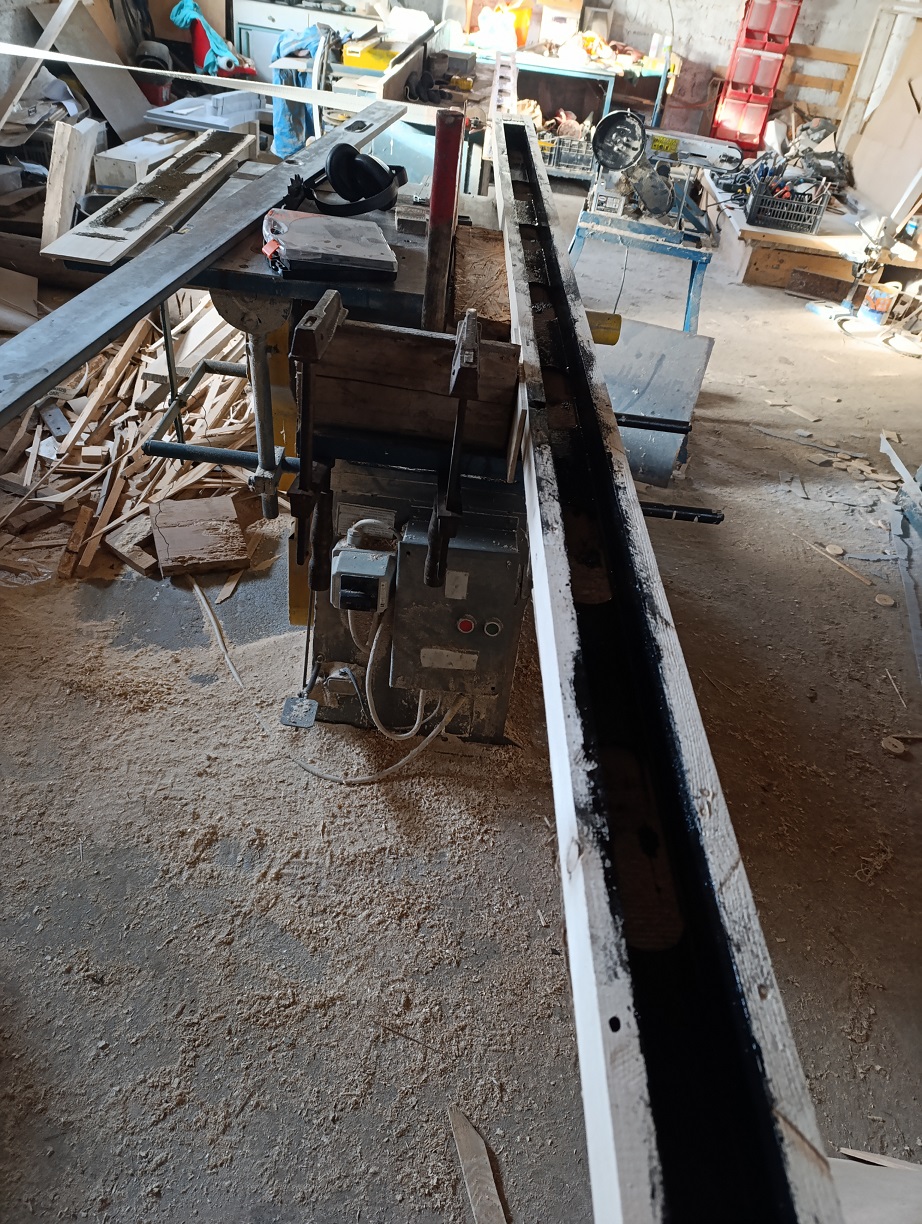

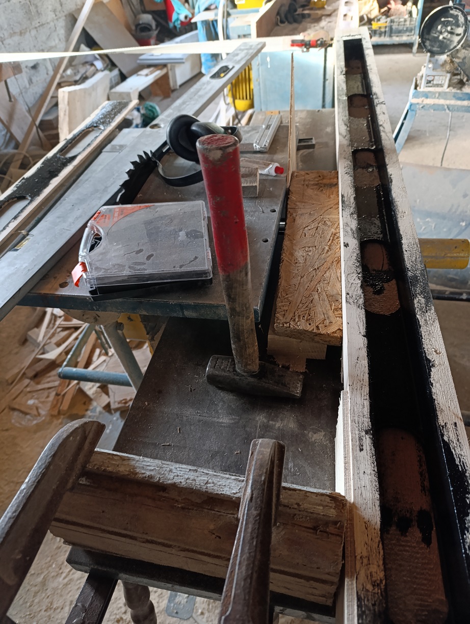

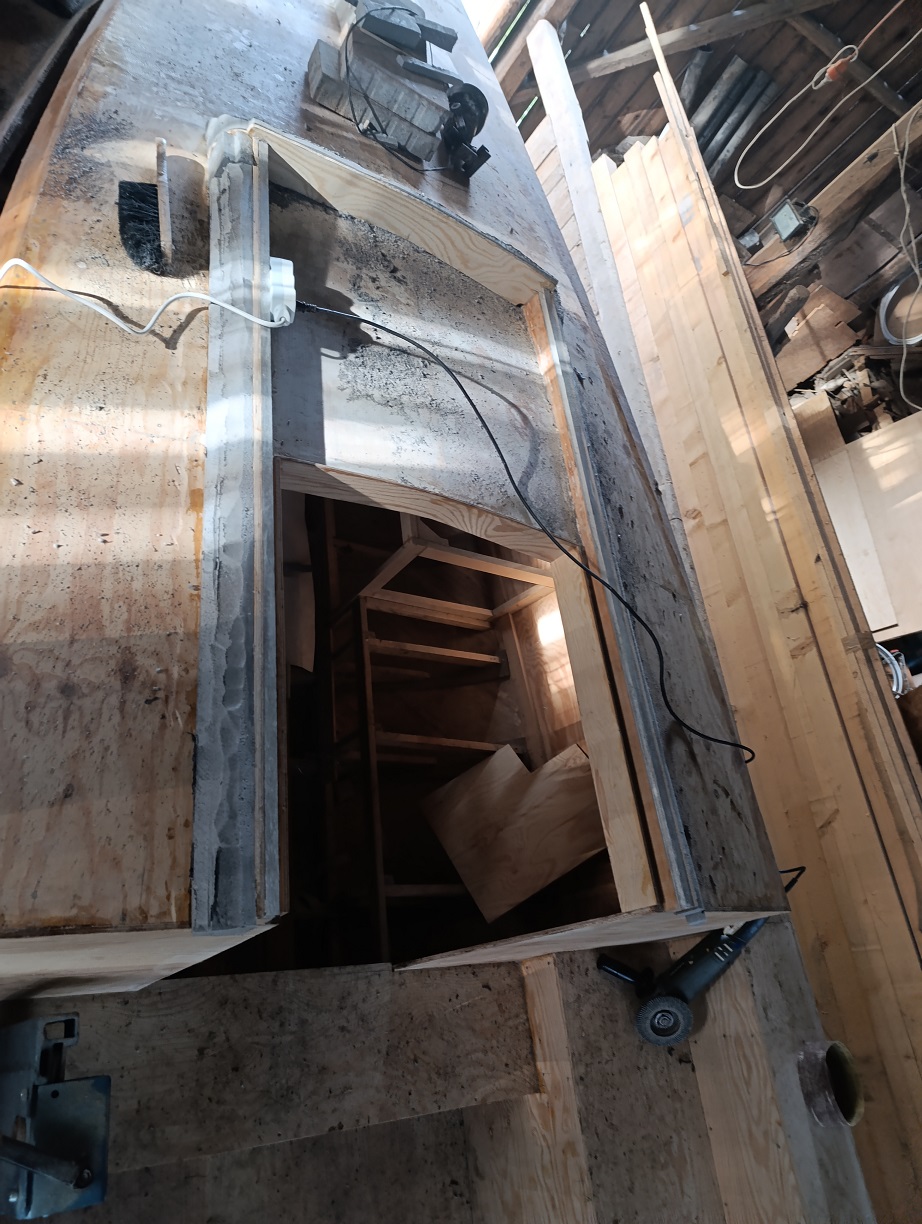

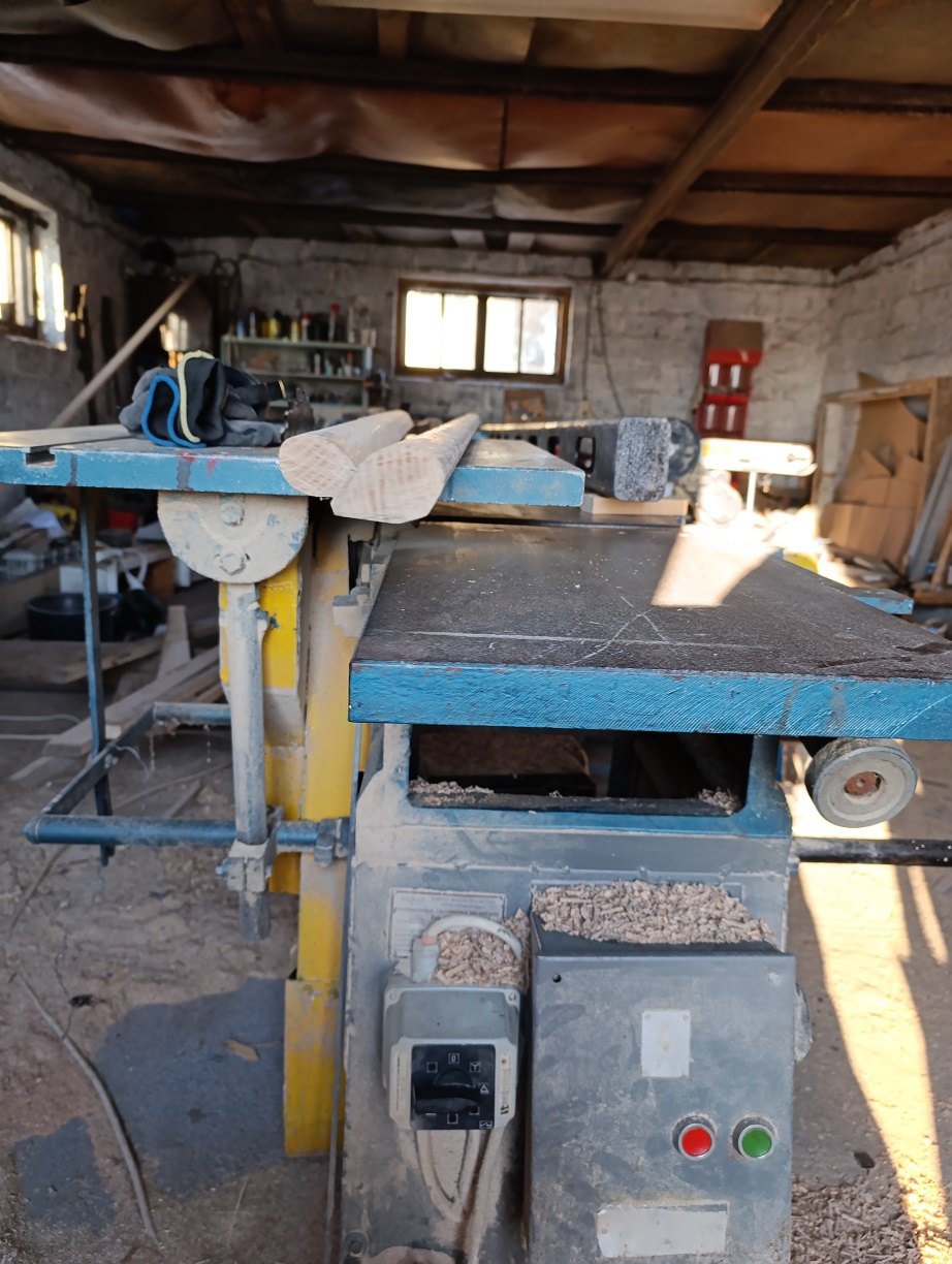

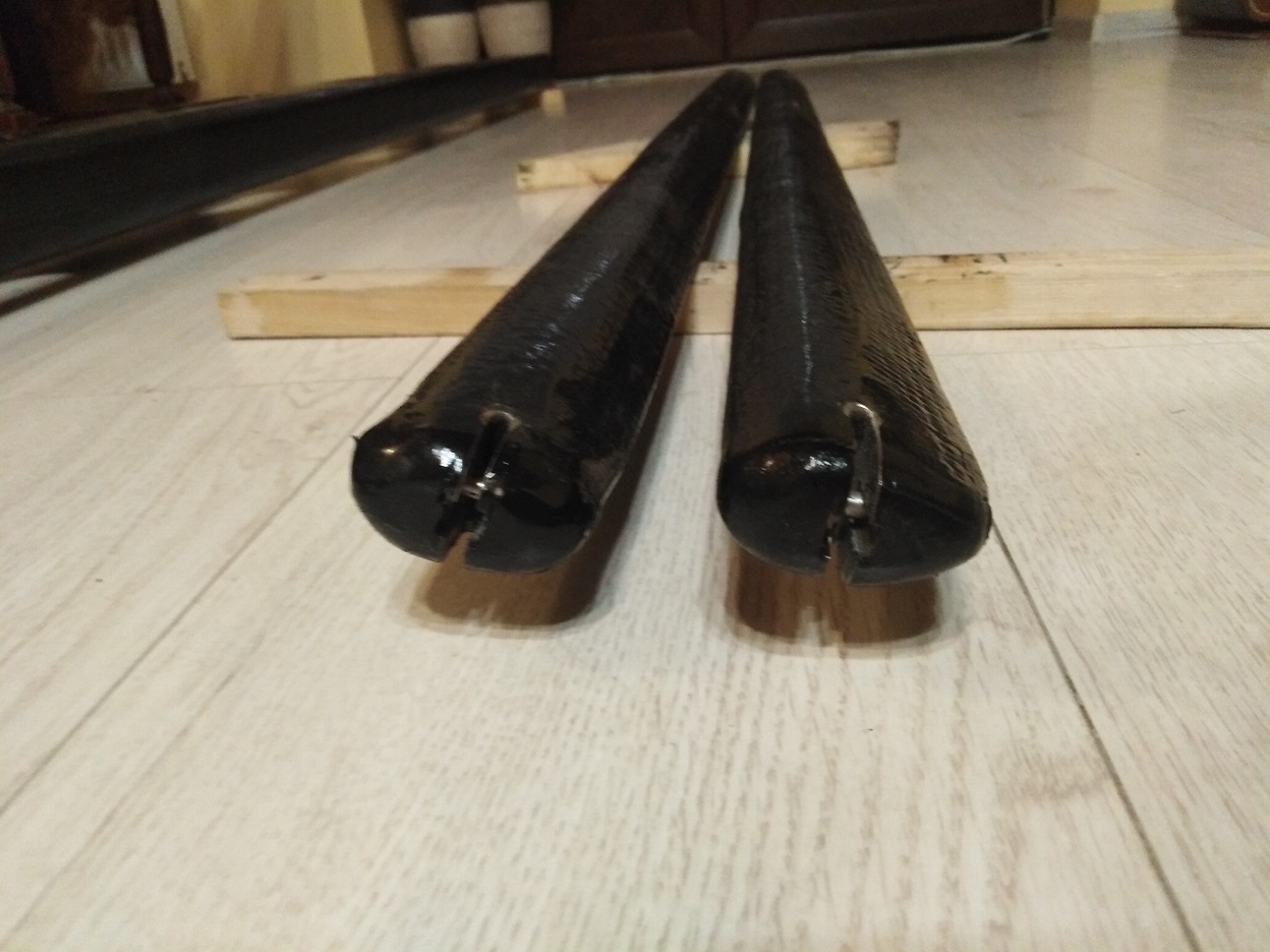

Co w klinie likszpary będzie zabudowane?

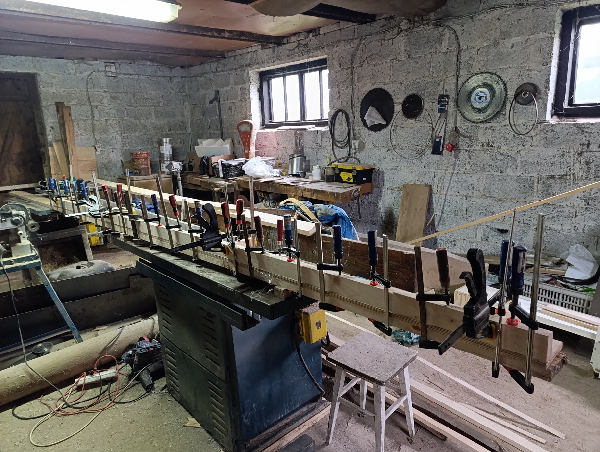

PostNapisane: 23 lis 2024, o 21:32
Posty: 1143
Podziękował : 243
Otrzymał podziękowań: 448
To jest "szyna" i będą pełzacze . Jeszcze muszę zrobić otwór do wsuwania pełzaczy.
IMG_20241012_092032.jpg [ 223.27 KiB | Przeglądane 27790 razy ]
IMG_20241012_091952 - kopia.jpg [ 257.24 KiB | Przeglądane 27790 razy ]

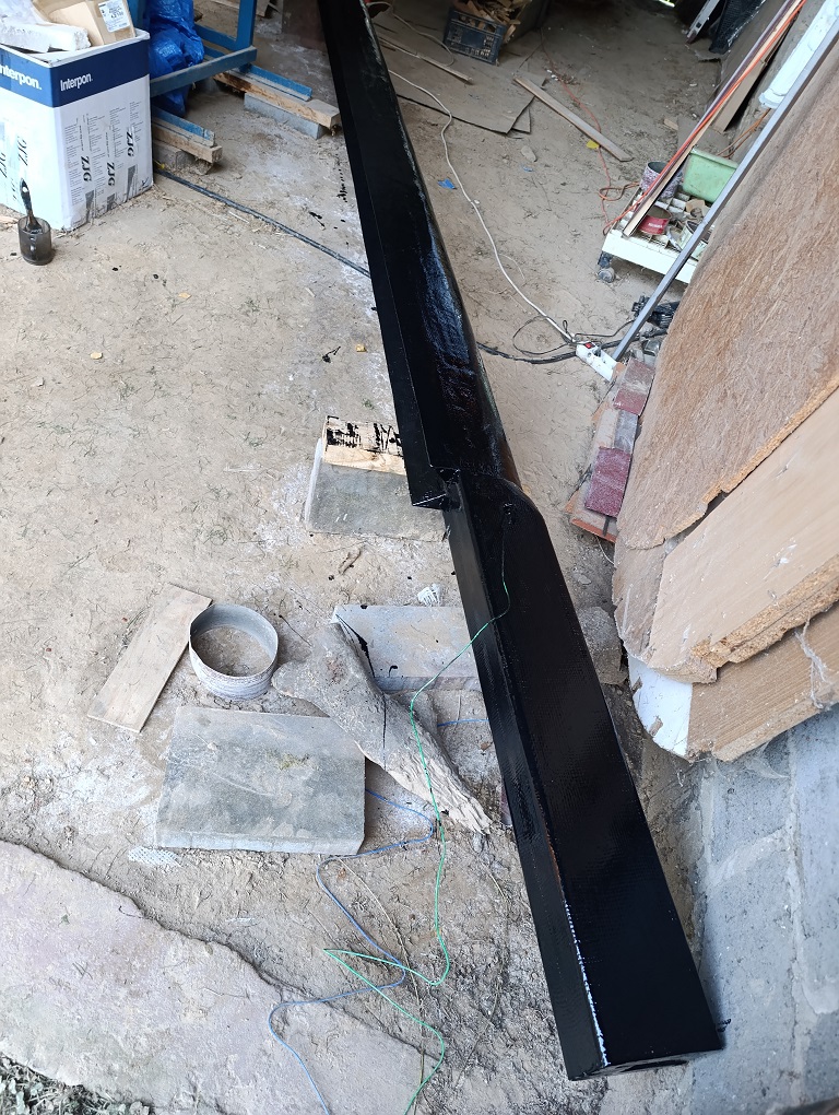

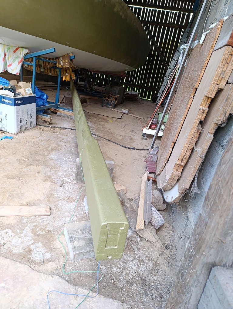

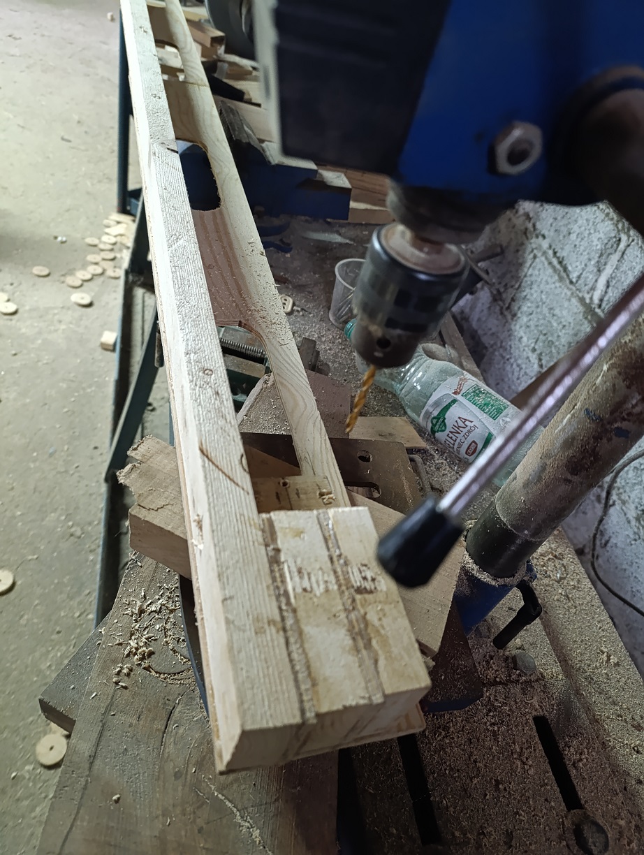

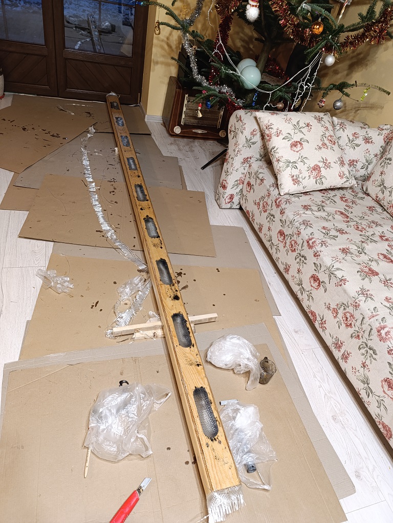

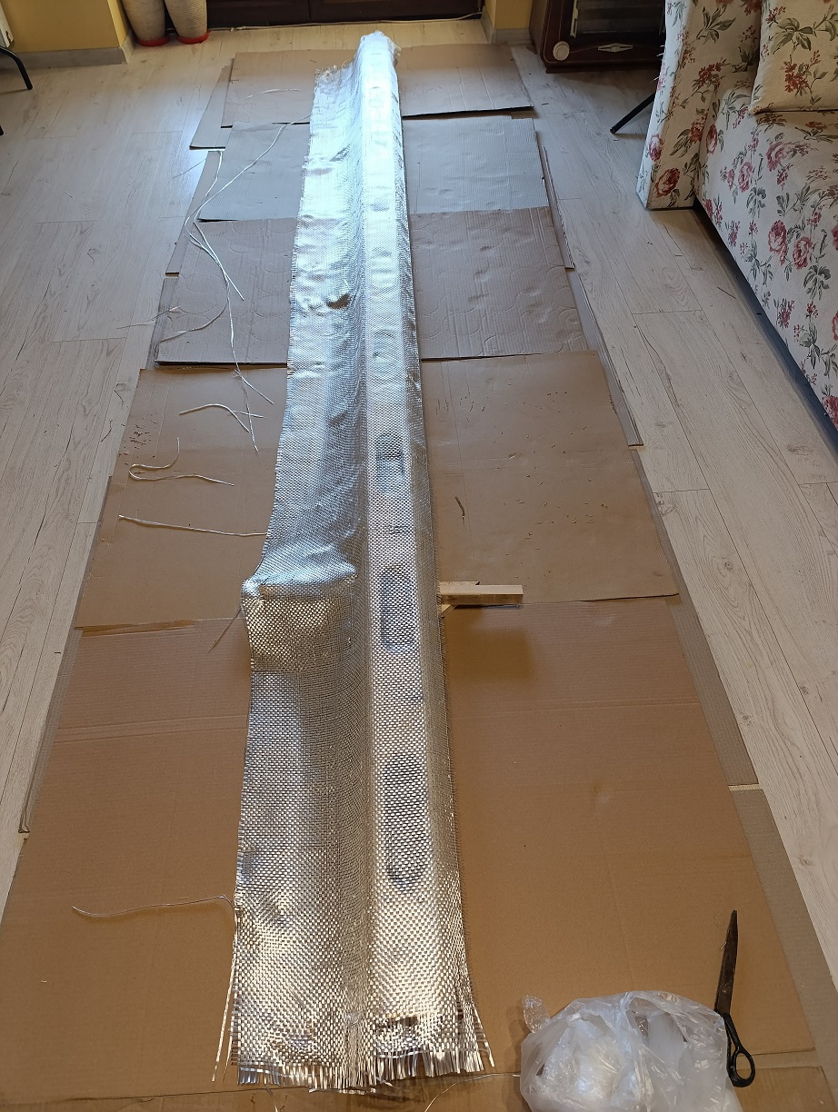

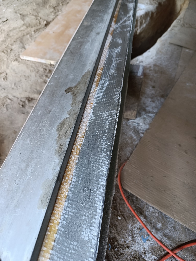

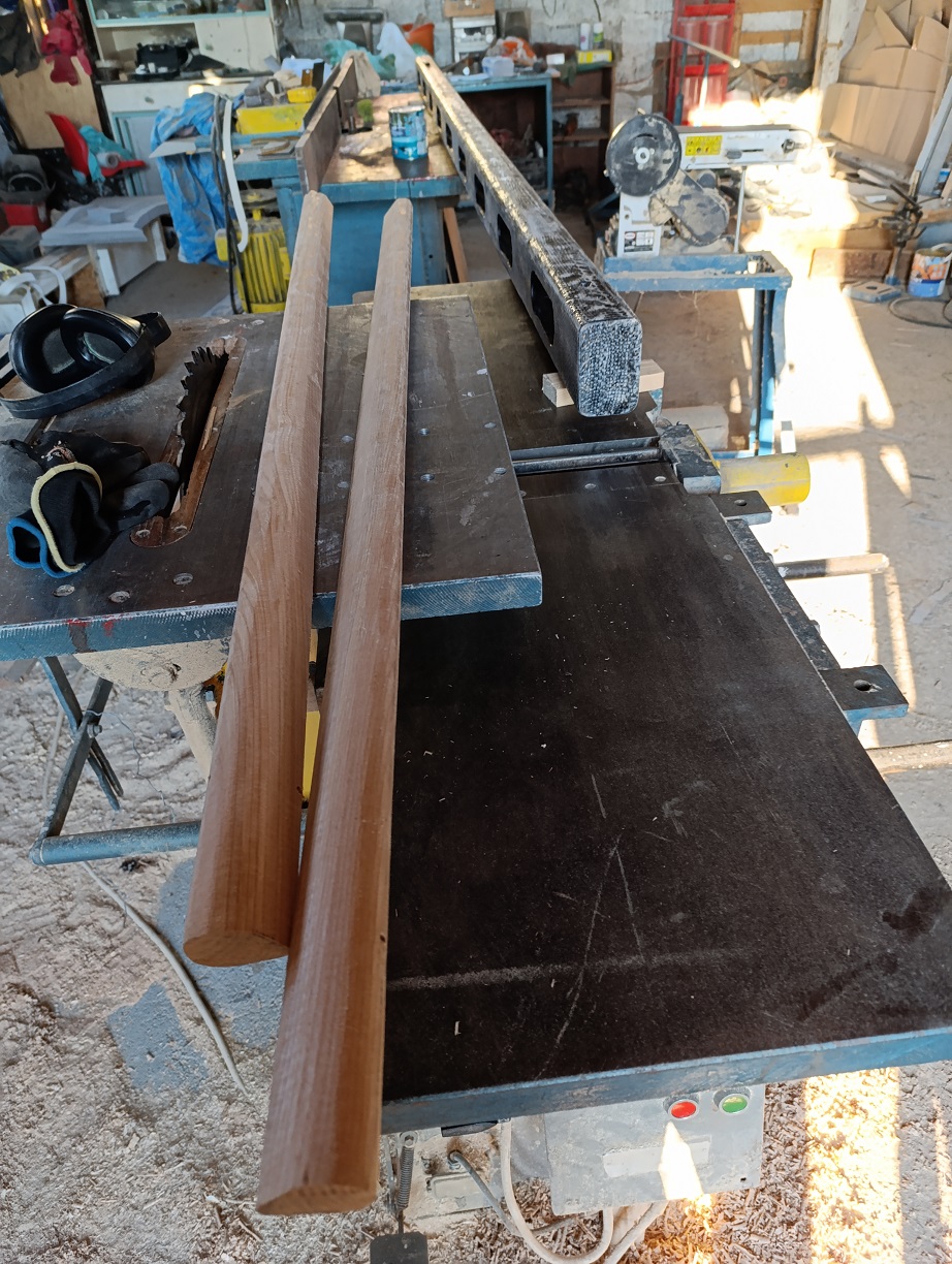

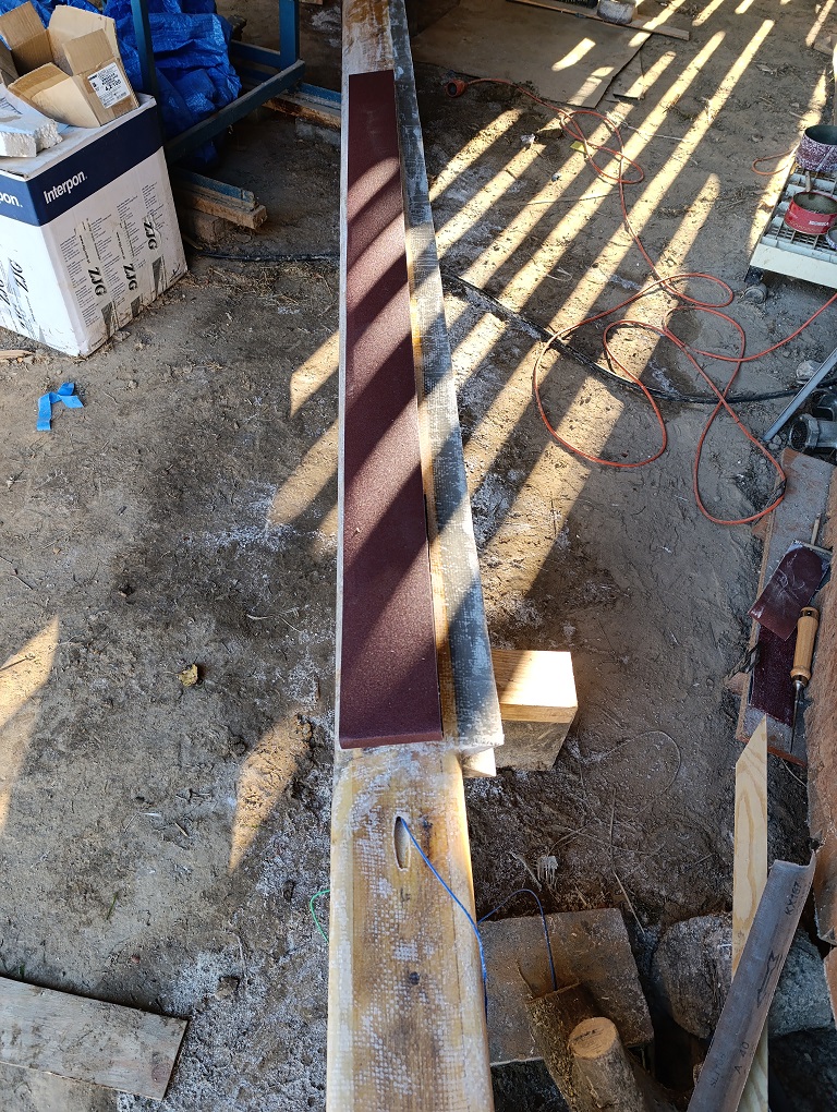

To jeszcze uzupełnię relację z budowy masztu. Po zalaminowaniu całości masztu, wyrównanie i doszlifowanie "skrzydełek". Do tego szlifowanie, aby "upłynnić" przejście z dolnego prostokątnego profilu w parabolę i uzupełnienie laminatu. Gotowa całość masztu pomalowana podkładem epoksydowym, no i na koniec 2 warstwy czarnej farby.

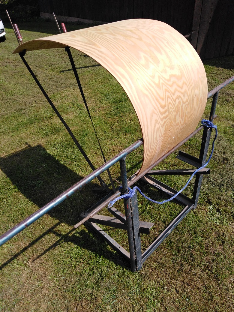

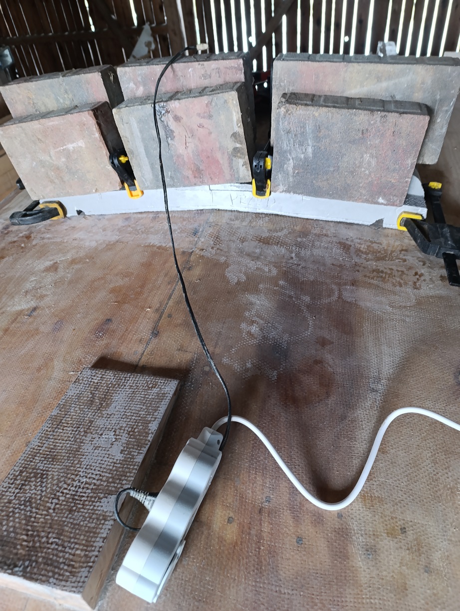

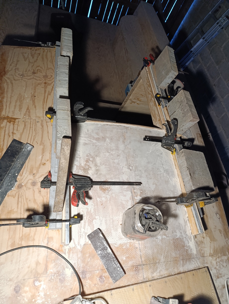

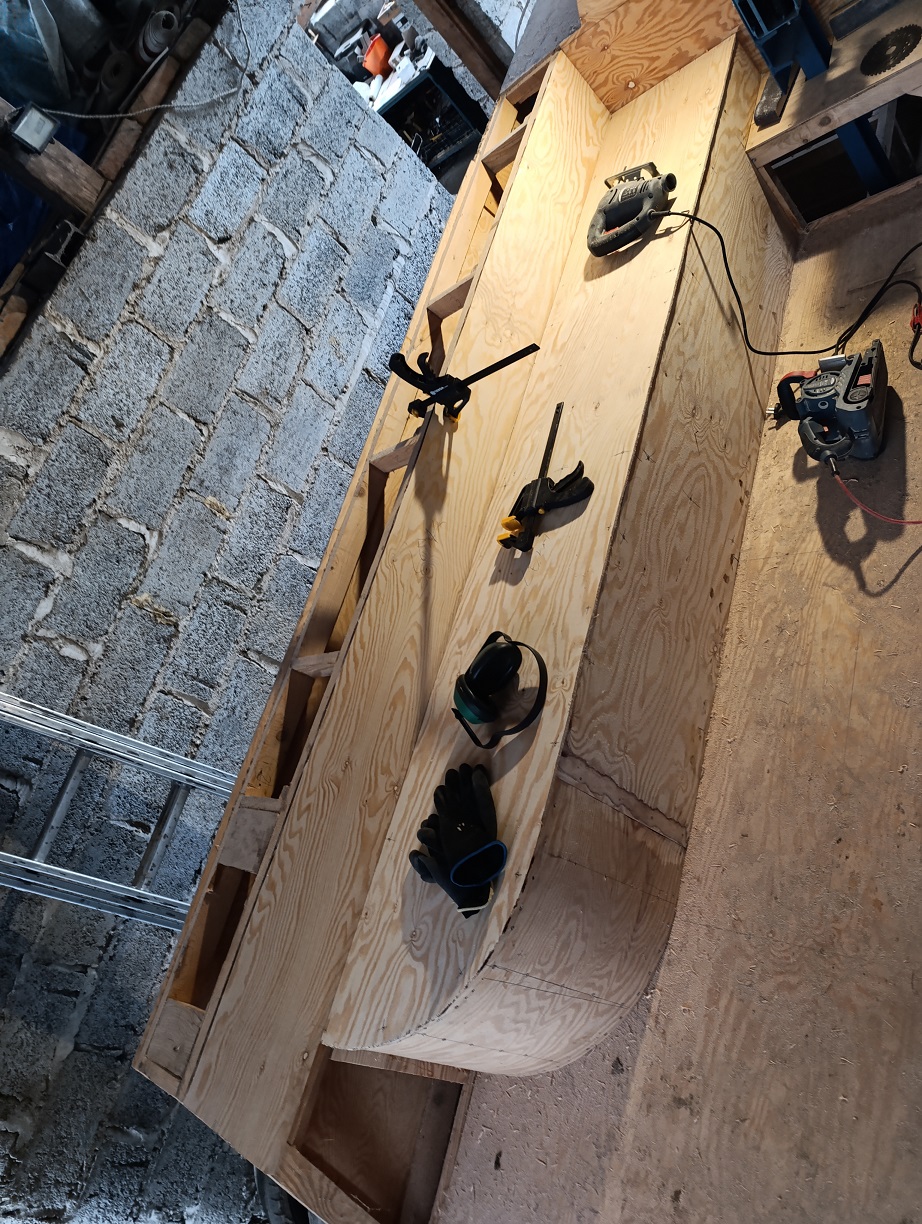

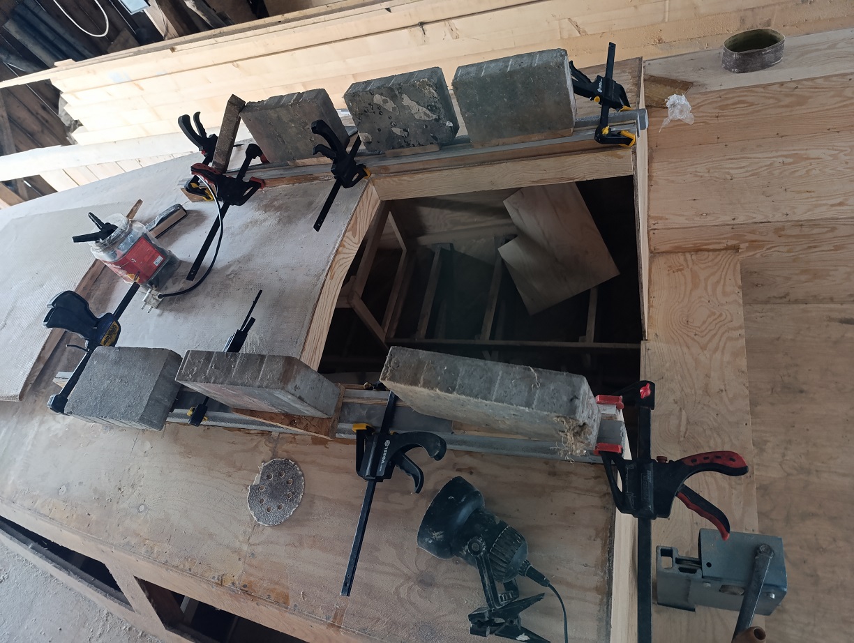

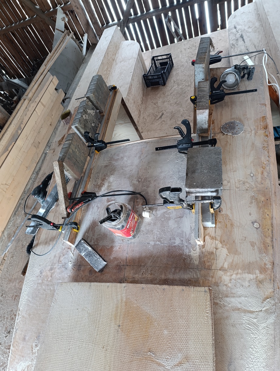

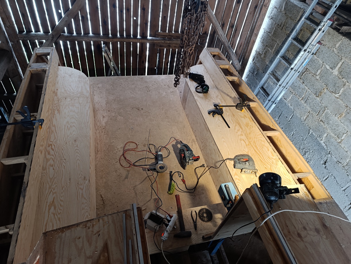

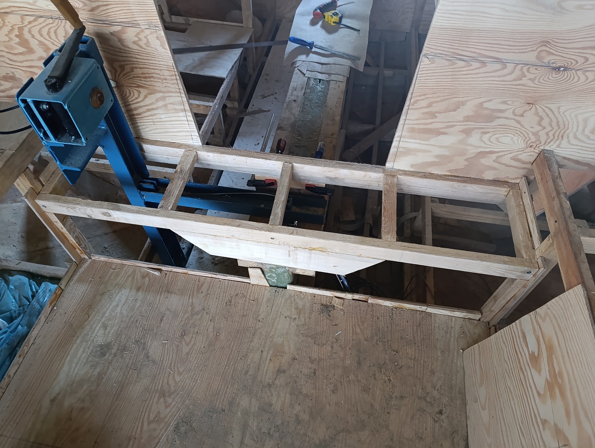

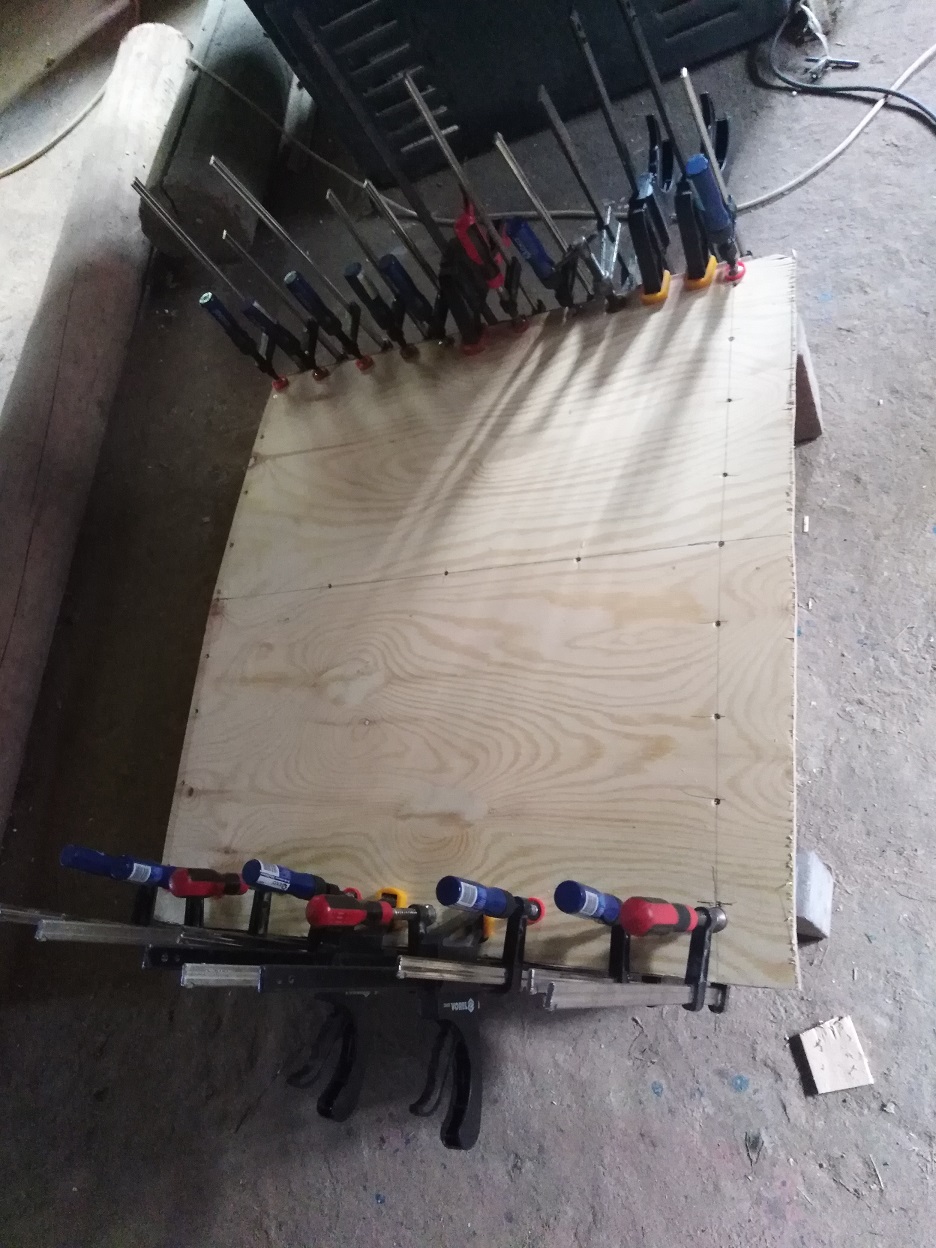

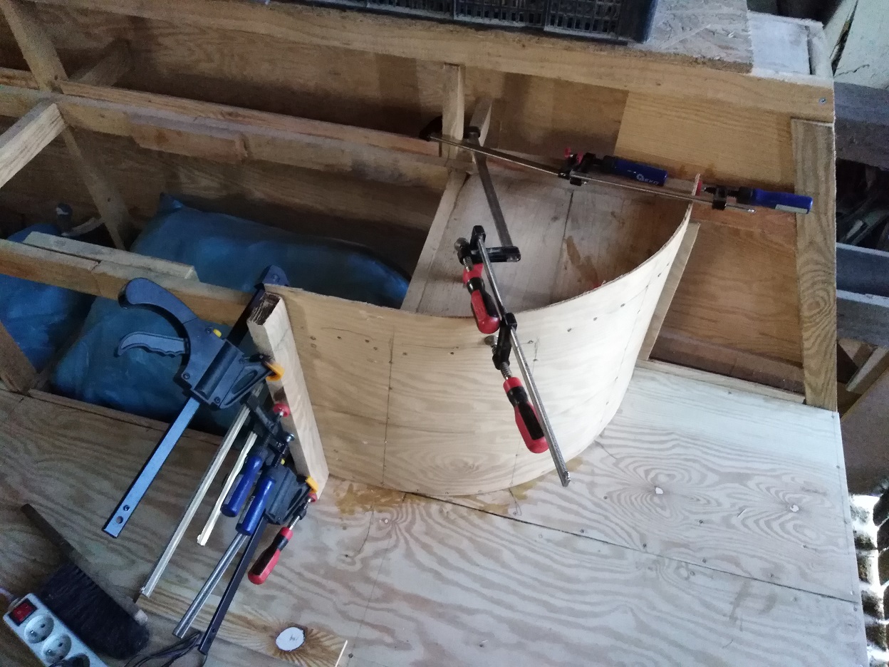

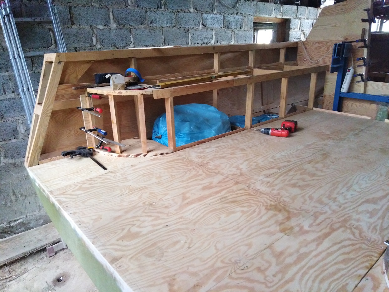

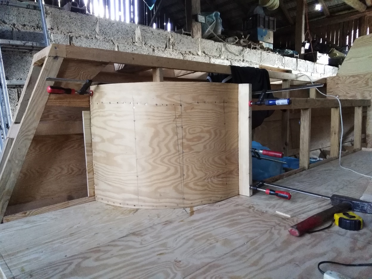

Wracamy do kokpitu, poszywanie sklejką . Było trochę zabawy z wyprofilowaniem sklejki na zaokrąglenie siedzeń. Użyłem sklejki 4 mm, a podpora do długich elementów okazała się świetną giętarką.
IMG_20240809_081723.jpg [ 405.02 KiB | Przeglądane 27036 razy ]
IMG_20240809_081840.jpg [ 358.56 KiB | Przeglądane 27036 razy ]
IMG_20240808_133015.jpg [ 492.08 KiB | Przeglądane 27036 razy ]
IMG_20240811_184650.jpg [ 393.51 KiB | Przeglądane 27036 razy ]
IMG_20240811_184748.jpg [ 367.95 KiB | Przeglądane 27036 razy ]
PostNapisane: 26 gru 2024, o 20:12
Posty: 1143
Podziękował : 243
Trochę poślizgu z relacją, lecz musiałem się też zająć innymi rzeczami. Krótko mówiąc musimy uporządkować i przygotować do remontu i wyposażenia mieszkanie. Część prac będziemy robić sami, więc wodowanie, do którego przymierzałem się w najbliższe lato, przesunie się prawdopodobnie o kolejny rok. Ad rem. Wrócę jeszcze do kabiny. Jej ścianę , która usztywnia kadłub musiałem sporo przyciąć, aby zapewnić dostęp do konstrukcji podnoszenia miecza w celu np. wymiany fału. Natomiast usztywnienie zapewni kratownica z konstrukcji zabudowy kokpitu. Teraz zaczyna być powoli widać, jak wkomponowałem wystającą część skrzyni mieczowej i wciągarkę w konstrukcję zabudowy kokpitu.

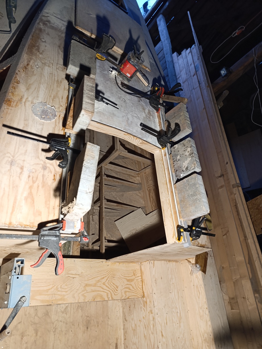

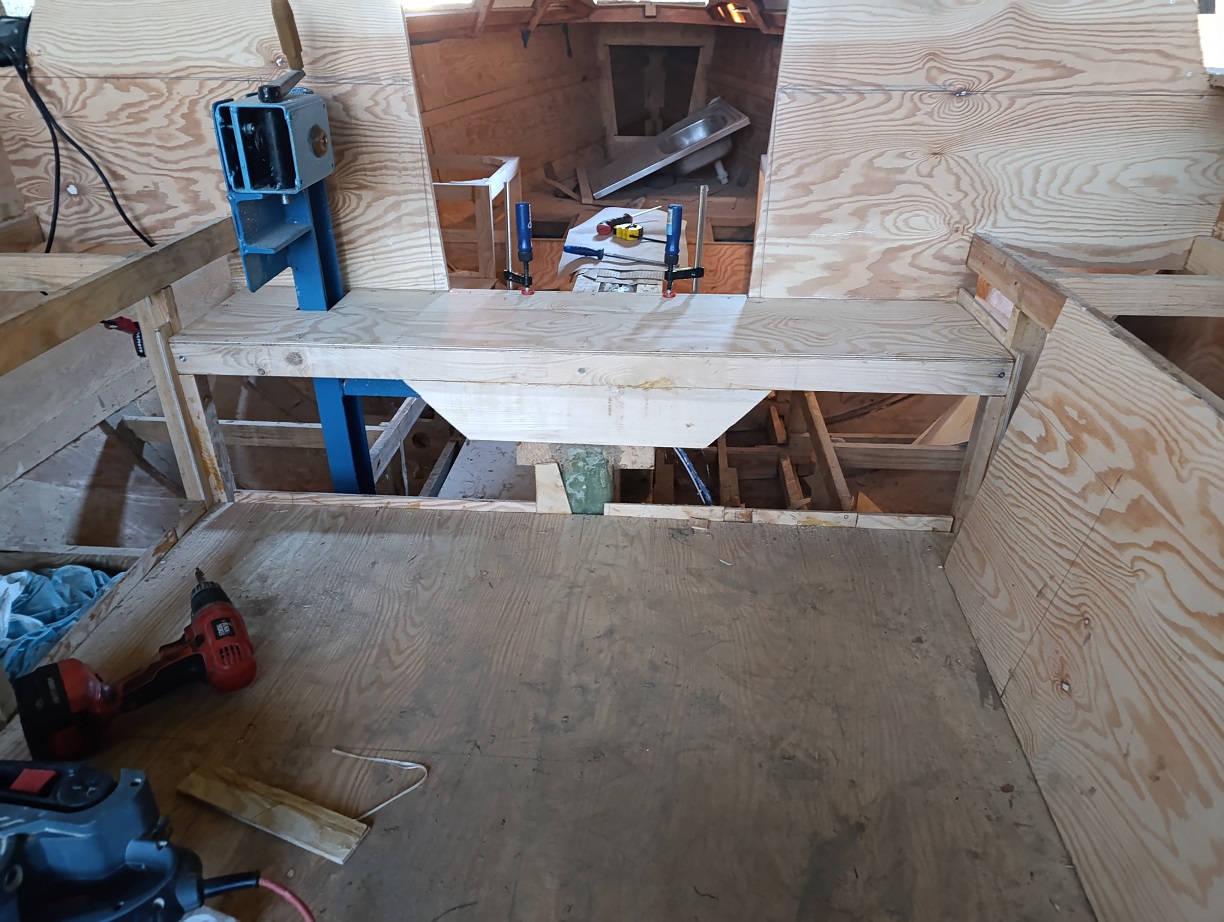

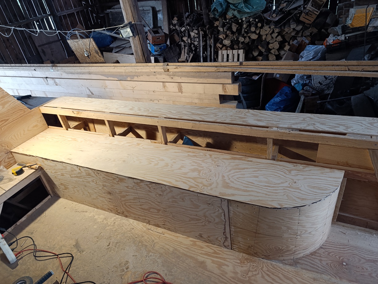

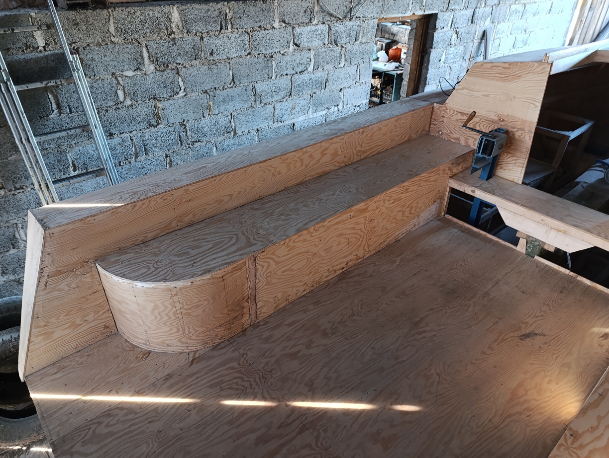

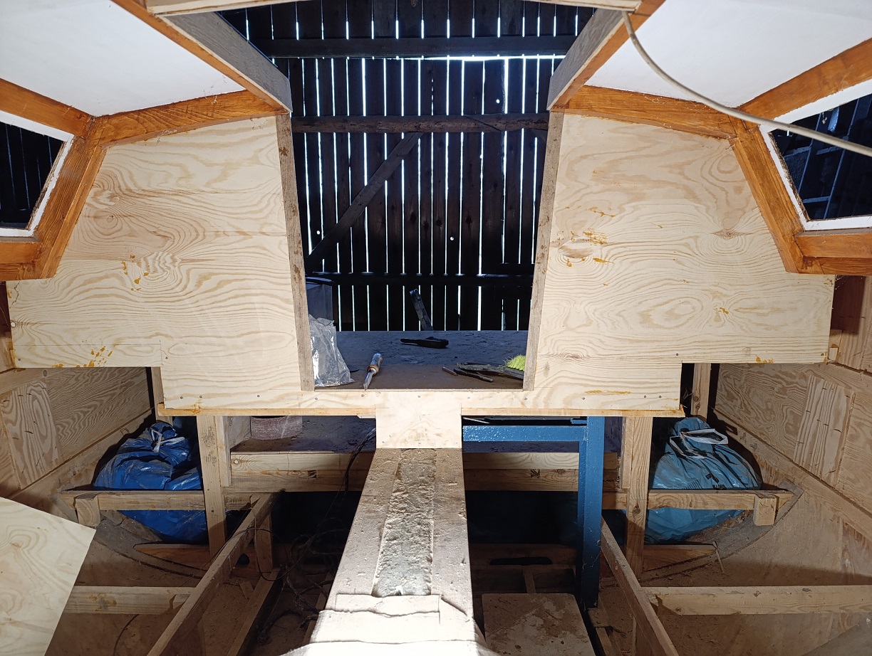

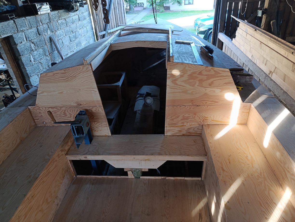

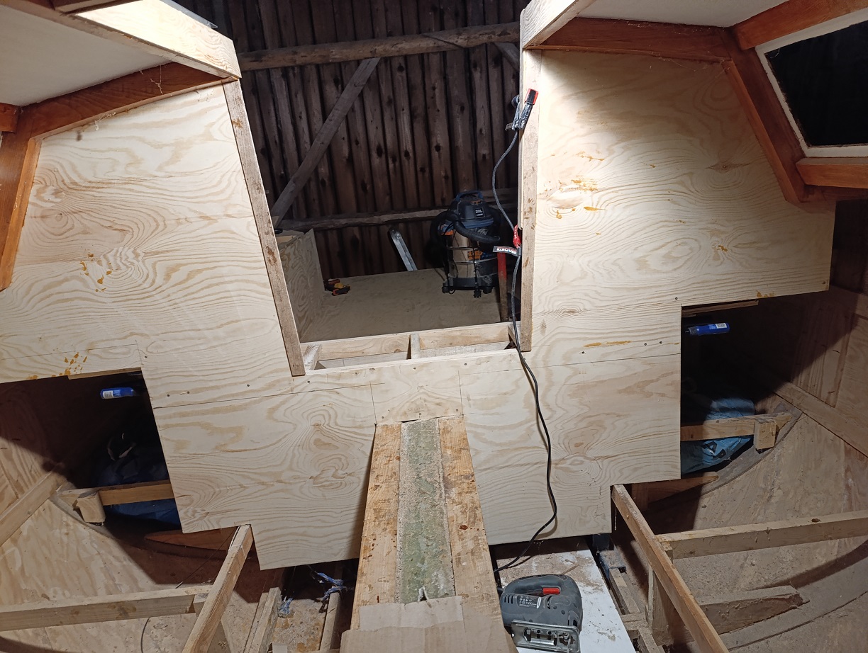

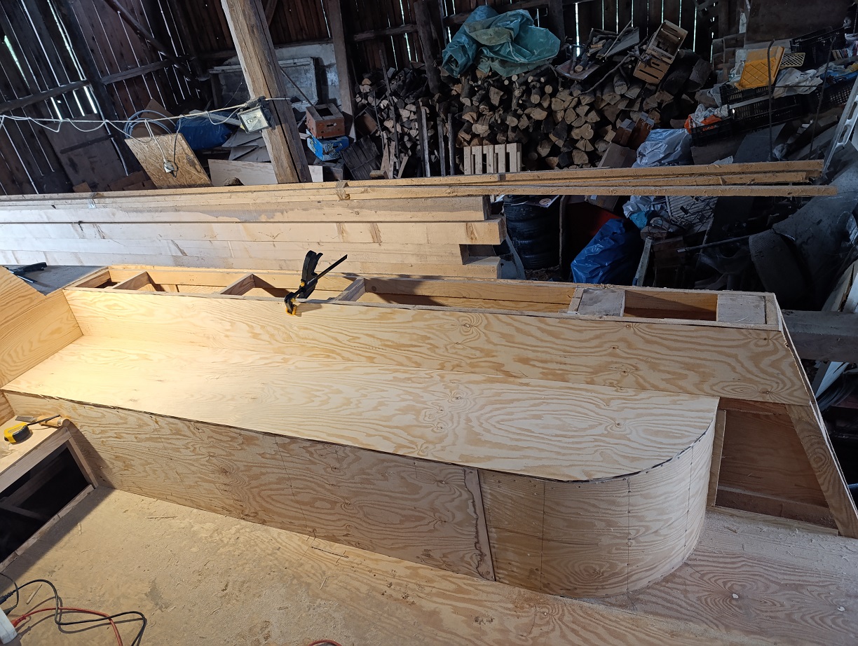

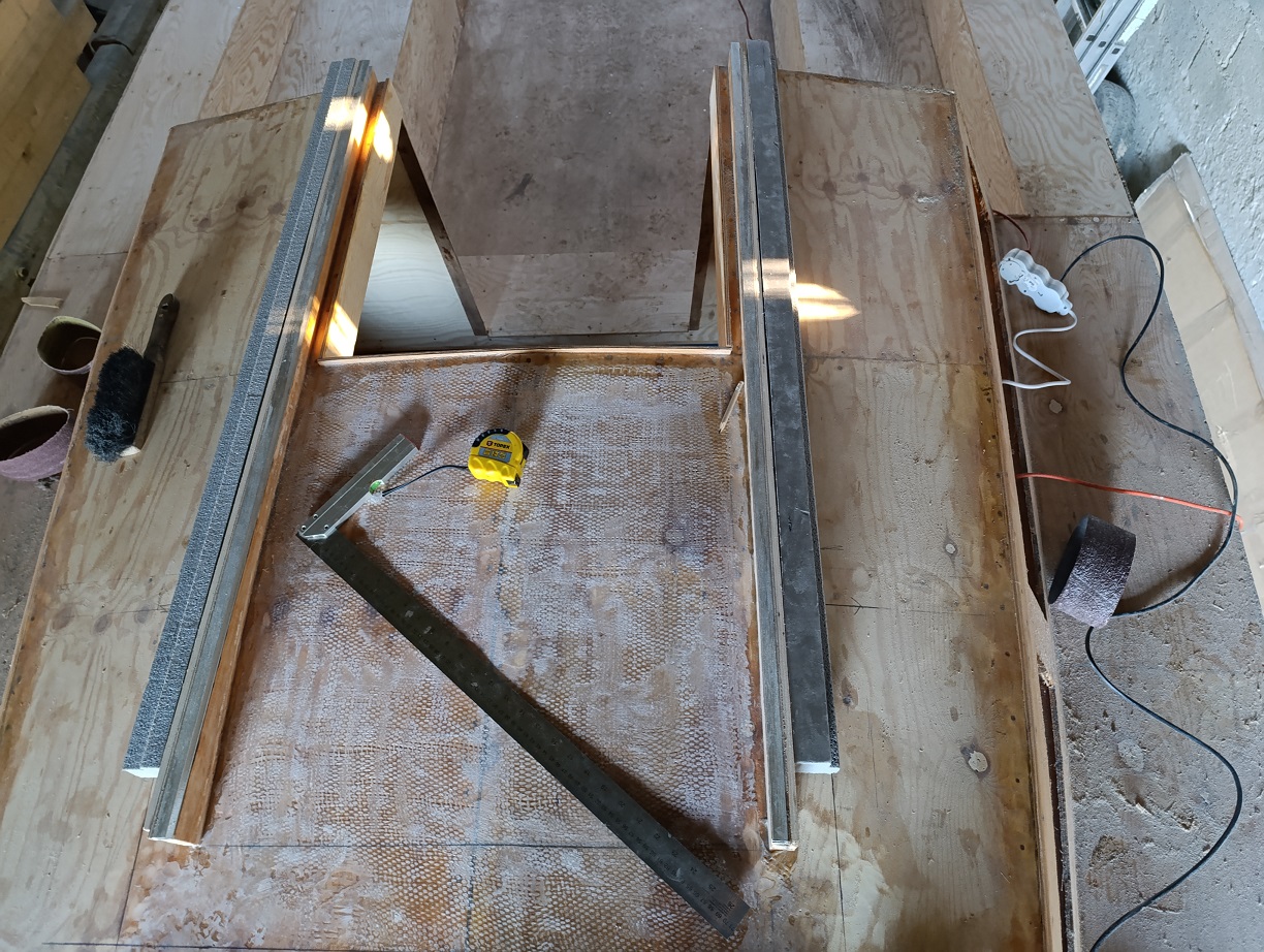

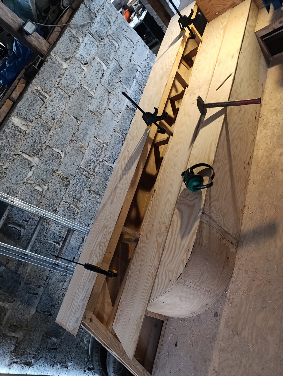

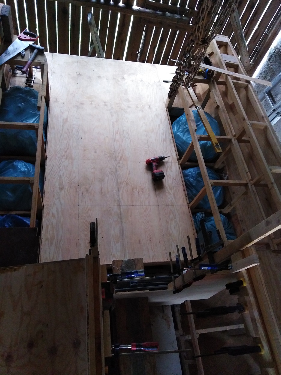

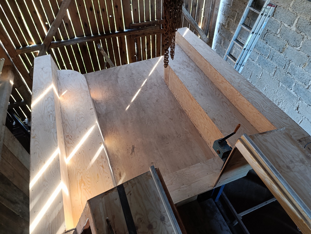

Kokpit całkowicie poszyty sklejką, czyli prace konstrukcyjne z kadłubem zakończone :D .
IMG_20241123_131603.jpg [ 446.17 KiB | Przeglądane 25796 razy ]
IMG_20241123_131630.jpg [ 470.41 KiB | Przeglądane 25796 razy ]
IMG_20241123_131710.jpg [ 523.59 KiB | Przeglądane 25796 razy ]
IMG_20241123_131729.jpg [ 494.89 KiB | Przeglądane 25796 razy ]
IMG_20241123_131747.jpg [ 499.63 KiB | Przeglądane 25796 razy ]

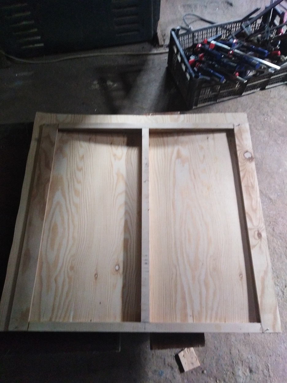

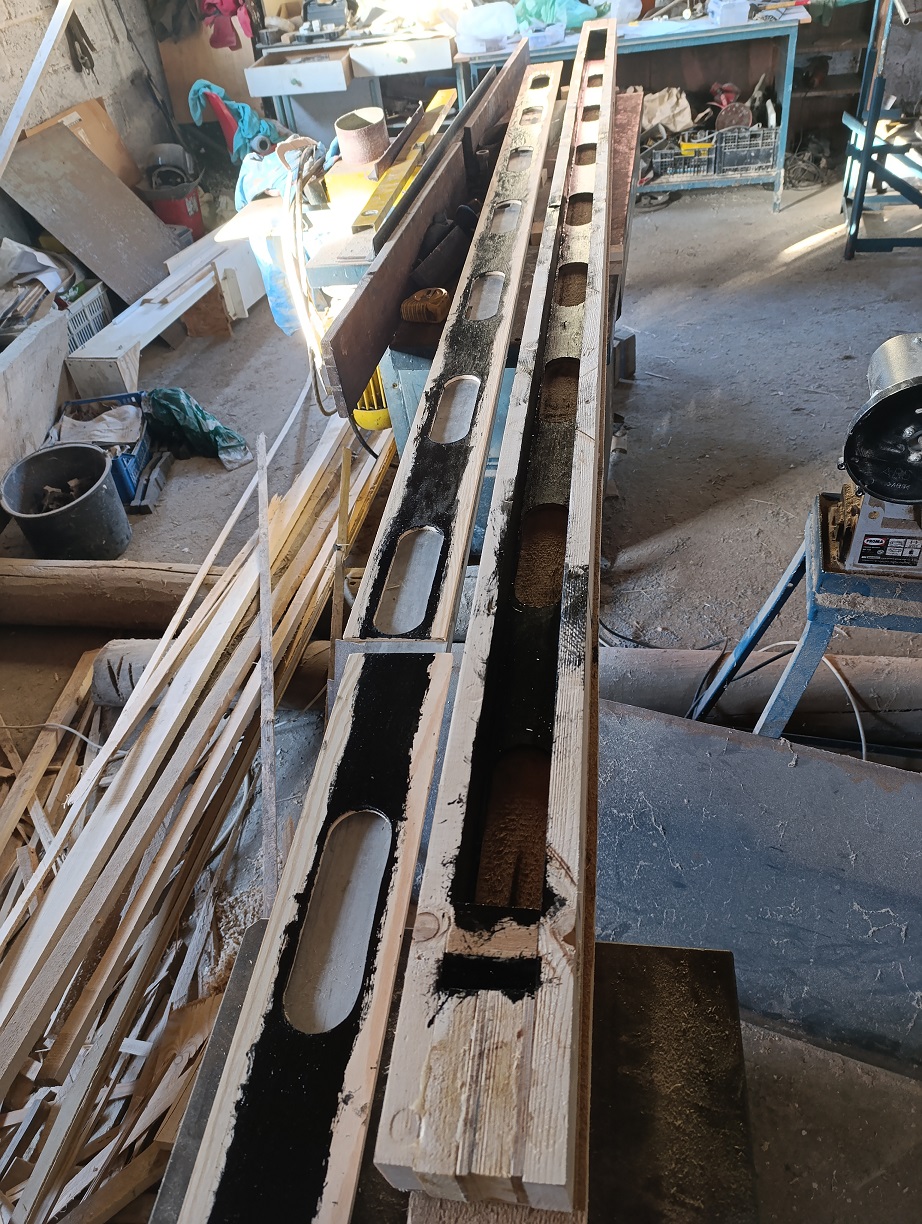

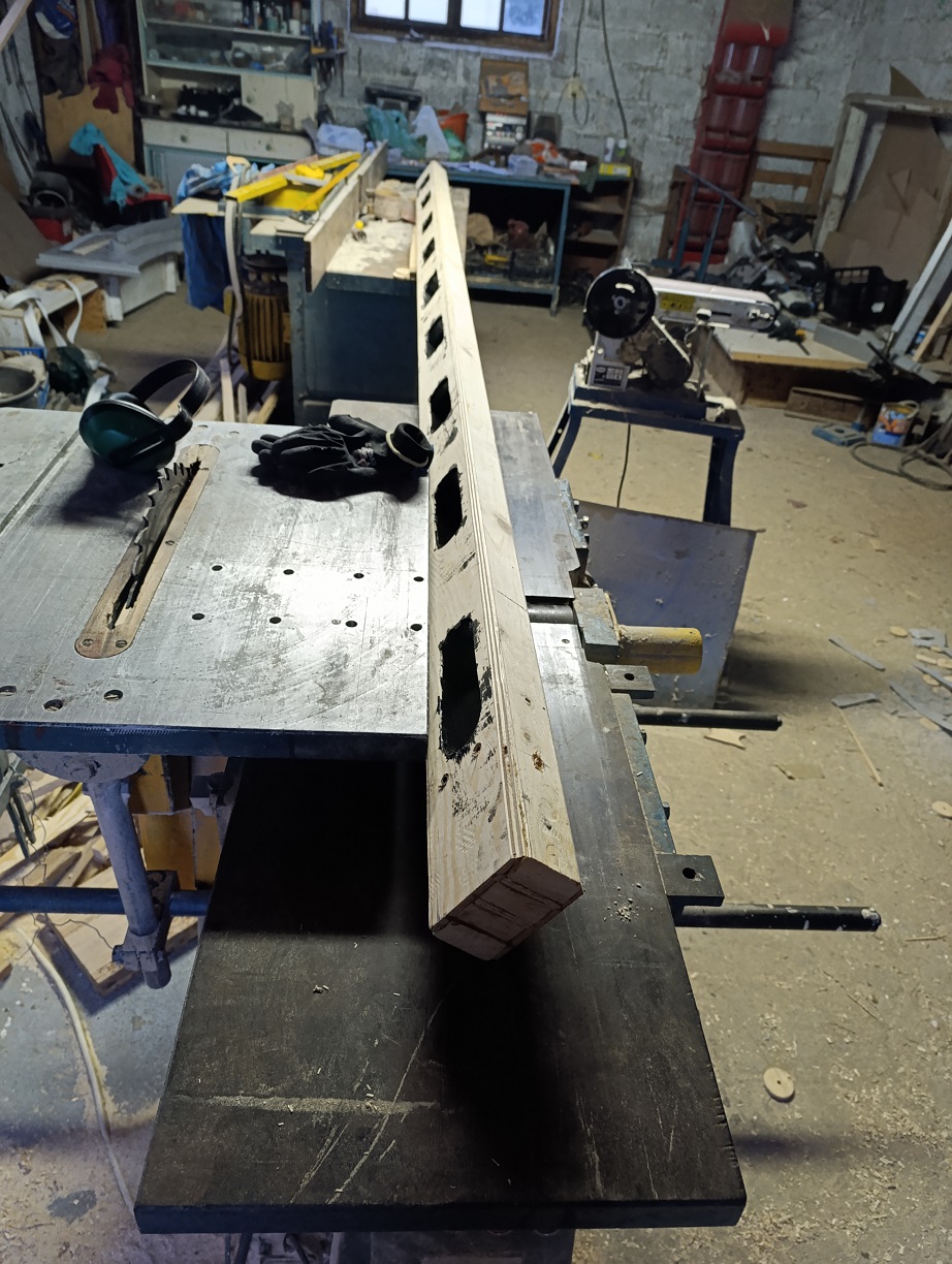

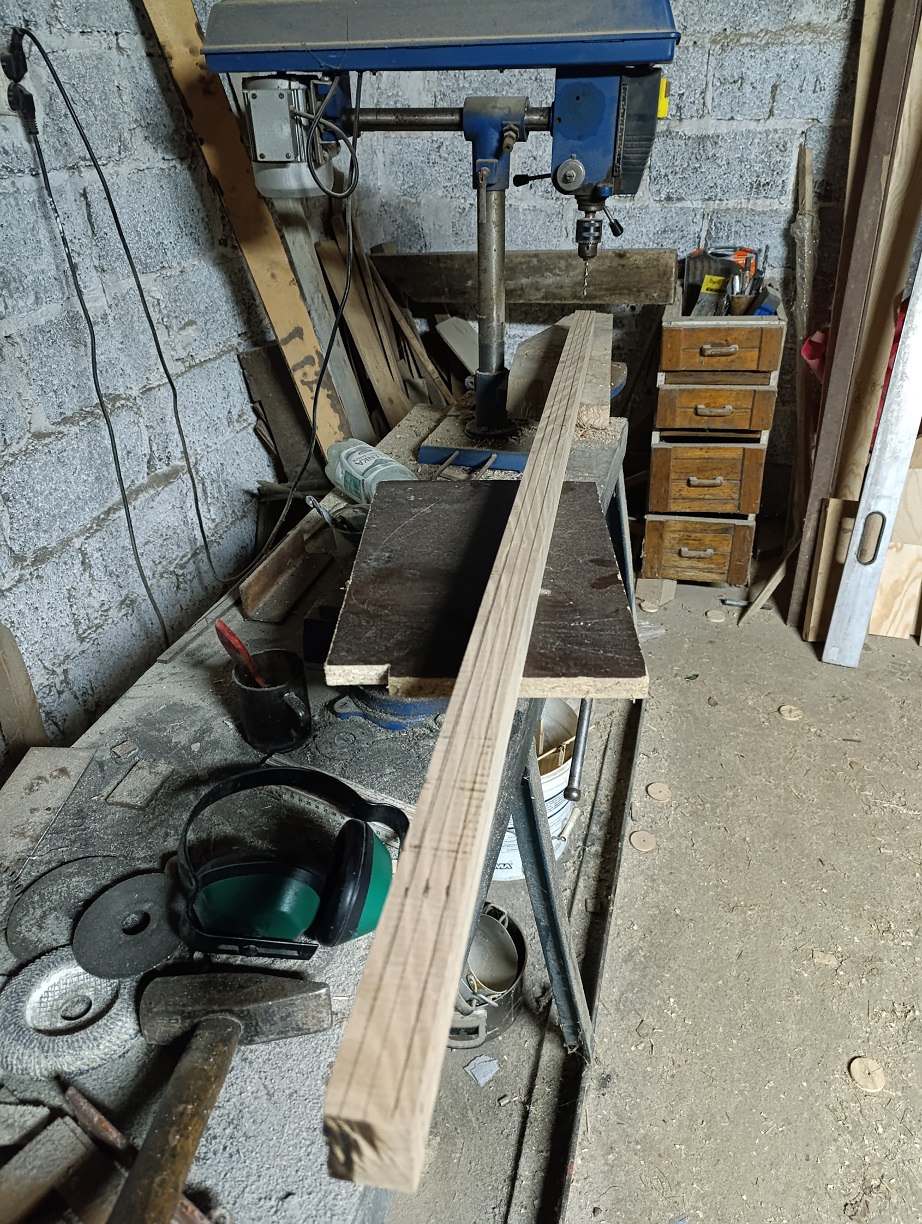

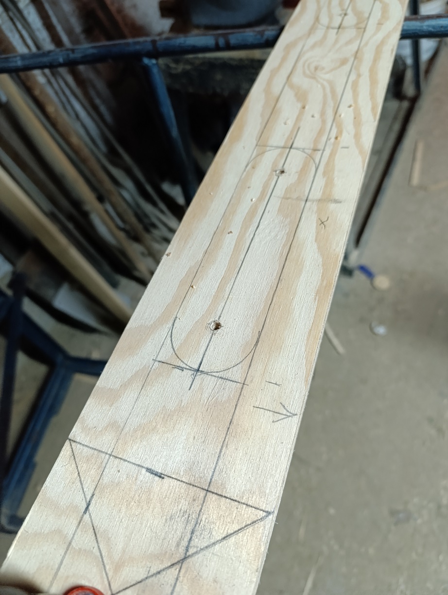

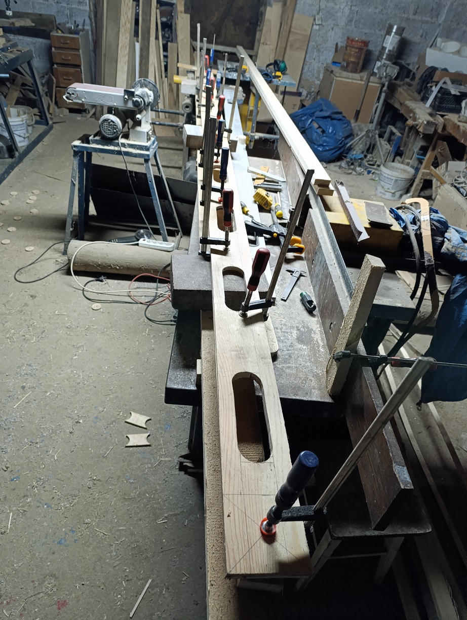

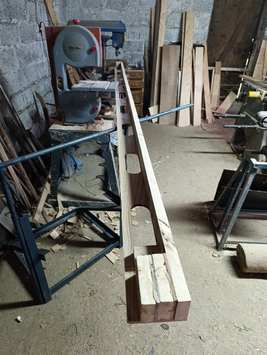

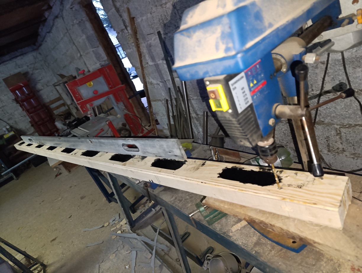

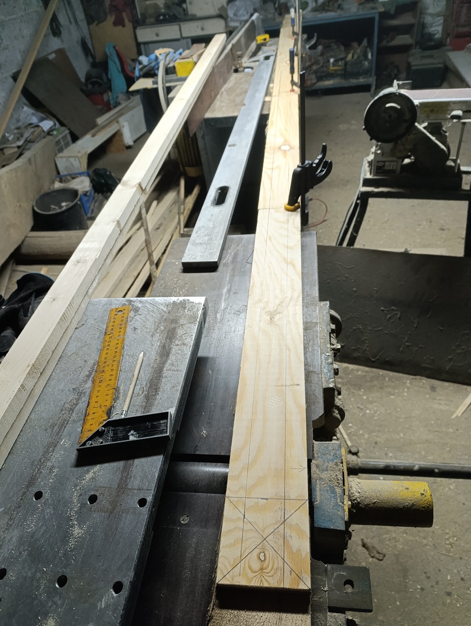

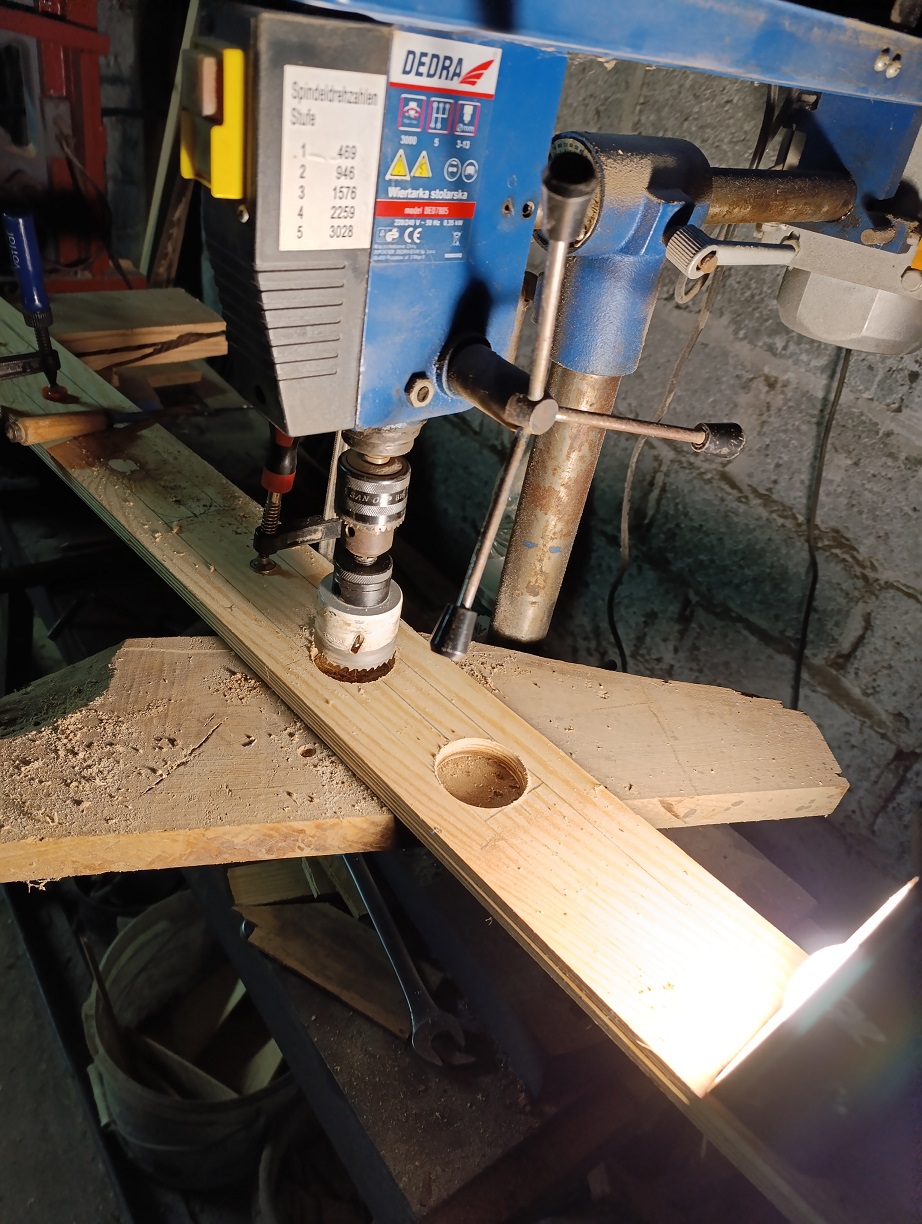

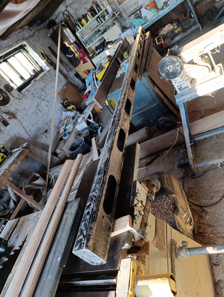

Maszt mam, to teraz pora na bom. Docięte pasy sklejki, teraz wycięcie otworów ulżeniowych. Obrobione dwie listwy drewniane.
IMG_20241214_143924.jpg [ 445.78 KiB | Przeglądane 25506 razy ]
IMG_20241214_184433.jpg [ 381.28 KiB | Przeglądane 25506 razy ]
IMG_20241219_204720.jpg [ 356.49 KiB | Przeglądane 25506 razy ]
IMG_20241219_204850.jpg [ 507.68 KiB | Przeglądane 25506 razy ]
IMG_20241219_204903.jpg [ 281.8 KiB | Przeglądane 25506 razy ]

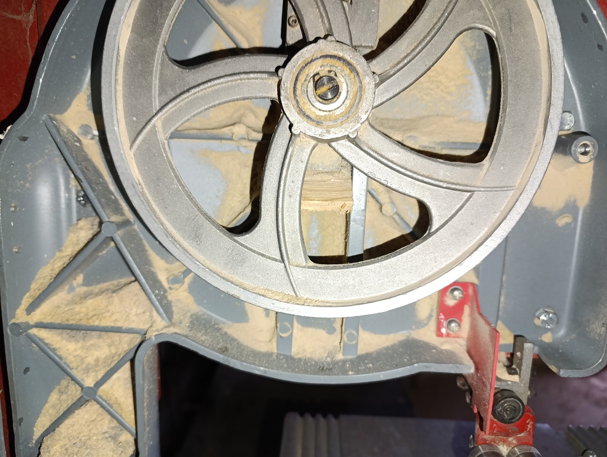

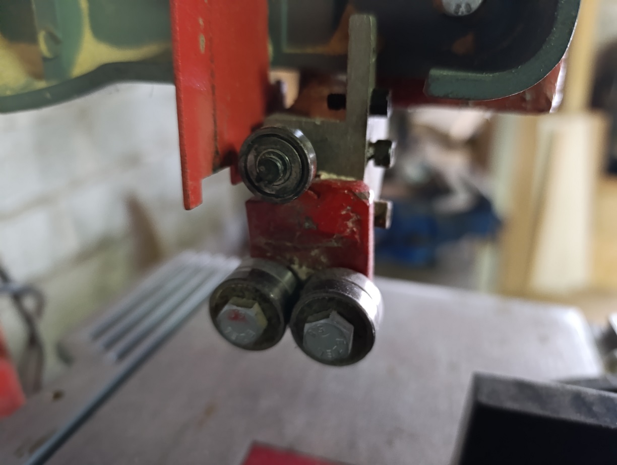

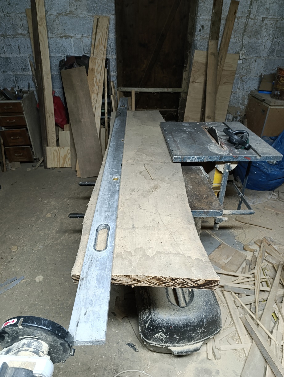

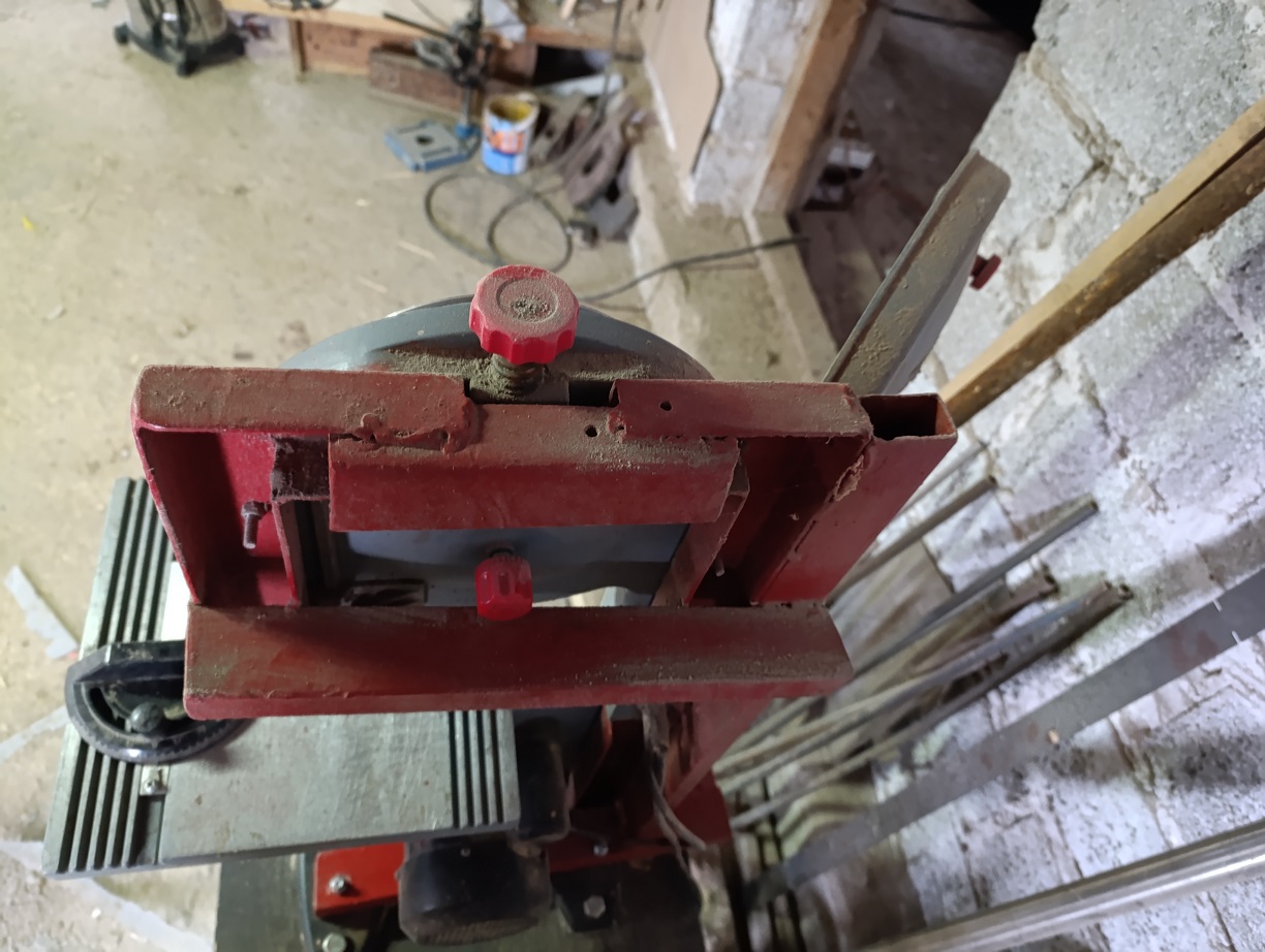

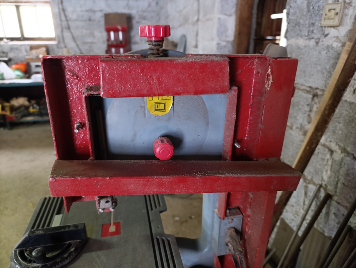

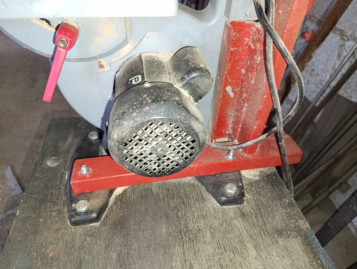

Stas :)

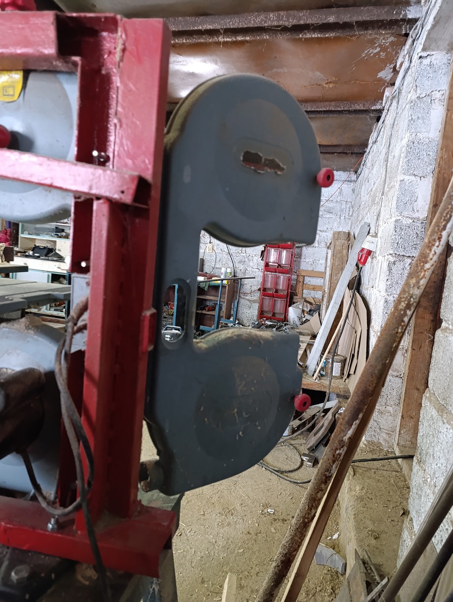

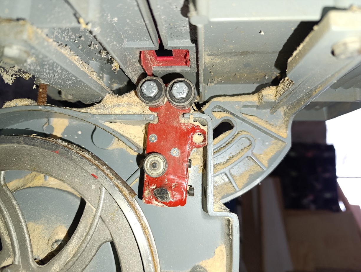

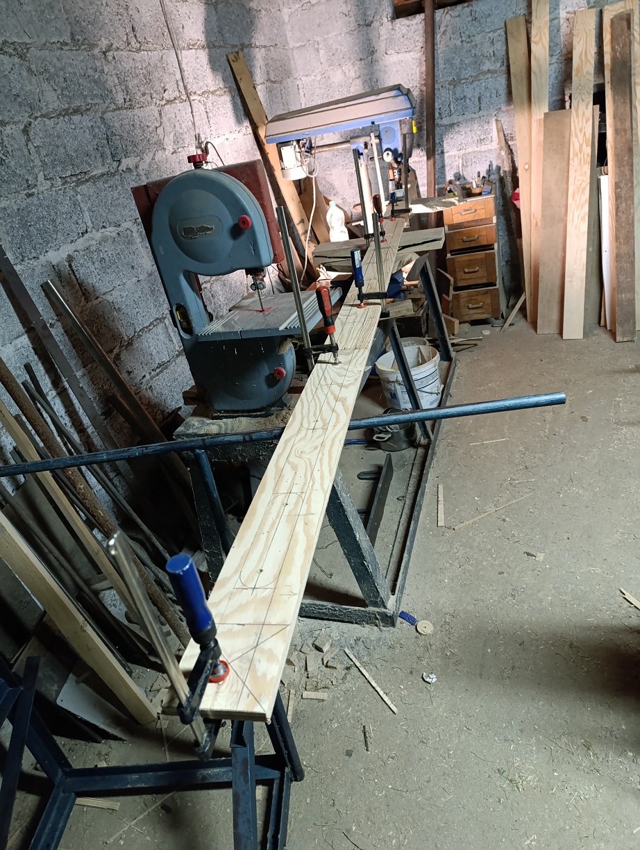

Prośbę bym miał. Pstryknij tą ramę z drugiej strony i zrecenzuj na ile ona pomogła ;)\
( Mam taką sama piłkę i takie same problemy z nią )

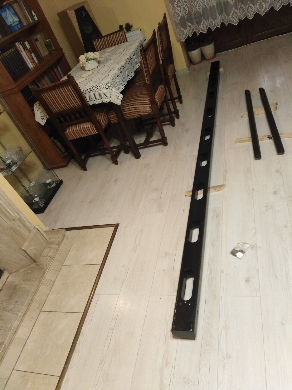

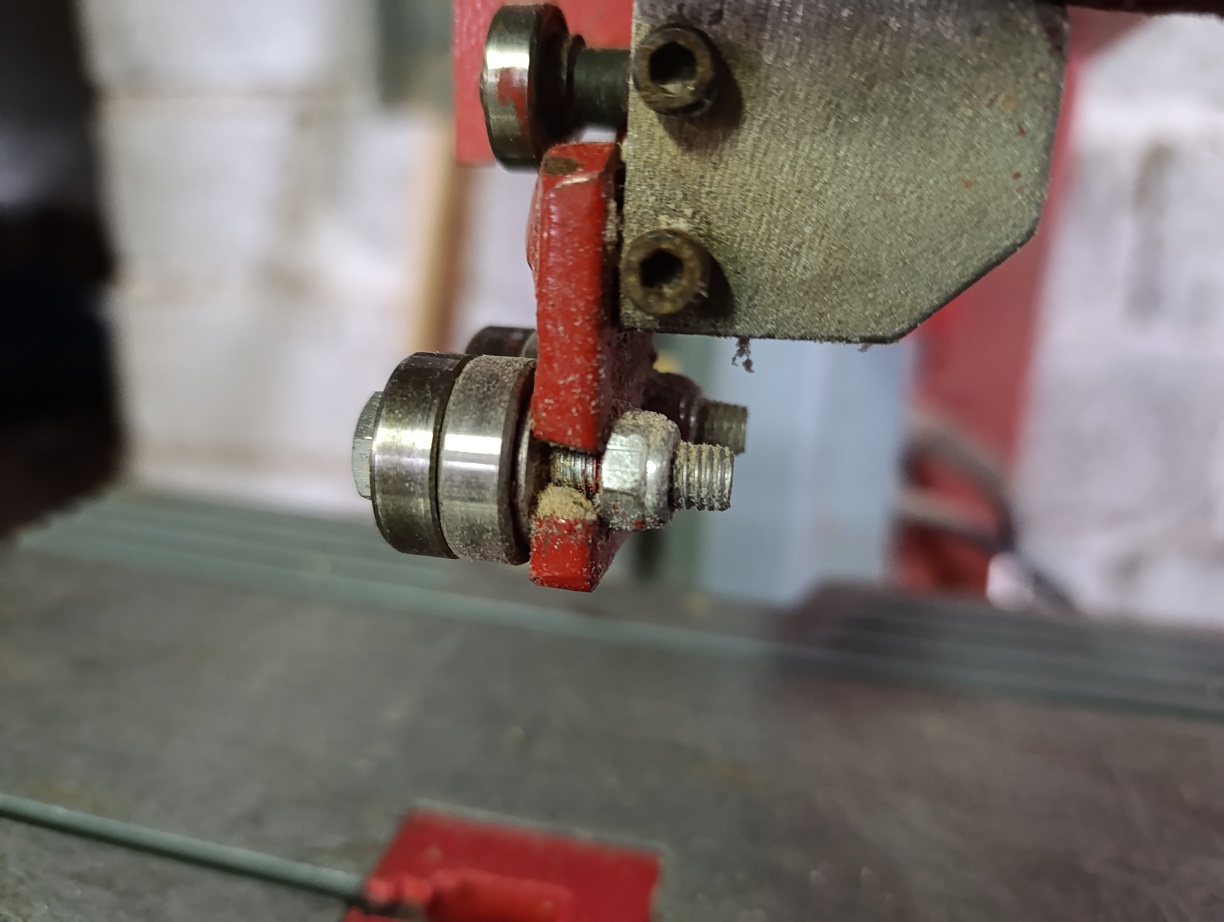

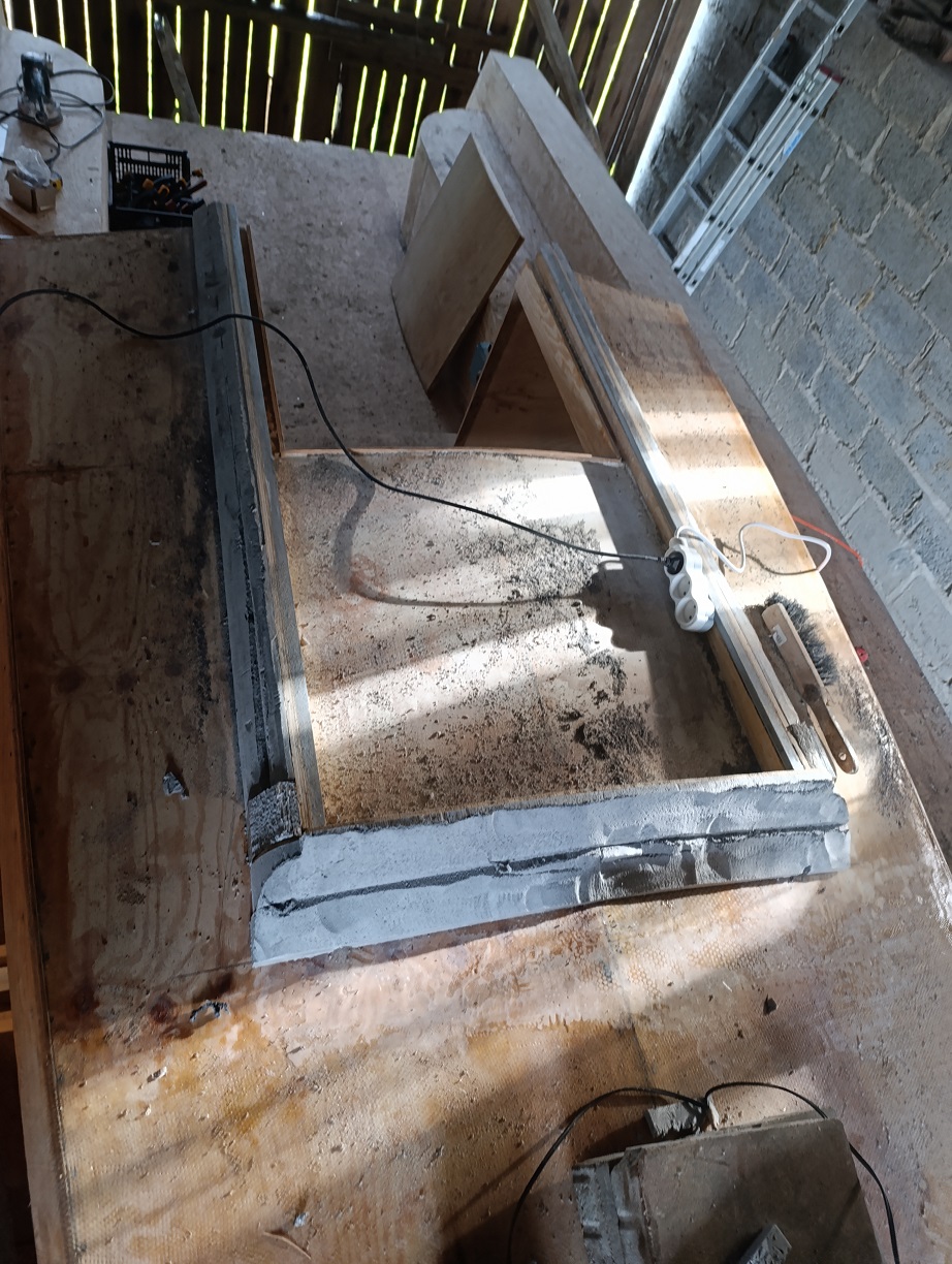

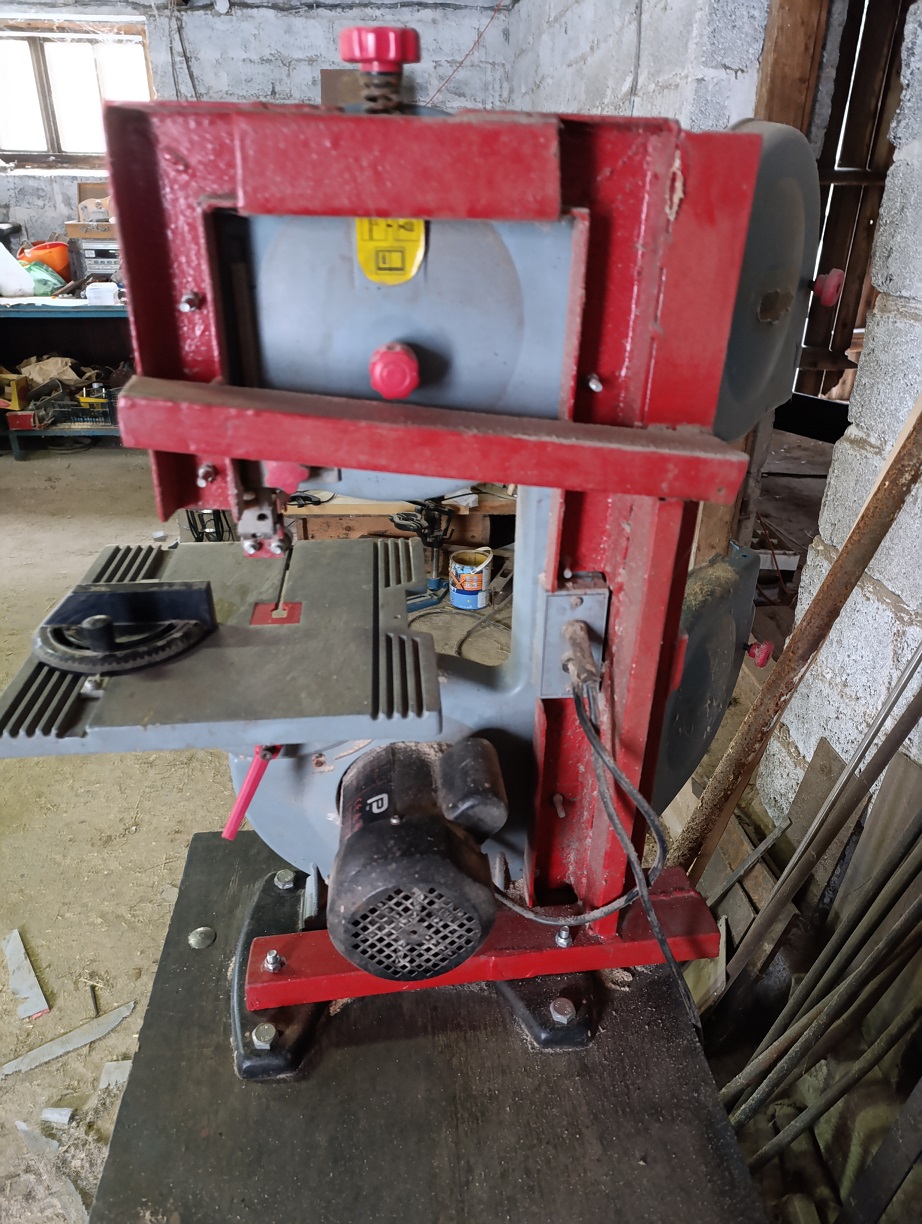

Z tego typu taśmówkami jak wiesz są głównie 2 problemy. Pierwszy, to mała sztywność konstrukcji i wpadanie w drgania. Aby temu zapobiec, postanowiłem zbudować "egzoszkielet" :rotfl: . Z podręcznego złomu wybrałem trochę kształtowników, zrobiłem projekt, dociąłem i pospawałem jeszcze starą spawarką elektrodami. Skręciłem to razem i efekt przeszedł moje oczekiwania. Teraz taśmówka chodzi bardzo stabilnie, bez drgań. Dodam, że całość jest przykręcona do solidnej podstawy z wtryskarki. BTW, to jedna z niewielu rzeczy pozostałych z pożaru, który kilkadziesiąt lat temu pochłonął mi wszystkie maszyny , głównie stolarskie, kupione z myślą o produkcji....
IMG_20250112_142540.jpg [ 272.35 KiB | Przeglądane 25393 razy ]
IMG_20250112_142411.jpg [ 379.3 KiB | Przeglądane 25393 razy ]
IMG_20250112_142400.jpg [ 279.7 KiB | Przeglądane 25393 razy ]
IMG_20250112_142351.jpg [ 420.97 KiB | Przeglądane 25393 razy ]
IMG_20250112_142342.jpg [ 388.84 KiB | Przeglądane 25393 razy ]

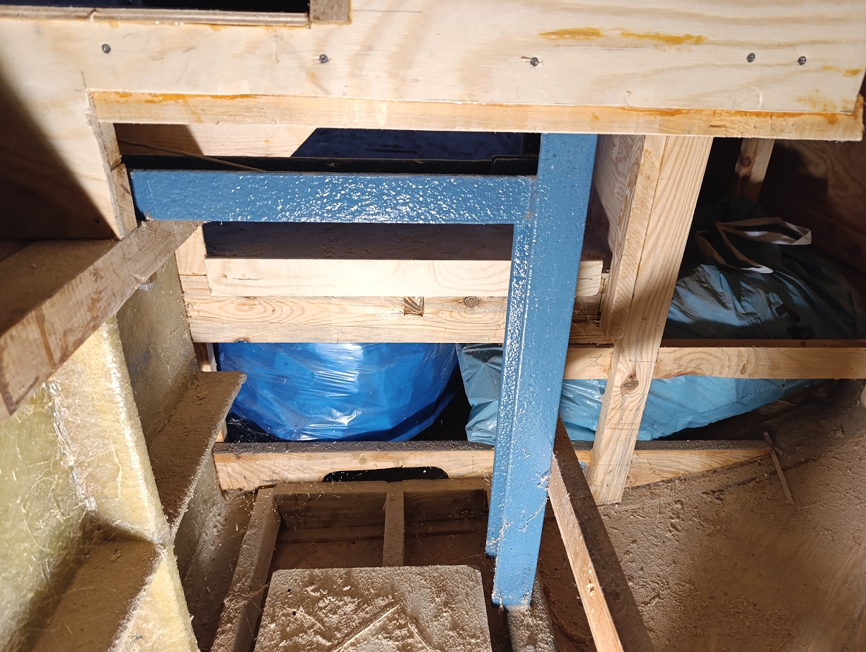

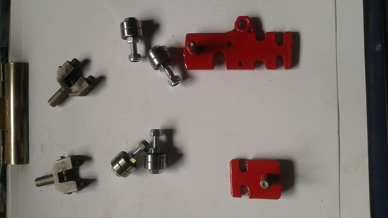

Natomiast drugi problem, to prowadzenie piły za pomocą stalowych trzpieni. O tym kiedyś pisałem, ale nie pamiętałem czy to było w relacji z poprzedniej budowy , czy w tej. Okazuje się, że trudno się przekopać przez własną relację :rotfl: . Na szczęście znalazłem w tej, na początku na 7 stronie, bo chodziło mi o zdjęcie dorobionych elementów przed montażem. W sumie, to odpowiednio obrobione kawałki płaskownika, kilka łożysk i śruby. Efekt rewelacyjny. Dodam, że po tych zmianach mogę używać zamiast oryginalnych "włosowych" taśm, znacznie szerszych. Teraz mam założoną o szerokości 12 mm. Akurat miałem otwartą taśmówkę, bo po tylu latach rozpadła mi się nakładka na górnym kole, a na dolnym też połatana. Muszę zamówić, bo długi czas oczekiwania, ponieważ tylko Chińczycy na allegro mają ...
20180707_085128.jpg [ 214.43 KiB | Przeglądane 25384 razy ]
IMG_20250112_142715.jpg [ 374.69 KiB | Przeglądane 25384 razy ]
IMG_20250112_142452.jpg [ 189.77 KiB | Przeglądane 25384 razy ]
IMG_20250112_142438.jpg [ 384.49 KiB | Przeglądane 25384 razy ]
IMG_20250112_142431.jpg [ 156.51 KiB | Przeglądane 25384 razy ]

PostNapisane: 12 sty 2025, o 18:30
Posty: 8190
Podziękował : 6283
Otrzymał podziękowań: 2494
Dzięki serdeczne :D
Też myślałem o dorobieniu takiej ramy, ale jak zwykle, czasu na wszystko nie wystarczało ;)
Bardzo mi pomogłeś tymi zdjęciami i opisem. Będę się musiał wreszcie za swoją zabrać.
Pójdę Twoją ścieżką :D Jeszcze raz dzięki :D

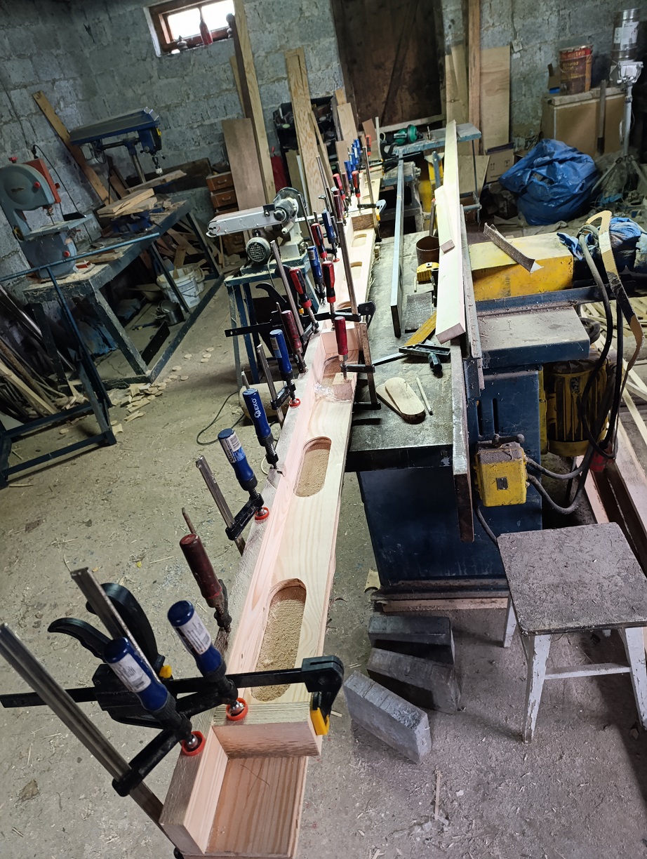

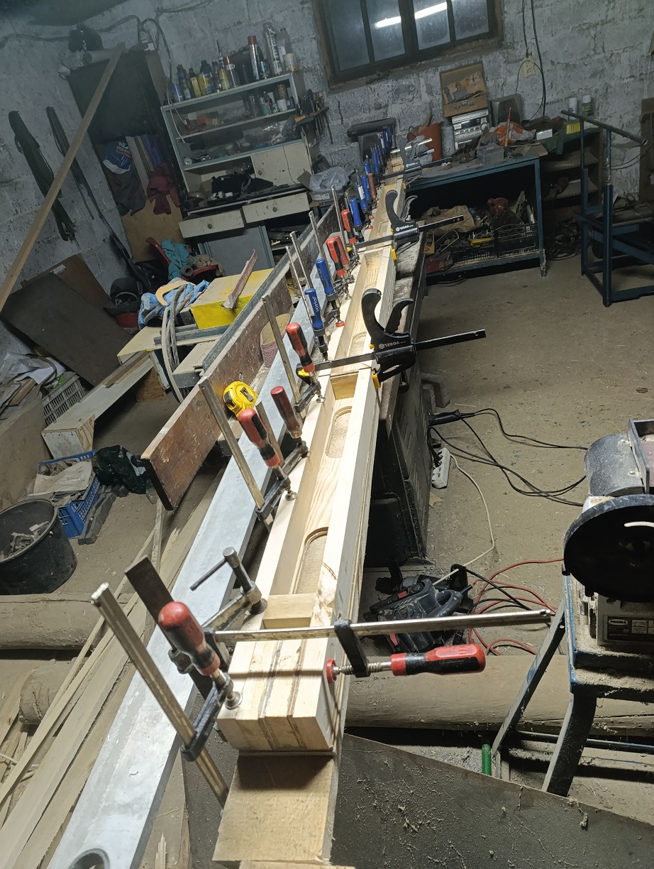

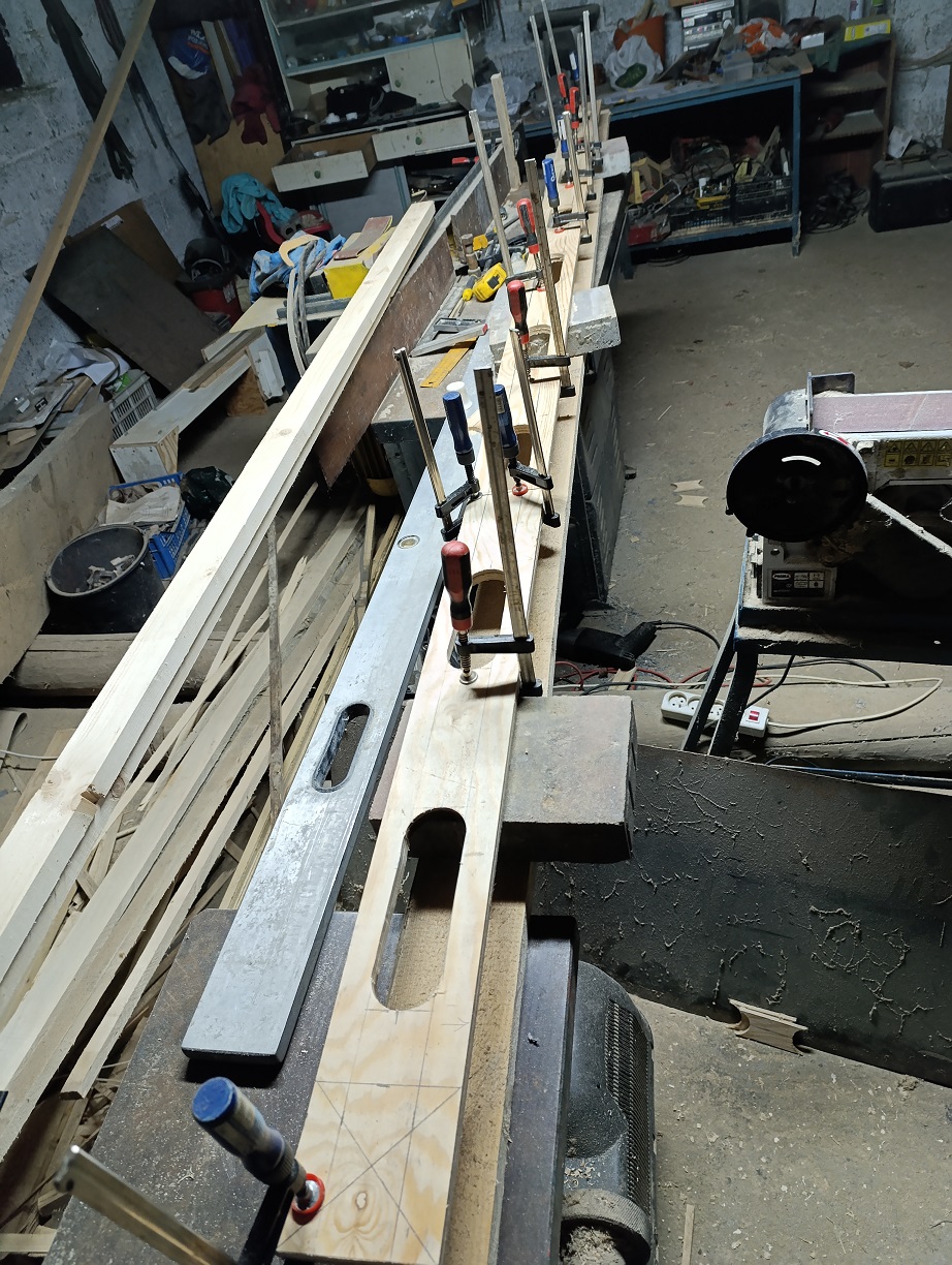

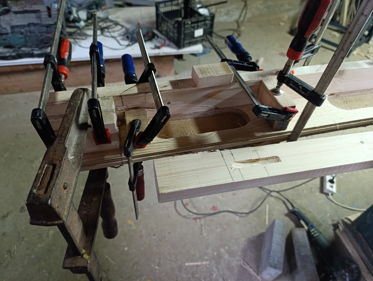

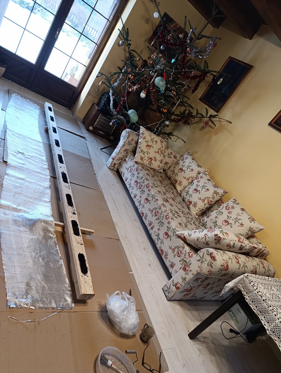

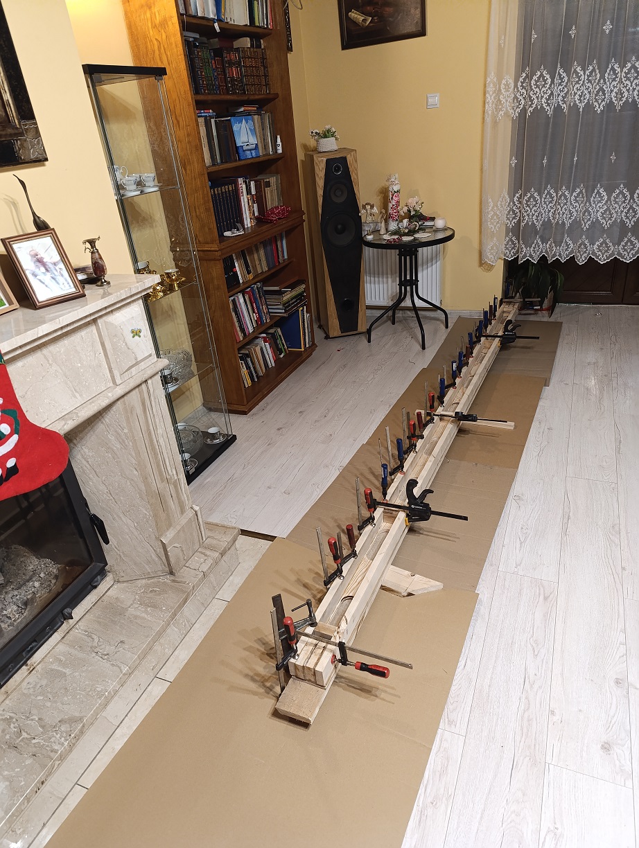

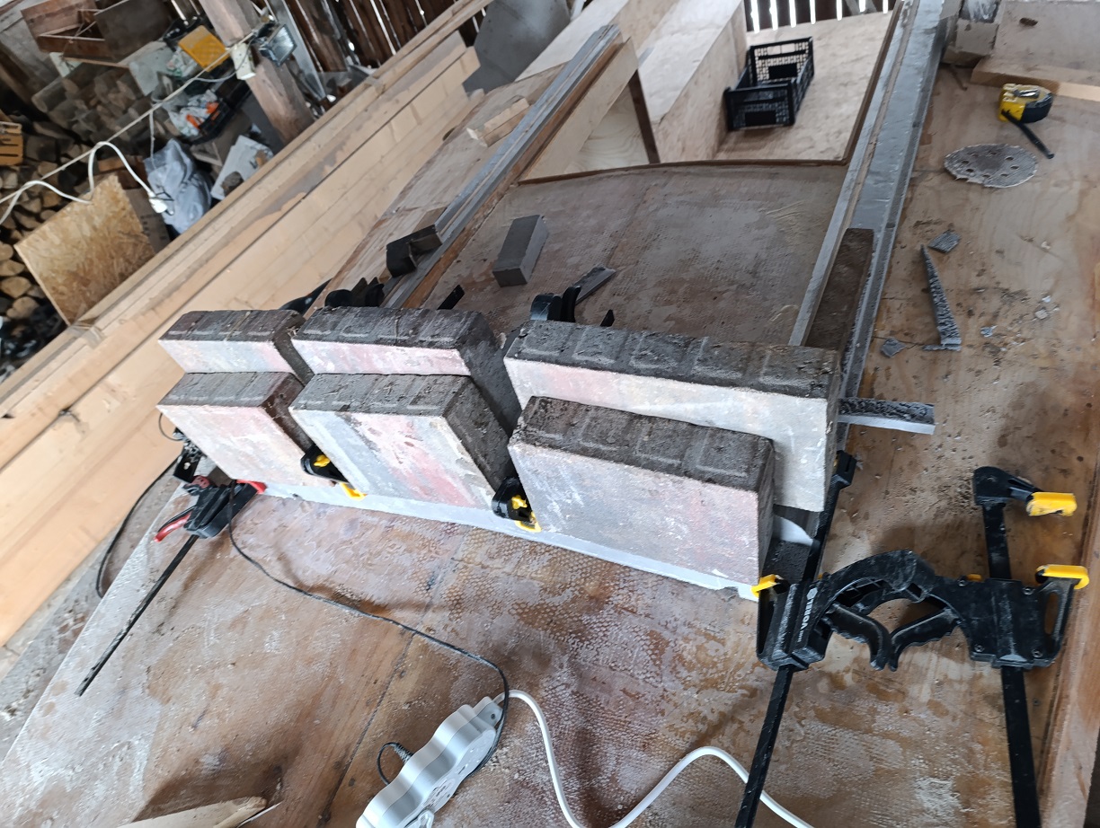

Otwory ulżeniowe wycięte, pora na klejenie elementów. Akurat się ociepliło i mogłem to zrobić w stolarni.

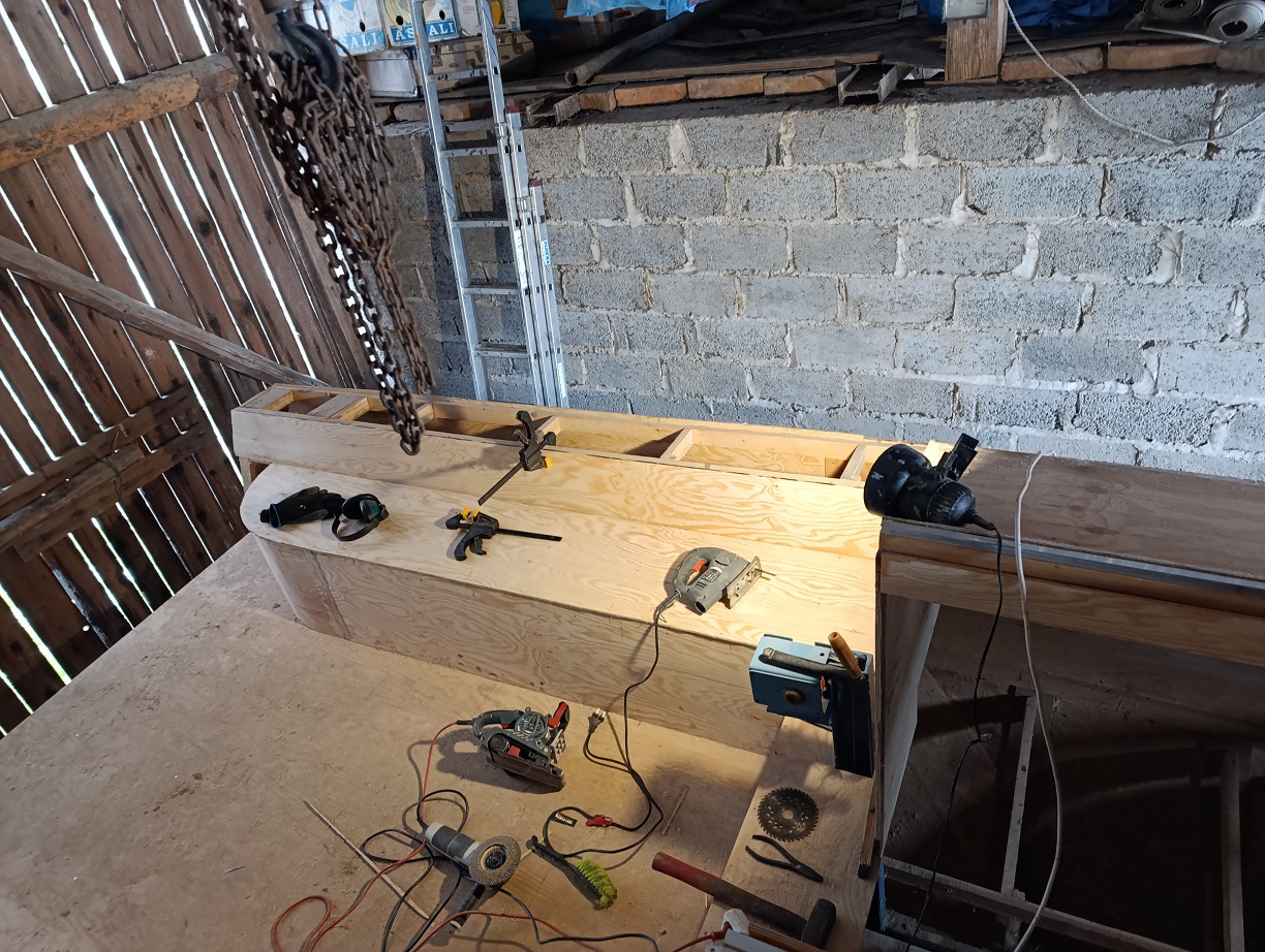

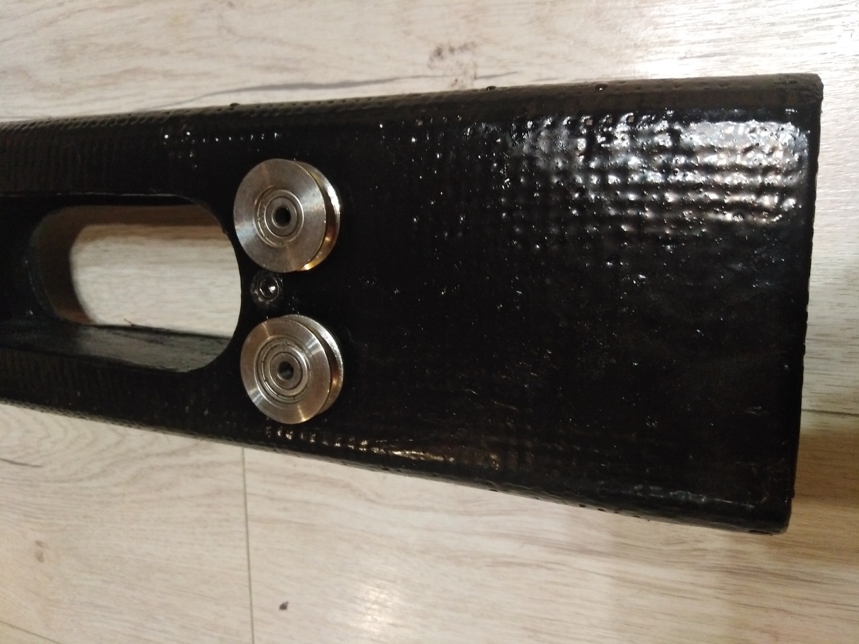

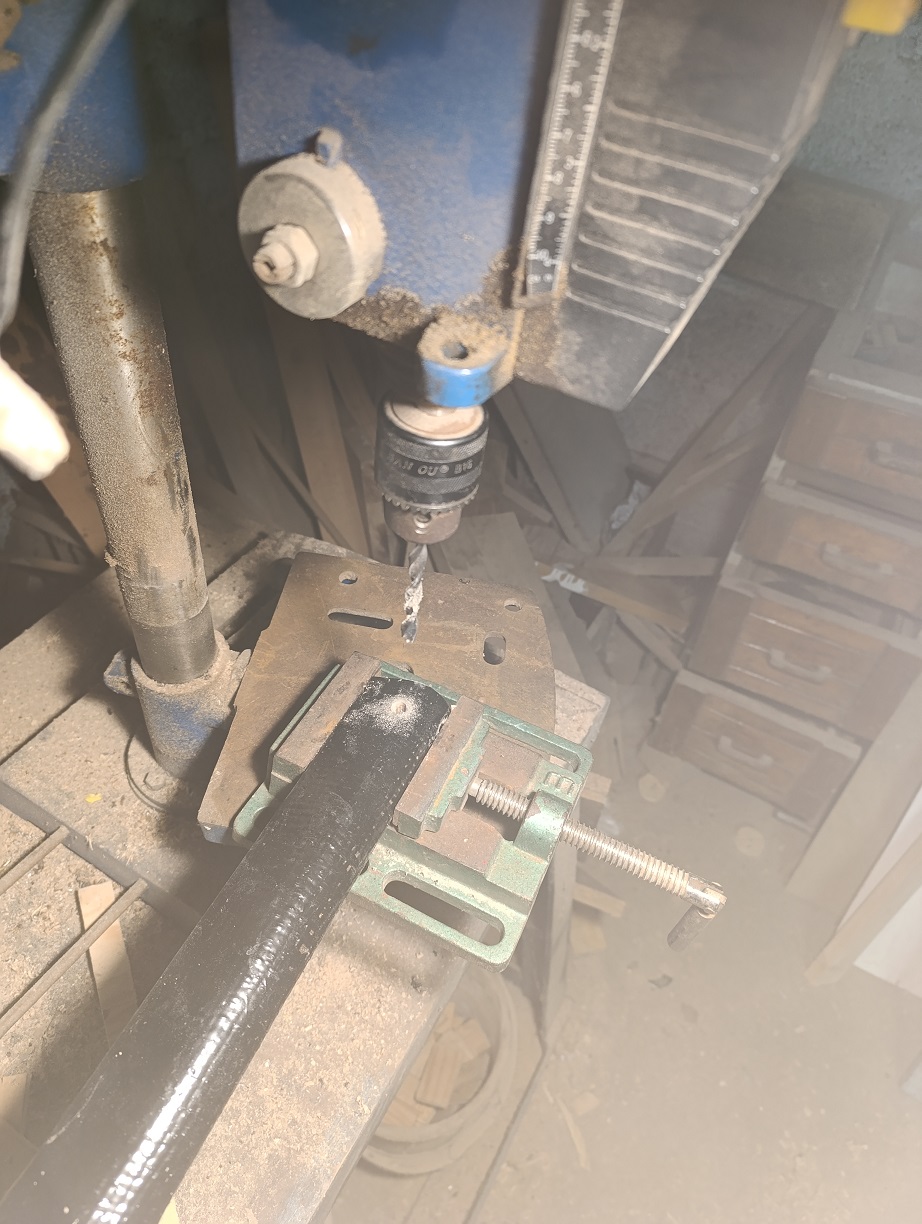

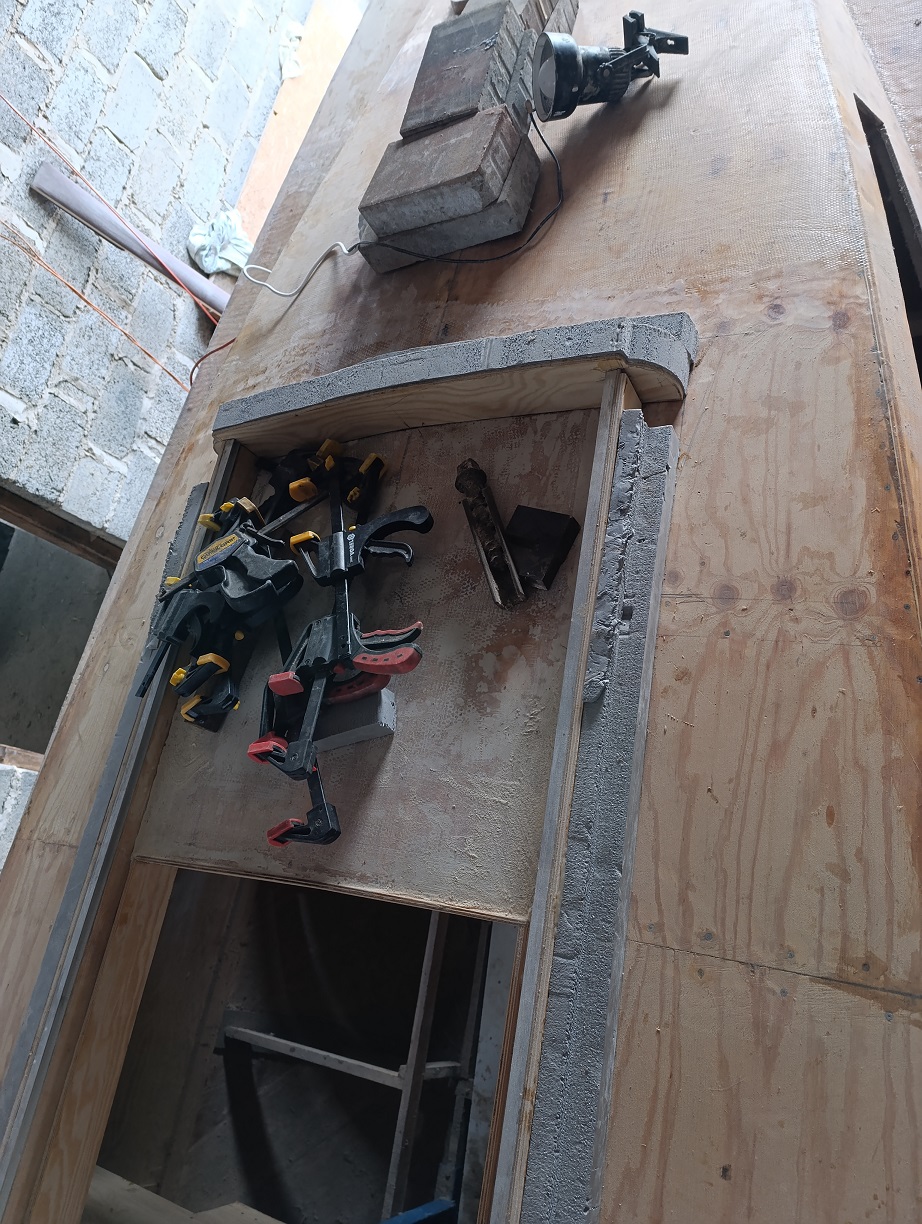

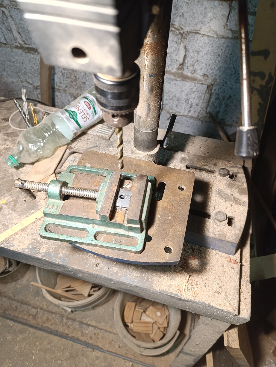

Wiercenie otworów pod rolki i reflinę. Montaż i klejenie kolejnej ścianki. Ponieważ spadły temperatury, klejenie już w salonie. Malowanie środka bomu.

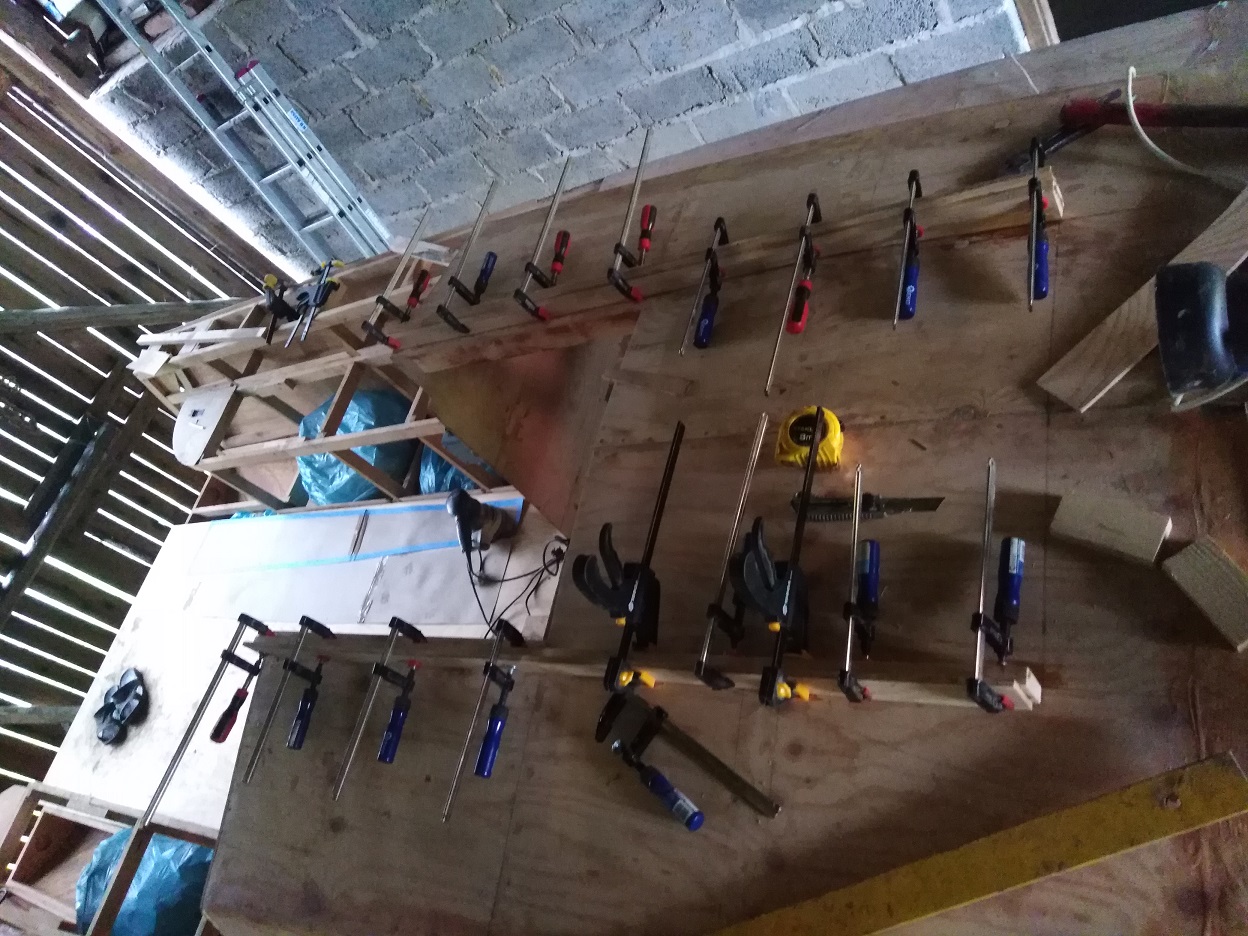

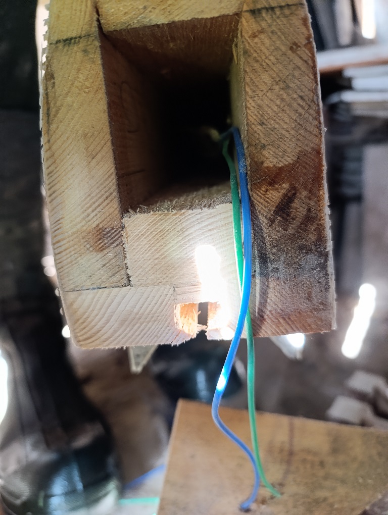

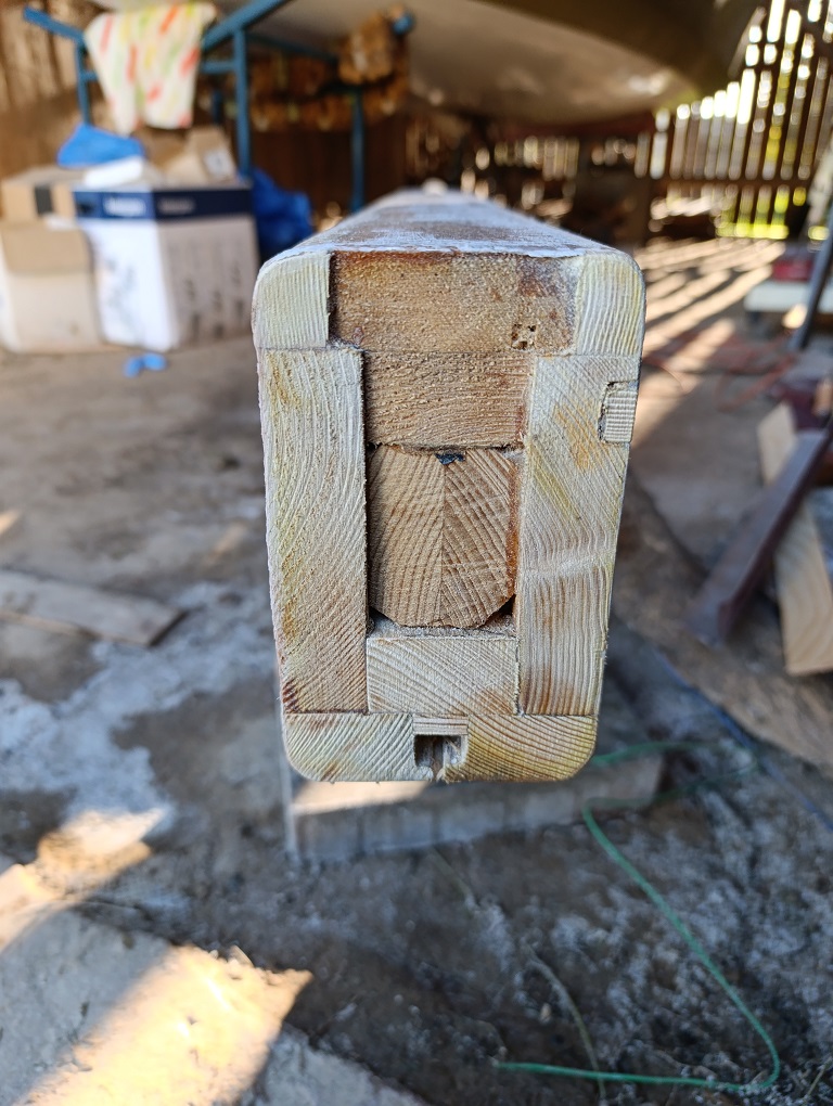

Sklejenie całości bomu. Zapomniałem o tym wspomnieć przy budowie masztu, więc piszę teraz. Przy klejeniu długich elementów występuje zjawisko "ściągania". Szczególnie przed ostatecznym sklejaniem należy elementy odpowiednio naciągnąć i ustabilizować , aby ostatecznie uzyskać prostolinijność. Jeszcze ostateczne przewiercanie otworów pod system refowania. Fazowanie krawędzi na strugarce, potem zaokrąglanie.

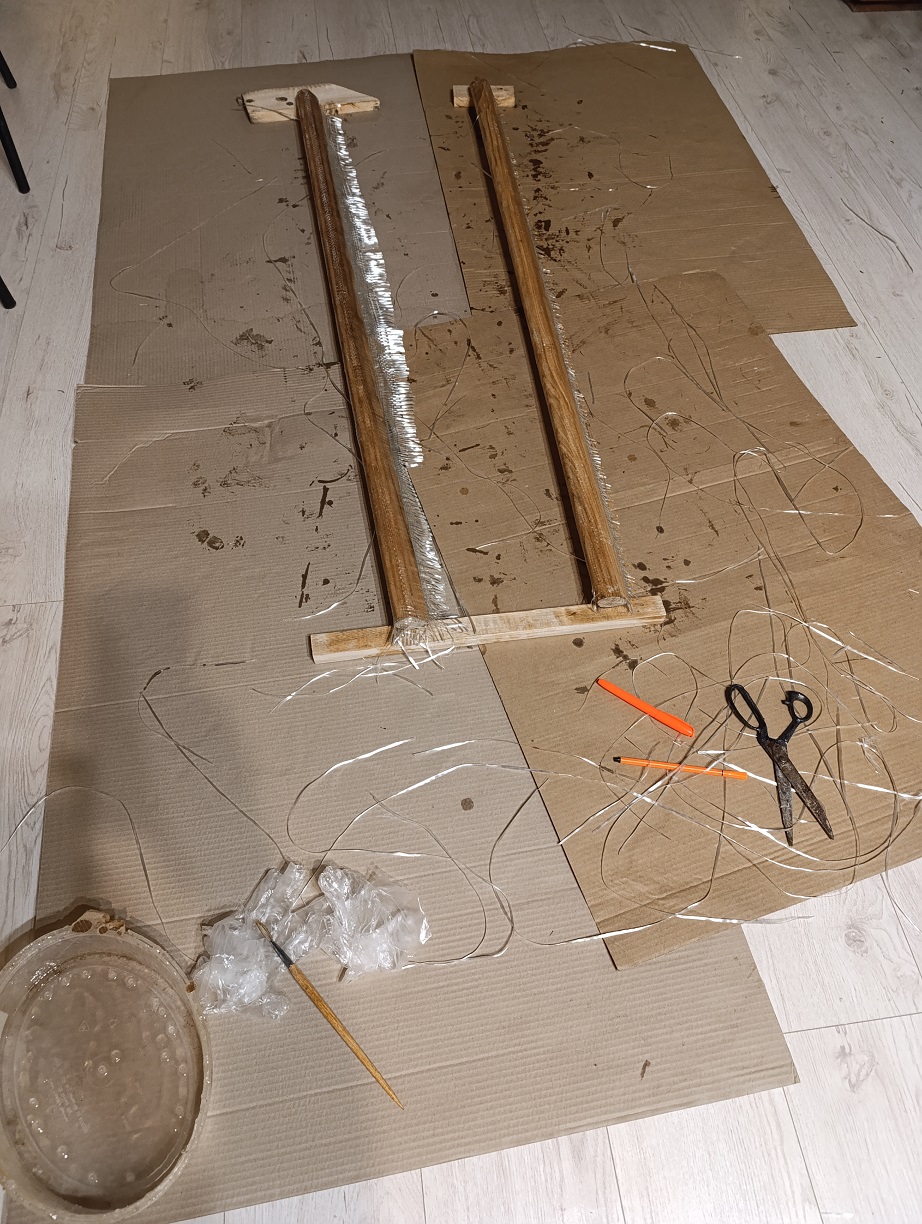

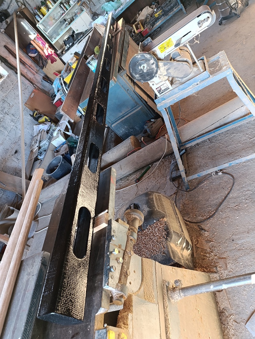

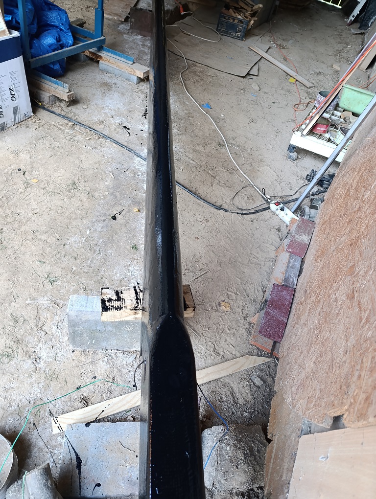

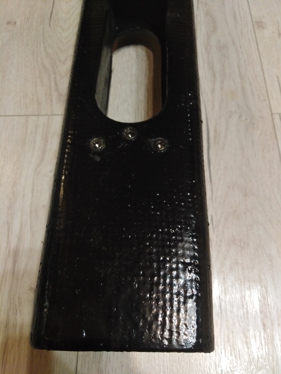

Laminowanie bomu i malowanie.
IMG_20250106_091134.jpg [ 477.08 KiB | Przeglądane 24530 razy ]
IMG_20250106_092014.jpg [ 448.8 KiB | Przeglądane 24530 razy ]
IMG_20250107_160824.jpg [ 358.52 KiB | Przeglądane 24530 razy ]
IMG_20250118_091436.jpg [ 497.63 KiB | Przeglądane 24530 razy ]
IMG_20250118_094122.jpg [ 495.81 KiB | Przeglądane 24530 razy ]

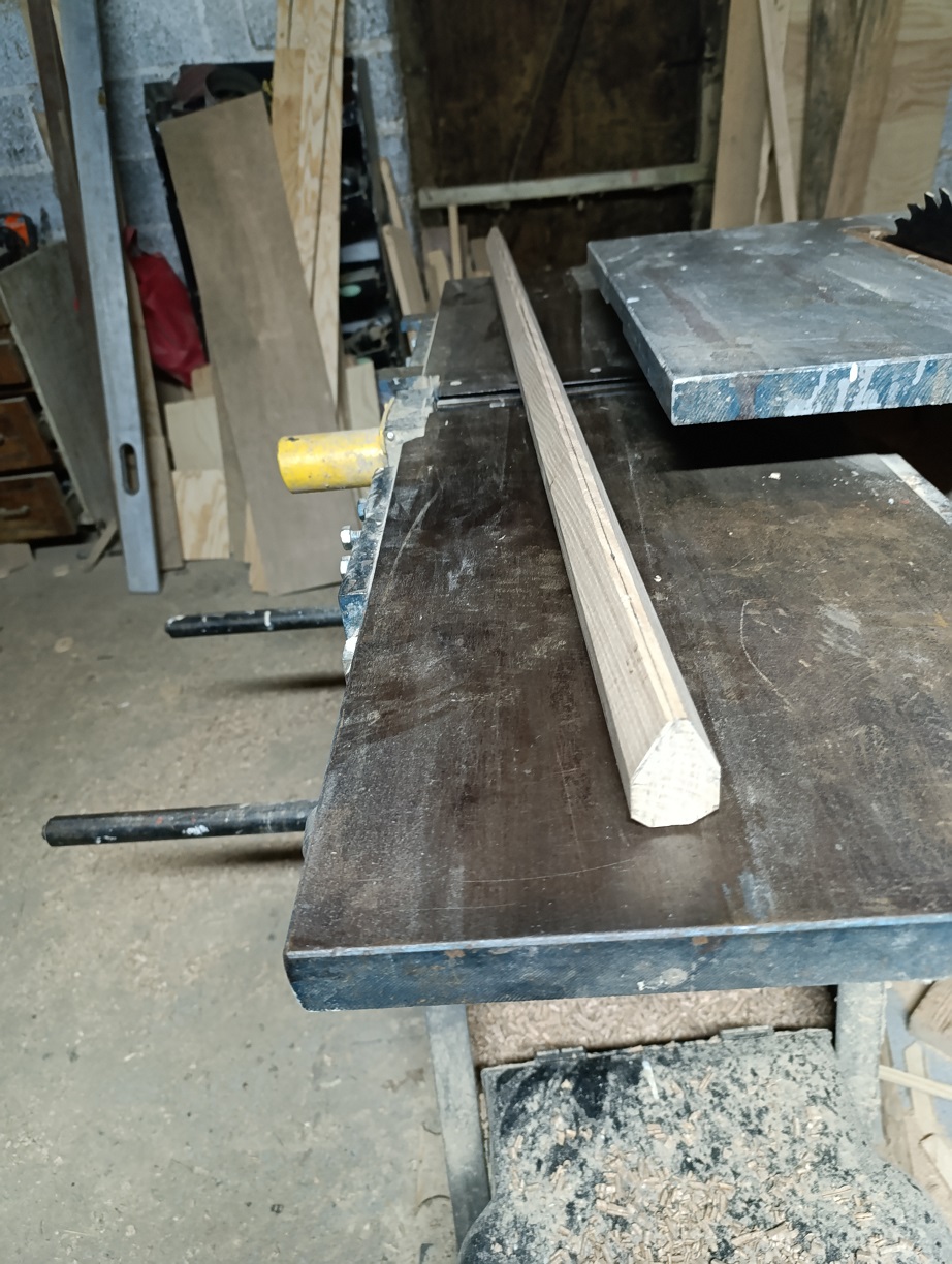

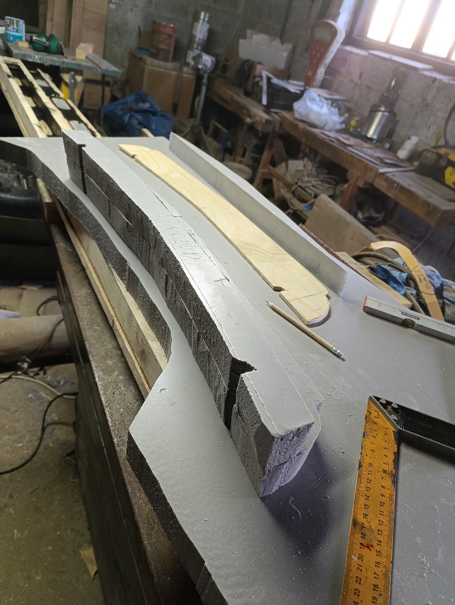

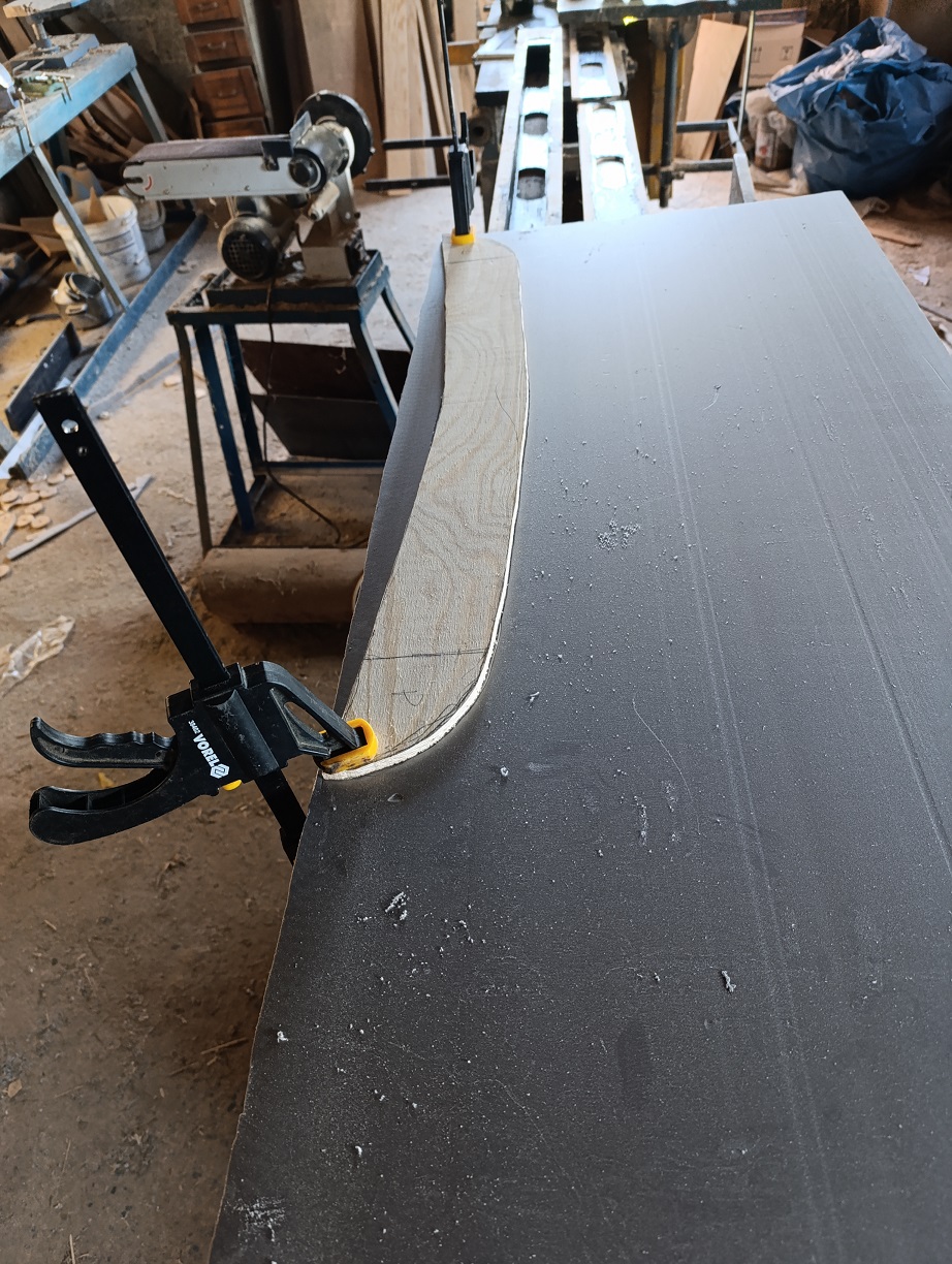

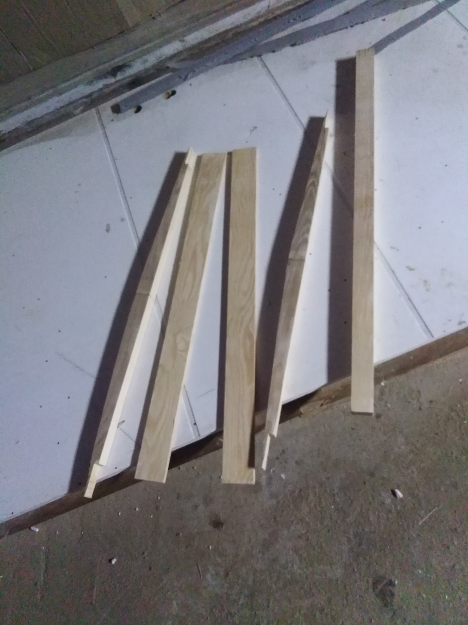

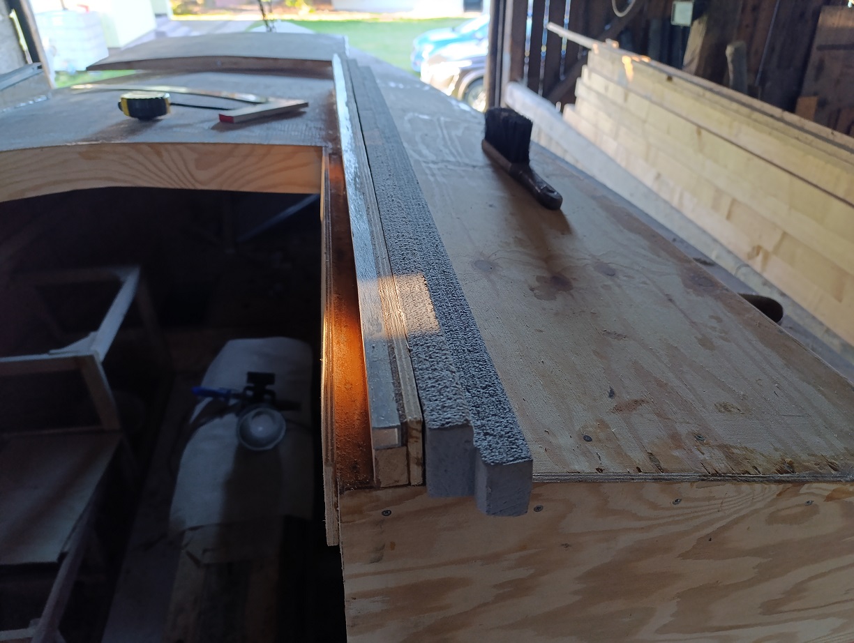

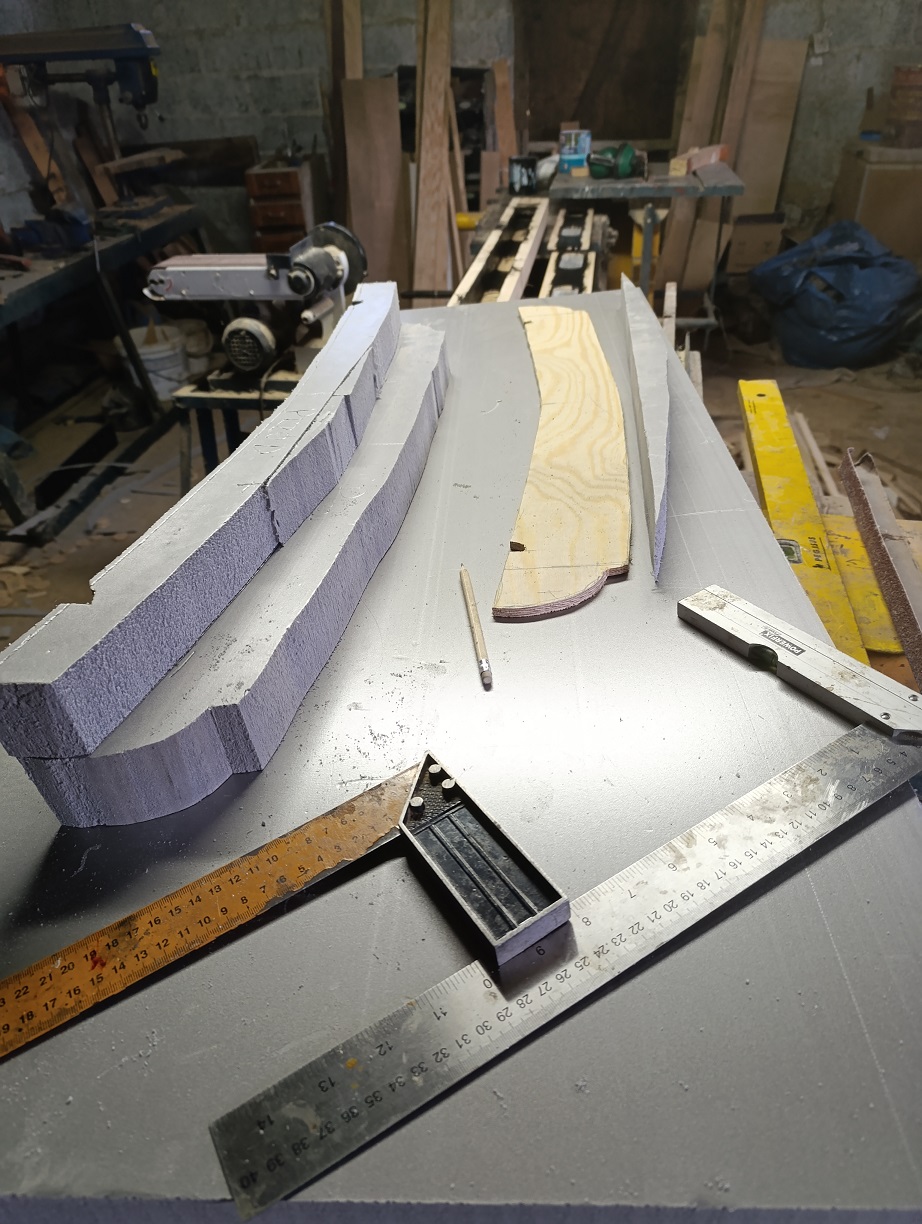

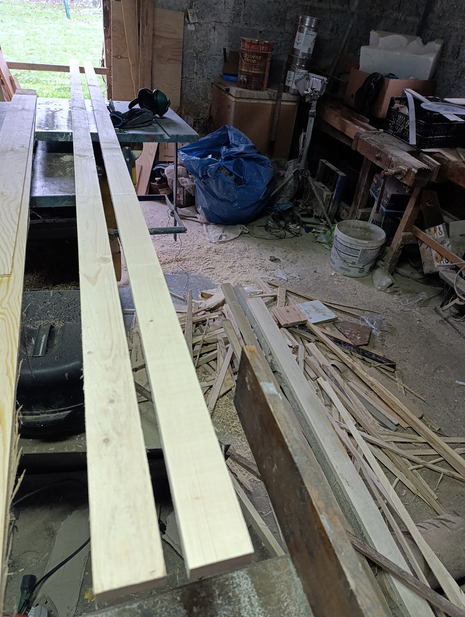

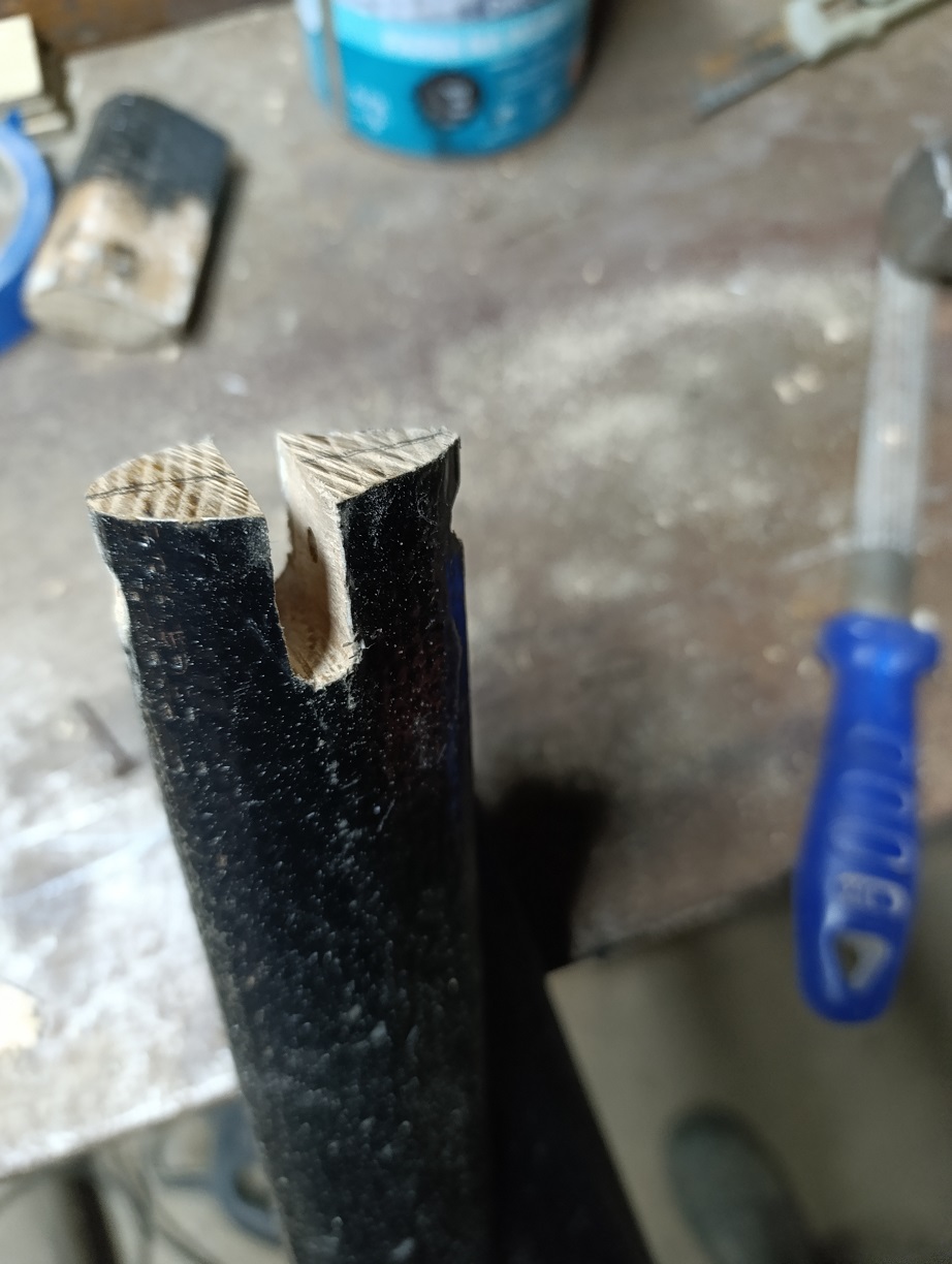

No to teraz pora na salingi. Wycięcie listew i obróbka profilu.
IMG_20250104_183424.jpg [ 405.47 KiB | Przeglądane 24144 razy ]
IMG_20250109_193041.jpg [ 567.57 KiB | Przeglądane 24144 razy ]
IMG_20250109_193059.jpg [ 345.78 KiB | Przeglądane 24144 razy ]
IMG_20250118_091523.jpg [ 306.05 KiB | Przeglądane 24144 razy ]
IMG_20250118_091538.jpg [ 456.66 KiB | Przeglądane 24144 razy ]

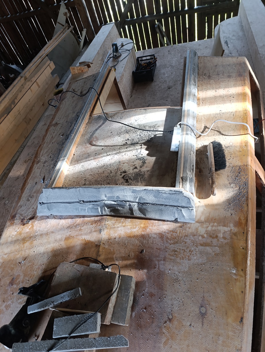

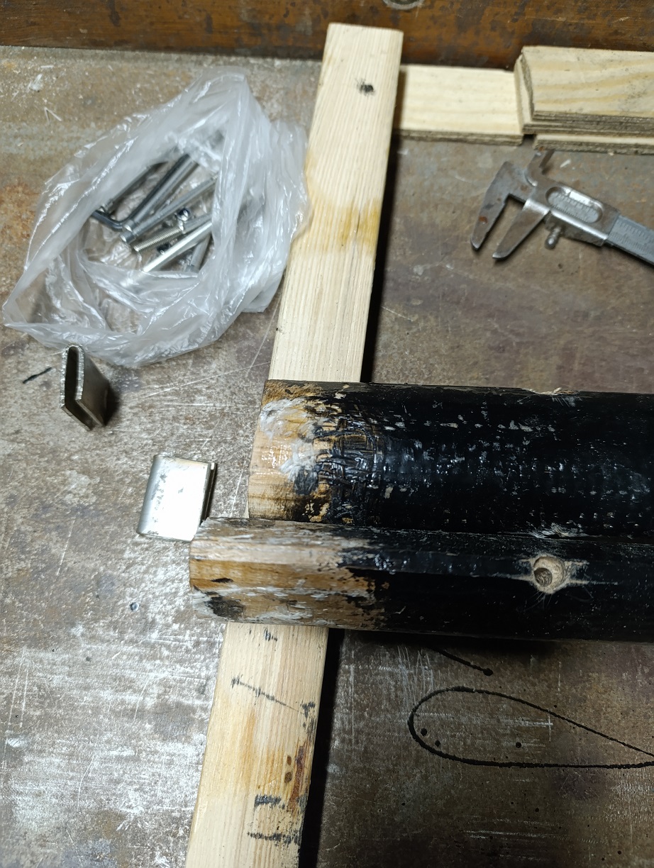

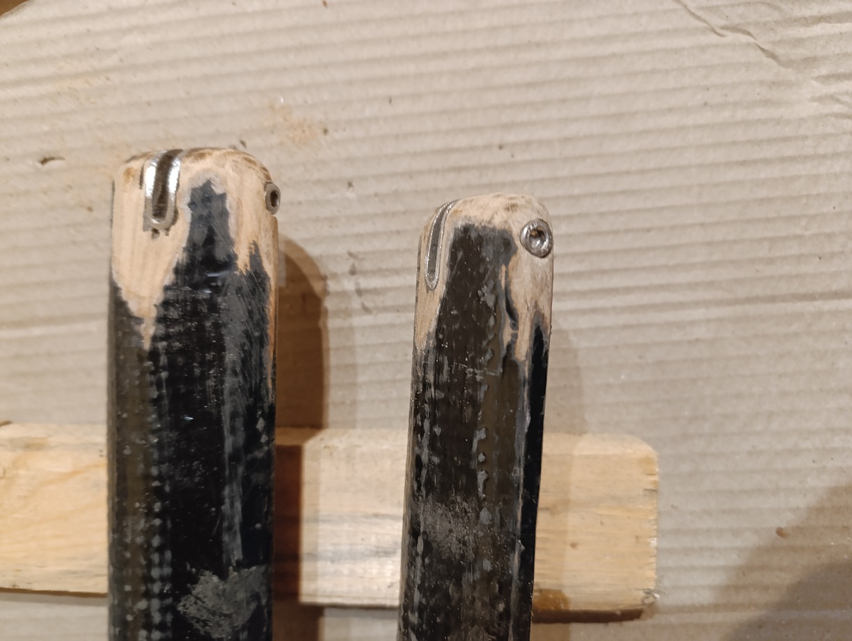

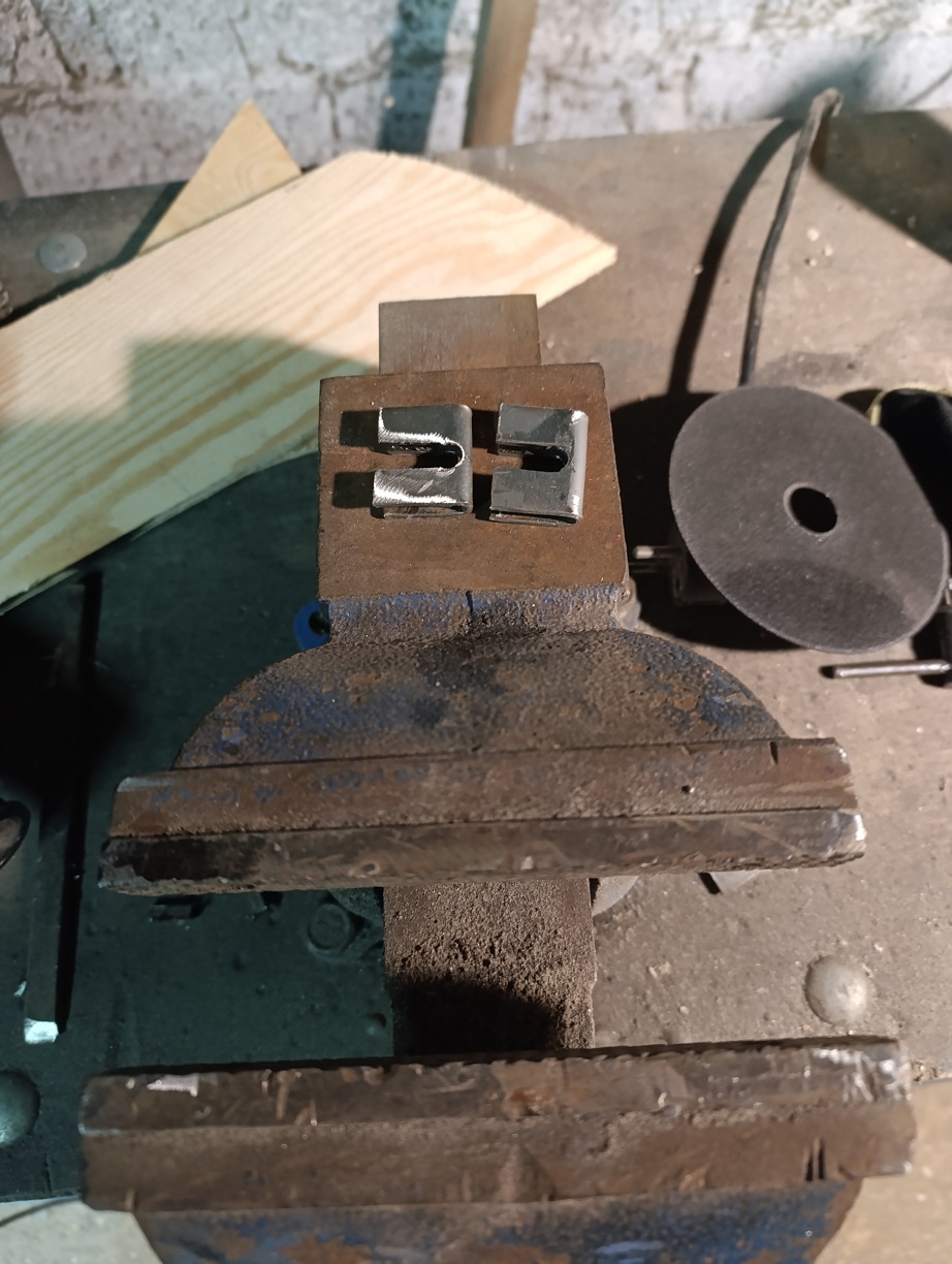

Obróbka końcówek salingów. Dorobienie i wklejenie wkładki z blachy nierdzewnej. Wklejenie nakrętek i docięcie śrub. Zaokrąglenie końcówki salingu
IMG_20250131_194219.jpg [ 273.4 KiB | Przeglądane 21544 razy ]
IMG_20250131_194256.jpg [ 204.94 KiB | Przeglądane 21544 razy ]

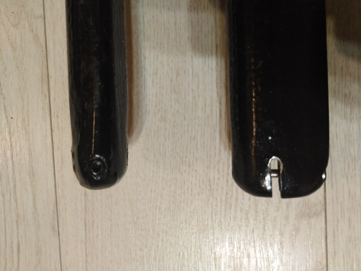

IMG_20250205_195540.jpg [ 223.91 KiB | Przeglądane 21544 razy ]

Uprawnienia żeglarskie:
Dzień dobry,
Mam dwa pytania dotyczące Twojej budowy:
1. Widzę że roboty trwają mimo niskich, nie jak na porę roku, ale jak na wymagania technologiczne temperatur, bo chyba kleisz epoksydami.
Zatem - jakich żywic oraz jakich utwardzaczy używasz do klejenia zimą, lub ogólnie, poniżej 18 stopni ?
2. Obejrzałem starannie ilustracje wykonania końcówek salingu.
Czy uważasz, że wanta, zginana na salingu powinna przechodzić przez ostre krawędzie stalowego okucia, a nie np. przez odpowiednio zaokrągloną końcówkę ?
Jest jasne, że blachy na zdjęciu są opiłowane na gładko, ale nie o to chodzi, bo takie wygładzenie nic nie wnosi; myślę o promieniu łuku ok. 20 - 25 lub więcej mm.
Uprzedzam ewentualne obiekcję: pytanie o saling nie jest prowokacyjne.
Od szeregu lat sam pracuję nad modernizacją ośmiometrowej łódki, więc zwracam uwagę na to, jak inni robią podobne detale.
Obróbka końcówek nowych, aluminiowych salingów, które zastąpiły stare, drewniane - była jedną z pierwszych prac jakie zrobiłem.
tomasz
Za ten post autor tomasz piasecki otrzymał podziękowanie od: silver_stas

1) Cały czas używam Epidian 5 plus PAC ze względu na dużą tolerancję proporcji i łatwość sporządzania dowolnej wielkości porcji. Robiłem trochę testów z żywicą w niskich temperaturach. Moim zdaniem można kleić w temperaturach 5-10 stopni, ale elementy mniej istotne wytrzymałościowo i nie ruszać ich przez tydzień, dając czas na utwardzenie. Żywica dopiero w okolicach zera traci swoje właściwości klejące i słabo łączy elementy. Jak miałem okienko pogodowe z temp. 5-10 stopni przez tydzień, to kleiłem elementy poszycia kokpitu. Dla uzyskania docisku pasy sklejki były skręcane wkrętami, więc tu mega mocna spoina nie była potrzebna. Natomiast przy kolejnych etapach klejenia bomu elementy były smarowane żywicą, łapane ściskami w stolarni i przenoszone do domu do salonu. 2) Jeśli chodzi o salingi, to ja przeszedłem odwrotną drogę. W projekcie mam salingi z aluminium. Ponieważ wymyśliłem sobie design masztu jaki widać, dopasowałem do niego bom, więc nie miałem innego wyjścia jak dopasować salingi. Aby uzyskać opływowy profil zrobiłem je z twardego drewna, ale trzeba było wymyślić wykonanie końcówki pod wanty. Przede wszystkim wkładka z blachy 2mm dla wzmocnienia i odpowiednie śruby bezpieczne dla żagli. Do tego zaokrąglenie końcówki salingu dla bezpieczeństwa żagli i nie trzeba montować dodatkowych zabezpieczeń. Dzięki za zwrócenie uwagi na potrzebę większego zaokrąglenia wkładki stalowej od góry w miejscu zgięcia. Sądzę, że dobrym rozwiązaniem będzie sfazowanie wiertłem i wyrównanie pilnikiem .
...Jeśli chodzi o salingi, to ja przeszedłem odwrotną drogę. W projekcie mam salingi z aluminium...Dzięki za zwrócenie uwagi na potrzebę większego zaokrąglenia wkładki stalowej od góry w miejscu zgięcia...
Dziękuję za wyczerpujące informacje o żywicach i opis salingów.
Napisałem o salingach, bo oryginalnie łódka, kiedy ją kupiłem, miała masywne ciężkie salingi drewniane, zrobione z jakiejś przyzwoitej, nieżywicowanej sosny.
Te salingi były znacznie mocniejsze niż okucia łączące je z aluminiowym masztem Proctor'a i w dodatku już były pogięte, więc nie budziły odrobiny zaufania.
Ponieważ okucia salingów, jak zwykle wówczas na małych łódkach, miały zaczepy want kolumnowych, sprawa zrobiła sie na tyle poważna, że nie zaryzykowaliśmy rejsu ze Szwecji i powstał nowy temat, mianowicie przywiezienie łódki na przyczepie.
Stąd jedną z pierwszych prac po przywiezieniu łódki, gdy jeszcze szukałem miejsca na postój i prowadzenie robót, były salingi - oraz ich okucia. W rezultacie - kupiłem zgrabne, kroplowe profile, a firma Mast zrobiła z tych profili nowe salingi oraz indywidualne okucia.
A pracując przy tych nowych salingach - zająłem się detalami, o jakich pisałem poprzednio.
_______________________________________
tomasz

Salingi gotowe. Mam gotowy maszt bom i salingi, teraz pora na projektowanie części okuć. Jeszcze do bomu zamontować rolki pod jedno fałowy system refowania.
IMG_20250312_191307.jpg [ 303.5 KiB | Przeglądane 19922 razy ]
IMG_20250312_191320.jpg [ 247.93 KiB | Przeglądane 19922 razy ]
IMG_20250312_191357.jpg [ 273.96 KiB | Przeglądane 19922 razy ]
IMG_20250312_191449.jpg [ 231.1 KiB | Przeglądane 19922 razy ]
IMG_20250312_191504.jpg [ 240.96 KiB | Przeglądane 19922 razy ]

Wcześniej zacząłem trochę prac przy zejściówce, tylko musiałem się cofnąć i sprawdzić o czym już pisałem :rotfl: . Prowadnica suwklapy będzie klejona z kilku elementów. Budowa osłony suwklapy.
IMG_20240729_204818.jpg [ 314.91 KiB | Przeglądane 14852 razy ]
IMG_20240729_211122.jpg [ 325.71 KiB | Przeglądane 14852 razy ]
IMG_20240731_181719.jpg [ 336.79 KiB | Przeglądane 14852 razy ]
IMG_20240731_182126.jpg [ 291.9 KiB | Przeglądane 14852 razy ]
IMG_20240728_101004.jpg [ 410.47 KiB | Przeglądane 14852 razy ]

Teraz wklejenie aluminiowej prowadnicy suw klapy. Dodatkowo przykręcona wkrętami. Przymiarki pianki na profil. Przyklejenie dodatkowych listew pod prowadnice sztorc klapy. Wycięcia w ściance kabiny, aby umożliwić dostęp do konstrukcji prowadzenia fału miecza.
IMG_20241003_204546.jpg [ 367.61 KiB | Przeglądane 10011 razy ]
IMG_20241222_140337.jpg [ 424.98 KiB | Przeglądane 10011 razy ]
IMG_20241222_140356.jpg [ 439.42 KiB | Przeglądane 10011 razy ]
IMG_20241231_140719.jpg [ 491.41 KiB | Przeglądane 10011 razy ]
IMG_20241231_140753.jpg [ 271.01 KiB | Przeglądane 10011 razy ]

Dalsze prace przy zejściówce.
IMG_20241231_140645.jpg [ 433.7 KiB | Przeglądane 5312 razy ]
IMG_20241231_150411.jpg [ 335.63 KiB | Przeglądane 5312 razy ]
IMG_20241231_150419.jpg [ 356.69 KiB | Przeglądane 5312 razy ]
IMG_20250104_155650.jpg [ 402.7 KiB | Przeglądane 5312 razy ]
IMG_20250104_155816.jpg [ 371.26 KiB | Przeglądane 5312 razy ]

Zejściówka c.d.
IMG_20250104_155816.jpg [ 371.26 KiB | Przeglądane 3249 razy ]

Dalsze prace przy zejściówce. Uzupełnienie pianki i formowanie "krągłości" :rotfl: .
IMG_20250111_111123.jpg [ 453.83 KiB | Przeglądane 1566 razy ]
IMG_20250125_132400.jpg [ 421.4 KiB | Przeglądane 1566 razy ]
IMG_20250125_132418.jpg [ 495.78 KiB | Przeglądane 1566 razy ]
IMG_20250125_132438.jpg [ 356.79 KiB | Przeglądane 1566 razy ]
IMG_20250125_135447.jpg [ 561.37 KiB | Przeglądane 1566 razy ]
