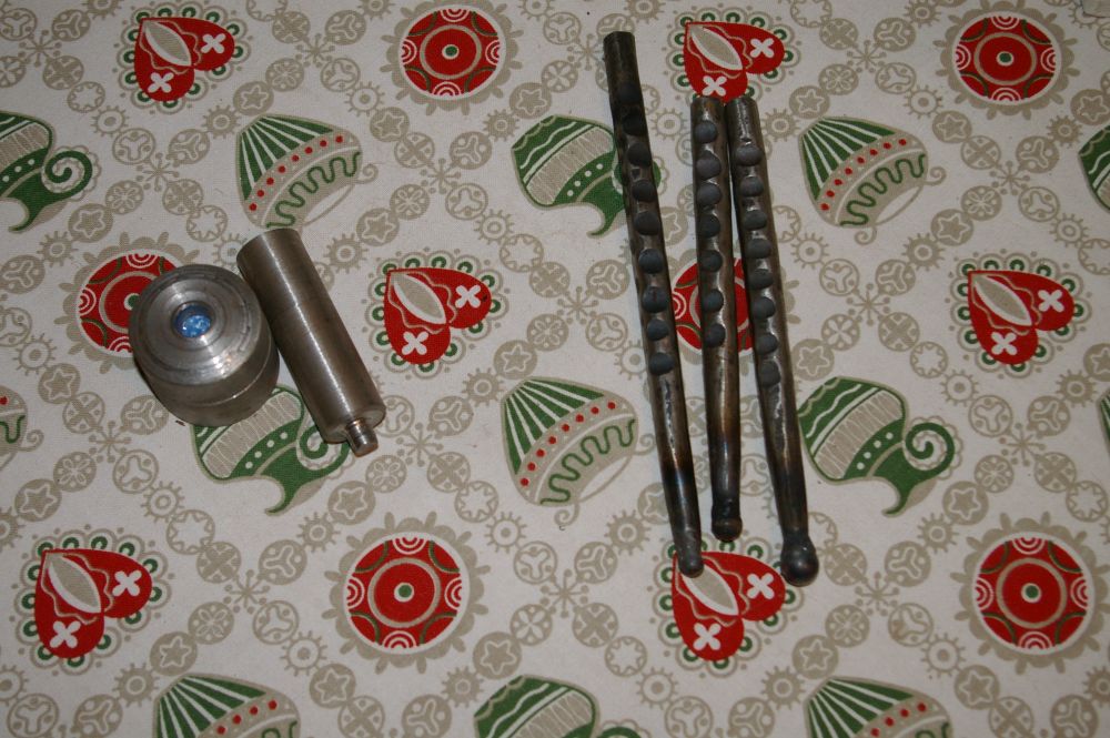

Co się tyczy owych remizek, to tutaj moje wrażenia są w 100% zgodne z tym co powiedział Robert :)
Małpa, od której obaj chyba pochodzimy, potrafiłaby to w jakimś mało wulgarnym języku opisać... Ja niestety nie potrafię :(
Mogę za to podzielić się z Wami moimi skromnymi doświadczeniami w zakresie...
Stosuję oto mianowicie takie metody.
( Stosuję oczywiście wtedy, kiedy już naprawdę nie ma innego wyjścia )
Pierwsza to śruty o których wspomniał kooniu... Widzicie je po prawej stronie na fotce...
Nie pytajcie dlaczego kulki dospawane tigiem do prętów...
( Trochę głupio kowalowi przyznawać się, że częściej trafia młotkiem we własny palec niż "goły" śrut łożyskowy )
Druga technika jest bardziej zaawansowana... I o tyle ciekawe to jest :lol:
Po lewej stronie fotki widzicie kowadełko i puncę do mocowania remizek jednym "lokkim dwiżeniem mołotka" :lol:
System o tyle zabawny, że nie trzeba wcześniej otworów przebijać itd... Po prostu jedno uderzenie młotkiem i remizka na miejscu...
Spytacie, gdzie haczyk ? Oto w tym, że po zamocowaniu remizki trzeba puncę wyjąć z kowadełka i cały ten system rozłączyć :lol: Co już do najprostszych czynności nie należy :lol:
