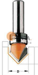

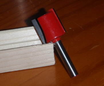

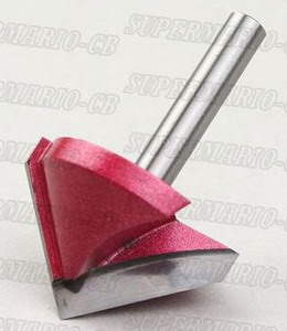

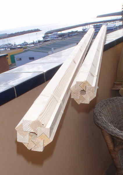

Przyjechały listwy na maszty. Dom zaczyna wyglądać jak szkutnia. Fajnie!
Czy ktoś wie gdzie można kupić frez bruzdownik (jak na zdjęciu 1) 90stopni o szerokości śladu ok. 30mm (D) i trzpieniu 6mm?
Czy ktoś próbował zrobić frez z odpowiednio szlifowanego wiertła piórowego (jak na zdjęciu 2) do drewna?
Mam frez tylko 12mm, musiałbym jechać trzy razy, a to mnie może za bardzo wzmocnić (co nie zabije, to wzmocni). Wycinanie profilu piłą tarczową jakoś mnie odstrasza, poza tym to też dwa przebiegi...

PostNapisane: 9 kwi 2012, o 20:49
Ja kiedyś myślałem o frezie pół okrągłym:
do poszywania kadłubów;
jak by mieć półokrągły wklęsły, a drugi wypukły to każdy temat byłby załatwiony.
A czy zwykły stolarz nie ma takiego freza?
Może i ma, ale skąd wziąć zwykłego stolarza, a poza tym nie sztuka oddać innemu do roboty.
Chyba, żeby kupić inną frezarkę, taką większą, z uchwytem na 6, 8 i 12 mm - bo to chyba jakoś tak idzie. - ale dalej kupno takiego freza nie jest najprostsze. Jeden znalazłem w necie, ale kosztuje więcej niż sama frezarka. A najgorsze, że nie lubię kupować tanich narządów, a dobra frezarka to już jednak niezły wydatek...
Moja frezarka wymaga frezów 6mm (to taka nieduża Makita), i taki zdobędę, albo będę jechał te trzy razy...
Chyba że spróbować z tym przeszlifowanym wiertłem, ale przyzwyczaiłem się do 10 palców i nie bardzo chciałbym się któregoś pozbyć... :D
Ale właśnie poza klejeniem masztu - tam musisz utrzymać kąty, bo jajowaty może wyjść :).

Drogi szamanie. Nie kombinuj. Klej klejem, laminuj materiałami do laminowania. Z mojej praktyki w amatorskiej budowie, (może zostanę posądzony o herezję) dla początkujących budowniczych świetnie się sprawdza poliretanowy klej D4 do klejenia(nawet nakładek poszycia) a do laminowania zwykły poliester. Zdażyło mi się skleić maszt zwykłym wikolem, i nigdy nie było z nim problemów. Zdażyło mi się polaminować cały kadłub poliestrem, i też nie było z nim problemów. Zdażyło mi się kleić sklejki epoksydem i rozlazły się na własnych spoinach. Wstyd się przyznać, ale do laminowania złącz w S&G jeszcze nigdy nie używałem epoksydu (a kilkadziesiąt metrów takich łączeń mam za sobą). Zawsze poliester. Nigdy się o te łączenia nie martwiłem.
Jedno, co bym dzisiaj zmienił, po latach praktyki i przestudiowaniu mnóstwa teorii, to zamienił bym poliester na winyloester.
Co do freza, ja takie rzeczy robiłem zwykłym prostym frezem ustawiając stół frezarki pod odpowiednim kątem.

Najlepiej zawieź je do stolarza i zleć mu robotę. W tym czasie zrobisz co innego. :D
Do takiego frezowania potrzebna jest frezarka dolnowrzecionowa z frezem nasadzanym gwiazdowym o odpowiednim profilu. Dla 30 mm frezowania sosny potrzeba 3 kW mocy, wiertarka tego nie udźwignie.

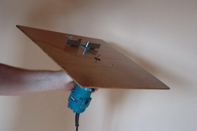

Używam fezarki Makita górnowrzecionowej, z własnej roboty stolikiem mocowanym w stole stolarskim, tak że stała się dolnowrzecionową. Frezy profilowe 28 mm ciągnie bez większego problemu. A zawiezienie do stolarza to a) daaaleko - paliwo by więcej kosztowało niż listwy oraz b) łódka jest robiona głównie dla frajdy robienia, nie dla jej posiadania :D.
Boję się jedynie kombinować z robieniem frezu z wiertła :-?
przemek napisał(a):
Nie doczytałem, że szaman dysponuje górno wrzecionową frezarką.
Ale ona już jest dolnowrzecionowa. Od czego mamy dwie prawe ręce? :D
A to mi się podoba! Muszę przerobić stół, ale to żaden problem. Jak nie znajdę tego bruzdownika, to tak właśnie zrobię!

??? Wiertarka? A jak można frezować wiertarką? .
Można, można. Nawet Celmą ludzie cuda robili
Przy takich wymiarach obróbki potrzebna jest odpowiednia prędkość strugania. Frez palcowy nadgania to jakby wysokimi obrotami ale potrzebny jest tu bardzo mocny docisk materiału oraz równy posuw.
Lepszym rozwiązaniem wydaje się być piła tarczowa i dwa ciecia pod kątem 45. Jednak i tu zalecany jest stabilny i dość długi stół roboczy...
Ale takiego nie mam, za to znalazłem to co jest na zdjęciu :D.
Zaraz pokombinuję jak zrobić do tego stół z prowadnicami i będzie OK!

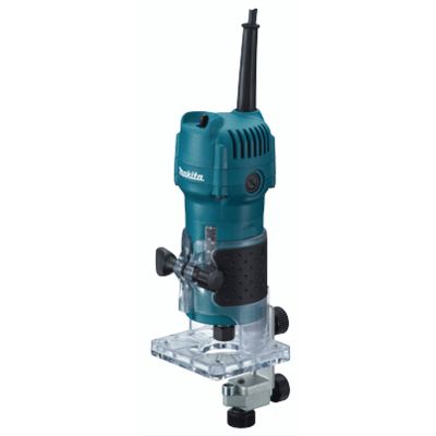

Niestety nie. To model 3709, jak na zdjęciu, i pozwala na stosowanie tylko frezów z trzpieniem 6mm. :-(
Zastanawiamy się czy nie kupić zwykłej dużej górnowrzecionowej, ale sam rez to już ponad 200 PLNów. Więc pewnie pokombinuję z tym palcowym. Właśnie maluję sobie jak musiałyby wyglądać prowadnice na stole. W sumie żaden problem. I chyba tak zostanie. Jutro wykonam i pokażę zdjęcia. Dziś chyba bym obudził cały port, gdybym odpalił maszynki :D
No i jak tu nie cieszyć się forum? Moniia chwilę pokopała w necie i znalazła na eBayu Krainy Deszczowców: http://rover.ebay.com/rover/0/e11400.m1 ... ADE%3A3160
Dokładnie to o co chodzi - zdjęcie poniżej. I na dodatek cena przystępna :). Już zamówiony, a z doświadczenia wynika, że przesyłki z Chin idą raptem kilka dni (z Europy ok. 3 tygodnie!).
Moniiu - SERDECZNE DZIĘKI!!! Oczywiście kliknąłem!

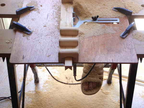

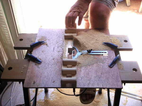

Wreszcie przyjechał frez. Ma średnicę 32 mm, więc nawet więcej niż potrzeba :). Mogę walczyć dalej. Ponieważ budujemy łącznie 5 łódek (cała maszoperia powstała :D), więc do frezowania będzie łącznie ok. 200 mb listew, więc warto było zrobić prowadnicę do tego mojej konstrukcji stolika. To coś drewniane na zdjęciach to właśnie ona. Dzięki temu nie muszę się martwić o staranne pilnowanie czy listwa dobrze przylega.
Komentarz: FREZARKA Z PROWADNICĄ - foto 1
J_008s - maszt - frezowanie 1.jpg [ 22.49 KiB | Przeglądane 8895 razy ]
Komentarz: FREZARKA Z PROWADNICĄ - foto 2
J_009s - maszt - frezowanie 2.jpg [ 21.58 KiB | Przeglądane 8895 razy ]
Żeby nie zamęczyć frezarki pracę wykonuję w 2 przelotach. Za pierwszym razem zbieram ok. 50% materiału, za drugim resztę. „Na ucho” można stwierdzić, że frezarce dobrze to robi!
Ponieważ materiał jest takiej jakości jakiej jest, więc po frezowaniu pozostają wewnątrz kanału drobne strzępy. Kilka ruchów samym ostrzem od struga (ale naprawdę ostrym) i strzępy znikają. Wolę je usunąć niż miałyby potem spowodować złe przyleganie listw.
Wiórów przy tej okazji naprodukuję na najbliższe lata. Mam je zamiar wykorzystać jako wypełniacz do masy szpachlowej w miejscach, gdzie trzeba np. zamknąć profile „V”, tak jak przy łączeniu płatów poszycia dna. Do szpachlowania się to nie będzie nadawać (do tego celu użyję pyłu ze szlifowania drewna), jest zbyt gruboziarniste, ale do wypełniania powinno być OK. Nie chcę stosować mikrobalonów czy krzemionki tam, gdzie jeszcze będę używał narzędzi. Nie robi im to dobrze, szczególnie krzemionka…
Zanim wezmę się za klejenie, łączę listwy w pakiety i związuję trytkami, nie chcę, żeby luzem leżące listwy się powypaczały.
Komentarz: WYFREZOWANE LISTWY POWIĄZANE "PRZECIWWYPACZENIOWO|
J_010s - maszt - przefrezowane listwy przed klejeniem.jpg [ 15.99 KiB | Przeglądane 8895 razy ]
Listwy nie są najlepszej jakości, więc nie będę ryzykował. Również po zakupie zaraz powiązałem w pakiety 5x5 listew i dzięki temu są jeszcze w miarę proste. Po sklejeniu paczenia się masztu raczej się już nie boję, nie powinno się nic dziać. Pilnuję jedynie, by słoje, a raczej kierunek listew były układane naprzemiennie.
Maszt będzie składany łącznie z 16 listw, tak jak w modelu, po 8 w obwodzie. Listwy mają ok. 270 cm długości, maszt łącznie 524 cm. Listwy będą się schodziły na zakładkę, tak aby spoiny czołowe były względem siebie poprzesuwane. Przy 8 listwach daje to przesunięcie ok.65 cm, ale nie będę odmierzał tego dokładnie, a z pewnym błędem, tak aby żadne dwie listwy nie stykały się w tym samym miejscu. Przy takim układzie listwy „początkowe” będą miały różne długości.
Problemem, którego się obawiam, jest klejenie. Ciągle nie mogę się zdecydować czym kleić. Składanie takiego pakietu zajmuje dobrą chwilę. Smarowanie wszystkich 16 listw też, nawet jeśli pracuje się na 4 ręce. Udało mi się sprowadzić klej SOUDAL 66A, ale czas pracy zgodnie z instrukcją wynosi tylko 15 min, a to może nie wystarczyć… Zwłaszcza, że temperatura za oknem ok. 38°C, i nie zanosi się na popsucie pogody przez kilka najbliższych miesięcy, tak gdzieś do końca listopada…
W tej sytuacji ponownie wraca koncepcja zastosowania kleju na bazie żywicy poliestrowej zagęszczonej pyłem drewnianym. Listwy zostałyby najpierw pomalowane rzadką żywicą listwy w celu nasączenia drewna, a po wstępnym zsiatkowaniu sklejone zagęszczoną żywicą. Jeśli dam odpowiednio mniej utwardzacz, to uzyskam czas potrzebny do spokojnego, starannego składania masztu… No, tyle że jeszcze nigdy nie kleiłem poliestrem, ciekaw jestem czy zda to egzamin. Przed rozpoczęciem klejenia jeszcze przekonsultuję to z mądrzejszymi :).
Przemek, Marek... - macie dużo doświadczeń z żywicami. Ma to ręce i nogi?
boSmann, mjs, Marian, Robert..., że tylko Was wymienię - WYPOWIEDZCIE SIĘ!!! I oczywiście każdy, kto już poliestrów używał :D
Grzegorz "el Szaman" Roman

Ładne listwy i dobre frezowanie. Widać niewielkie szczeliny, które powinien wypełnić klej.
Jaki klej?
Cascamit rozrobiony wodą do konsystencji gęstej śmietany.
Lub
Epoksyd (najlepiej gęsty jak E5 lub zagęszczony choćby talkiem).
Smarowanie obu płaszczyzn klejonych.
STOP POLIESTER
PS. Zrób małe próbki i poklej. Najlepsze jest doświadczenie własne. :D
Dzięki! Szczeliny są widoczne, ale listwy są tylko lekko ściśnięte w trzech miejscach. Sprawdziłem na jednej wiązce, po silniejszym dociągnięciu prawie znikają. W przypadku poliestru to może być zaletą, bo będzie troszkę grubości na warstwę żywicy. Przy Soudalu czy innym piankowym poliuretanie pewnie musiałbym troszkę dotrzeć płaszczyzny, albo mocniej i gęściej ściągać, bo jeśli dam mu szansę się spienić, to taka spoina jest później nietrwała... Tak mi przynajmniej wychodziło w roboinych dawniej próbach. Ale może teraz i kleje są lepsze :)
Cascamit byłby najlepszy, bardzo go lubię, ale ściąganie go z Anglii, gdzie jest popularny generuje chore koszty (przesyłka to ok. 80 funtów, chyba ich pogięło! - dal zasady się wzbraniam).
Poliester chcę zagęścić pyłem drewnianym, będzie nawet pod kolor i nie będzie widać szczelin (choć na krawędziach wzdłużnych ich nie ma, przy czyszczeniu płaszczyzn ostrzem od struga starłem się nie zajechać materiału...).
Próby wychodzą OK, ale tak jak piszę powyżej, mam tylko nadzieję, że cały maszt nie okażą się słabszy/wrażliwszy od próbek :).
