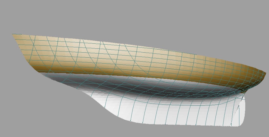

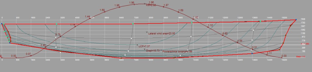

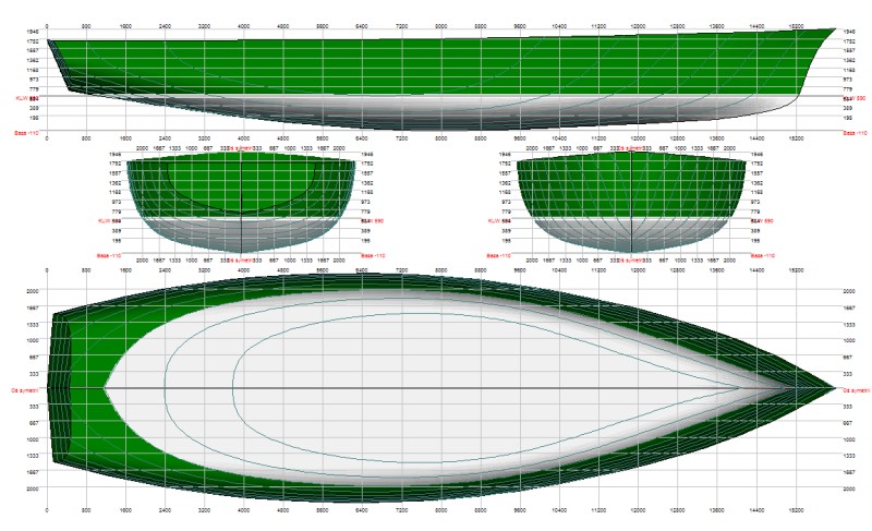

PostNapisane: 16 kwi 2013, o 16:49
Posty: 14011
Otrzymał podziękowań: 2486

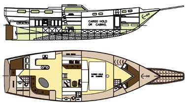

Szamanie
Pisałes coś o sprawdzonym klasycznym jachcie?
chcesz ?
masz:

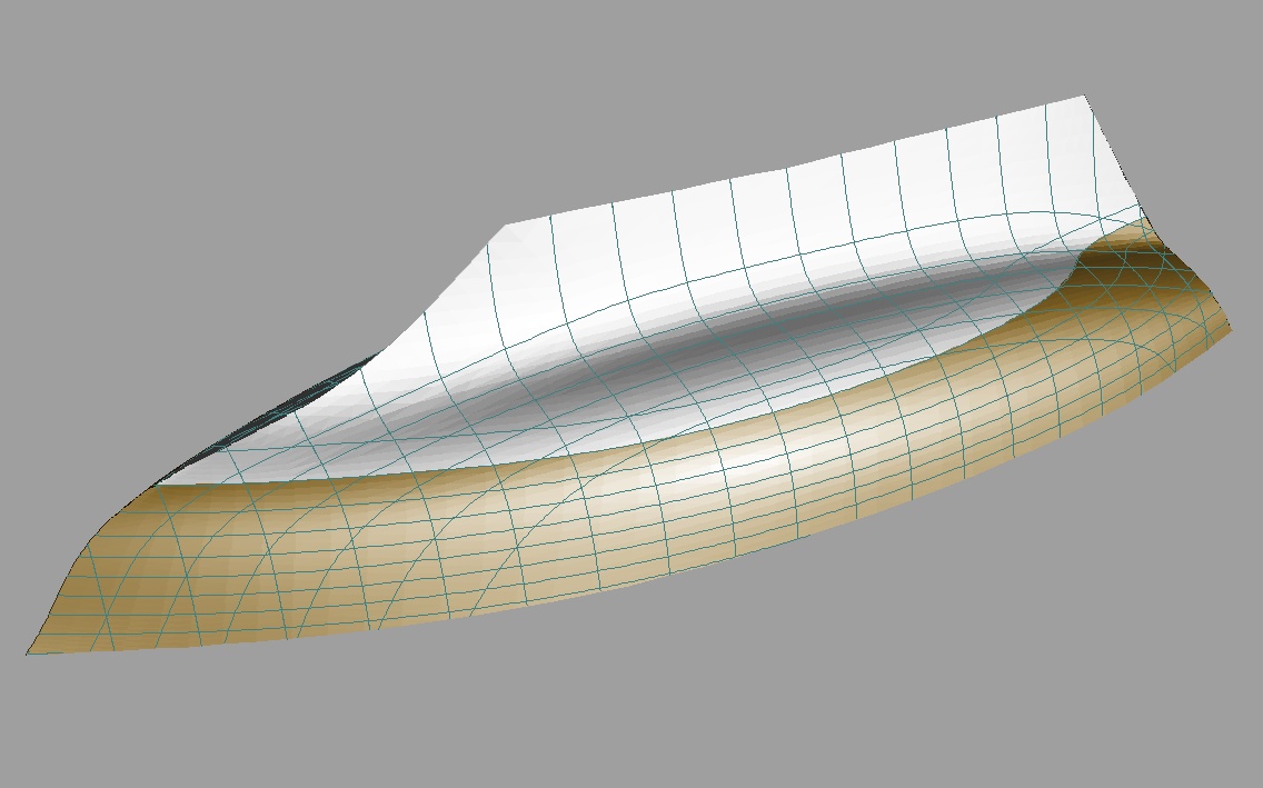

a co powiesz na taki jacht?
skoro rozważasz danie do przeliczenia komuś kto się dobrze zna (chodzi głównie o konstrukcje i infrastukturę) to czemu nie od zera zaczynać?.
Klasyczne linie dają taka pewność dobrych parametrów że nie trzeba sie lękać,
a możesz mieć co Chcesz.
aby nie było, że bez obliczeń chce coś narysować (bo tak nie wolno*) wiec w F.S.
* Sailforum; wątek o ignorantach :lol:

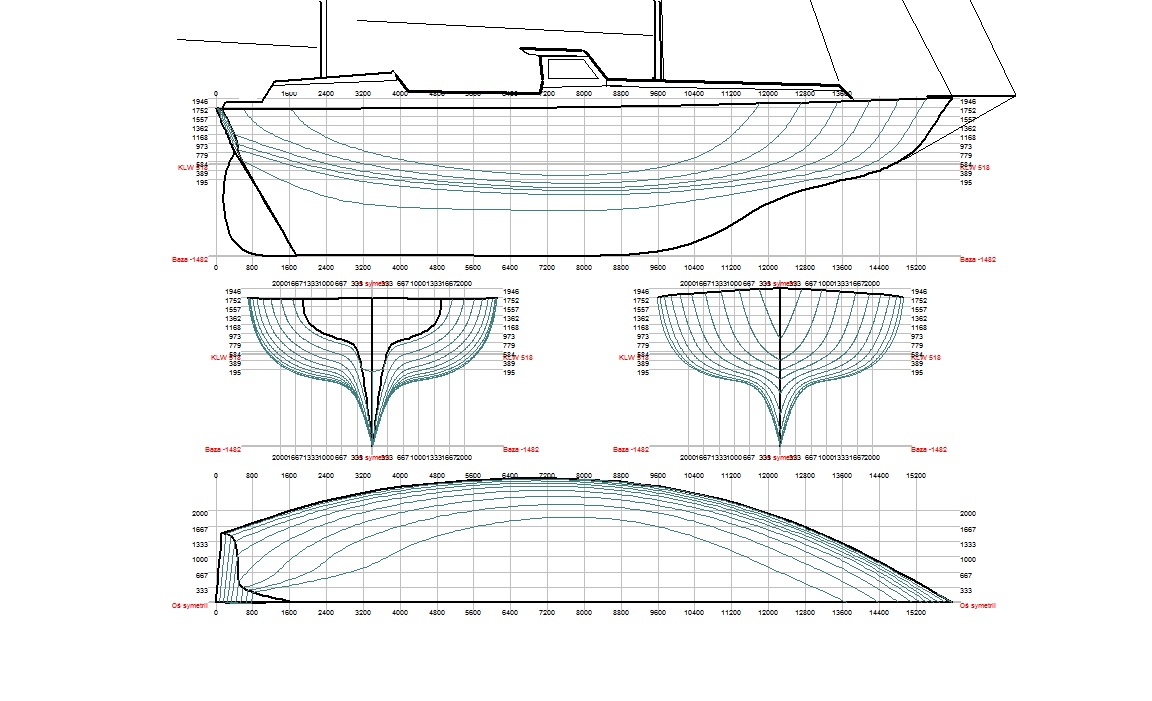

Dane obliczeniowe:
Nazwa pliku : Szamanides.fbm
Projektowanie długości : 16.000 m
Długość całkowita : 16.000 m
Projektowanie szerokości : 4.700 m
Szerokość całkowita : 4.641 m
Projektowanie zanurzenia : 0.590 m
Położenie Midship : 8.000 m
Gęstość wody : 1.025 t/m^3
Współczynnik uzupełniający : 1.0000
Własności objętości:
Wyporność objętościowa : 15.347 m^3
Wyporność : 15.730 tonnes
Długość całkowita zanurzonej części : 14.103 m
Szerokość całkowita zanurzonej części : 3.986 m
Współczynnik zaporowy : 0.4630
Współczynnik pryzmatyczny : 0.5542
Współczynnik pryzmatyczny : 0.6584
Powierzchnia płaszczyzny zanurzonej : 43.668 m^2
Odległość od środka wyporu : 7.759 m
Odległość od środka wyporu : -2.991 %
Transverse center of buoyancy : 0.000 m
Pionowy środek wyporu : 0.352 m
Właściwości Midship:
Powierzchnia modułu Midship : 1.963 m^2
Współczynnik Midship : 0.8355
Własności płaszczyzny wodnej:
Długość linii wodnej : 14.103 m
Szerokość linii wodnej : 3.986 m
Powierzchnia płaszczyzny wodnej : 39.531 m^2
Współczynnik płaszczyzny wodnej : 0.7033
Środek flotacyjny płaszczyzny wodnej : 7.369 m
Y coordinate of DWL area CoG : 0.000 m
Wprowadź kąt : 17.337 degr
Poprzeczny moment bezwładności : 37.959 m^4
Odległość momentu bezwładności : 417.47 m^4
Stabilność początkowa:
Poprzeczna wysokość metacentryczna : 2.825 m
Transverse metacentric radius : 2.473 m
Wysokość środka długości : 27.554 m
Longitudinal metacentric radius : 27.202 m
Płaszczyzna boczna:
Powierzchnia boczna : 6.993 m^2
Odległość od środka siły : 8.649 m
Pionowy środek ciężkości : 0.306 m
Hull characteristics above waterline:
Lateral wind area : 20.929 m^2
Z coordinate of wind area CoG : 1.284 m
X coordinate of wind area CoG : 7.888 m
Distance from wind area CoG to DWL : 0.804 m
Distance from bow (FP) to wind area CoG : 8.002 m
Minimal board height over DWL : 0.203 m
Minimal board height over DWL : 1.267 %Lmax
Stability characteristics:
Test stability coefficient : 7.311 if >= 0,8 then OK
Szamanides krzywa.jpg [ 44.25 KiB | Przeglądane 5458 razy ]
Szamanides.jpg [ 57.91 KiB | Przeglądane 5458 razy ]
Szamanides_Linesplan.jpg [ 110.08 KiB | Przeglądane 5458 razy ]
PostNapisane: 16 kwi 2013, o 17:35
Hm. Jesteś pewien?
Hm. Jesteś pewien?
PostNapisane: 16 kwi 2013, o 17:38
Posty: 881
Podziękował : 85
Otrzymał podziękowań: 121
Prowokator! :mrgreen:
Mieszasz mi w głowie! No i dobrze!
Pomijając, że chcę więcej szerokości, to oczywiście masz rację, że można coś nowego.
Moje poszukiwania sprowadzały się do jednostek sprawdzonych "w boju" - a takim jest na pewno Spray. Może po prostu obawiam się nowych konstrukcji nie chcąc być królikiem doświadczalnym? Bo idea zrobienia czegoś dokładnie pod swoje potrzeby jest na pewno prawie najlepsza. Piszę prawie, bo często słyszę, że w razie sprzedawania... To zresztą fakt - takiego Spraya będzie z pewnością łatwiej sprzedać niż coś mniej znanego. Nie znaczy to, że planuję sprzedawać!!! - mam nadzieję, że jacht mnie przeżyje w rodzinnych rękach :), ale nie jestem głuchy na rozsądne argumenty.
Nie jestem też odporny na kuszące argumenty, więc rozważmy: dawniej zrobienie dobrego kadłuba wymagało żmudnego ślęczenia z ołówkiem i suwakiem logarytmicznym w dłoniach. Dziś komputer powoduje, że nie potrzeba wiedzieć, ile jest 2x2 by coś spłodzić. Takie coś wprawdzie raczej nie będzie chciało pływać, ale komputer w ręku człowieka mającego doświadczenie i wiedzę (i przede wszystkim MA NOSA)to już inna sprawa.
Sformułuję pytanie: czy uważasz (uważacie), że projektując coś od nowa można wstępnie założyć, że będzie to pływało NA PEWNO dobrze? Pytanie nie jest wynikiem wyłącznie Twojego postu, Marianie. W trakcie dyskusji dostałem już kilka propozycji od ludzi, którzy oferują mi zaprojektowanie jachtu pod moje potrzeby (forum ma większą oglądalność niż mi się wydawało!). Dla mnie argumentem do nieprzyjmowania ofert był przede wszystkim fakt, że oferowane konstrukcje nowe, zaś ich projektanci są dla mnie białą kartą (nie znaczy to że są być może nieznani), ale dla mnie były to nazwiska nowe (być może wynika to z nieznajomości polskiego rynku).
Oczywiście można wziąć projekt Bruca, zerżnąć linie kadłuba i zbudować "własną" konstrukcję, ale wiem, że akurat Ty o czymś takim nie myślisz, Marianie.
Więc pytam fachowców - na ile możecie być pewni, że taka konstrukcja będzie wykazywała sie odpowiednią dzielnością, statecznością itd... (oczywiście zakładam, że adaptację do np. betonu wykonuje ktoś inny - znający się na tym). Zrozumcie mnie dobrze - nie podważam niczyjej wiedzy, ale co będzie, jeśli po wybudowaniu miałoby się okazać, że kadłub robi max. 3 węzły, nie da się go utrzymać na kursie bez wspomagania i przewraca się na falach powyżej 15 cm? (0czywiście przesadzam, ale wiecie o co mi chodzi). Tu już nie mówimy o Lirogonie czy innej łodce robionej dla przyjemności robienia (oraz aby właśnie przetestować konstrukcję).
Nie chciałbym po prostu testować projektu przy takim rozmiarze inwestycji. Ale może mnie przekonacie :)

PostNapisane: 16 kwi 2013, o 18:41
Posty: 14011
Szamanie:
1/ linie klasyczne dają dużo więcej pewności niż jakiekolwiek inne.
2/ nigdy nie będziesz miał całkowitej pewności.
3/ poczytaj wątek o jakości pływania klasycznego jachtu bodaj Halbreg-Rase
i przypomnij sobie Gipsy Moth.
4/Nawet projektant większości naszych żaglowców długo się mylił.
Moniu ... i ty to wszystko (co wypluł F.S.) czytałaś?
Przecież to tylko program komputerowy, na dodatek darmowy...
może się mylić - czy on czasem nie liczy tego od ostatniej pełnej wodnicy?
Będę musiał sprawdzić, ale nie takie błędy już mi w nim wychodziły,
zwykle sprawa nieumiejętności obsługi i interpretacji odczytu.

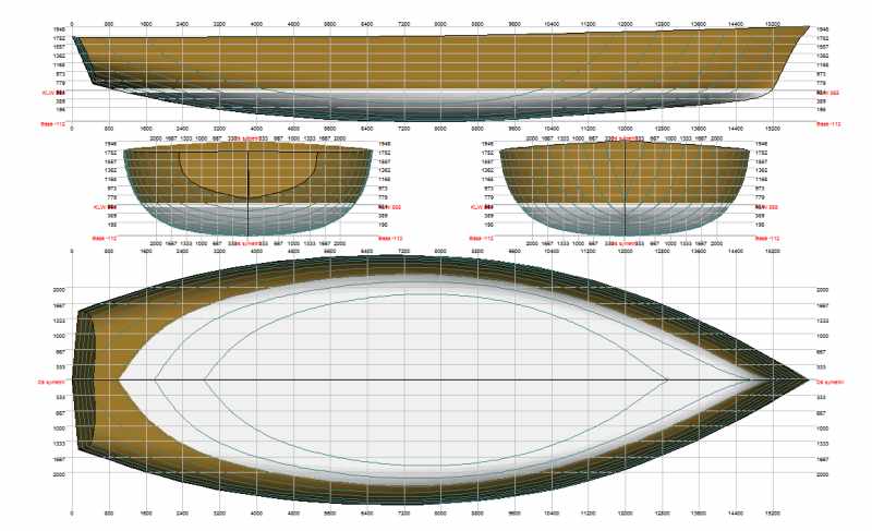

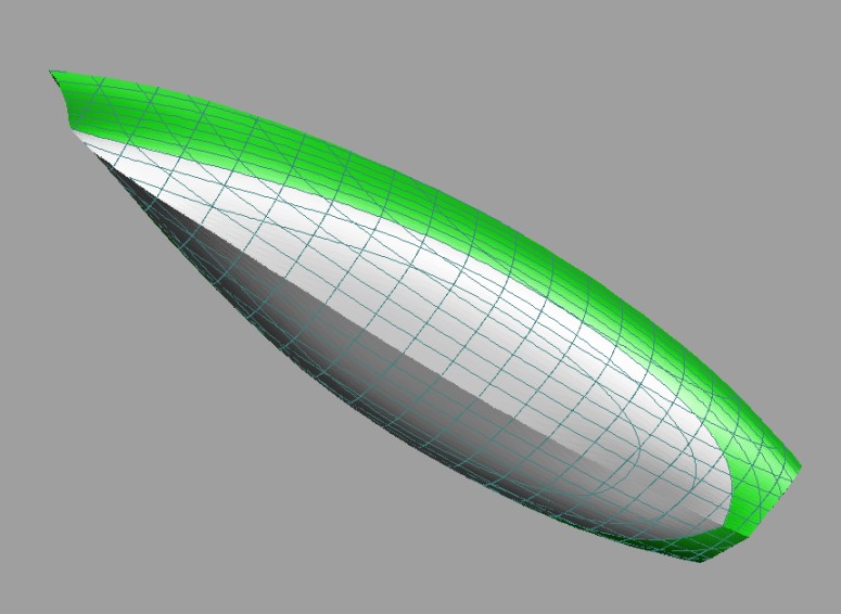

Moniia napisał(a):
Skoro cytujesz to czytam. Wypluł na podstawie tego co narysowal i policzył... :)
Co ja narysował a on policzył raczej :lol:
To było tylko 20 minut rysowania:
daleko tu jeszcze do przetrawienia tematu.
(patrz błędy na dnie pod rufą).
Ale daje jakiś pogląd na temat.
Szamanie
im bardziej odejdziesz w szerokość tym mniej klasyczne linie.
Natomiast bardzo złego pływania bym się tak nie bał,
damy FS i On nam opory przeliczy, (na kilka sposobów) tyle że trzeba by kilka wersji, aby mieć porównanie.
Ale to nie problem jak już sie opanowało podstawy programu.
przecież jego (ich) algorytmy są tworzone właśnie na tradycyjnych bazach danych
a firma Delft.. nie jest firmą krzak czy Strzelecki. :lol:
Ostateczny konstruktor także spojrzy zanim sie podejmie pracy.
Bardziej bał bym się przerabiać Bruca po kawałku.

Dla pocieszenia masz (fot) do dalszej dyskusji z wielkimi. :lol:
jak chcesz to Ci prześlę ; ... *.fbm do zabawy
Szamanides 16x5,5x18t axs.jpg [ 52.15 KiB | Przeglądane 5035 razy ]
Szamanides_16x5,5x18t.jpg [ 42.86 KiB | Przeglądane 5035 razy ]

Marian ta propozycja przypomina omegę tylko dziób inny :D
Nazwą to mnie rozwaliłeś :D
Czuję, że musimy pogadać na osobności ;)
Podeślij, niech sobie popodziwiam! A przy okazji możesz podesłać Wandę - chcę ją chociaż tymczasem na ścianę - jako natchnienie!!!
Grzegorz "el Szaman" Roman
PostNapisane: 17 kwi 2013, o 15:15
A mnie przypomina Omegę tylko rufa inna :D

Bo ja kocham Omegę,
ale inaczej :kiss: :lol:
jak z dziećmi:
Szamanides 16x5,5xkil.jpg [ 143.31 KiB | Przeglądane 4926 razy ]
Szamanides 16x5,5x kil.jpg [ 67.91 KiB | Przeglądane 4926 razy ]
...A teraz już Wam przestało przypominać? :lol: :lol: :lol:

A kochałbyś też może omegę w wersji z długim kilem? :) Np coś tak mniej więcej? To oczywiście tylko skądś tam wycięty rysunek. Nie najpiękniejszy
Widzę, że szalejesz! Zazdroszczę opanowania fs! A nie tak dawno mówiłeś, że wolisz ołówek :). Kurczę, mi by to zajęło 3 dni ...
kadlubek.jpg [ 22.45 KiB | Przeglądane 4916 razy ]
Szaleję i odszczekuję: programy komputerowe są genialne,
zwłaszcza dla tych co nie mają własnej wyobraźni
Szamanie:
- to jest właśnie to, co ja nazywam
nadprodukcją nieprzemyślanych projektów, na jaką pozwalają łatwe i proste (a i czasem tanie) programy do generowania ślicznych kolorowych obrazków.
o ile gorzej wygląda ten szkic : - a przecież niesie więcej in formacji niż tamte kolorowe renderingi.
...tyle że zbliżamy się tym niebezpiecznie do wyglądu BM1500 :roll:

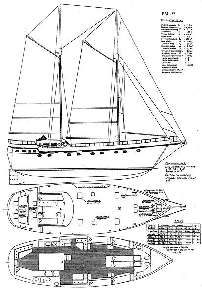

Dla przypomnienia załączam BM 57. Ostatni Szamanides nie ma prawa Ci tego przypominać! Sam wiesz na czym polega różnica :D.
Ale gdyby troszkę podciągnąć dziób do góry, złamać tę prostą linię? Bo zbliżamy się do stwierdzenia, że "Pan mnie wyczuwa..."!!!

A do poprzedniego postu zapomniałem dołączyć pliku BM57. Nawiasem, to właśnie taki jacht został zbudowany w Ursusie.
Trochę inny niż Mariana :)
BM 57.jpg [ 48.24 KiB | Przeglądane 4789 razy ]
