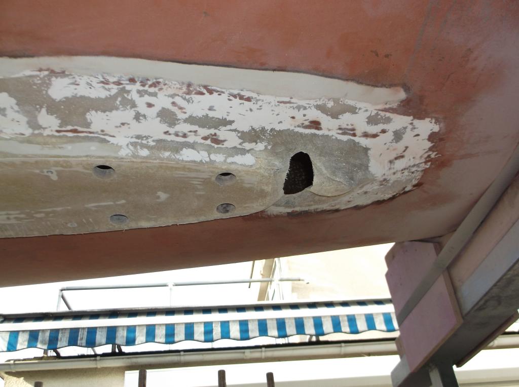

Cześć dna stykająca się z balastem wyszlifowana do końca. Przy okazji zrobimy też dno obok (na szerokość szlifierki oscylacyjnej ;) ).

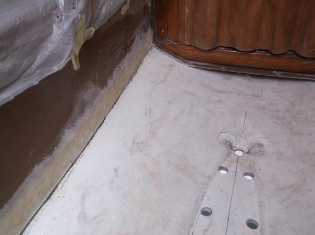

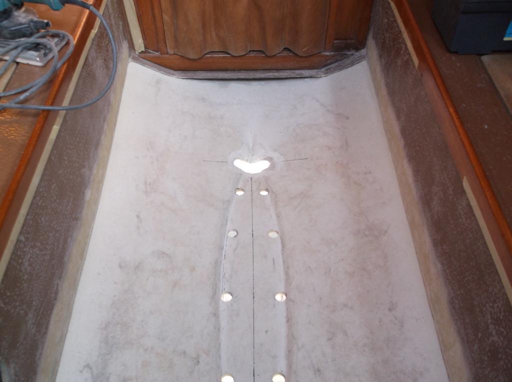

W środku znaczący postęp. Boki zeszlifowane do laminatu, miejsce wokół pękniecia wykute.
Jeszcze trochę poprawek i praktycznie koniec szlifowania w środku.

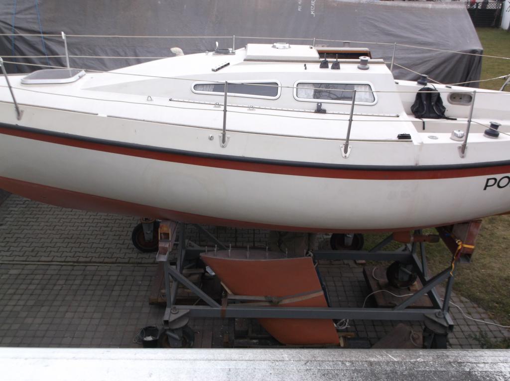

Komentarz: Widok z tarasu obok
DSCF3899_2.jpeg [ 90.3 KiB | Przeglądane 7272 razy ]
Komentarz: W środku
DSCF3905_2.jpeg [ 60.46 KiB | Przeglądane 7272 razy ]

cCzy ja dobrze widzę ... tam na przednim bolcu jakby zabrakło grubości w poszyciu?
To chyba wyjaśnia pękanie poszycia. :mrgreen:
Widzisz na zdjęciu to co zostało z poszycia w tym miejscu po dłuższym operowaniu ostrym dłutem i młotkiem. Musimy laminat wyciąć prawie do zera, żeby to naprawić. Taka technologia.

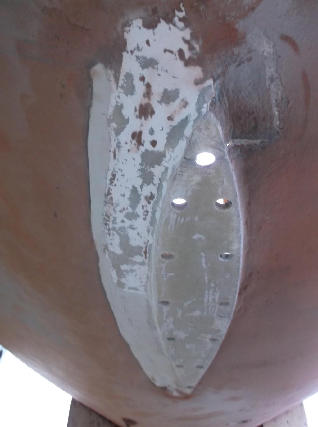

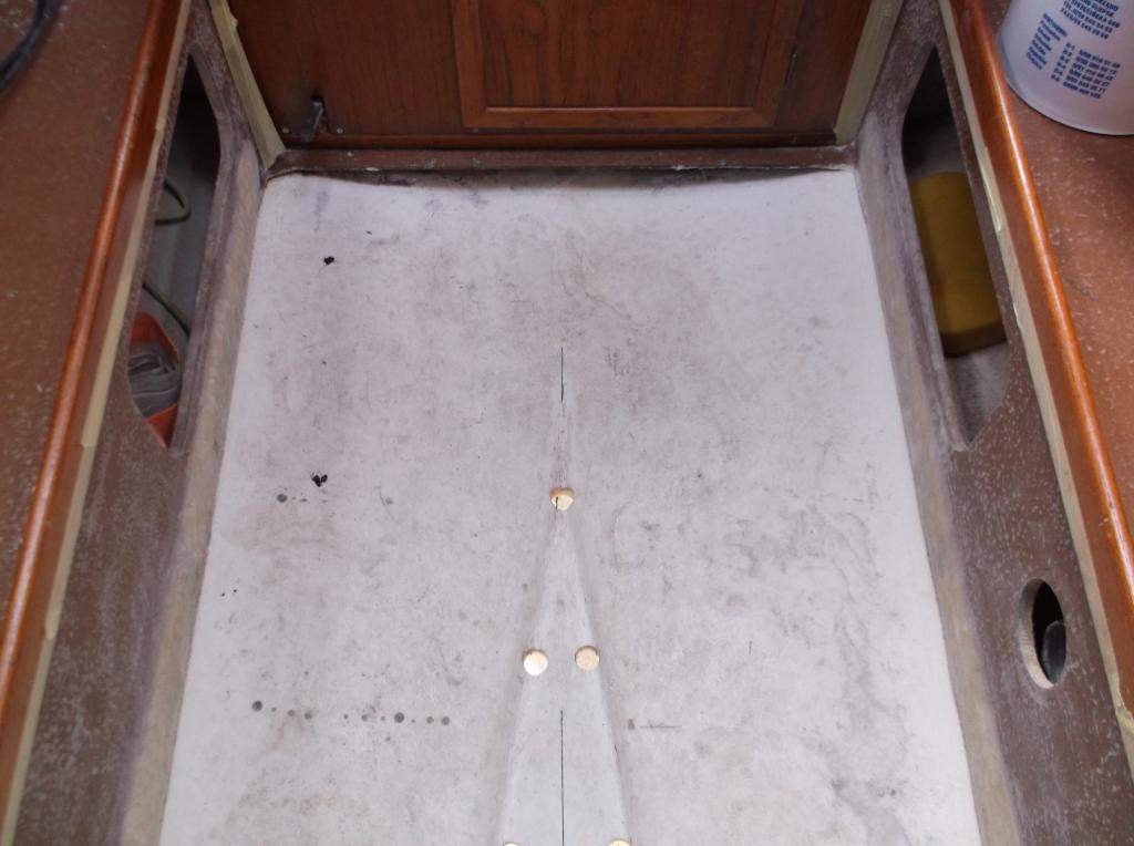

Jak zacząłem wycinać laminat w tym pęknieciu pod laminowanie, to stwierdziłem, że pójdziemy po całości. W środku jak w środku, było ok. Ale okazało się, że pęknięcie na zewnątrz było jakoś dziwnie, kiedyś, naprawiane. Doklejka na zewnątrz się rozwarstwiała, po wydłubaniu tego zostało wklęśnięcie z obu stron. W tej sytuacji wyciąłem wszystko i po prostu odbudujemy dno w tym miejscu.
W środku szlifowanie definitywnie zakończone, zdjęliśmy folie, odkurzyliśmy jacht (to jest dopiero robota!).
W sobotę pogoda była parszywa, padało cały czas, pod koniec dnia deszcz ze śniegiem. Dzisiaj znacznie ładniej, ale za to zimno.
Komentarz: Od dołu.
DSCF3913_2.jpeg [ 84.67 KiB | Przeglądane 6986 razy ]
Komentarz: Tył.
DSCF3912_2.jpeg [ 76.19 KiB | Przeglądane 6986 razy ]
Komentarz: Przód.
DSCF3909_2.jpeg [ 68.77 KiB | Przeglądane 6986 razy ]

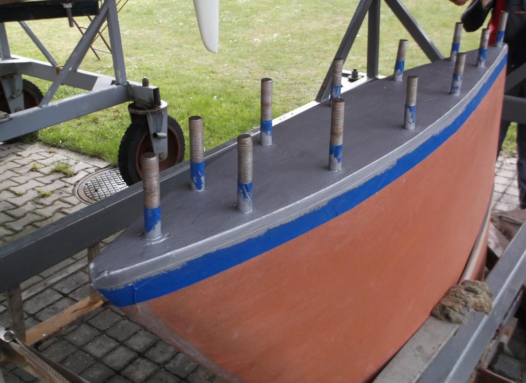

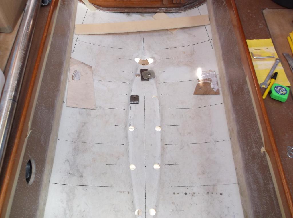

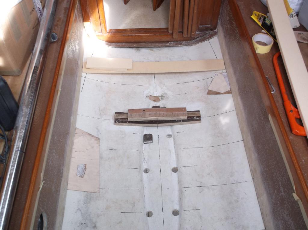

Dwa dni dość solidnie przepracowane przy jachcie. I dalej mało co widać.
Przede wszystkim, szlifowanie dna po lewej stronie balastu (od zewnątrz), które miało być tylko krótkim dokończeniem szlifowania w ogóle i formalnością, wywołało niezłe reperkusje.
Po pierwsze, było tam sporo farby i szpachlówki. Po drugie, przy ostatnim sworzniu balastowym, wyszło na jaw "małe pęknięcie". Niby tylko na zawnątrz, niby tylko z jednej strony, niby krótkie. Efekt - wykuty otwór pod laminowanie jak na przodzie balastu. Mniejszy co prawda, ale jednak - dno w tym miejscu do odbudowania.
Skutkiem tego zrobiliśmy szablon ze sklejki (jak na przodzie), który przyda się do laminowania tegoż otworu.
Oczyszczona z rdzy góra balastu i wyszpachlowana, dzisiaj wyszlifowana, ale jeszcze szpachlowanie do poprawki. W sobotę nie dało się jednocześnie szlifować dna i laminować otworów, więc zabrałem się za sklejkową podporę pilersu.

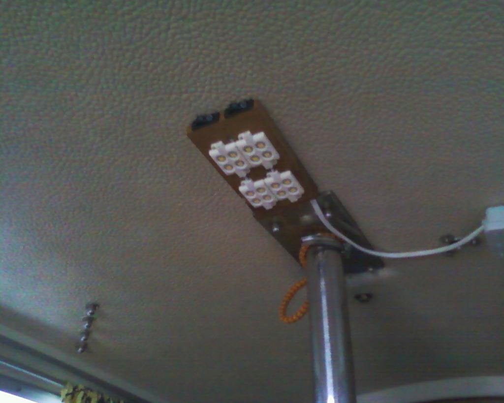

Ale wcześniej mnie "tkło" i przykręciłem do sufitu pilers, żeby sprawdzić, czy tenże pilers trafi na dole w środek nowego dennika. Otóż nie trafia, przesunięcie wynosi 15 mm. A to oznacza, że trzeba rurę pilersu odciąć od blachy na górze i przespawać tę rurę 15 mm bliżej dziobu. Na szczęście blacha u góry jest duża (jak podstawa masztu na kabinie) więc da się to bez problemu i bez konsekwencji zrobić. Ale dodatkowa robota.
Przy okazji proces myślowy wykazał, że nijak nie da się zrobić rury pilersu z blachami na końcach idealnie dopasowanej na długość między dachem kabiny a dennikiem. Po prostu nie da się takiego pilersu wyjąć i włożyć (w dachu kabiny jest wgłębienie na blachę). Jeden pomysł jest taki, żeby zastosować na dole podkładkę z grubej (8 mm?) blachy (między dennik a pilers). Jak ktoś ma inne pomysły, to chętnie wysłucham :)
Zdjąłem pilers i zabrałem się za sklejkową podporę pod pilers. Podpora jest w kształcie dwuteownika, przy czym dolna warstwa jest wygięta, dostosowana do kształtu dna w tym miejscu. Jak tymczasowo wygiąć dolne sklejki? Można położyć na nich duży ciężar, ale to niewygodne potem. Ja zastosowałem ceownik z otworami, który to ceownik na końcach przykręciłem do dna jachtu (w końcu mam otwory na sworznie balastowe). Pasy sklejki (już docięte na szerokość i długość) 2 x 10 mm grubości ściągnięte śrubami fi 8 (takie akurat miałem) pięknie ułożyły się na dnie jachtu. Można było zdjąć szablon i sprawdzić jak wysoka powinna być pionowa część dwuteownika. Wszystko zostało wymierzone, krzywizna dolna zdjęta, elementy wycięte i doszlifowane, cała podstawa w końcu złożona (na razie tylko skręcona wkrętami). Po przyłożeniu do dna, okazało się, że jest prawie dobrze. A to prawie polegało na tym, że dno nie było idealne i podstawa luzem "gibała się" po przekątnej. Poziomica powiedziała mi, jak to ustawić. Szlifierka kątowa w dłoń i doszlifowanie dna tak, żeby było dobrze (na zdjęciu drugim widać po prawej stronie białą plamę po szlifowaniu). W tej chwili podstawa pod pilers, skręcona i sklejona, schnie w szafce (bo tam jest ciepło).
Ten sam ceownik i śruby, przydały się ponownie do przykręcenia próbnego dolnego szablonu dna z przodu balastu, co przyda się do laminowania.
Dzisiaj laminować się nie dało (choć były takie plany) - temperatura w okolicach 10 stopni i niżej, silny wiatr, zimno. No więc inne prace (bo i wczoraj i dzisiaj miałem dwie osoby do pomocy), ale to wychodzi poza zakres wątku ;)
Ktoś może zapytać, ile czasu można skręcać sklejkową podstawę pilersu. Otóż można długo. Zwłaszcza że z jachtu do warsztatu stolarskiego jest spory kawałek dookoła hangaru.
Poza tym, ma być dokładnie, i na razie jest, odpukać ;)
Uff ;)
Komentarz: Śruby mocujące od spodu szablon i "półformę" do laminowania. Oraz biała plama, gdzie "troszkę" doszlifowałem dno, żeby podpora pilersu ładnie leżała.
DSCF3927_2.jpeg [ 81.27 KiB | Przeglądane 6343 razy ]
Komentarz: Tylny otwór do zalaminowania.
DSCF3926_2.jpeg [ 74.05 KiB | Przeglądane 6343 razy ]

Coś poradzę. Pilers powinien być lekko nadwymiarowy, 2 - 3 mm. Aby go wsadzić na miejsce weź lewarek i unieś nieco pokład i wsadź pilers na swoje miejsce.

jaszra napisał(a):
unieś nieco pokład
A jak wysoko da się unieść pokład bez demolowania wszystkiego?
U mnie to wgłębienie w dachu kabiny jest dość duże. Ale z tyłu jest płasko. Trzeba by odkręcić lampkę, wyjąć śruby (czyli zdjąć podstawę masztu na kabinie, potem na nową ją na sikę przykręcić). No to teraz już wiadomo, czemu takie prace się ciągną jak flaki z olejem, a lista prac rośnie zamiast się skracać... ;)
Może jednak podkładka na dole? Muszę to jeszcze dokładnie pomierzyć, ech.

Pogoda podczas weekendu wredna, zimno i wiało. Laminowanie otworów odpadało. Z róznych powodów nie było warunków, żeby kleić denniki. Skończona podpora pod pilers, wpasowana i gotowa do sklejania z pianką. Poza tym udało się przygotować do malowania i pomalować górę balastu (malować można jak jest zimno, ale szpachlować już nie bardzo). Oraz wykonać kilka innych prac, z mocowaniem balastu niezwiązanych (bo jednak lista prac ma trochę pozycji).
Komentarz: Góra balastu
DSCF3931_2.jpeg [ 106.26 KiB | Przeglądane 5553 razy ]
Komentarz: Podstawa pilersu
DSCF3928_2.jpeg [ 86.52 KiB | Przeglądane 5553 razy ]
