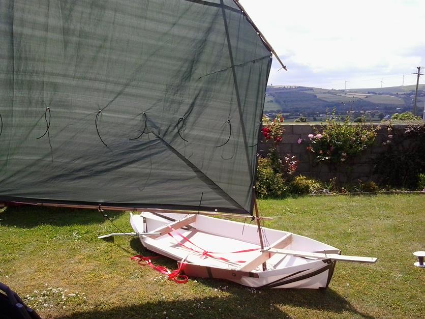

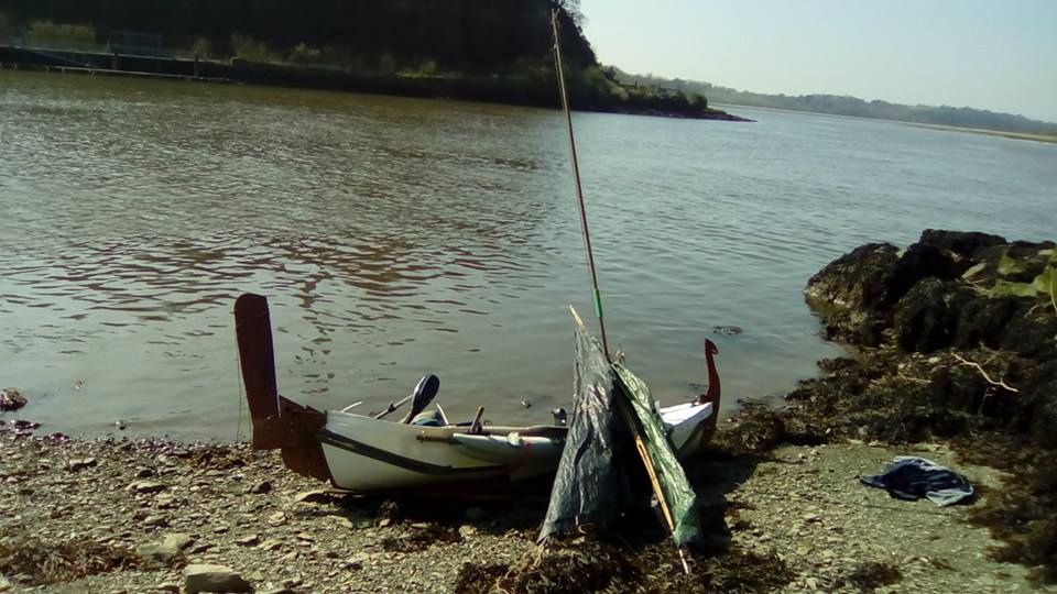

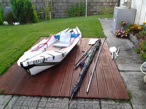

hahaha widze taki jest trynd kiedys wygladala zupelnie inaczej niz dzisiaj ;)
Komentarz: a tak w miedzyczasie ;)
ready to travel.jpg [ 46.01 KiB | Przeglądane 6866 razy ]
Komentarz: a tak dzisiaj
otwarcie sezonu 2017.jpg [ 85.26 KiB | Przeglądane 6867 razy ]
Komentarz: tak kiedys

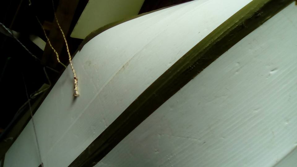

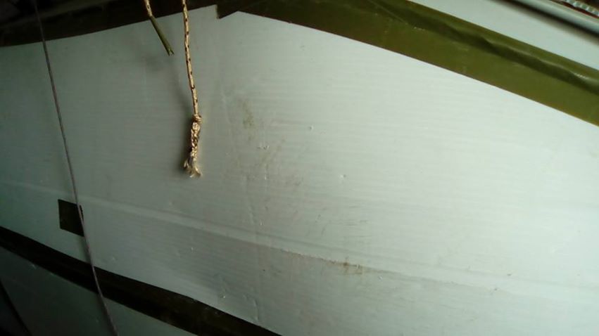

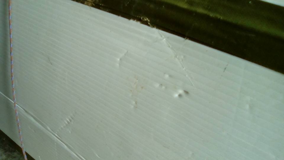

Cyknalem takie tam zdjecia jak wyglada kadlub po 2 latach uzytkowania (wcale nie delikatnego) nie ma zadnego przebici, kilka wgniecen i przytarty ductape. Jak na probna konstrukcje trzyma sie az za dobrze ... nie ma powodu robic nastepnej ... ;)

Dlaczego miało by sens wiązać utopienie z wiedzą o stanie coroplastu?
Wszak tworzywo jest dwuwarstwowe (komorowe), a przebicia nie było żadnego nawet przez jedną warstwę. Na dodatek te dwie warstwy dają jak wiemy dość szczelne komory (w dużej ilośći) dzięki którym nawet po zalaniu (kilku takich komór czy kadłuba) łódka będzie pływać Jak sądzę Kooniu w tym roku zrobi wreszcie próby zalewające :roll:

jak na razie czytamy czesciej o topielcach na duzych jachtach niz na malych dinghy ;)
ps. pierwsza proba plywalnosci odbyla sie w zeszlym roku ok 200 m od brzegu ;) kadlub po zalaniu ma plywalnosc dodatnia, ale nie na tyle by dalo sie wlezc do ludki i wybrac wode, w kazdym razie nie tonie :)
