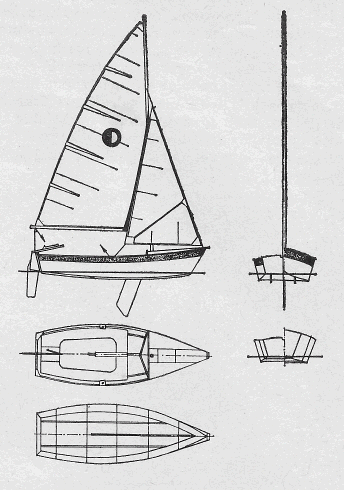

Proponuję Doradę Norberta Patalasa.
Poręczna wielkość - 3,9 m długości i nie przesadnie szeroka, więc także nie bardzo ciężka. Pod żaglami będzie pływać całkiem dobrze. Do wędkowania bardzo wygodna (duża stateczność, falszburta wokół ławek pozwala położyć tam różne manele bez obawy, że zaraz wpadną do wody). Oprócz żagli są wiosła i ewentualnie mały silnik. Możliwe jest także spanie na łodzi pod namiotem, bo podłoga w kokpicie jest podnoszona do poziomu ławek. Do tego prosta budowa i wiele ciekawych rozwiązań.
Dokumentację można kupić u konstruktora (niestety, nie jest za fri, ale kosztuje mniej niż przyzwoita talia grota do Ardy)
(rys. w załączeniu, źródło: M. Pluciński, S. Workert, "Sam zbuduj łódź")
