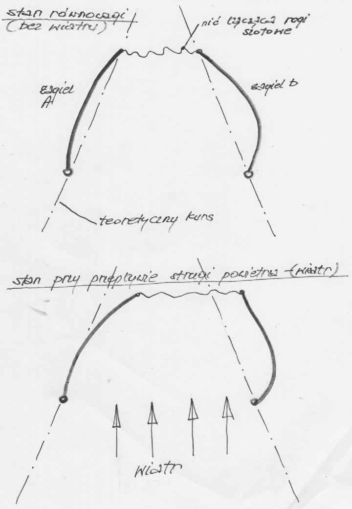

Nie znalazłem na razie jakiegoś eksperymentalnego dowodu potwierdzającego tezę , że żagiel bardziej wypukły zwiększa efekt ostrzenia łodzi. Postanowiłem więc taki eksperyment
sam przeprowadzić. Przy pomocy piły do drewna i młotka , ze sklejki , papieru i nici syntetycznej wykonałem proste urządzenie do jego przeprowadzenia. Na dwóch pionowych niciach - masztach , zawiesiłem modele papierowych żagli o różnych wybrzuszeniach. Modele są jednakie pod względem powierzchni i i ciężaru. Tylne ich krawędzie są połączone nicią , która jest krótsza od odległości między " masztami " . Uzyskałem przez to efekt ustawienia żagli dwóch łódek idących różnymi halsami przy tym samym kierunku wiatru i powierzchni ożaglowania. Model jest bardzo czuły- żagle obracały się gdy ktoś przez pomieszczenie przechodził. Aby stan równowagi ustalić całe ustrojstwo przechyliłem lekko do tyłu. Wyszedłem z założenia ,że po skierowaniu na żagle strugi powietrza żagiel wywołujący większe ostrzenie będzie przeciągał drugi na swoja stronę. I tak się stało. Po lekkim dmuchnięciu żagiel b ( bardziej wybrzuszony ) spowodował wychylenie całego zestawu w prawo. Efekt był tak wyraźny ,że aż mnie zaskoczył. Mniemam , że jest wynikiem założonej różnej geometrii żagli a nie błędów eksperymentu. Załączam szkic jego idei i zdjęcia urządzenia.
sam przeprowadzić./.../Wyszedłem z założenia ,że po skierowaniu na żagle strugi powietrza żagiel wywołujący większe ostrzenie będzie przeciągał drugi na swoja stronę. I tak się stało. Po lekkim dmuchnięciu żagiel b ( bardziej wybrzuszony ) spowodował wychylenie całego zestawu w prawo. Efekt był tak wyraźny ,że aż mnie zaskoczył. Mniemam , że jest wynikiem założonej różnej geometrii żagli a nie błędów eksperymentu. Załączam szkic jego idei i zdjęcia urządzenia.
Dzięki za eksperyment. Wydaje mi się jednak, że wniosek jest zbyt pochopny - bo żagiel o większym (w pewnych granicach, rzecz jasna) wybrzuszeniu, generuje dużo większe siły (ciągu również!!! i jest w ogóle bardziej efektywny*) niż żagiel płaski, co wiadome jest nie od dzisiaj - stąd przeciąganie żagla płaskiego na jego stronę. Wypłaszczanie żagla może spowodować zmniejszenie nawietrzności, jako efekt uboczny spadku sił na żaglu w ogóle - spadnie też siła przechylająca, ale i siła ciągu, która jest najważniejsza dla szybkiej żeglugi. Wypłaszczanie żagla, jako środek służący wyłącznie zmniejszeniu nawietrzności jest IMHO bez sensu, bo powoduje zmniejszenie efektywności ożaglowania w ogóle. Lepiej jest więc, regulować położenie środka ożaglowania względem środka bocznego oporu (w tym wypadku odwrotnie, czyli przesuwać miecz) niż wypłaszczać żagiel, co spowodowałoby zmniejszenie siły ciągu, na której nam najbardziej zależy.

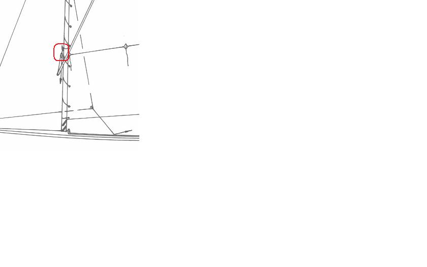

chodzi o sytuację kiedy jestem na jeziorze-wiatr się wzmógł i chcę zrefować lub zwinąć żagiel rozprzowy ok 8m2.
1.chodzi o ten bloczek:
pomer2.jpg [ 13.99 KiB | Przeglądane 11377 razy ]
bez wyciągnięcia linki rozprza nie da sie żmijki zsunąć zupełnie w dół bo żmijka wejdzie na rozprze i się zablokuje. jak rozprze puszczę to chyba cały żagiel wyląduje w wodzie.
2.zwijanie brajlinką 8m2 trochę mnie przeraża - czy to się stosuje dla takich powierzchni?

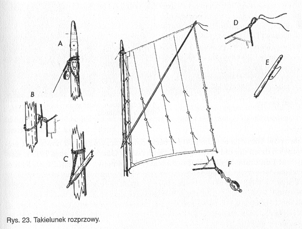

Generalnie żmijka potrafi się kleszczyć i utrudniać zrzucenie żagla. Dlatego często stosuje się żmijkę inaczej prowadzoną niż spiralnie wokół masztu, a niektórzy preferują krótkie przewiązy, lub nawet pierścienie (segarsy) z raksklotami (koralikami) które ślizgają się po maszcie. Są różne sposoby prowadzenia żmijki, które zmniejszają możliwość kleszczenia się jej na maszcie. Jednym z ciekawszych sposobów jest żmijka z kołkami/guzikami, które zapina się na remizkach liku przedniego żagla. Proste rozwiązanie z krótkimi, osobnymi przewiązami zamiast żmijki, można zaobserwować tu:
http://www.melonseed.com/index.html (charakterystyczne jest to, że żagiel tej łódki nie ma fału, jest mocowany do masztu na stałe i nie ma możliwości zrzucenia go - w razie nagłej potrzeby zwija się więc go do masztu)
Jednym ze sposobów refowania żagla rozprzowego jest wyjęcie rozprzy i złożenie żagla wzdłuż przekątnej: głowa żagla przy topie-róg szotowy. Oczywiście, aby można było tak złożyć żagiel na pół i aby on dalej dobrze pracował, to jego kształt musi być zbliżony do kwadratu, lub prostokąta. Taki sposób refowania żagla rozprzowego stosował czasami na swoich konstrukcjach Phil Bolger.
W załączniku skan z książki Aleksandra Celarka pokazujący takielunek rozprzowy stosowany na prawdziwych pomerankach - nie ma tam knagi, ani bloczka!

stypio napisał(a):
a co byście powiedzieli na taka konstrukcję?
czyli podparcie rozprza w tym samym punkcie co bomu. zamist żmijki jednak segarsy z koralikami (świetny pomysł robho!)
wciąganie żagla i naprężanie rogu "rozprzowego" fałami.
Wiem że estetyka szwankuje ale umożliwia refowanie i całkowite zwijanie żagla bez utraty kontroli nad jego zachowaniem, a rozprze nie wbija się w pokład przy tych operacjach.
Podobny sposób refowania, już jakiś czas temu, zastosował Jacek Sz. na swoim zielonym, wiślanym bacie - zdaje się, że to u niego dobrze działało. Myślałem, że kiedyś miałem jakąś fotkę zarefowanego bata Jacka Sz. ale chyba tylko były zamieszczone na grupie michalak-polska yahoo.

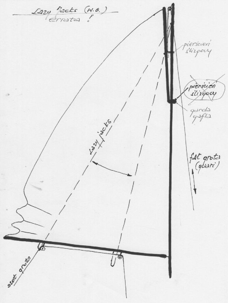

Odniosę się do kilku problemów wywołanych w ostatnich postach.
Płynący ożaglowanym kajakiem ma tylko dwie ręce do obsługi fałów , szotów i steru. Ciężko jest postawić , refować czy zrzucać żagle na wodzie. Zacznijmy od żagla - rozprzowy grot o powierzchni 8 m² to bydlę nie do poskromienia. Przy wzmagającym się wietrze zrefowanie żagla mocowanego do masztu za pomocą żmijki czy też segarsów jest praktycznie niemożliwe - żagiel się blokuje i zacina, segarsy potrafią się splątać . Jeśli jest bom ( tak jak w przypadku BETH Roberta ) zrzucany żagiel zsuwa się do wody a bom wali po pokładzie . Ze zdjęć Scypia wnioskuję , iż tego 8 metrowego żagla jeszcze nie ma. Moim zdaniem należy zastosować żagiel typu guari ( krótki maszt , jeden fał ) i bom z obciągaczem. Segarsy już przerabiałem - do kitu. W moim Bolidzie żagiel mocowany jest inaczej - vide moje poprzednie rysunki. Sprawdza się to doskonale. Linki podtrzymujące bom - lazy jacks- to u mnie jedna linka opasująca od dołu bom , której dwa końce są zamocowane w okolicy topu. Jej długość jest tak dobrana by po przesunięciu jej poza bloczek na bomie ( można użyć jakiejś dodatkowej blokady , ale po co ? ) utrzymywała go na odpowiedniej wysokości a po przesunięciu do przodu luzowała się i nie przeszkadzała w wypełnianiu się żagla. Myślę , że rysunek powie więcej.
lazy jacks.jpg [ 55.04 KiB | Przeglądane 11152 razy ]

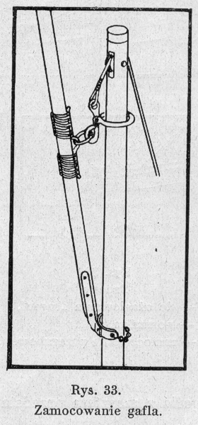

Jeszcze jedno - pierścień wędrowny na maszcie, a garda gafla to dwie różne rzeczy. Załączony rysunek zaczerpnięty z książki M.Plucińskiego pt. "10 kajaków typu P" pokazuje o co tu chodzi, aby gafel był zawsze pod odpowiednim kątem do masztu:
Zamocowanie gafla guari-pierscien wedrowny.jpg [ 126.49 KiB | Przeglądane 11017 razy ]

Dzięki Robercie ! Czuj duch ! Poprawiłem mój poprzedni szkic - garda gafla to nie pierścień wędrowny - ślizgowy !
Na moim Bolidzie pierścień wędrowny zakończony jest hakiem a nie uchem. Pozwala to na szybkie odpięcie gafla po zrzuceniu żagla - vide poprzednie szkice.
jazy jacks - errata.jpg [ 59.9 KiB | Przeglądane 11013 razy ]

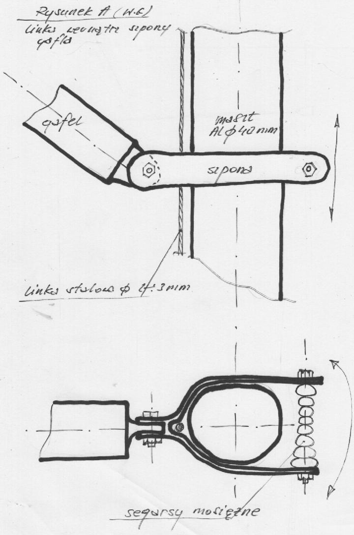

Odpowiadam .
ad1. Linka jest napinana za pomocą mechanizmu napinającego , przedstawionego na rysunku 9 - w jednym z poprzednich moich postów. Wcale nie musi być naprężona jak struna. Nie pracuje na całej swej długości. Od bomu do szpony gafla jest odciągana od masztu przez raksy / karabińczyki / , przez szponę jest poniekąd zamocowana do masztu a odcinek od szpony do topu nie jest odciągany. Tak więc , bez przesady. Nic z masztem się nie dzieje. Mój grot ma 5,5 m², fok 2,5 m². Razem jest dopiero te 8 m². Bałbym się założyć 8-mio metrowego grota.
ad 2. Szpona nie jest zamocowana na stałe do masztu - można ją podnosić , opuszczać wzdłuż masztu , może się obracać wokół niego . Zrzucanie grota polega na poluzowaniu fału i ściągnięciu rękoma żagla w dół . Można użyć do tego kontrafału , ale po co sobie dodatkowymi linkami komplikować życie . Po ściągnięciu żagla odpinam hak pierścienia wędrownego z ucha gafla i kładę gafel na bomie . Lazy jacks nie pozwalają by zsunęło się to do wody. Oczywiście odkręcam " śrubki " zawiasu bomu i szpony gdy zdejmuję żagiel.
ad3. Refowanie grota. Luzuję fał , żagiel utrzymywany przez gafel opada /garda zjeżdża po maszcie /, obwiązuję rejfseizingi na bomie , wybieram ponownie fał i obkładam na knadze lub kołkownicy.Tak to winno wyglądać - wolę jednak zrzucić jeden z żagli.
ad.4 Mój maszt ma 4 m / wynikło to z długości handlowej rury /, dochodzi do tego prawie pionowy gafel co daje grubo ponad 5m wysokości masztu nad pokładem .
Jeszcze kilka słów o lince robiącej za likszparę . Mocowana jest w odległości kilku mm od masztu , tak by karabińczyki swobodnie się po niej ślizgały.Ważne by była prowadzona wewnątrz szpony, w której należy wykonać odpowiedni rowek - patrz załączony rysunek A. Przyjrzyj się dokładniej moim poprzednim rysunkom - nr 8,9 i 10 - i przeanalizuj je . Na pewno teraz zobaczysz więcej
linka w szponie gafla.jpg [ 72.22 KiB | Przeglądane 10911 razy ]
