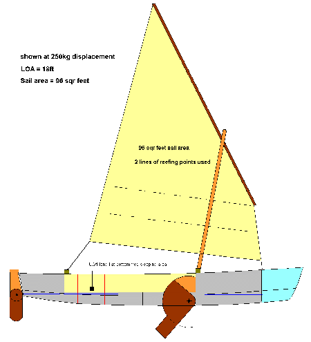

Żagiel taki pracuje podobnie jak zwykły bermudzki, tyle, że ze stromym bomem. Maszt jest tutaj stały.
W swojej książce Gary pokazuje również zastosowanie dodatkowego "stub" masztu
...ale jakie to ma znaczenie w praktyce - nie wiem.
Moze chodzi o to, by zagiel pracowal bardziej kleszczokrabowato?

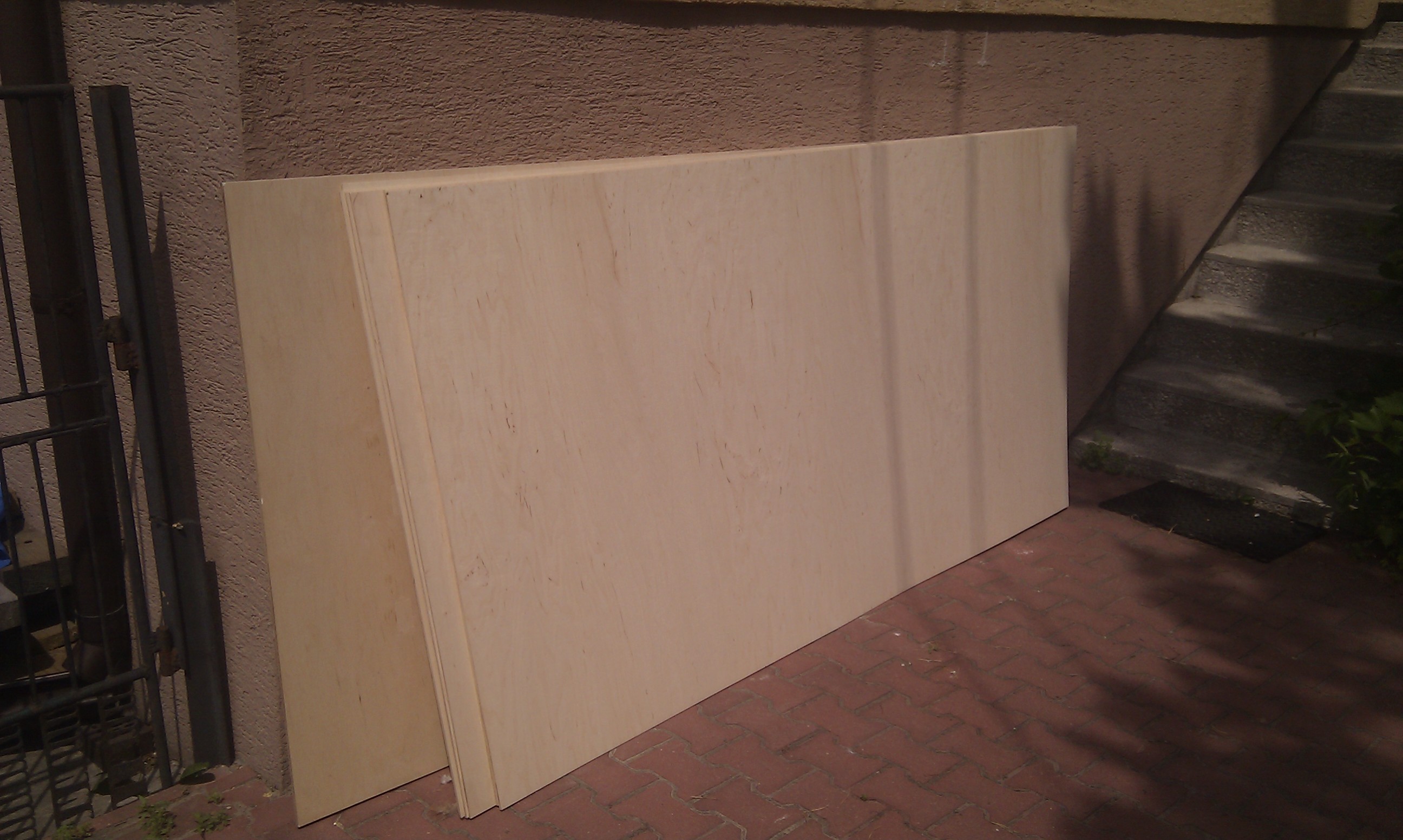

Kolejny krok w budowie. Wczoraj stałem się właścicielem sklejki przeznaczonej na ProaCata. Co prawda miała być Meranti 5.5mm, a jest nasza rodzima Brzozowa 6mm wodoodporna. Czas zacząć poszywanie :)
IMAG0949.jpg [ 596.78 KiB | Przeglądane 5208 razy ]
