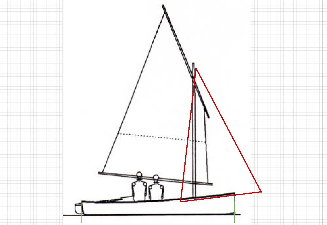

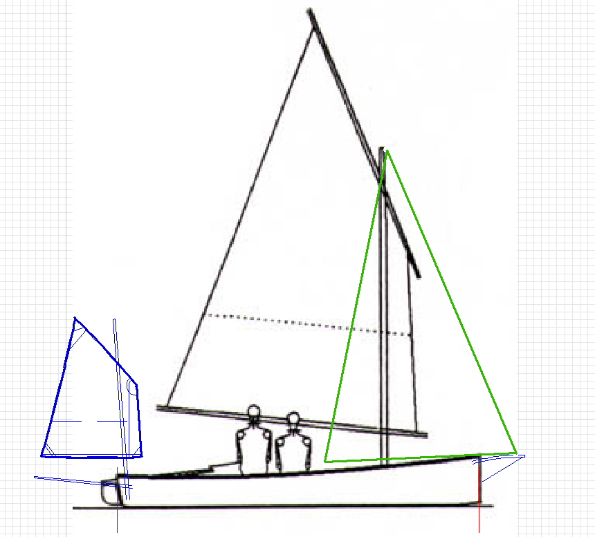

Mam gdzieś, tym razem w swoich szpargałach, genuę od Inki i mam zamiar jej użyć, z tym zwijaczem i ewentualnym bukszprytem, na naszym GIS-ie ...
Sprawa rozwiązała się sama ...
Kolejny dowód na to, że żagla z jednej łódki, do innej, tak ot po prostu, zastosować się nie da. Długości lików owej genui to:
- lik przedni 430 cm,
- lik tylny 415 cm,
- lik dolny 250 cm.
Narysowałem sobie i w odpowiedniej podziałce i spróbowałem wstawić i dopasować do GIS-a. Lik przedni jest zbyt długi. Żagiel jest za mało podcięty, albo po prostu maszt jest za niski. A na oko, wydawało, że będzie pasował. Pasuje prawie, czyli wcale.
GIS_plan_sztaksel.jpg [ 256.34 KiB | Przeglądane 6128 razy ]
Trzeba by maszt przedłużyć o pół metra, albo przeszyć żagiel. Co można spróbować? Dołożyć krótki, wygięty bukszpryt i użyć owego sztaksla zamiast grota? Dodać bezan od BETH?
GIS_Yawl_Staisail_Plan.jpg [ 198.99 KiB | Przeglądane 6128 razy ]
Można spróbować się bawić, nie licząc na sukcesy ... Zobaczymy, czy starczy mi na to entuzjazmu i siły. ;)
PS: Razem powierzchnia żagla, to nie w kij pierdział! Czyli prawie 16,5 m²!!!
Ilez to roboty?
Widoczny obok bukszpryt jest wygiety takze po to, by zmiescila sie genua FD.
Takie "przeszycie" jest niedrogie - jesli na flauty, nawet zaglomistrz nie jest konieczny.
Bezan odradzam.
Na Georgia Lee (obok po lewej) mialem dodatkowy miecz: jego szerokosc (w przedniej czesci profilu )w skrzyni mieczowej byla krotsza o jakies 15cm od szerokosci wystajacej pod kadlubem, co przy pomocy klockow, pozwalalo na spore regulacje.
Wada: na kursach wolnych wyciganie miecza bywalo upierdliwe. Ale sie nie regacisz...

Michael Storer skomentował:
Try. It might be fun.
I don't think it will add much speed as the goat is already so fast in light winds compared to almost anything similar sized.
But some like playing.
Might be good to use a new mast for the Beth Mizzen too. There is a lot more load on the mast on a more stable boat than BETH.
Nie znam angielskiego, ale przetłumaczę :mrgreen: :
Spróbuj. To może być zabawne.
Nie sądzę, aby zwiększyło prędkość, ponieważ koza (GIS - dopisek mój) jest już i tak szybka przy lekkim wietrze w porównaniu do prawie wszystkiego podobnej wielkości.
Ale niektórzy lubią zabawę.
Przydałby się też nowy bezanmaszt do bezanżagla od Beth. Maszt jest znacznie bardziej obciążony, na bardziej statecznej łodzi, niż BETH.
Cóż. Zastanowię się. Może jednak warto. Zwłaszcza, że flauty na ZZ doskwierały nam w ostatnich sezonach szczególnie:
PS: W związku z tym, że zwijacz (roler) sztaksla zwiększa długość jego przedniego liku o jakieś 40 cm, a i tak już teraz lik przedni genui ledwo się mieści między topem masztu, a nokiem bukszprytu, zastanawiam się nad pominięciem zwijacza i stawianiem owej genui podobnie jak genakera, czy innego code zero, albo driftera, bez sztagu. W końcu ma ona działać właśnie w podobnych warunkach. Stawianie żagla odbywałoby się przez wybieranie fału i halsu. Sprzątanie żagla odbywało by się przez luzowanie fału i halsu wraz z wybieraniem szota.
