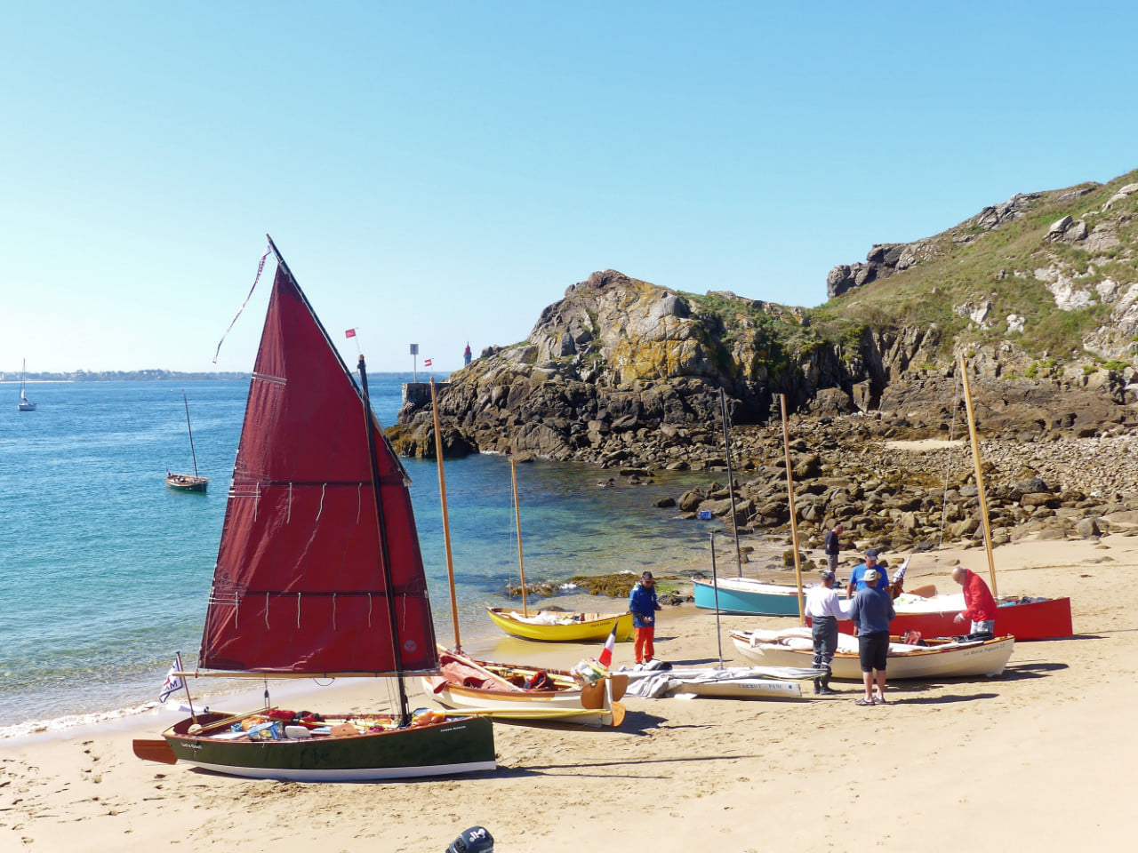

Ludziska kombinują maszty, rejki i bomy do GIS-a z rur laminatu węglowego. Na rejkę i bom maszty windsurfingowe, a na maszt rura z laminatu węglowego Ø 60/54 mm z drewnianymi wkładkami w okolicy, od pięty, do opętnika i na topie.
Zysk na masie ogromny! Sam maszt drewniany waży, raczej, nie mniej, niż 10 kg, a wszystkie drzewca węglowe (maszt, rejka i bom) razem około 5 ... To oczywiście również, ogromny zysk na stateczności! Trzeba tylko urwać, gdzieś, trochę kasy ...
Na zdjęciu są m in trzy GIS-y - zielony, czerwony i niebieski. Czerwony ma maszt drewniany, a zielony i niebieski mają maszty węglowe. Maszt zielonego jest o około 30 cm wyższy, niż w planach, bom drewniany, no i bukszpryt dla genakera... Aaaa.. obrotowo podnoszone płetwy miecza i steru i takie tam. ;)
GIS_Arwen_Marine_carbon_spars_etc_01.jpg [ 280.89 KiB | Przeglądane 4125 razy ]

Metr kwadratowy tkaniny węglowej, to ok. 150 zł. Ze trzy warstwy trzeba by położyć na jaki stożek z balsy...
Ale jest przecena na maszty flagowe! :D
