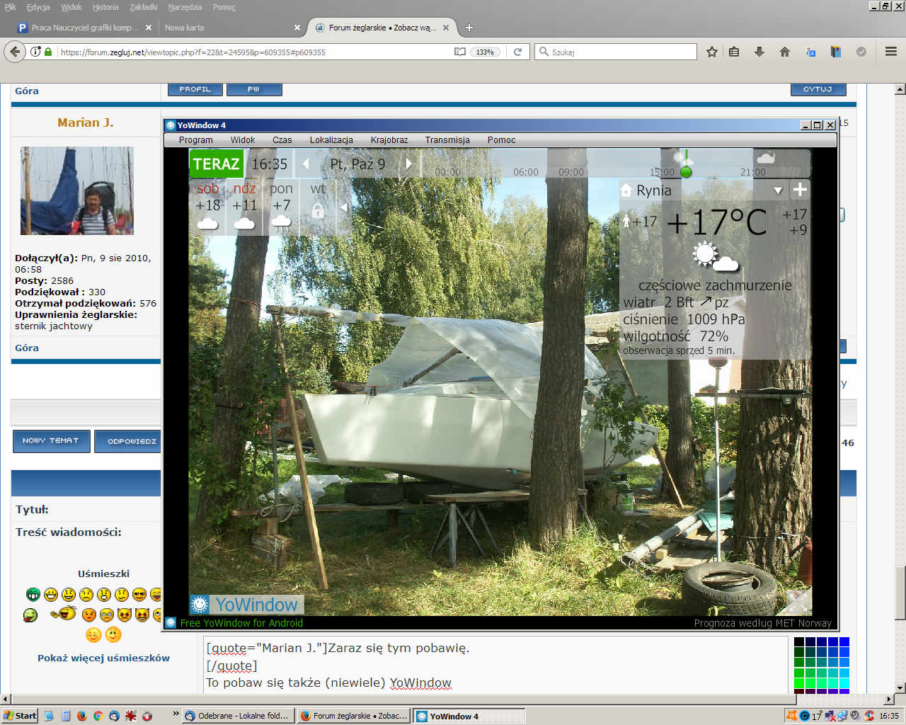

Marian J. napisał(a):
Zaraz się tym pobawię.
To pobaw się także (troszeczkę) YoWindow

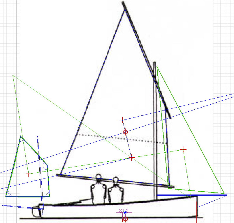

Skończył się sezon realizacji marzeń, a rozpoczął kolejny sezon na marzenia...
Skier napisał(a):
Czy aby nie warto by było przestawić maszt do tyłu, za gródź i dołożyć kawałek sztakselka???
a nie prościej by było dodać mały bukszpryt?
A zrównoważenie żaglowe, to pies?
Tak, wiem, można dodać bukszpryt, ale i bezan, zresztą już o tym kiedyś było/.../
Czasami myślę o takiej modyfikacji, bo przy słabym wietrze załogant(ka) tylko siedzi i się nudzi, a można by dołożyć mu(jej) zajęcia, chociażby przy zwrotach. Samo dołożenie bukszprytu i sztaksla spowoduje przesunięcie środka ożaglowania w kierunku dziobu, więc albo trzeba przestawić maszt do tyłu, albo dołożyć bezan. Próbowałem trochę "na oko", ale zdecydowałem pomierzyć i wyznaczyć nowy środek ożaglowania dla jola ze sztakslem na bukszprycie:
GIS_Yawl-staisail_Plan_02.jpg [ 266.05 KiB | Przeglądane 3396 razy ]
Sztaksel z likiem przednim długości tej samej, co w mojej Geni z Inki, czyli z niej wycięty, a bezan, to bezan od BETH. Miałem nadzieję, że trafię ze środkiem ożaglowania w punkt, ale nowy środek ożaglowania jest jeszcze o około 8,5 cm przesunięty w kierunku dziobu... Powierzchnia ożaglowania wzrasta dość znacznie, bo w sumie o około 4,5 m², co stanowi prawie 50% powierzchni samego grota! Może być zabawa, kiedy powieje ciut mocniej! ;)
Jak te żagle dołożysz to następny będzie montaż folii :rotfl: . Wtedy zegrze będzie za małe :lol:
Sztaksel z likiem przednim długości tej samej, co w mojej Geni z Inki, czyli z niej wycięty, a bezan, to bezan od BETH. Miałem nadzieję, że trafię ze środkiem ożaglowania w punkt, ale nowy środek ożaglowania jest jeszcze o około 8,5 cm przesunięty w kierunku dziobu... ...
a jakbys osadził maszt bezana na zewnatrz pawęzy ? :-?
Może akurat byłoby OK? Jeszcze przymierzę. :)

Brałeś bezana za 100% ?
Łódek będzie miał więcej żagla, będzie chodził częściej w przechyłach, więc może być dobrae.
Kecze i jole często pod wiatr (i nie tylko) pływają bez tylnego żagla:

W tej chwili, ożaglowany jako ket, GIS jest neutralny, dopiero około 3 Bft zaczynam czuć, że na rumplu jest jakaś siła. Płaskodenny skiff ma chodzić możliwie bez przechyłów, załoga ma balastować, więc na nawietrzność spowodowaną przechyłem nie ma co liczyć.
Tak, założyłem powierzchnię bezana, jako 100% - być może trzeba powiększyć go o połowę. Sam sztaksel na pewno spowoduje zawietrzność.
