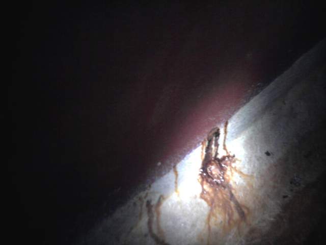

PostNapisane: 24 sty 2013, o 17:43
Posty: 14371
Podziękował : 1958
Przepraszam Helixa za "Heliksa" :D
Wklejam zdjęcia , jednak jakość jest marna.....
Skrzynia 2.jpg [ 22.01 KiB | Przeglądane 5131 razy ]
Na tym zdjęciu widać rdzawe ślady po jednym wiekszym i kilku mniejszych przeciekach....

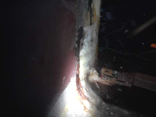

Skrzynia 3.jpg [ 24.83 KiB | Przeglądane 5131 razy ]
A na tym spory przeciek na styku skrzyni mieczowej i pilersa.
Nestety jego (pilersa) też trzeba będzie wyciąć, i zastąpić nowym byc może z nierdzewnej rury...
PostNapisane: 24 sty 2013, o 17:52
a na czym stanęło jaka koncepcja miecza?
PostNapisane: 24 sty 2013, o 18:01
Posty: 13873
Podziękował : 1632
Otrzymał podziękowań: 2382
Piotr, dlaczego dopiero teraz, tak późno dostrzegasz awarie na skrzyni mieczowej na Twoim jachcie ?
PostNapisane: 24 sty 2013, o 18:18
Posty: 13994
Podziękował : 10548
Otrzymał podziękowań: 2485
Wyrzuć Ty te żelastwa i zrób skrzynkę z laminatu.
PostNapisane: 24 sty 2013, o 18:27
Posty: 14371
Podziękował : 1958
Przeciek zauważyłem zaraz po pierwszym wodowaniu w 2011 roku, jednak był coraz mniejszy i w ciągu kilku dni ustał całkowicie. Przez cały sezon nie było w zęzie ani kropli wody.
We wrześniu ubiegłego roku po wodowaniu wody było więcej i przez miesiąc stania na wodzie ciągle się pojawiała, pomimo wycierania do sucha...
Skrzynia zostanie wycięta, tylko ostrożnie żeby nie uszkodzić stępki.....
Zobaczymy w jakim jest stanie.....
Wychodzi na to, że będzie falszkil z chowanym w nim mieczem zaadaptowany z Pasji 580.
