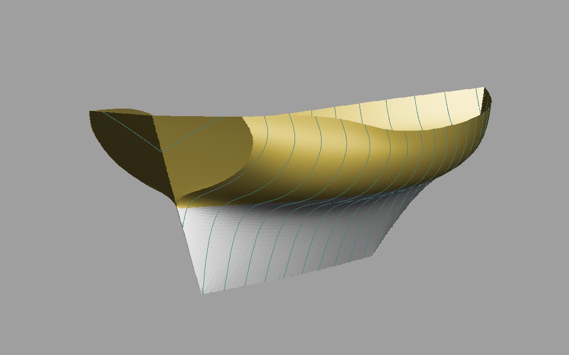

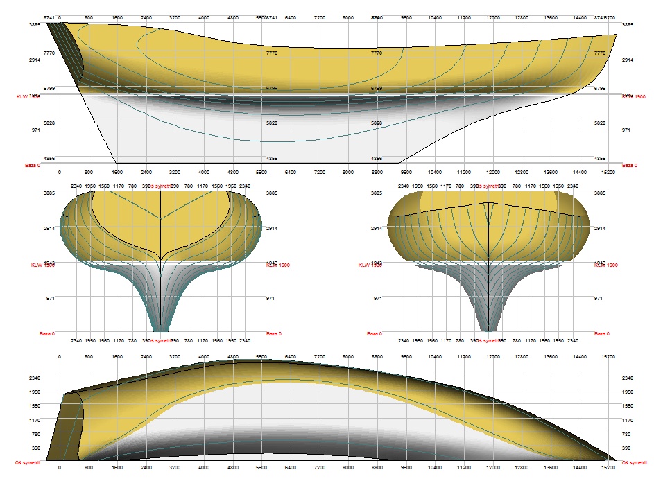

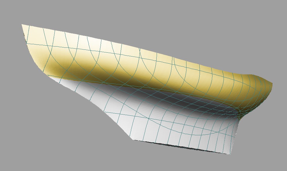

Współpraca Free-MJS nowe rysunki:
Szamanides kasztel.jpg [ 98.17 KiB | Przeglądane 3995 razy ]
Szamanides kasztel_Linie.jpg [ 207.85 KiB | Przeglądane 3995 razy ]
Jak widać ma coś z Punta 911.
Moniu : FreeSzip daje już "lepsze" (bardziej słuszne :lol: ) dane:
trzeba mu było tylko narysować wszystko od nowa; aby się nie gubił z zanurzeniem. (wtedy; przy "wyciąganiu" kila, teraz kil ściskałem z dolnej części wygenerowanego "gniota kadłubowego"):
Nazwa pliku : Szamanides kasztel.fbm
Projektowanie długości : 16.000 m
Długość całkowita : 15.806 m
Projektowanie szerokości : 5.500 m
Szerokość całkowita : 5.594 m
Projektowanie zanurzenia : 1.900 m
Położenie Midship : 8.000 m
Gęstość wody : 1.025 t/m^3
Współczynnik uzupełniający : 1.0000
Własności objętości:
Wyporność objętościowa : 19.334 m^3
Wyporność : 19.817 tonnes
Długość całkowita zanurzonej części : 13.534 m
Szerokość całkowita zanurzonej części : 4.337 m
Współczynnik zaporowy : 0.1734
Współczynnik pryzmatyczny : 0.6055
Współczynnik pryzmatyczny : 0.2853
Powierzchnia płaszczyzny zanurzonej : 58.420 m^2
Odległość od środka wyporu : 6.416 m
Odległość od środka wyporu : -6.940 %
Transverse center of buoyancy : 0.000 m
Pionowy środek wyporu : 1.344 m
Właściwości Midship:
Powierzchnia modułu Midship : 2.359 m^2
Współczynnik Midship : 0.2863
