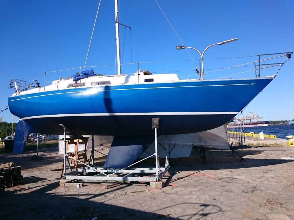

Tekst o swoich doświadczeniach z farbą przeciwporostową Oliva przez 3 kolejne sezony napisał Krzysztof Krygier ze Szczecina. Jak ktoś ma chęć w jesienne wieczory o tym poczytać to zapraszam.
https://tiny.pl/t4rr7
Bluefin.jpg [ 113.82 KiB | Przeglądane 7084 razy ]

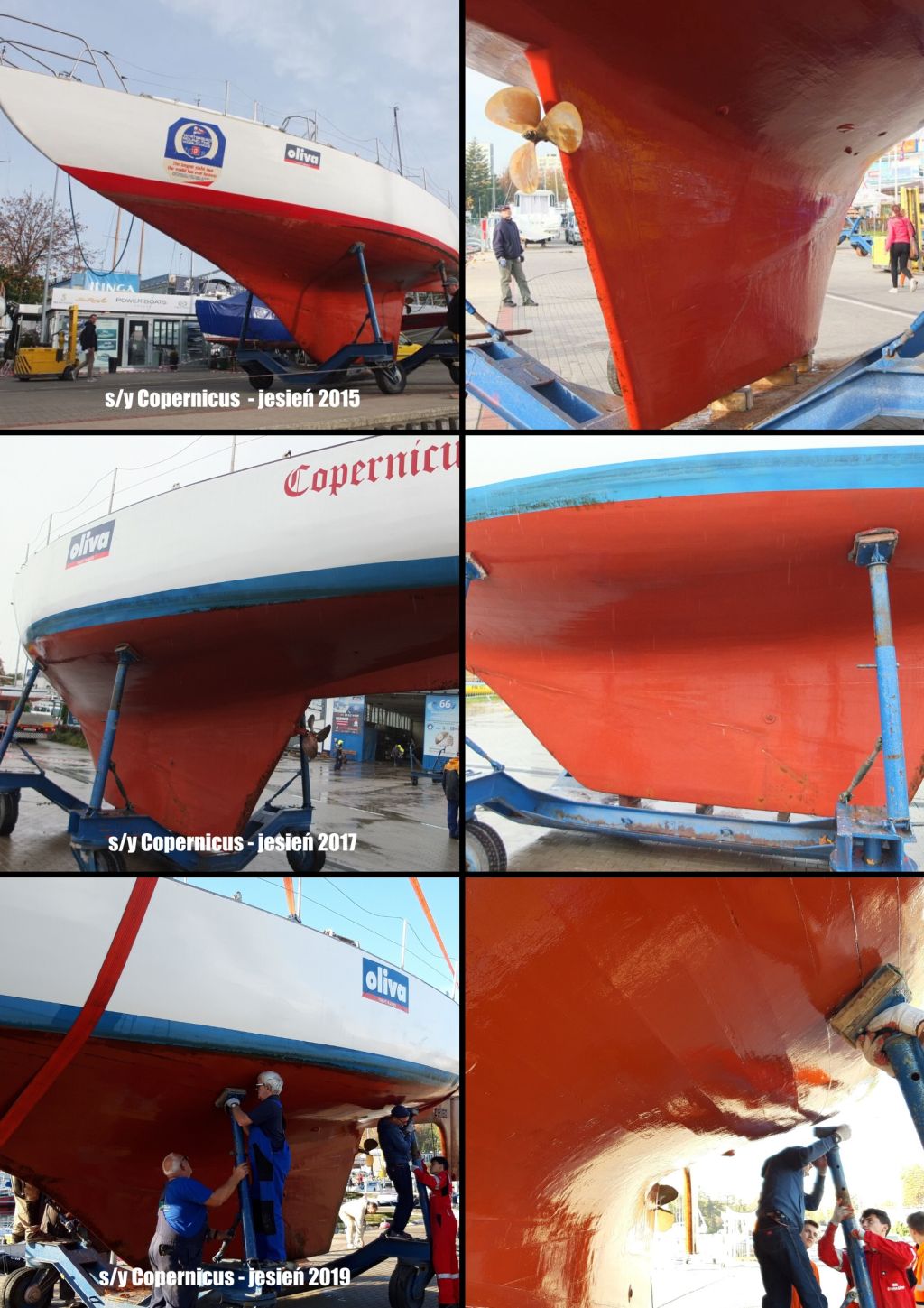

Od kilku lat staram się śledzić stan jachtu Copernicus z YK Stal w Gdyni. Staram się być w marinie jesienią kiedy jest wyciągany z wody. Postanowiłem zrobić mały kolaż zdjęciowy z ostatnich lat. Kadłub jachtu jest wiosną każdego roku malowany jedną warstwą farby przeciwporostowej Oliva VSE.
Andrzej
Copernicus - Kopia.jpg [ 214.06 KiB | Przeglądane 6655 razy ]

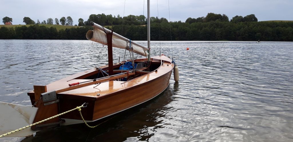

No sliczota itd . A swoją utke skończyłeś? Czy już żałujesz ze sie odezwałeś?
pozdrawiam Bartosz
PostNapisane: 28 lis 2019, o 18:27
Posty: 908
Lokalizacja: Warszawa, Gdańsk
Podziękował : 91
Otrzymał podziękowań: 637
Uprawnienia żeglarskie: s.j.
Tak, pirat w tym roku pływał na jeziorze Raduńskim na Kaszubach.
A.
Pirat_małe.jpg [ 125.58 KiB | Przeglądane 6628 razy ]
