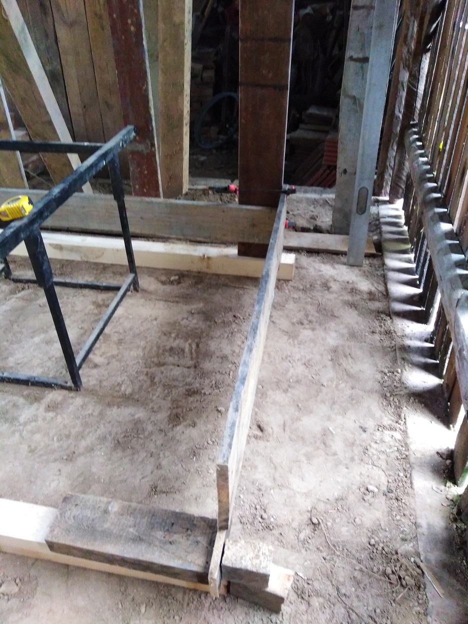

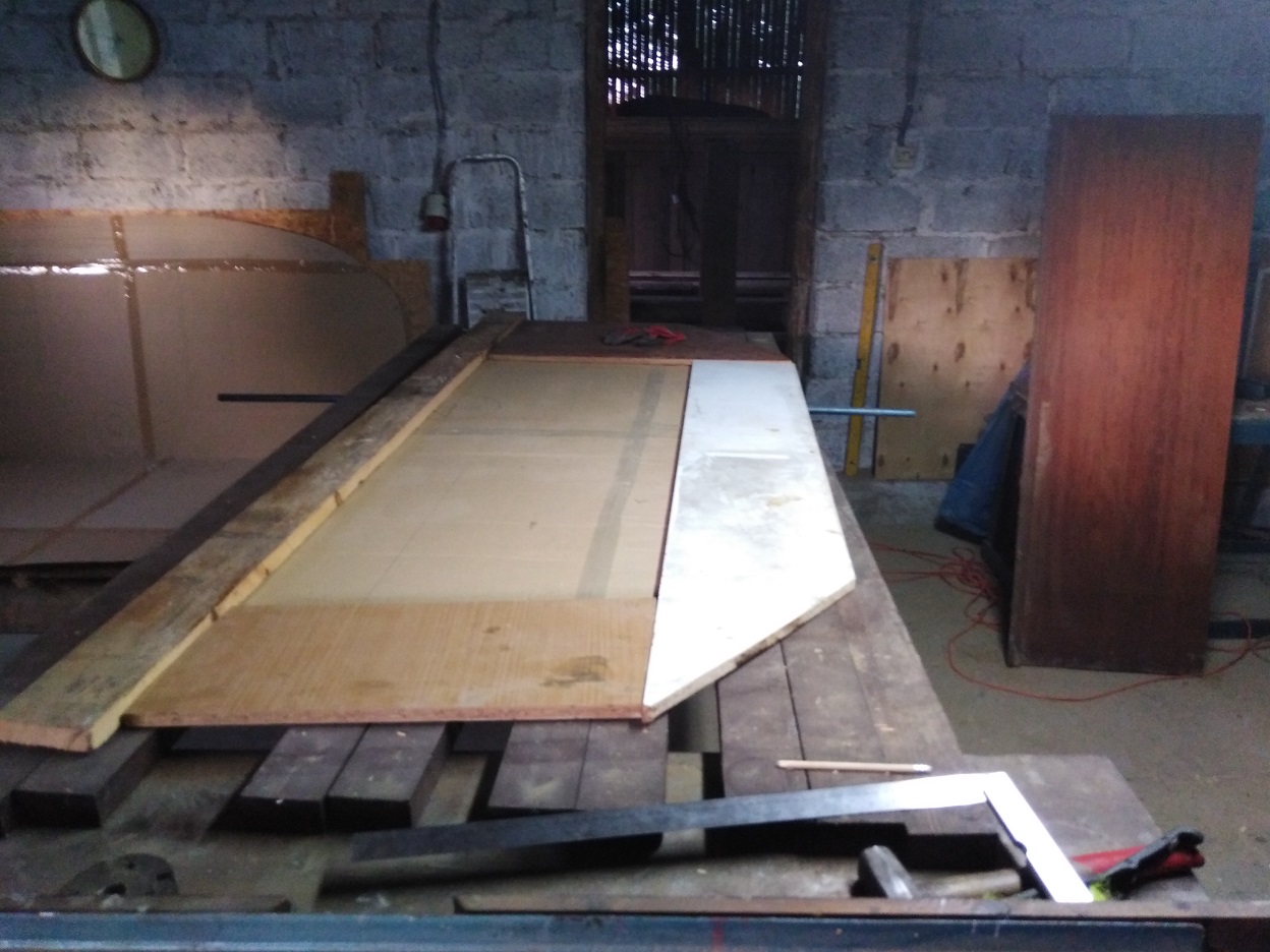

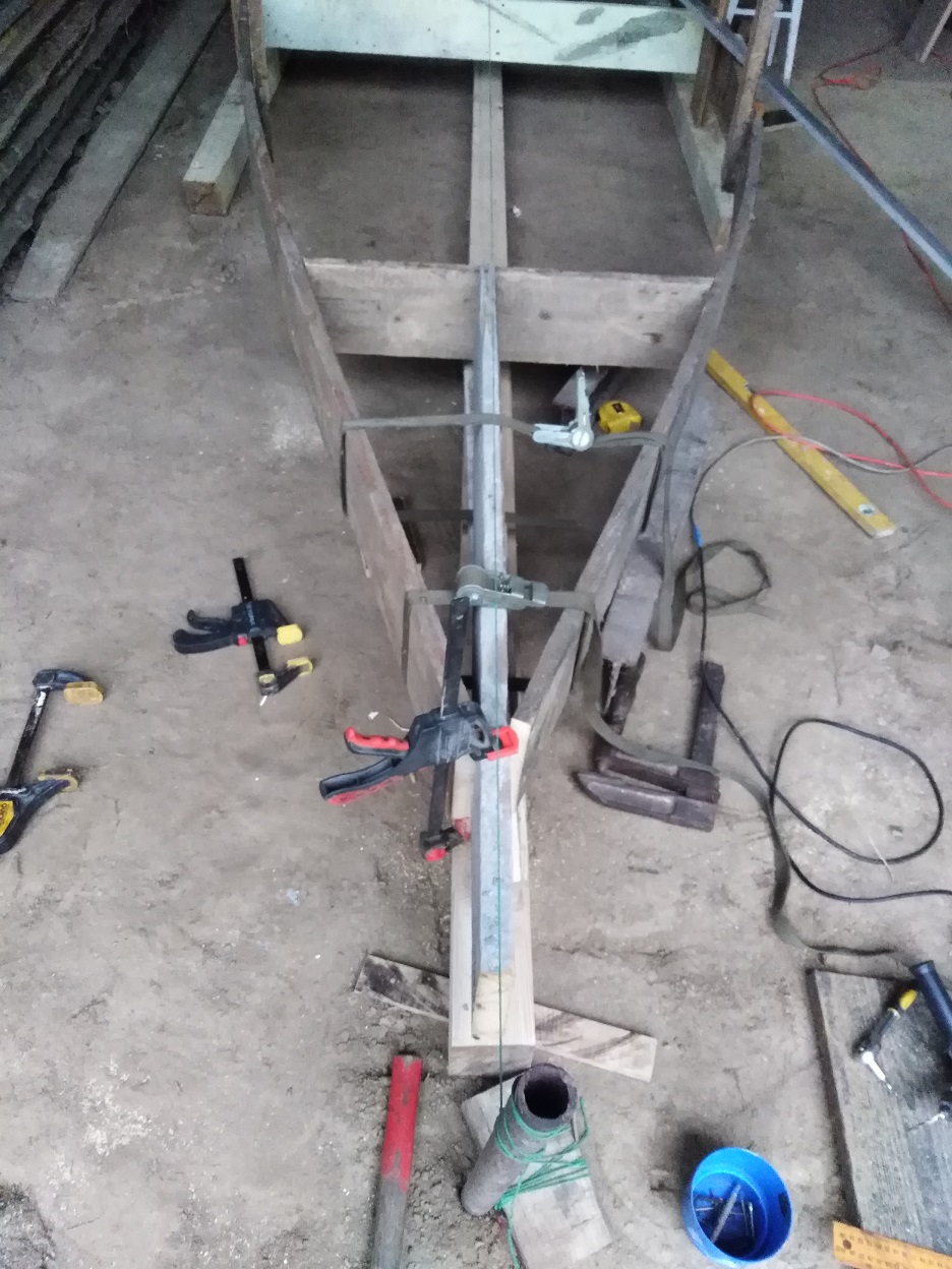

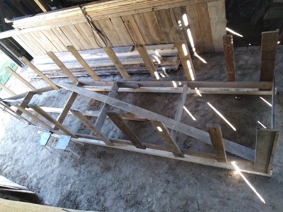

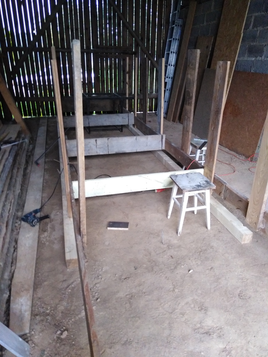

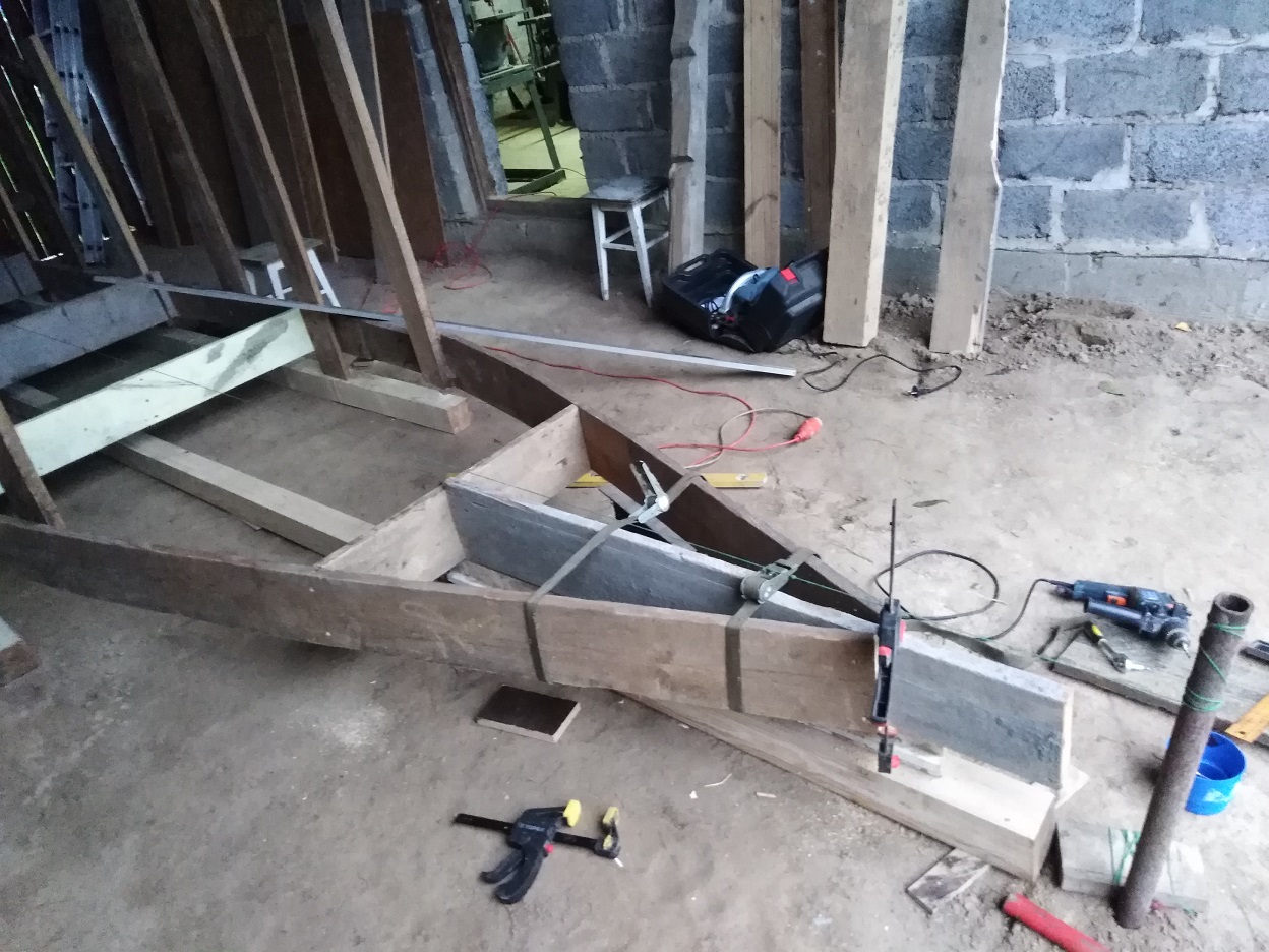

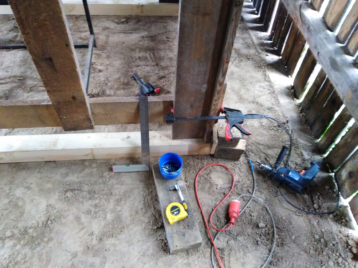

montaż helingu c.d.
IMG_20191005_135420 (1).jpg [ 358.34 KiB | Przeglądane 6622 razy ]
IMG_20191005_103515 (1).jpg [ 437.84 KiB | Przeglądane 6622 razy ]
IMG_20191005_101220 (1).jpg [ 413.67 KiB | Przeglądane 6622 razy ]

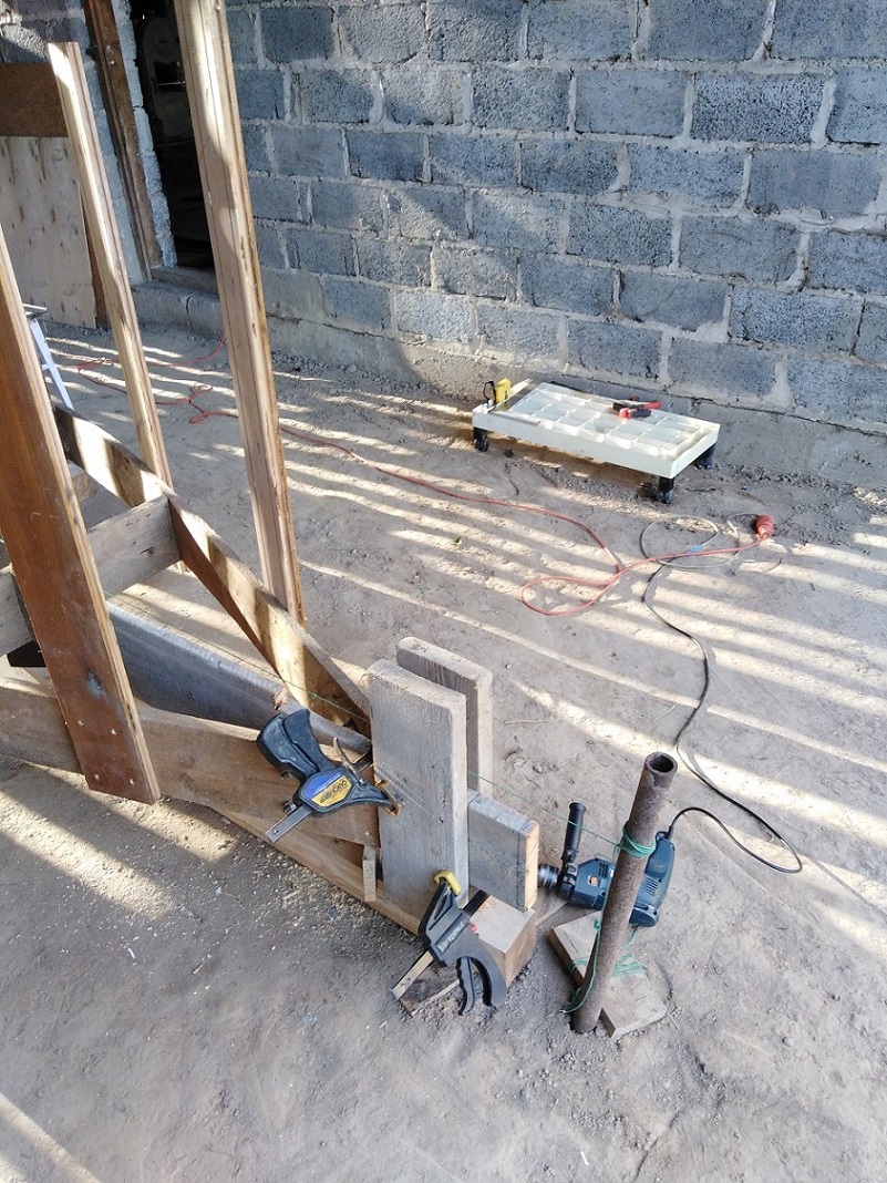

montaż helingu c.d.

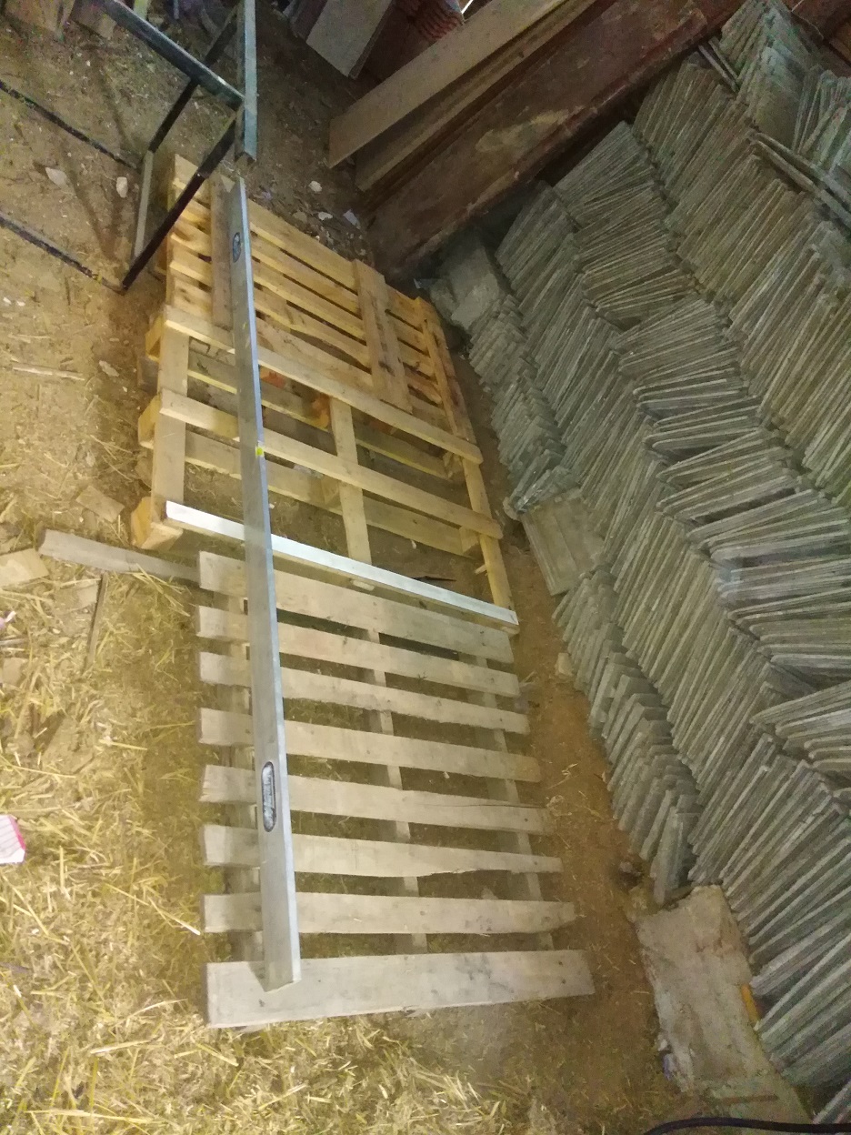

heling c.d.

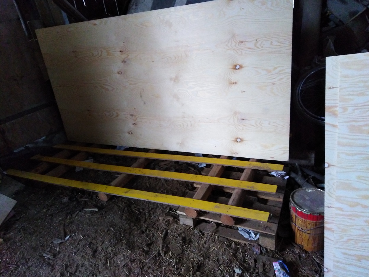

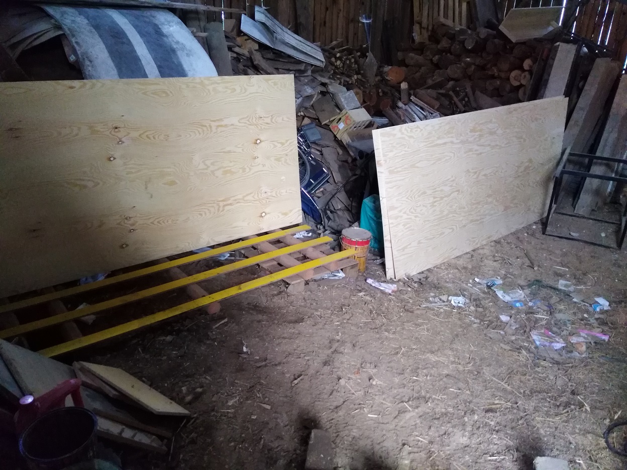

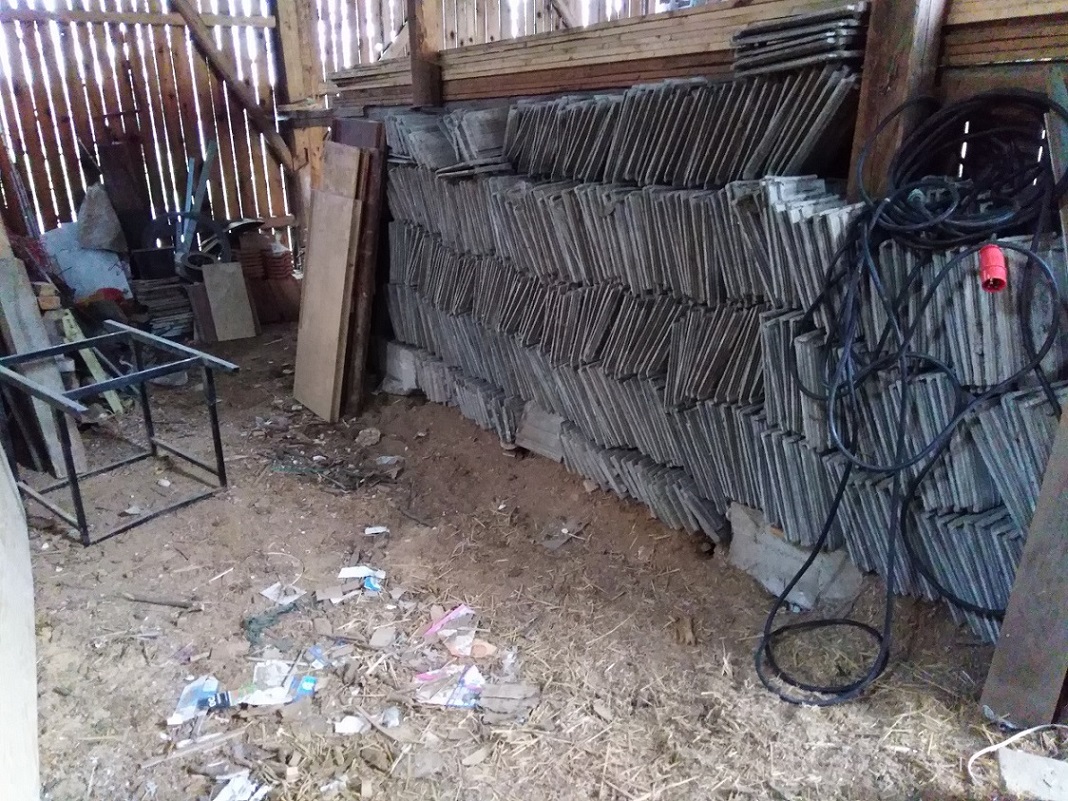

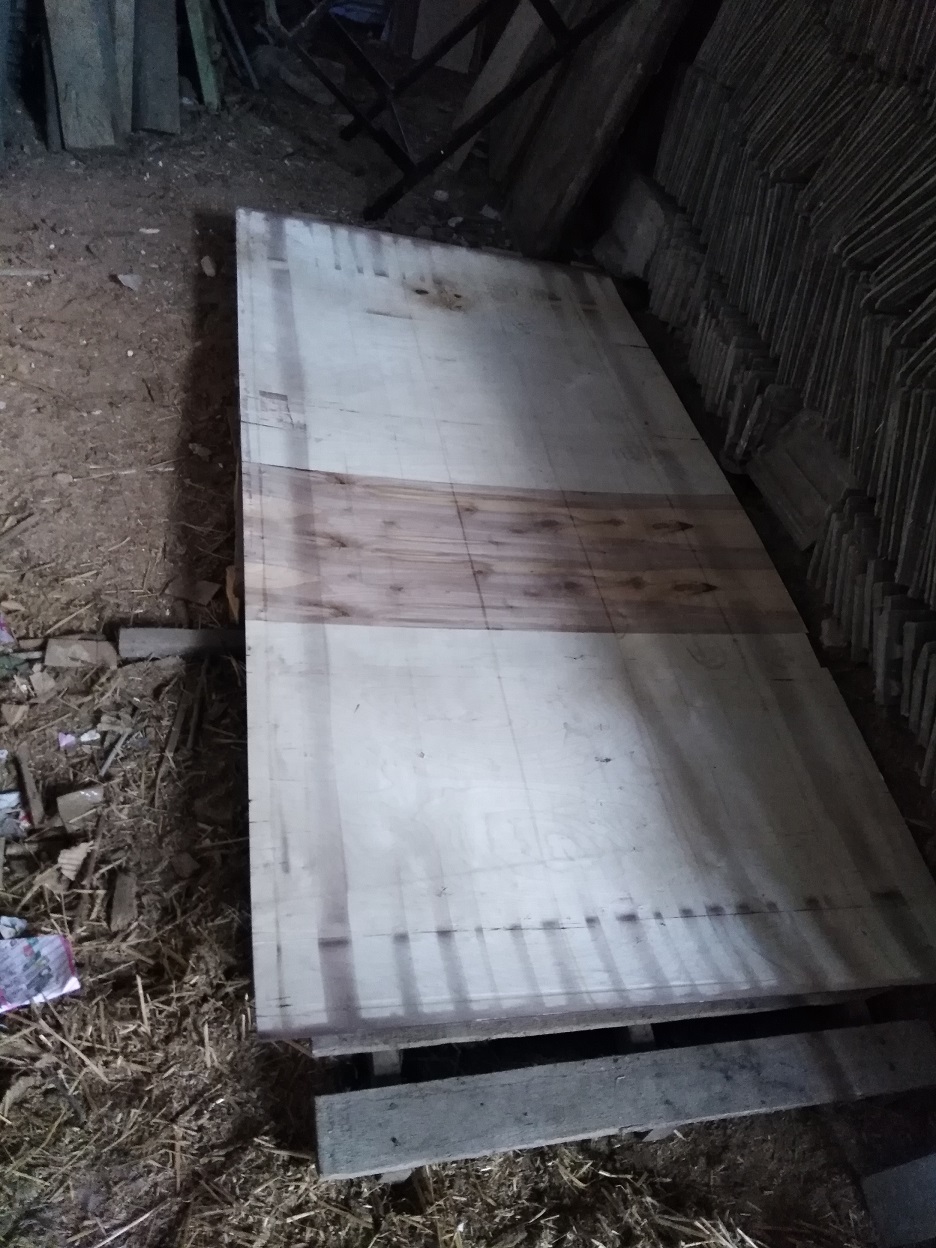

To zacznę od sklejki. Poprzednio kupowałem w sklejki.pl i byłem zadowolony . Do tego powstał oddział w Krakowie, więc mogę sam odbierać . Lecz okazało się , że nie mają już sklejki 6,5 mm . Chcieli nawet dla mnie ściągnąć , lecz minimum logistyczne to trochę za dużo dla mnie . Wobec tego zamówiłem w Legrand wood w Kętach i w sobotę przywiozłem . Tym razem potrzebuję sklejkę w 3 grubościach : 4 , 6,5 i 8 mm . Do składowania trzeba trochę miejsca , więc zorganizowałem go w części stodoły , która służy za drewutnię i skład drewna.
IMG_20191116_144214.jpg [ 349.45 KiB | Przeglądane 6267 razy ]
IMG_20191116_143929.jpg [ 448.79 KiB | Przeglądane 6267 razy ]
IMG_20191116_125514.jpg [ 410.76 KiB | Przeglądane 6267 razy ]
IMG_20191116_125459.jpg [ 408.93 KiB | Przeglądane 6267 razy ]
IMG_20191116_125440.jpg [ 326.89 KiB | Przeglądane 6267 razy ]

Fajną masz tę stodołę, czasem jadąc po okolicach i widzac jak te stodoly puste stoją, se mysle ludzie nie wiedzą co mają.

U nas też sporo . Tylko mała część ludzi zajmuje się działalnością rolniczą , więc stoją puste. W takiej teraz przechowuję "Sharka".

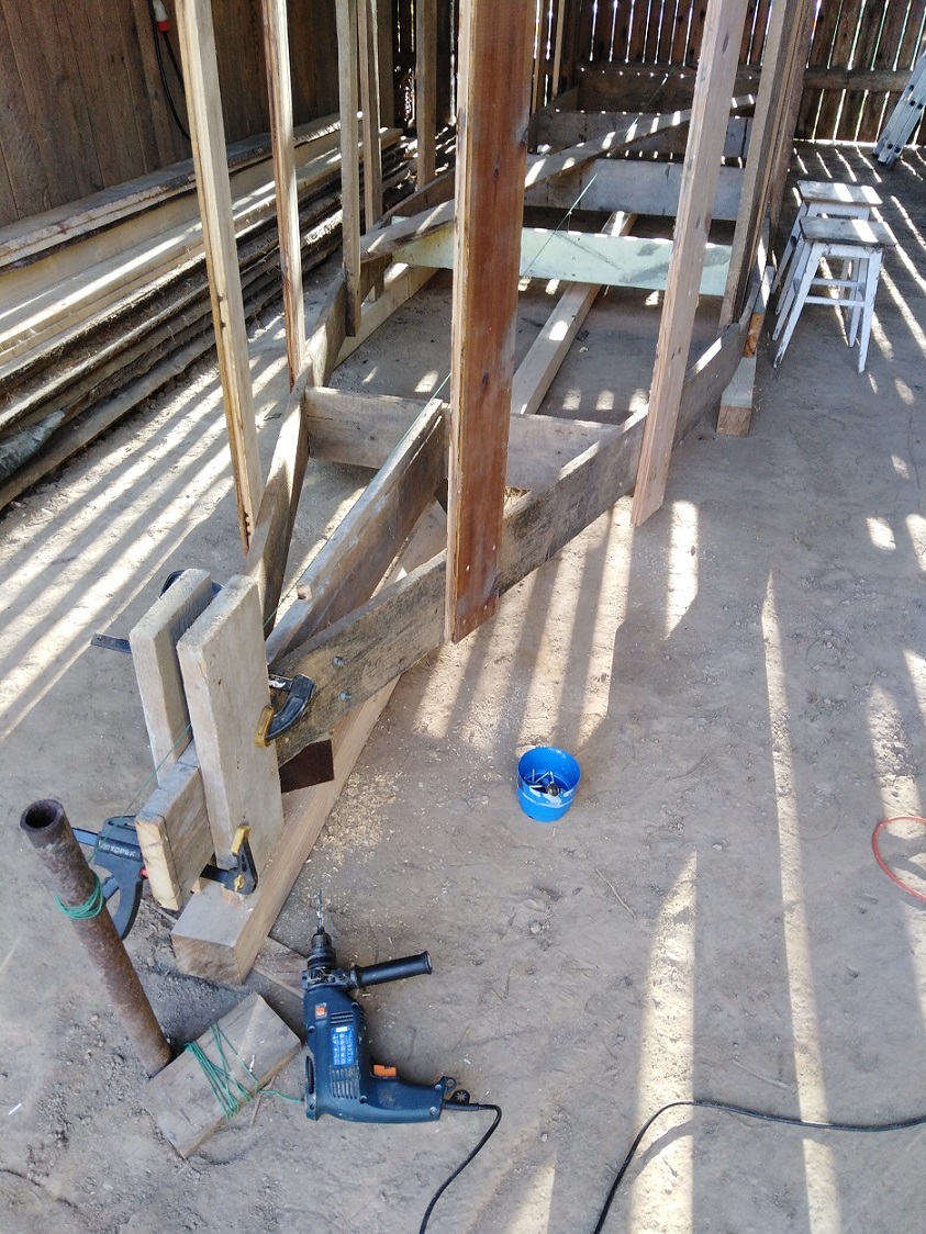

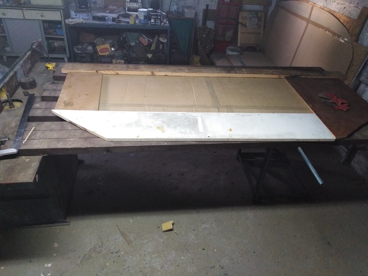

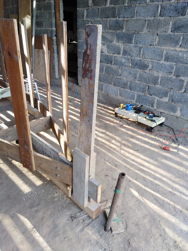

Heling zmontowany i ustawiony na kostkach . Czas na buksztele .
IMG_20191013_173129 (1).jpg [ 280.18 KiB | Przeglądane 6084 razy ]
IMG_20191012_120614 (1).jpg [ 417.83 KiB | Przeglądane 6084 razy ]
IMG_20191012_120601 (1).jpg [ 372.41 KiB | Przeglądane 6084 razy ]
IMG_20191012_120522 (1).jpg [ 396.91 KiB | Przeglądane 6084 razy ]
IMG_20191012_120509.jpg [ 407.36 KiB | Przeglądane 6084 razy ]

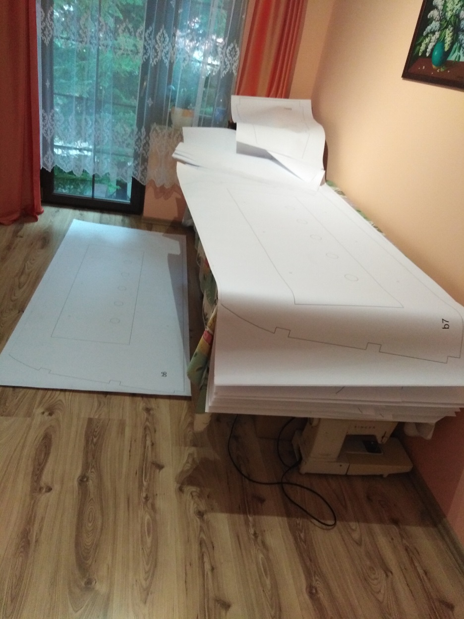

Jakbyś miał dostęp do plotera, to byś w jeden dzień to ogarnął, no może dwa, zarówno tymczasowe osb i sklejkę.
pozdrawiam Bartosz
PostNapisane: 1 gru 2019, o 16:02
Posty: 1134
Podziękował : 242
Otrzymał podziękowań: 441

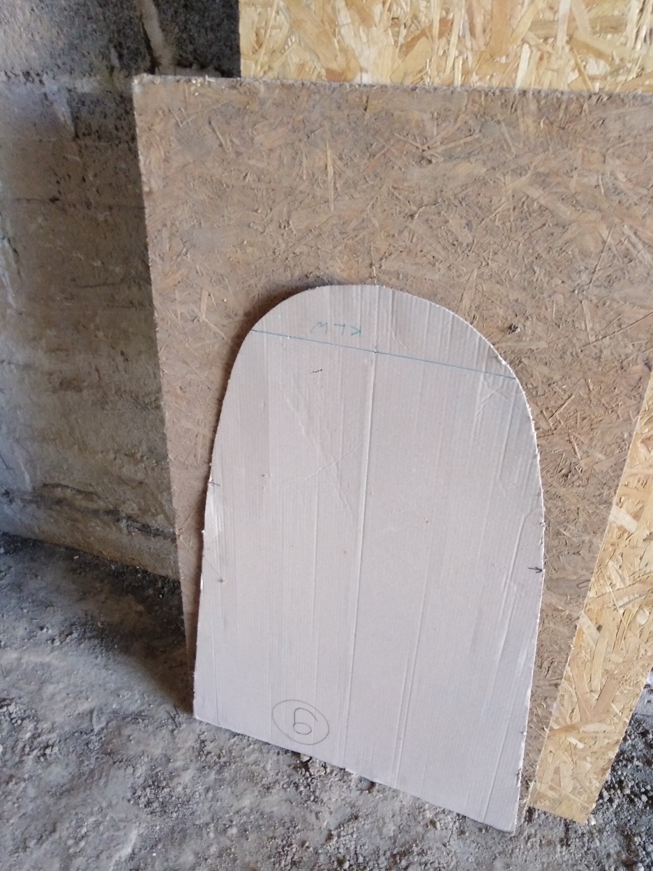

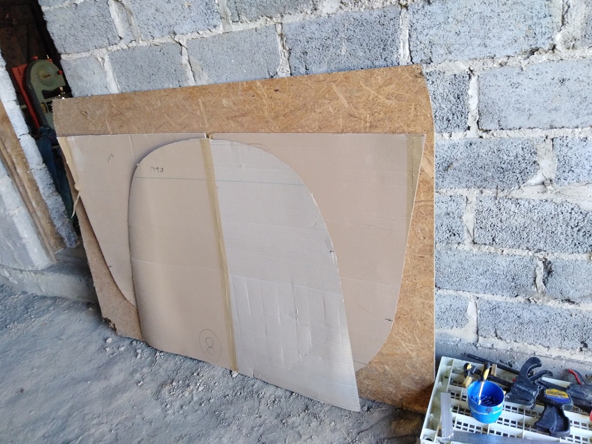

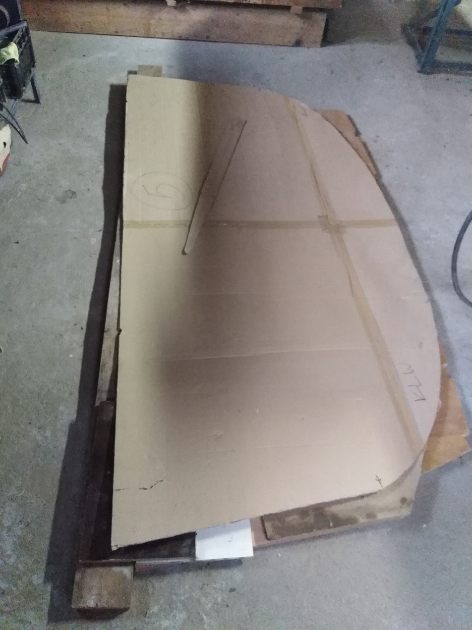

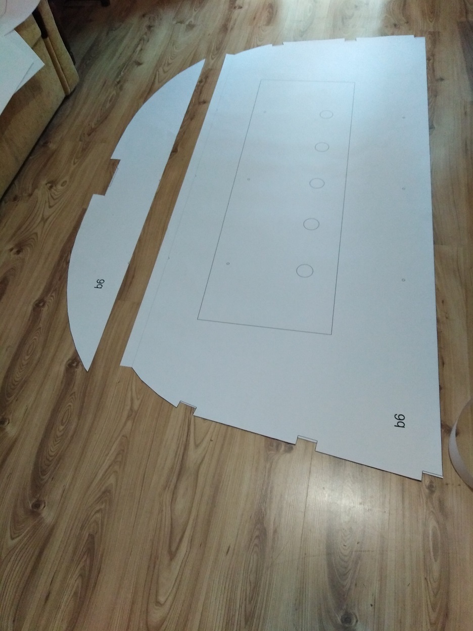

Masz rację. Te kartonowe wzorniki bukszteli zrobiłem chyba z rok temu , jak dostałem od Wojtka rysunek linii teoretycznych przekrojów . Miałem dobrą zabawę z przenoszeniem z kartki A4 do rzeczywistych wymiarów. Wiesz, kratki, listewki, gwoździki itp. Obecnie mi służą do wyznaczania zgrubnych wymiarów bukszteli, które jak widać wykonuję z różnych odpadowych płyt . Natomiast teraz mam od Wojtka rysunki pod CNC . Musiałem je tylko "rozciąć" , bo nie mieszczą się w ploterze . Mam je wydrukowane i po kolei wycinam i nanoszę na zgrubne buksztele. Obraz z biura szkutni :D
IMG_20191109_113301.jpg [ 258.09 KiB | Przeglądane 6018 razy ]
IMG_20191109_103851.jpg [ 272.49 KiB | Przeglądane 6018 razy ]

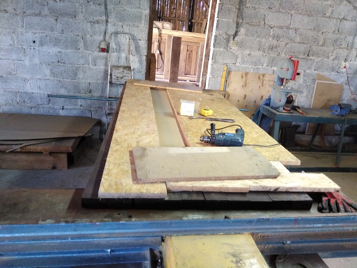

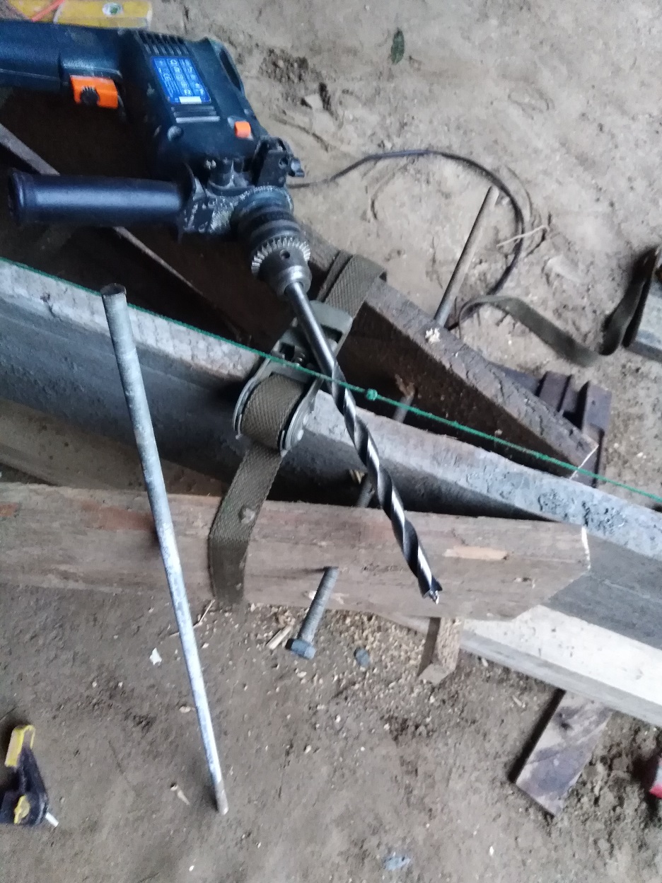

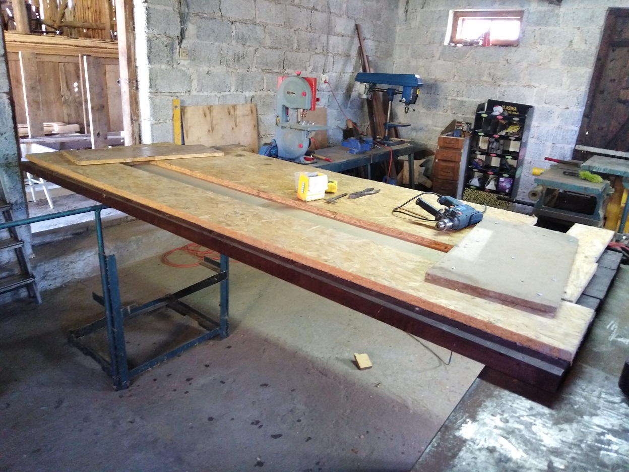

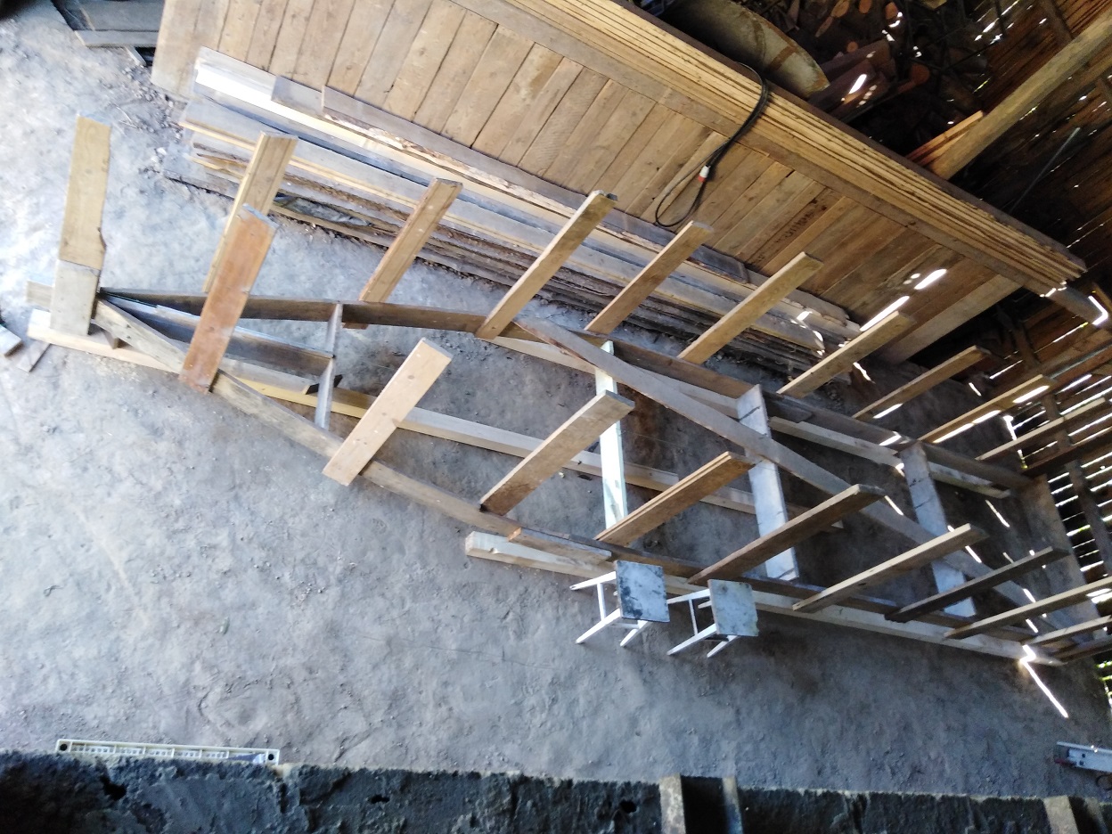

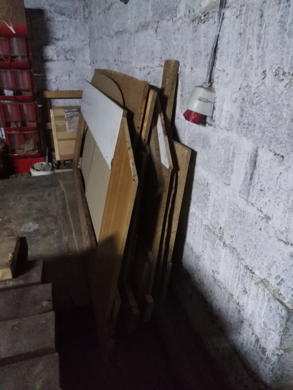

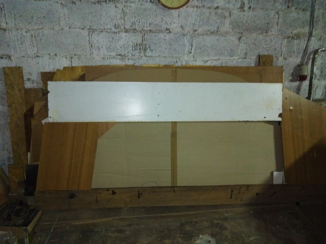

Mam zmontowaną większość zgrubnych bukszteli . Teraz pomału zacznę je wycinać. Czasu przez zimę dużo ....
IMG_20191013_173107 (1).jpg [ 291.53 KiB | Przeglądane 5831 razy ]
IMG_20191018_185654.jpg [ 315.88 KiB | Przeglądane 5831 razy ]
IMG_20191018_185627 (1).jpg [ 303.61 KiB | Przeglądane 5831 razy ]
IMG_20191013_173322 (1).jpg [ 299.9 KiB | Przeglądane 5831 razy ]
