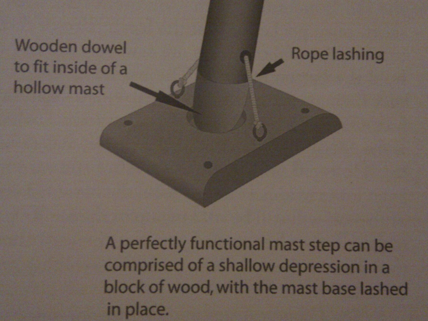

Ciekawe rozwiązanie z żagielkiem. Górny bom KK będzie jakiś przyczepiony do pokładu ? Czy tylko tak wyszedł ?
marek48100 napisał(a):
marek
Bobrowe Żeremia
PostNapisane: 2 kwi 2012, o 20:19
Podziękował : 491
Będzie kończył się w gnieździe, standardowe rozwiązanie wg G.Dierking'a.

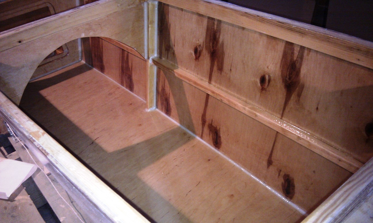

W sobotę zabezpieczyłem wnętrze kadłuba, na podłogę w głównym kokpicie położyłem jedną warstwę tkaniny 200g. Na pozostałe powierzchnie, położyłem dwie warstwy e6011+z1, klasycznie metodą suchą.
IMAG0364m.jpg [ 278.05 KiB | Przeglądane 8482 razy ]
IMAG0352m.jpg [ 223.86 KiB | Przeglądane 8482 razy ]
Pozostaje zmyć polep i nałożyć warstwę lakieru z filtrem UV.
ŁJ

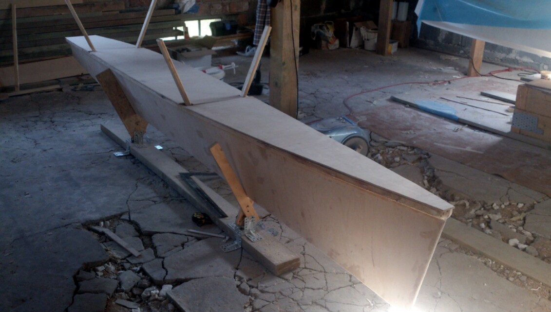

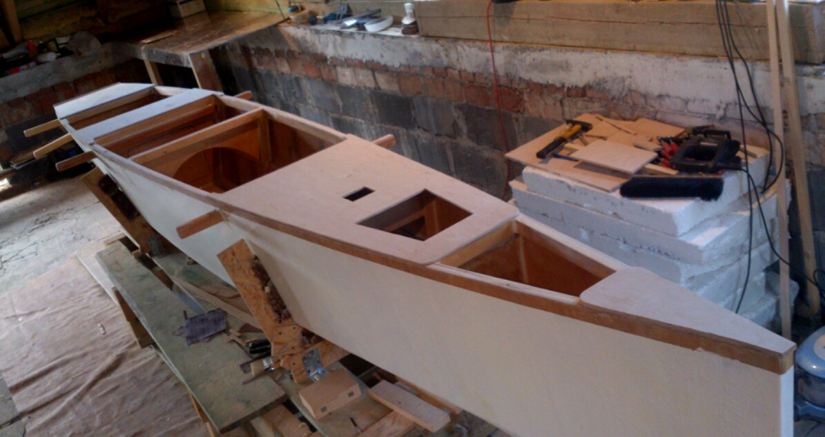

PostNapisane: 17 maja 2013, o 19:44
Podziękował : 491
Po roku - reaktywacja budowy.
Komentarz: Kadłub
IMG_20130517_181531.jpg [ 148.12 KiB | Przeglądane 7231 razy ]
Komentarz: Pływak
IMG_20130517_181217.jpg [ 133.48 KiB | Przeglądane 7231 razy ]
W kadłubie pozostał do zrobienia opętnik masztu, dekiel i przyklejenie "pokładu", w pływaku przykleić pokład i zabezpieczyć wszystko epoxy.
