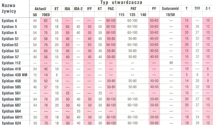

PostNapisane: 14 mar 2012, o 09:46
Podziękował : 491
Ja używam wagi kuchennej za 30 zł z hipermarketu. Leje 100g epidianu5 i do tego 12g Z1.
Zgodnie z poniższą tabelka.
tabela_utwardzania.jpg [ 84.24 KiB | Przeglądane 14572 razy ]

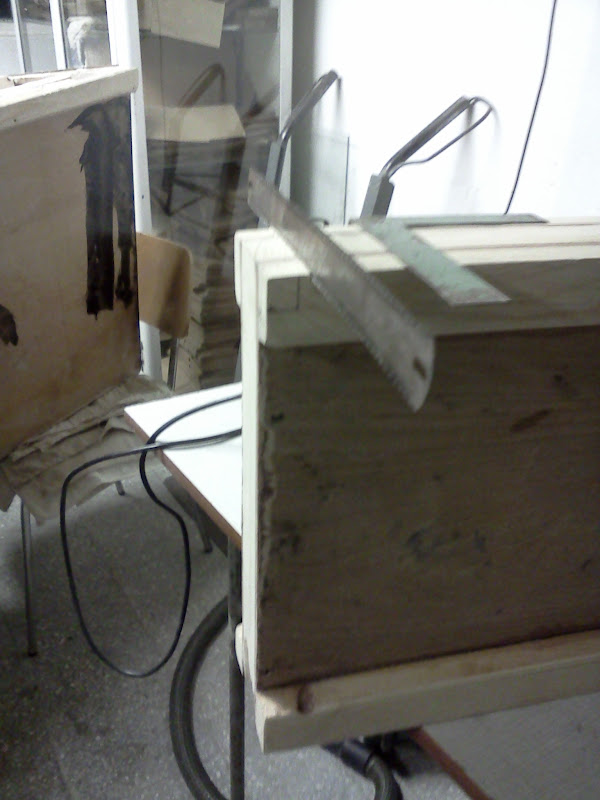

Kolejne zdjęcia z przygotowań skrzynki mieczowej.
Dwie strony miałem pomalowane żywicą z barwnikiem czarnym (taki kaprys). W miejscach przylegania szlifierką kontową usunąłem trochę żywicy i nawierciłem niewielkie dziurki żeby nowa żywica złapała kontakt również z wewnętrznymi warstwami sklejki.
Gołe drewno na przyszłych powierzchniach klejenia oraz wnętrze następnie pomalowałem dokładnie warstwą żywicy z utwardzaczem Z1 (chciałem mieć pewność że nawet jeśli po sklejeniu zostanie szczelina to woda nie będzie miała kontaktu z niezabezpieczonym drewnem), a potem nałożyłem żywicę z PAC i wypełnieniem mieszając ją wykałaczką z poprzednią żywicą.
Następnie skręciłem obie części wkrętami i odłożyłem na kaloryfer
Po stwardnieniu przy pomocy hebla elektrycznego i taśmówki wyrównałem powierzchnie.
Nie obeszło się bez strat, podczas heblowania drewno się odszczypało, ale wszystko jest w zasięgu pędzla więc się zamaluje.
Dno łódki dość elastycznie się odkształca gdy leży ona na ziemi, skrzynkę zamierzam wkleić gdy tył oraz przód będą podarte, tak żeby usztywnić je w pozycji w której będzie podczas pływania.
Wycięcie miejsca pod obramowanie wręgi.
Przymiarka (leży lepiej niż się spodziewałem)

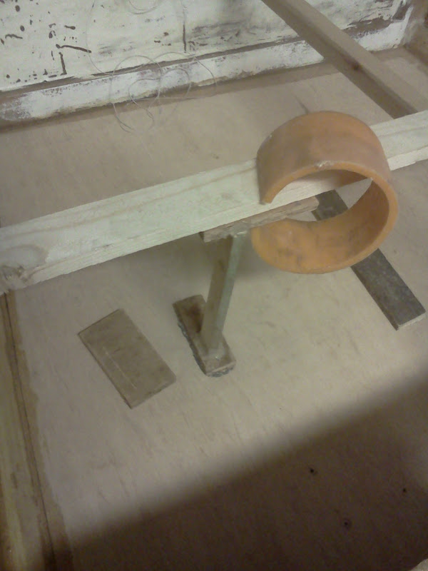

Wyrzynarka dokonała mi żywota więc wszystkie cięcia wykonuje brzeszczotem do metalu :(
Dopasowana sklejka:
Docinanie drewna do wzmocnienia siedziska:
Przymiarka:
Impregnacja spodu siedziska.
Dwie warstwy żywicy, jednocześnie przyklejania listw wzmacniających.
Gotowe :)
I wiola:
Widok od dołu, jak przycisnę to szczelina w rogu znika.

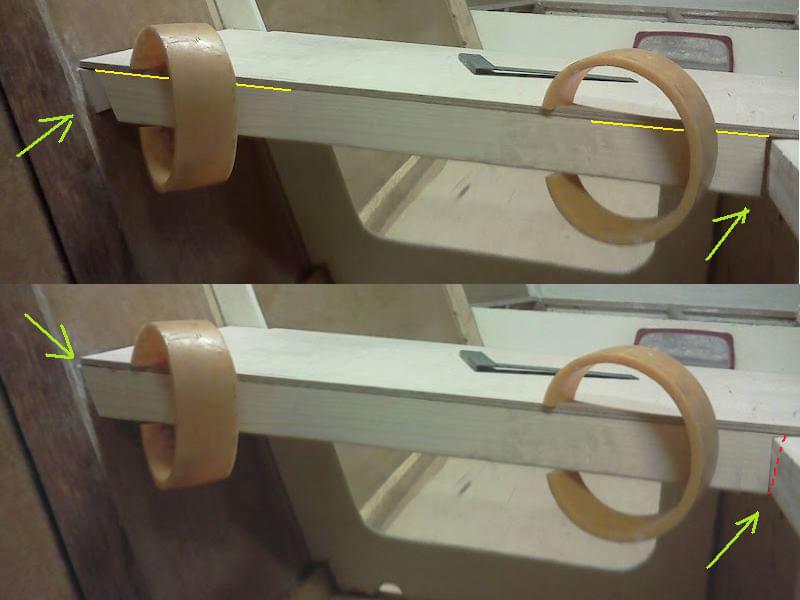

Ajj, popełniłeś ten sam błąd co ja kiedyś
Listwa usztywniająca ławkę końcami powinna się opierać. W takim układzie jak jest teraz, u mnie listwa odkleiła się od sklejki, a dokładniej odszczypała się jej cienka warstewka (te miajsca zanaczyłem żółtą linią). Musiałe listwę odrywac i zrobić od nowa, może Tobie się upiecze jeśli nie ważysz zbyt wiele?
Dolne zdjęcie pokazuje jak powinno być. Czerwona przerywana linia pokazuje że w tym miejscu powinno być lekkie podcięcie pod kątem listwy skrzynki mieczowej.

Szczerze mówiąc listwa usztywniająca siedzisko mimo że nie będzie oparta od dołu przy skrzynce mieczowej będzie się stykała tam z litym drewnem, ponawiercam kilka otworów (w listwie i drewnie na skrzynce) w które wejdzie żywica żeby powstały żywicowe kołki :).
W razie czego to podkleję dodatkowe wzmocnienia i kolumienkę.
w każdym razie zwrócę uwagę na ten element, dzięki za radę

Widzę, że w poprzednim poście nie ma zdjęcia i nie widomo o czym piszę. Może teraz się uda.
PostNapisane: 30 mar 2012, o 10:12
Posty: 393
Podziękował : 91
Otrzymał podziękowań: 90
Uprawnienia żeglarskie: brak
Witaj
Szkoda że photoshopem nie można poprawić czegoś w realu :)
