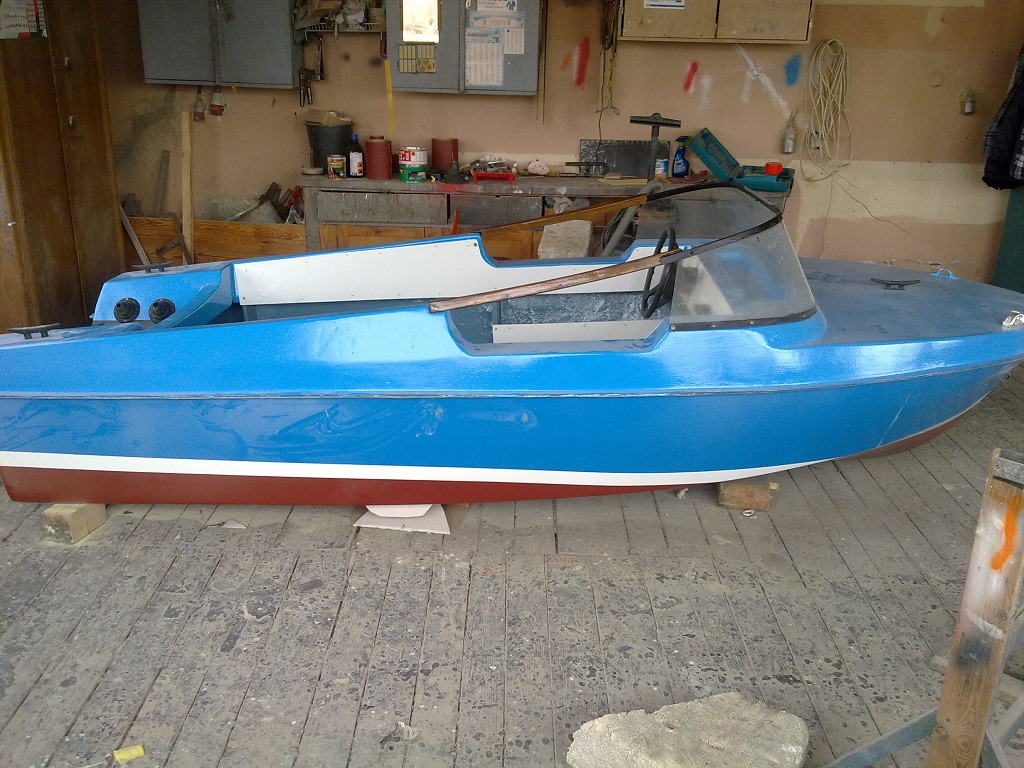

Dzisiejsze poranne zdjecie ...
jeszcze miesiac i prace ruszaja :) pozdrawiam koledzy :)

PostNapisane: 16 lut 2012, o 11:29
Posty: 13907
Podziękował : 1643
Otrzymał podziękowań: 2396
A jak lody nie zejdą ? :roll:

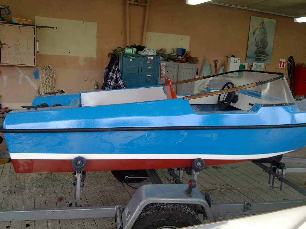

Ja skonczyłem kolejną.
20120321392.jpg [ 258.46 KiB | Przeglądane 4737 razy ]
20120320383.jpg [ 322.79 KiB | Przeglądane 4737 razy ]
20120220345.jpg [ 303.99 KiB | Przeglądane 4737 razy ]
PostNapisane: 9 kwi 2012, o 15:39
Dołączył(a): 20 lip 2011, o 11:15
Posty: 117
Lokalizacja: Starogard Gdański
Podziękował : 36
Uprawnienia żeglarskie: brak
no stary ty to chyba taśmowo lecisz hehehe :) pozdrawiam ;]

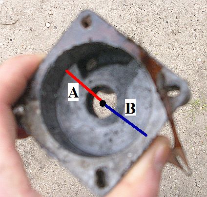

Jest to pompa mimośrodowa z elastycznym wirnikiem. Dlatego wirniki mają większą średnicę od obudowy. Zmierz o ile jest przesunięty środek wałka napędzającego od środka średnicy obudowy i dodaj tą różnicę do średnicy wirnika. Plus kilka mm na lekkie ugięcie łopatek celem doszczelnienia komory zasysającej ( w tym czasie łopatki są prawie proste).
Przyjrzałem się dokładnie temu i mogę stwierdzić że:
Prosta z punktu A ma wymiar 27/28mm
Prosta z punktu B ma wymiar 31/32mm
Jaki wirnik zakupić ?
Oryginalny do Volvo Penta Archimedes to ten :
Durchmesser 68 mm, Höhe 22 mm für Welle 17 mm Impeller
Czy wychodzi na to że taki muszę zakupić ?
ps. Długość wałka na którym jest podłączona pompa wody to 43cm
ArchimPompka.jpg [ 46.42 KiB | Przeglądane 3761 razy ]
PostNapisane: 17 maja 2015, o 15:40
Tak wychodzi.

Czyli szukać wymiarów oryginalnego wirnika tak ?
A znacie jakąś firmę która mogła by posiadać takie części (duży zasób wirników)
Nie musi być oryginalny może być to zamiennik zakupię 2szt
Cierpliwie pogrzeb tu:
http://www.permatech.com.pl/e-sklep/ind ... ody&tryb=4
symbol org. nr kat. 3555681
Jaka cena masakra
W Sassnitz o połowę taniej:
http://www.wiener-boote.de/produkte/imp ... a-3555681/

Kurcze jeszcze nigdy nie kupowałem towaru zza granicy. :D
W Polsce nic pewnie nie znajdę ?
Zamienniki w Polsce też wchodzą w grę jak najbardziej.
Koledzy a czy tam musi być jakaś tulejka czy łożysko (patrz parę postów wyżej mam zaznaczone w czerwonym kółku)
Czy po naprawie tej pompy wszystko już powinno być ok prawda ?
Miałem podłączonę wąż bezpośrednio pod miedzianą rurkę i woda leciała.
A skąd ta pompa zaciąga wodę ?
PostNapisane: 17 maja 2015, o 17:01
Jeżeli od początku tak założysz - to na pewno nie znajdziesz...
