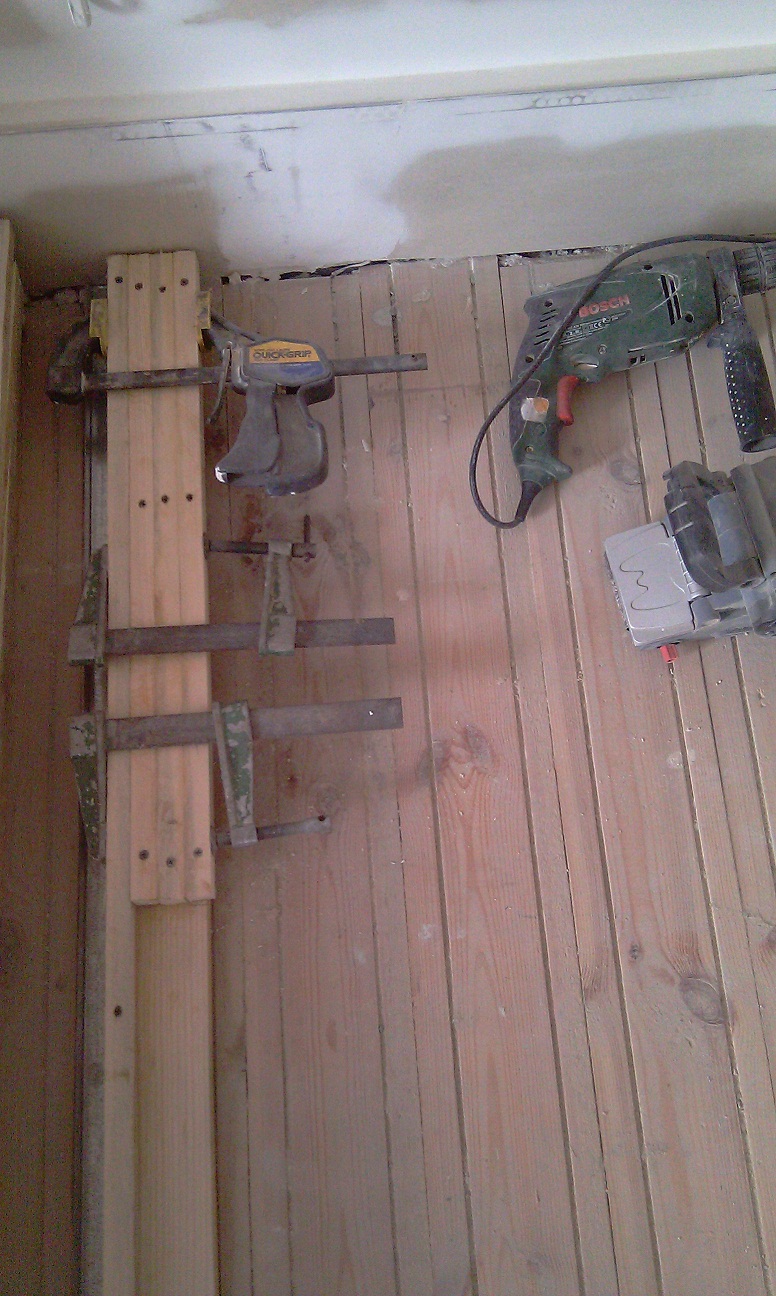

Witajcie :) Chcialem dorzucic swoje dwa grosze , nawet nie calkiem swoje bo z Relingiem sie pocilismy. Jak wiecie mam zamiar sam zrobic maszt i poczynilem juz pewne przygotowania ale by nie zapeszyc to na razie tylko o likszparze :) To tylko pomysl -niesprawdzony ale usuniecie weza po jego rozcieciu nie bedzie wielkim problemem . Pozdrawiam :)

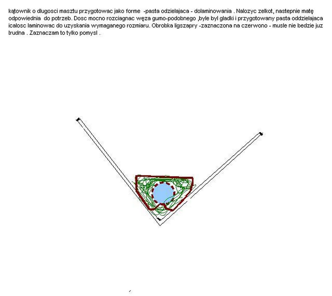

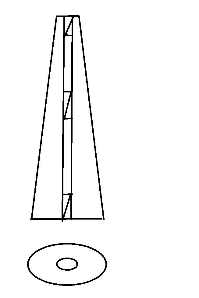

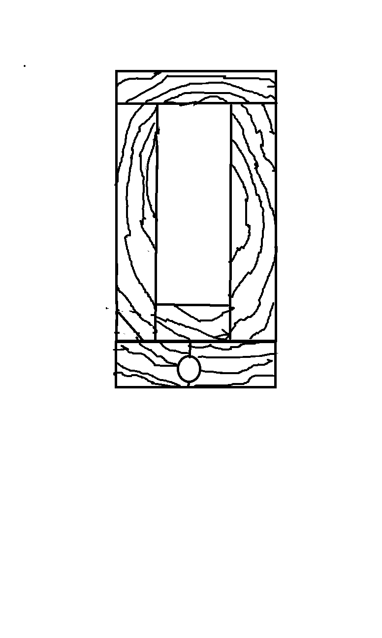

Zapomniałem o szkicu :oops:
Bez tytułu.png [ 21.54 KiB | Przeglądane 5235 razy ]

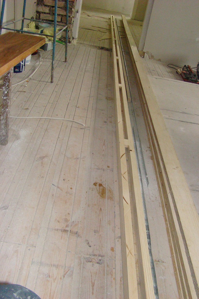

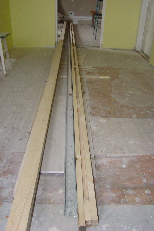

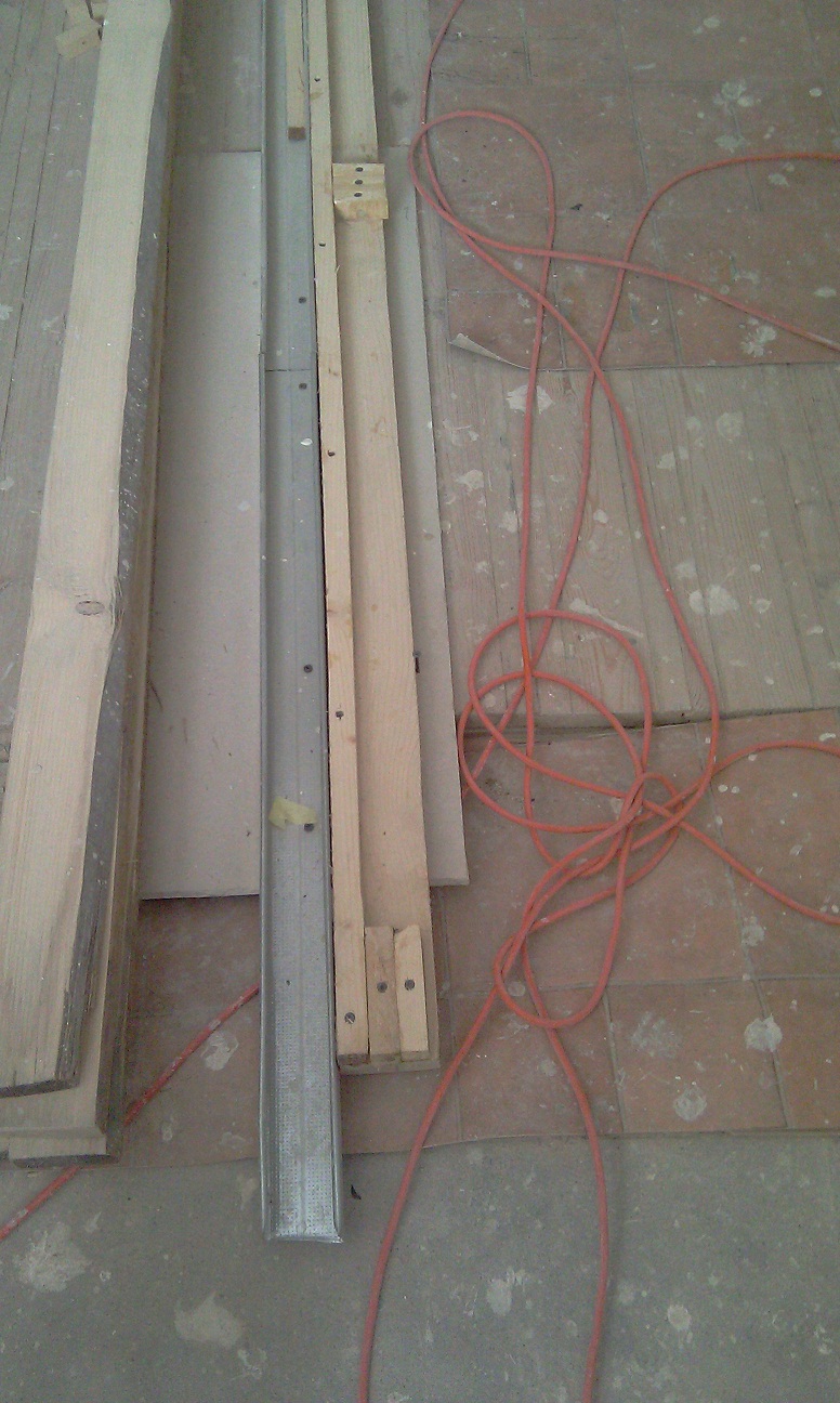

Dość filozofowania , teraz konkrety :D . Zdjęcia z telefonu , bo nie zabrałem aparatu .
Komentarz: Wypełnienia plus dystanse
3.jpg [ 294.82 KiB | Przeglądane 4984 razy ]
Komentarz: Wypełnienie pod okucia pięty masztu i bomu
2.jpg [ 349.11 KiB | Przeglądane 4984 razy ]
Komentarz: Wypełnienia pod okucia koguta oraz sztagu i want
1.jpg [ 315.82 KiB | Przeglądane 4984 razy ]

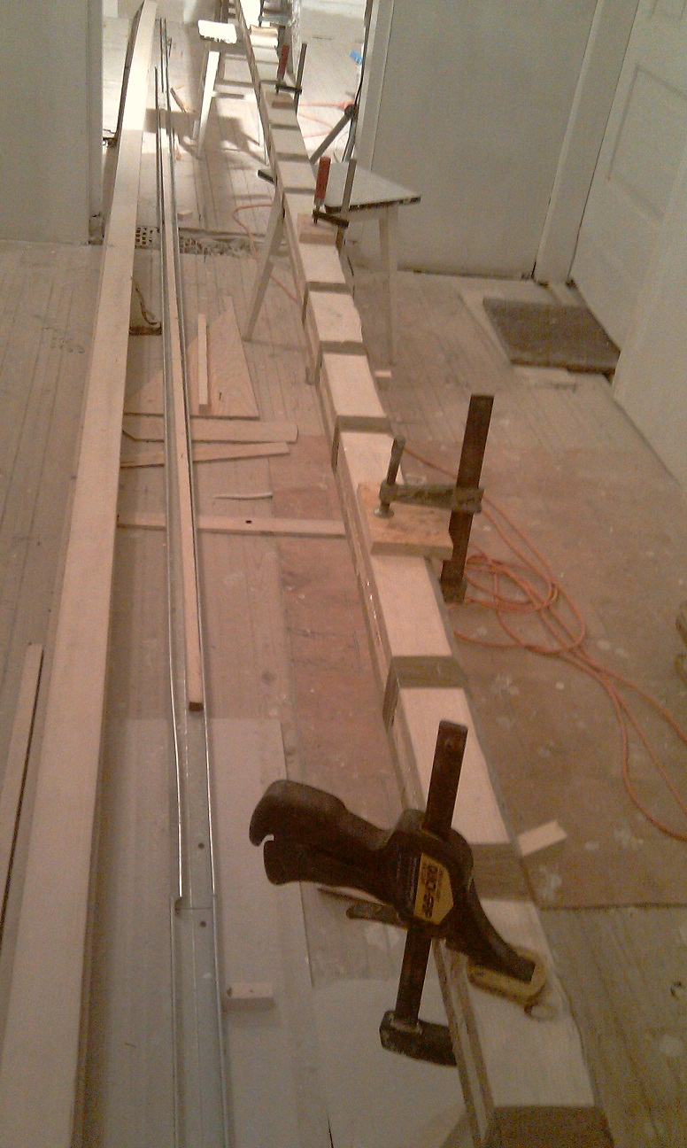

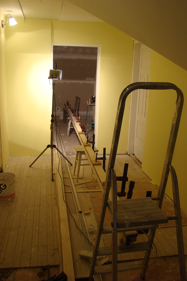

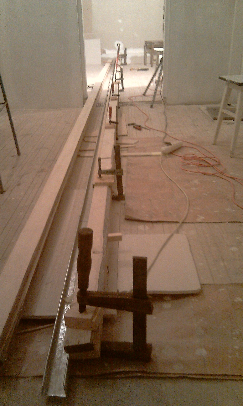

Ciąg dalszy klejenia masztu . Dokleiłem drugą ściankę .
6.jpg [ 329.44 KiB | Przeglądane 4838 razy ]
5.jpg [ 315.48 KiB | Przeglądane 4838 razy ]
4.jpg [ 334.63 KiB | Przeglądane 4838 razy ]

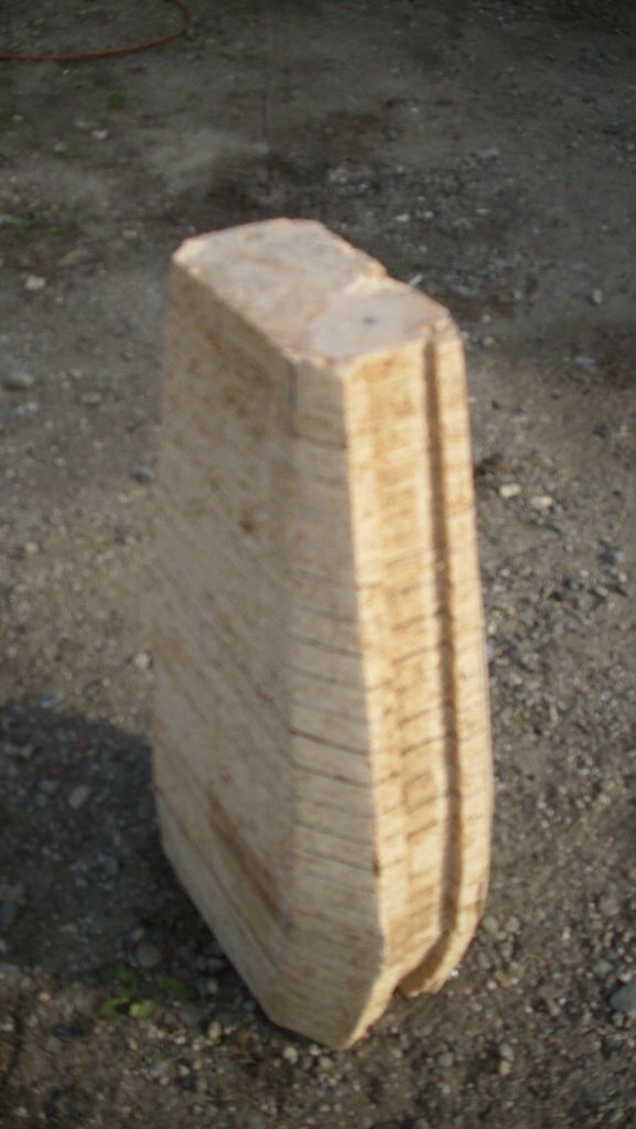

No to zamknąłem profil masztu . Trochę zabawy , bo sklejone w zeszłym tygodniu elementy trzeba ściągnąć z poddasza do szkutni , obrobić i wyciągnąć z powrotem na górę . Obróbka to : przestruganie i oszlifowanie powierzchni pod listwę z likszparą , oraz docięcie i oszlifowanie części pod listwę zamykającą profil maszty . Domknięcie profilu od salingów do topu przebiega po wycinku łuku ( jak w projekcie Sztrandusi) . Zdjęcia jak zwykle będą później . Jeszcze kilka uwag wykonawczych . Udało się dobrać deski wg. układu jak na szkicu . Deski przy tej długości mają tendencje do wyginania się w minimalny łuk . Profil "U" sklejony w zeszłym tygodniu też wykazywał taką tendencję . Dokleiłem więc listwę z łukiem w przeciwną stronę . Wygląda na to , że się skompensowały ( nie widzę efektu skręcenia ).
maszt przekrój szkic.png [ 36.43 KiB | Przeglądane 4765 razy ]

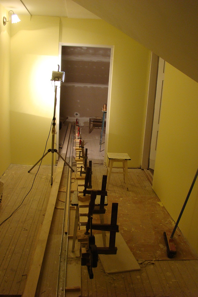

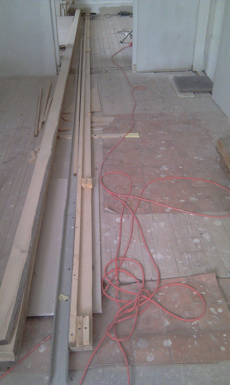

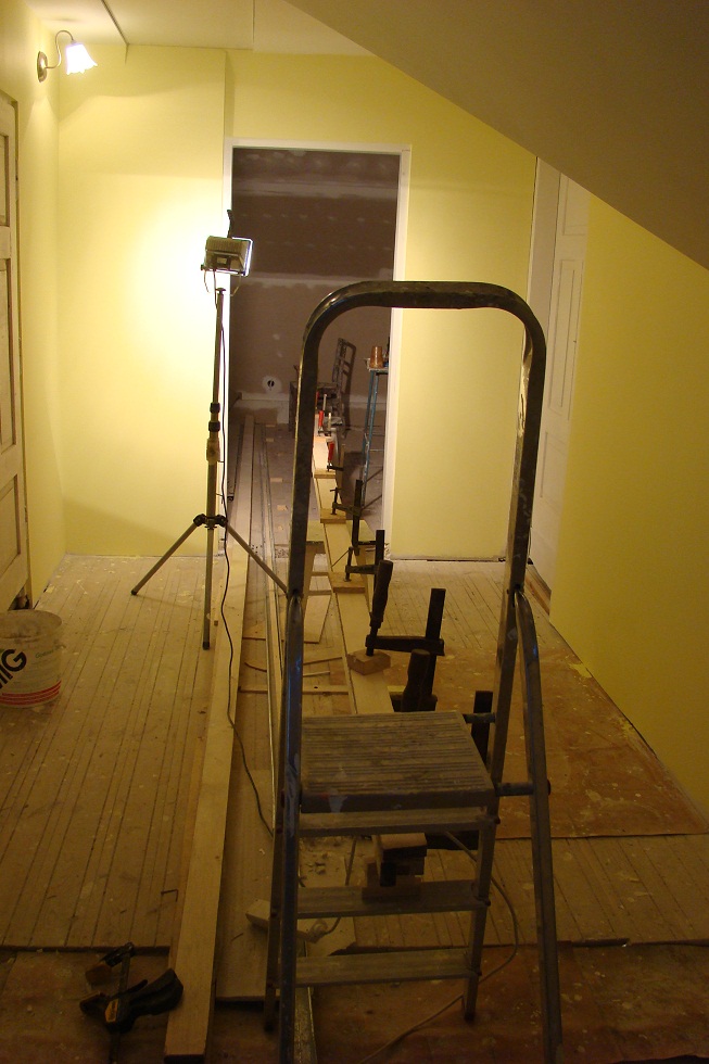

Teraz zdjęcia :
Komentarz: Doklejona listwa zamykająca profil i wstępnie złapana ściskami
DSC00133.JPG [ 198.05 KiB | Przeglądane 4697 razy ]
Komentarz: Widok od pięty masztu , oraz na jeden z parapetów , które zrobiłem w międzyczasie :-))
DSC00131.JPG [ 256.77 KiB | Przeglądane 4697 razy ]
Komentarz: Widok od topu . Widać wypełnienia pod mocowanie koguta , salingów i wklejki dystansowe .
DSC00129.JPG [ 222.33 KiB | Przeglądane 4697 razy ]

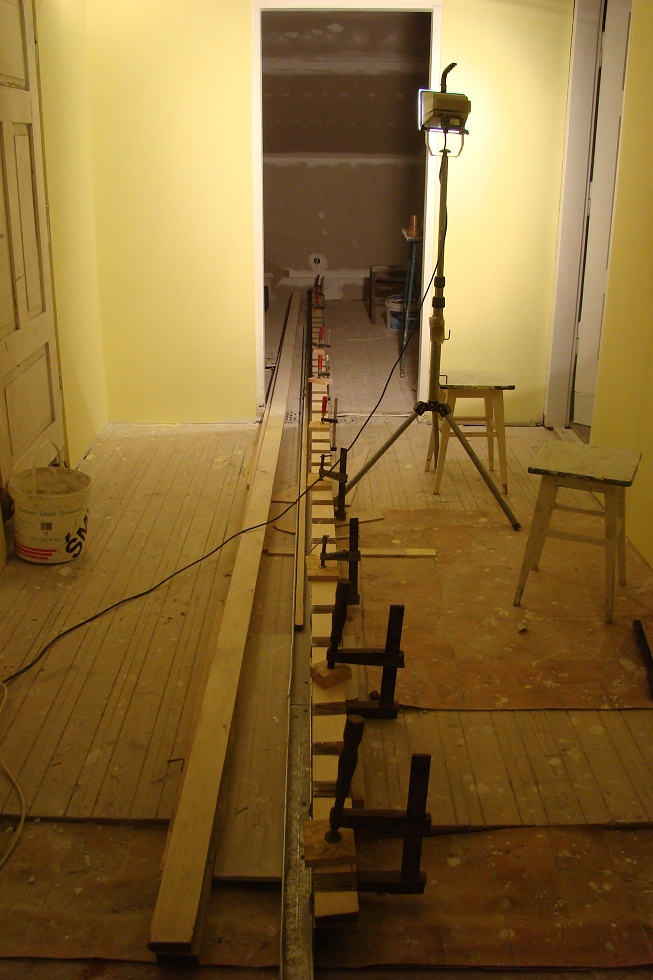

PostNapisane: 6 mar 2013, o 18:37
Posty: 1143
Podziękował : 243
Otrzymał podziękowań: 448

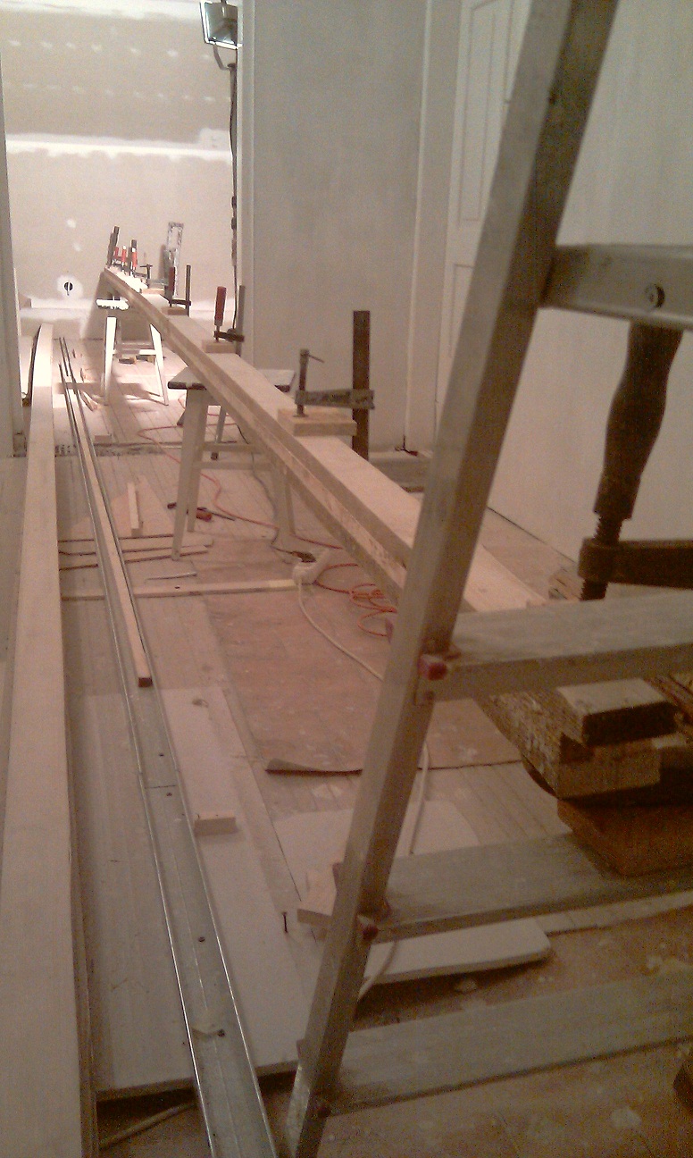

Na zdjęciach masztu widać szare paski . Otóż podczas omawiania z Wojtkiem budowy masztu stwierdziłem , że muszę pożyczyć od zaprzyjaźnionego stolarza sporo ścisków , bo mam za mało . Wojtek zaproponował użycie taśmy klejącej . Sklejone elementy wstępnie łapię ściskami , przenoszę na wyższe podpórki i co kawałek łapię ściskiem dźwigniowym i owijam taśmą . Jest to świetny i prosty sposób .
Komentarz: Maszt ułożony w pozycji bezpiecznej :-)
DSC00136.JPG [ 207.82 KiB | Przeglądane 4623 razy ]
Komentarz: Dołożone "ściski" z taśmy klejącej
DSC00135.JPG [ 197.14 KiB | Przeglądane 4623 razy ]
Komentarz: Wstępnie ściśnięte elementy przeniesione na wyższe podpórki
DSC00134.JPG [ 197.92 KiB | Przeglądane 4623 razy ]

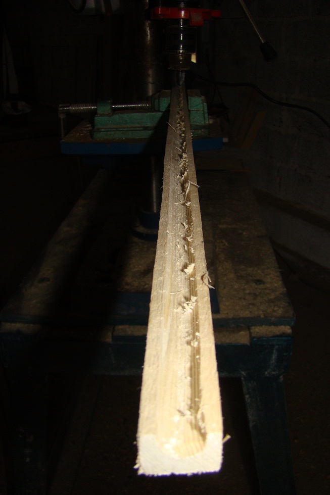

PostNapisane: 10 mar 2013, o 15:05
Posty: 1143
Podziękował : 243

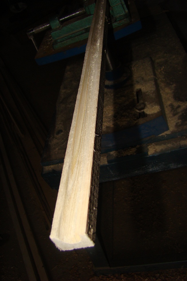

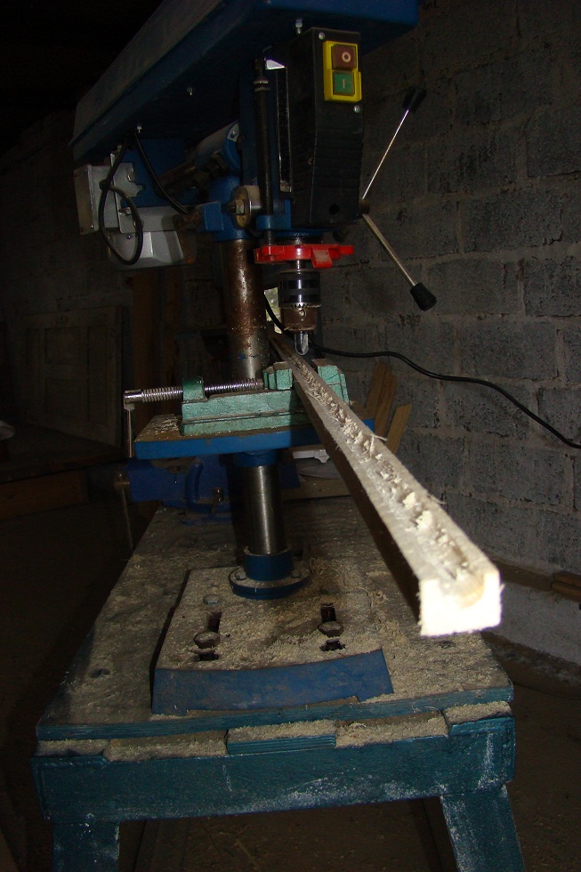

No to wrzucam zdjęcia . Listwa testowa była niska , natomiast 2 listwy na likszparę mają po 35 mm wysokości i muszę zrobić odpowiednio wysokie " korytko" , aby zapobiec biciu bocznemu .
Komentarz: Rowek na szybko przetarty papierem ściernym
DSC00144.JPG [ 153.07 KiB | Przeglądane 5936 razy ]
Komentarz: Wiertarka stolarska jako frezarka górnowrzecionowa
DSC00140.JPG [ 228.59 KiB | Przeglądane 5936 razy ]
Komentarz: Wstępnie przefrezowana listewka
DSC00138.JPG [ 140.06 KiB | Przeglądane 5936 razy ]

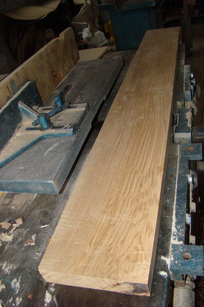

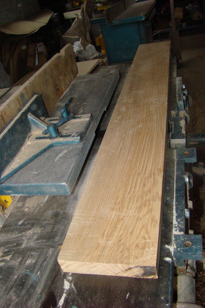

Jako tester :D , podaję kilka uwag . Wiertarka daje tylko 3 tys. obrotów , ale od biedy wystarczy . Rowek wystarczy przeszlifować papierem na zaokrąglonym klocku i będzie gładko . Ważne jest korytko jako prowadnica , aby zapobiec biciu bocznemu . Wynikł pewien problem , bo nie posiadam grubościówki i listwy nie mają stałej grubości . Muszę je przeciągnąć na pilarce z culagą i dopiero dobrać szerokość prowadnicy i frezować . Olejowanie likszpary trochę potrwa , więc trzeba podjąć inne prace , bo pogoda dalej nie pozwala dłubać przy samej łódce . Pora na bom oraz salingi , na które odłożyłem ładny kawałek jesiona ,robiąc parapety do domu :lol:. Aha , jeszcze jedna rzecz . Jeśli chodzi o frezy trzpieniowe , to można kupić rozmaite kształty , a nie ma wyboru zwykłych półkolistych . Ten trafiłem w Castoramie i ma idealną średnicę do samej likszpary . Natomiast rurka aluminiowa ma fi zewn. 14 mm , a PCV 16 mm , więc nie będę żadnej wklejał.
DSC00143.JPG [ 275.07 KiB | Przeglądane 5849 razy ]
DSC00142.JPG [ 279.08 KiB | Przeglądane 5849 razy ]
