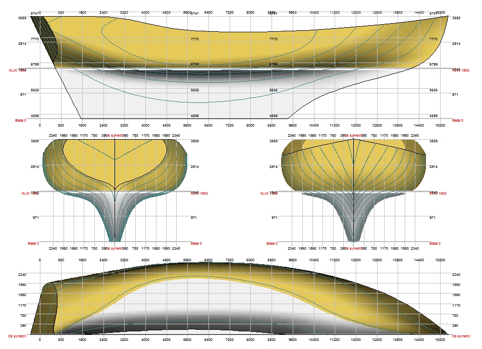

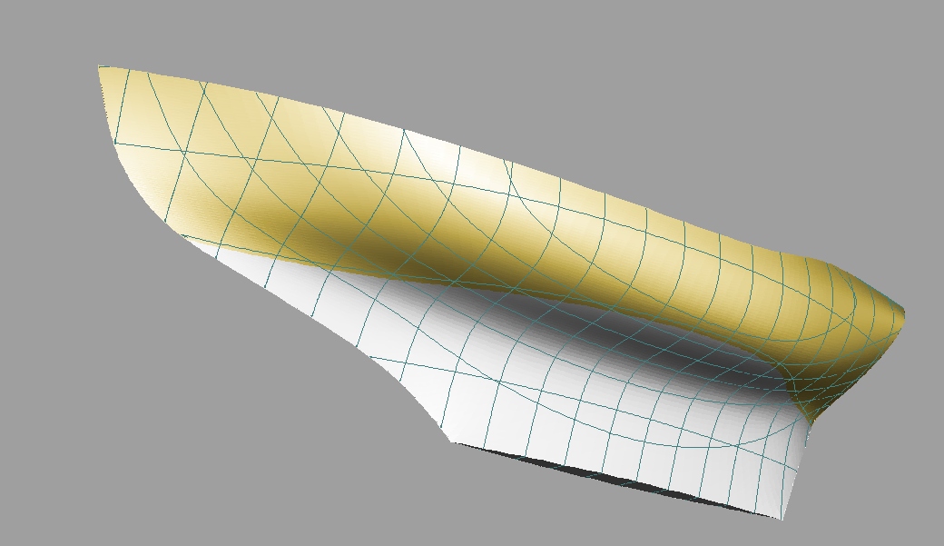

Na razie "łechtając sensory" Szamana
poprawiłam dziób na bardziej morski - nawet odważyłbym się powiedzieć oceaniczny. ;)
jak myślicie; dobrze? czy go jeszcze bardziej... bo mi się nie podoba ta lekko widoczna fałda wzdłuż linii wodnej dziobu.
Widzę, że dokładność do osiągnięcia jest dużo większa, ale za to płynność trudniejsza.
Brakuje mi krzywych Beziera znanych z Corela
(tych z wąsami po obu stronach punktu.)
Oczywiście to wszystko to przymiarki, bo wygładzanie projektu zajmuje (jak widzę) dużą ilość czasu, prawie jak na papierze (tylko kalka się nie przeciera) :lol:
mam już chyba ze 20 wersji różniących się prawie niezauważalnymi zmianami.
zaletą jest nabieranie wprawy (jak w kreśleniu)
Ale warstw jeszcze nie opanowałem.

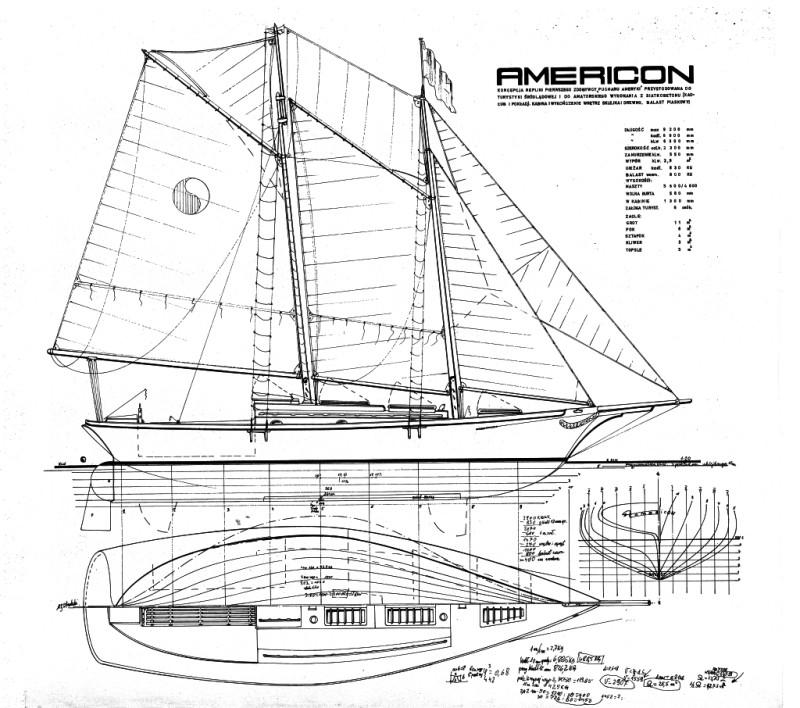

Teoria naukowa (ale od amerykańskich praktyków szkunerowych) brzmi iż szkuner jest najsprawniejszy w półwiatrach, lecz ustępuje keczom w fordewindach i na wiatr. Nie są to może wielkie różnice, ale na jazdę passatami podobno lepszy kecz. Nie mówiąc o łatwiejszej obsłudze kecza w warunkach silnych wiatrów. Możliwość jazdy na foku/bezanie, bez kłopotliwego refowania. Szkunery doskonale sprawiały się amerykanom, którzy głównie pływali w poprzek wiatru.
Przy okzaji, skoro już się odezwałem uwaga t "klasycznych linii" w stylu Spraya: to są linie "kadłuba w kształcie V". Koncepcja klasyczna, istotnie. I takich linii można znaleźć pełno, nie musi być Spray, który w istocie był płytką mieczówką na warunki Chesapeake Bay a nie oceany. Identyczne kształty, jakby co, mają krewetkowce z ujścia Tamizy, dla przykładu. A można też skopiować kutry pilotowe i takie tam ;)
Powodem zastosowania V-kształtnego kadłuba jest zupełnie inny typ opływu wody niż przy płasko czy okrągłodennym kadłubie, jak dzisiejsze jachty. I dodajmy - lepszy opływ, o mniejszym oporze niż dla okrągłego dna o tej samej wyporności. Woda jest tu odchylana w bok, zamiast przepływać pod dnem. Stąd także inne kształty dziobu, inne rozłożenie wyporności wzdłuż. Cała koncepcja różni się od dzisiejszych "jachtowych". Tak budowano szybkie małe jednostki w minionych stuleciach, dziś już rzecz rzadka. Kształty V bardzo pasują do statku znacznej wyporności, która w takim kadłubie ma się gdzie zmieścić. Nadto lepiej chodzą na fali i generalnie w warunkach zaburzonego opływu.
Zachowanie Spraya na wodzie jest typowe dla V-dennych. Kadłub ma zrównoważenie wypornościowe; przy przechyle burta (która nie biegnie łukiem) nie powoduje że łódź też chce po łuku płynąć; dziób z dużą wypornością nie nurza się i nie przemieszcza oporu bocznego. Całe dno V-kształtne wytwarza opór boczny, co pozwala na redukcję powierzchni zwilżonej w porównaniu do okrągłodennego kadłuba gdzie trzeba dodać sporą powierzchnię kila. Na V wystarczy stosunkowo niewielki kil, działa tu raczej jako grzebień, płat przegowy, rozdzielający opływ na obie burty - ale do tego musi iść od samego dziobu.
Przedstawiony wyżej Szamanides to nowoczesna koncepcja jachtu - koncepcja kadłuba o małej wyporności - i dla takiej się sprawdzająca. Ale jednak to kadłub okrągłodenny z doklejonym długim (no, 3/4) zewnętrznym kilem. Niepotrzebnie zwiększa się tu zarówno powierzchnię zwilżoną, jak i zanurzenie, a i turbulencje pod kadłubem, na przejściu w kil. Dla jachtu który ma mieć w założeniu dużą wyporność kształt V byłby lepszy, IMHO.
Dodajmy jednak że niezbyt takie V pasuje do siatkobetonu - to dno jest proste w przekroju. Nawet u Spraya - jego wręgi są zagięte tylko na oble, dno i burta idą linią prostą. Uwypuklenie na dnie zniszczyłoby ten specyficzny opływ... i o ile pamiętam Bruce Roberts w swoich "sprayach" zagiął dno, robiąc je z dwu pasów, co nie jest najwspanialszym pomysłem - może wynika z szerokości blach czy coś.
BTW mozna pożenić V-kształtny przekrój z mniejszą wypornością i wydzielonym kilem, tylko nie z wysmuklonym dziobem i pękatym wybuleniem śródokręcia jak dzisiejsze - chodzi tu o zbytnie rozchylenie przepływu, który potem odrywałby się za śródokręciem. Ale da się i są takie jachty, wśród tych cięższych. Żeby nie być gołosłownym (choć nie 16 m :oops: )

Marian, ja bym lekko podniosl dziub ponad rufe....jakos tak mi sie wydaje, ze lepiej by wygladalo....

Ale ponieważ wątek zaczął się od konstrukcji "w stylu Spray'a" strawiłem chwilke by znaleźć (a i przypomnieć sobie jak się konstrukor nazywał, skleroza nie boli) - to i służę czymś w stylu
Bo muszę przyznać że kocham rysunki techniczne Bombinghera :D
Spokojnie można nabyć plany, do wyboru rozmaite, wszystkie śliczne.
http://www.classic-yacht-design.com/4dr ... eam/d.html
http://www.goelette-anthea.fr/pages/men ... 38-40.html

RyśM pisze;
...Bo muszę przyznać że kocham rysunki techniczne Bombinghera :D
http://www.classic-yacht-design.com/2sh ... 44-40.html
Rzeczywiście "sierce szczypajuszcze"
No to dodaj jeszcze ten szkic:
Americon 01.jpg [ 145.08 KiB | Przeglądane 5726 razy ]
Strzeleckiego :lol:
