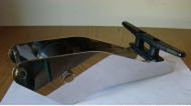

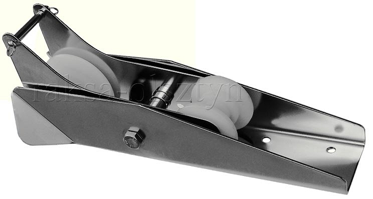

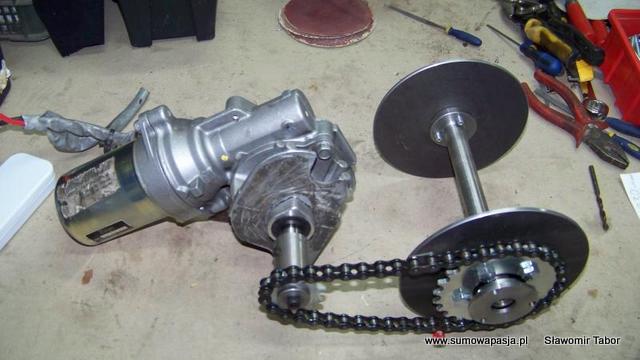

Raczej teraz nie zrobię windy z napędem elektrycznym choć już jeden napęd mam do kolegi łódki zostało zrobić obudowę ( silnik i przekładnia od wspomagania układu kierowniczego ) niesamowicie mocna .
Teraz dla siebie chcę zrobić do kotwicy grzybkowej 9 kg coś takiego .
Drugą windę przy pawęży taką
Taką windę mam trochę , duża ale i łódka kolegi waży 550 kg . Ja napisalem nie mam obudowy no i elektryki .

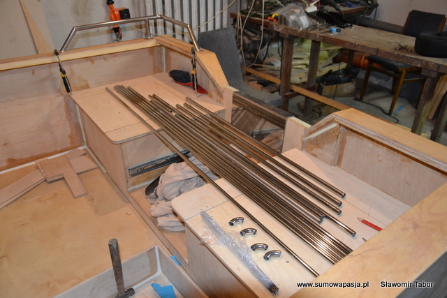

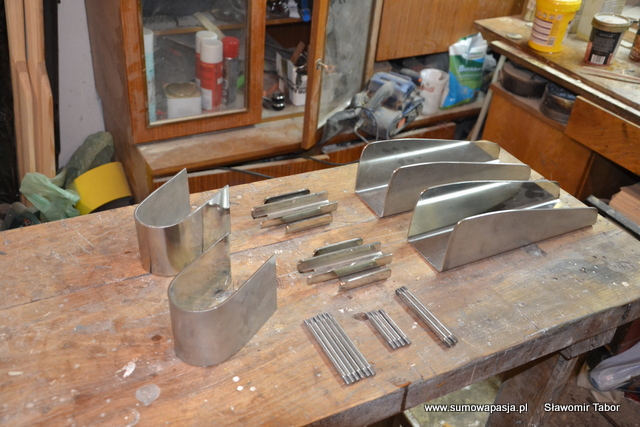

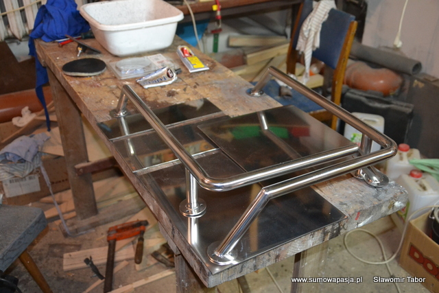

Wypolerowane relingi i blachy na 2 szt wind kotwicznych dla mnie i kolegi .

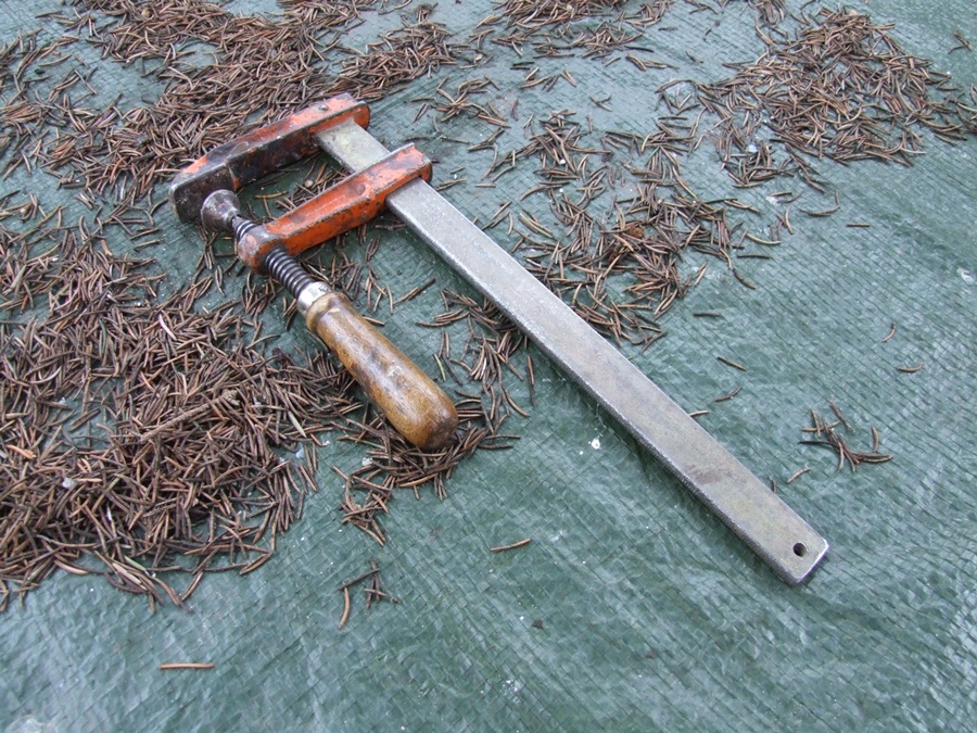

Ooo, Panie Inżynierze, widzę ścisk stolarski u Waści taki, jak u mnie ostatni się ostał z dawnej solidnej produkcji przemysłu kluczowego. ;) Nie znasz producenta aby? :roll:

Ścisk z dawnych lat , mam kilka a ten zaczyna pękać ma z 20 lat może więcej .
Nie znam producenta .

Identyczny, pomarańczowy, Stoma. Początek lat 90-tych, ale cena wtedy była... 5 x mniejsza... :roll:

Jeśli taki sam (100 x 300), to mogę odstąpić za pół ceny... ;)

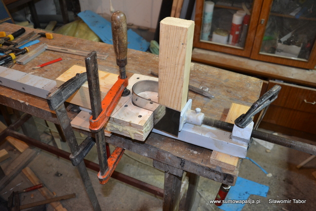

ścisk.JPG [ 360 KiB | Przeglądane 5464 razy ]

Dzięki mjs u mnie ścisków jest pod dostatkiem z 50 szt , od 2,5 m do małych . Duże sam robiłem z ceownika hutniczego 60 mm , średnie z płaskownika .

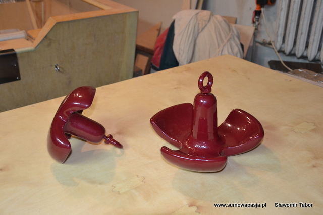

Przyszedł czas na windę kotwiczną . Mam już kotwice źle umalowane i odlane .
Zostały wypiaskowane , oszlifowałem kanty które są wrogiem moich burt i umalowane proszkowo na kolor łódki RAL 3005 .
Elementy windy czekają na doszlifowanie nawiercenie i montaż. Po montażu elementów trzeba narysować rolki do linki będą dwie i kotwicy rolka duża jedna . Może pójdę dalej i zacznę myśleć nad wciągarką elektryczną do windy napęd od układu kierowniczego elektrycznego Opla Corsy .

Masz/posiadłeś ;) jakąś wiedzę na temat trzymania takiego typu kotwic?
Widziałem takie (bodaj) na latarniowcach.
Na moje oko sprawdzają się tylko na mule i przy bardzo długotrwałym postoju, ale nie jestem pewien swego.

Do tej pory stosowałem jako kotwice zalaną ołowiem gaśnicę . Nie próbowałem tych kotwic są stosowane przy windach które robię .
Wędkuje z łodzi przeważnie na spokojnej wodzie , starorzecza lub zbiornikach zaporowych . Bardzo rzadko łowię z łódki w nurcie jeśli na rzece to kotwiczę do brzegu lub drzewa .

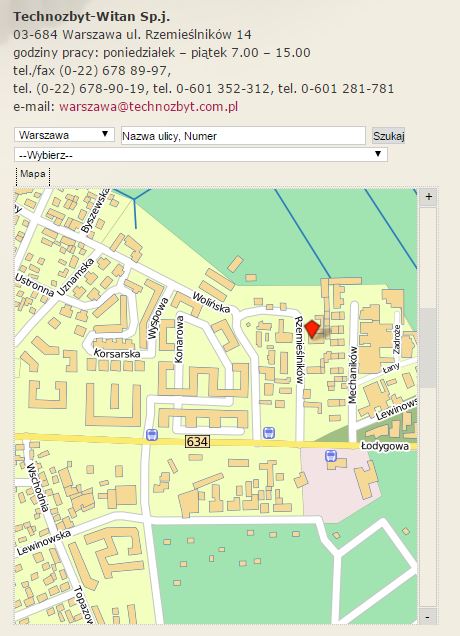

Tworzywa można nabyć tu ale tylko na fakturę.
techn..JPG [ 67.35 KiB | Przeglądane 5180 razy ]

Rolki zrób z poliamidu do tego, ale wszystko łożyskuj na chińskiej ceramice.
Będzie na lata :D
Ja bym tak jakoś kombinował :)
Z zainteresowanie oglądam Twoje fotki, bo naprawdę kawał solidnej roboty moim zdaniem :D

Idą święta trzeba coś pokombinować .Dzięki MarekSCO zawsze co dwie głowy to nie jedna .
Za tymi łożyskami ceramicznymi to muszę się rozejrzeć , bo do innych rolek będą mi potrzebne . Cena trochę mnie odstrasza bo trzeba za 2 szt do rolki dać z 50 pln (tańszych nie widziałem ).razy 5 rolek to same łożyska 250 pln .

A tulejki z brązu? Ośka z SS nie będzie się zacierać.

Ja kiedyś kupiłem na allegro łożyska ceramiczne odpowiadające wymiarami 6200 z głównego katalogu...
Żadnych oznaczeń tam nie było. Płaciłem zdaje się po dysze od sztuki...
Ale to mogły być jakieś odpady produkcyjne, czy coś... Luzy to miało okrutne i w ogóle wyglądało na brak.
Przejrzałem właśnie oferty łożysk ceramicznych i moje obserwacje pokrywają się w 100% z Twoimi. Te łożyska są drogie jak szlag :(
Żałuję teraz, że nie kupiłem wtedy ( 3 lata temu chyba ) więcej tego chińskiego szajsu.
Jeszcze mi się przypomniało. Jak będziesz w sklepie, to weź do ręki wałek z tego tworzywa i wykonaj "test paznokcia" ;) Tzn wypróbuj paznokciem twardość tego tworzywa na brzegu wałka. Może być i tak, że nie będzie Cię ono satysfakcjonowało.
Dokładnie go obejrzyj w każdym bądź razie :)
I zobacz ile kosztują te teflonowate. Możliwe, że będą w konkurencyjnych cenach.
peter :D
Brązowe panwie to to co lubię najbardziej :D Niesamowitą precyzję gwarantują i niewyobrażalną żywotność, jak się je dobrze wykona...
Nawet w imadle zastosowałem niedawno ;)
Ale tutaj to było by strzelanie z armaty do komara chyba ;)
Brąz tani nie jest :D Chociaż oczywiście było by to całkiem niezłe rozwiązanie... Kto wie, czy nie najlepsze :D
Za ten post autor MarekSCO otrzymał podziękowanie od: tabor

Można tak zrobić .Rolki z teflonowatych . Duża na łożyskach ze stali nierdzewnej już mam a małe rolki zrobić z tulejką z brązu .
Myślę że nie ma co więcej kombinować .
Dzięki za wsparcie techniczne .

Dalsze zakupy do mojej łódki .Rurki fi 12 mm i fi 16 mm ze stali nierdzewnej polerowane na stelaż do namiotu na łódkę .
DSC_9894.JPG [ 186.42 KiB | Przeglądane 4812 razy ]
tabor
PostNapisane: 12 sty 2016, o 21:59
Po co Ci taki ciężar?
Od jakiegoś czasu jestem zwolennikiem stosowania stelaży (masztów) namiotowych*; lekkie i kształt można dopasować
dla ilustracji wypowiedzi - zdjęcie namiociku z takimi masztami
http://www.outdoorzy.pl/17560-fjord-nan ... o-iii.html
samych stelaży jest cała masa, z różnych materiałów i o kilku grubościach
* tylko od NSa się nie nadają :-P
dla tych co nie wiedzą, NS wygląda tak http://www.alaska.sundar.pl/amini/00000107514.jpeg
Za ten post autor boSmann otrzymał podziękowanie od: Marian Strzelecki
