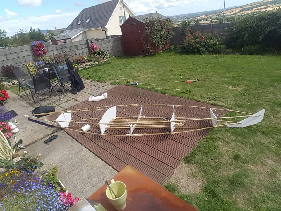

Jeszcze ten sezon walcze z SOF (wiosna bedę robił 2gi kajak w tej technologi juz z własciwych materiałów) ale potem chcę wrócić do jakiegos projektu z coroplastu .
Żeby nie było że corpoplast u mnie poszedł w zapomnienie to ,,Drakkar ,, został wykorzystany jako zewnetrzną osłone dna w moim dmuchańcu , a w ostatnim kajaku wszystkie wręgi, dziob i rufa są z coroplastu a wzdłużniki z bambusa - oba materiały bezobsługowe :)
Komentarz: przed skórą

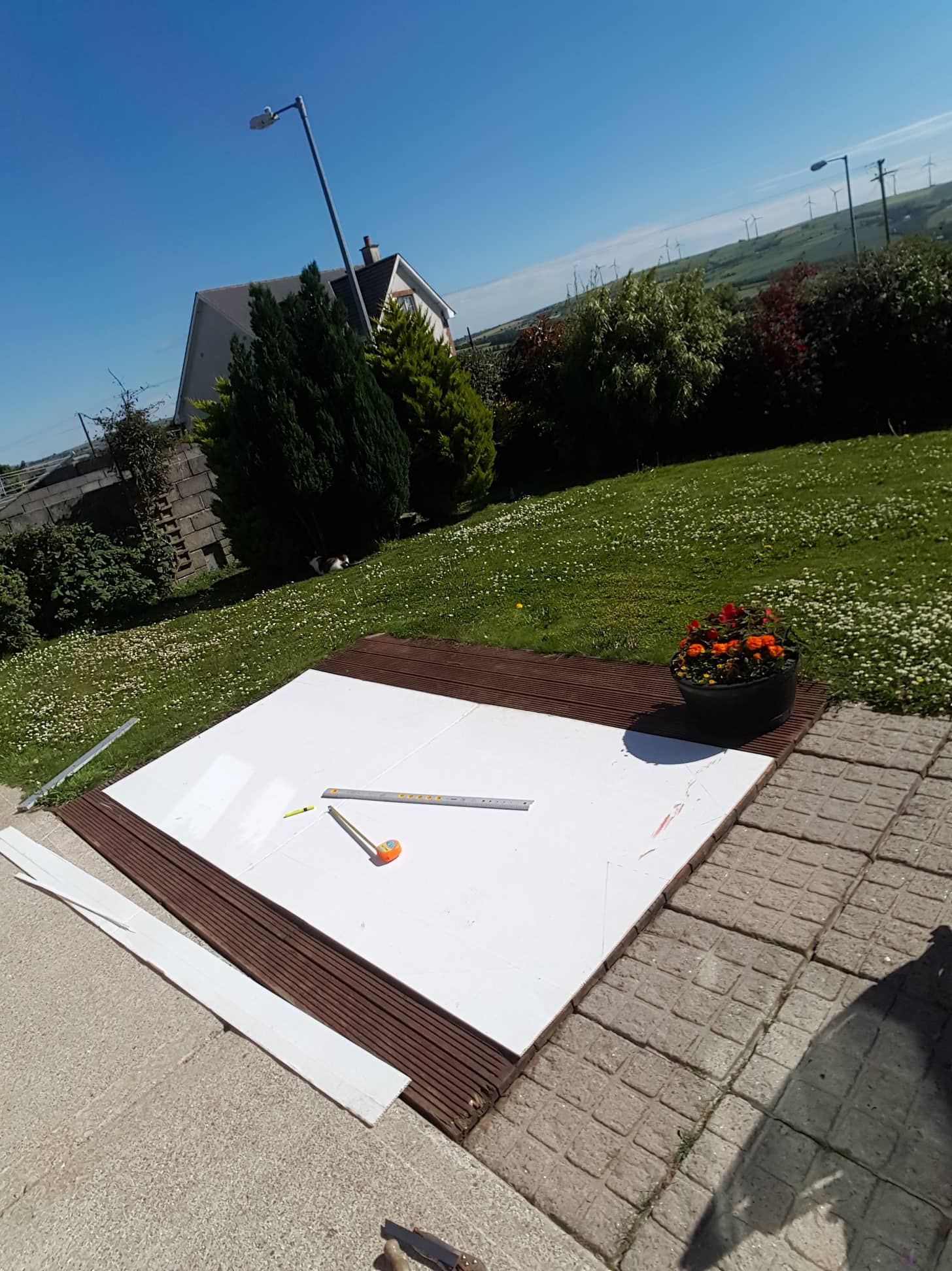

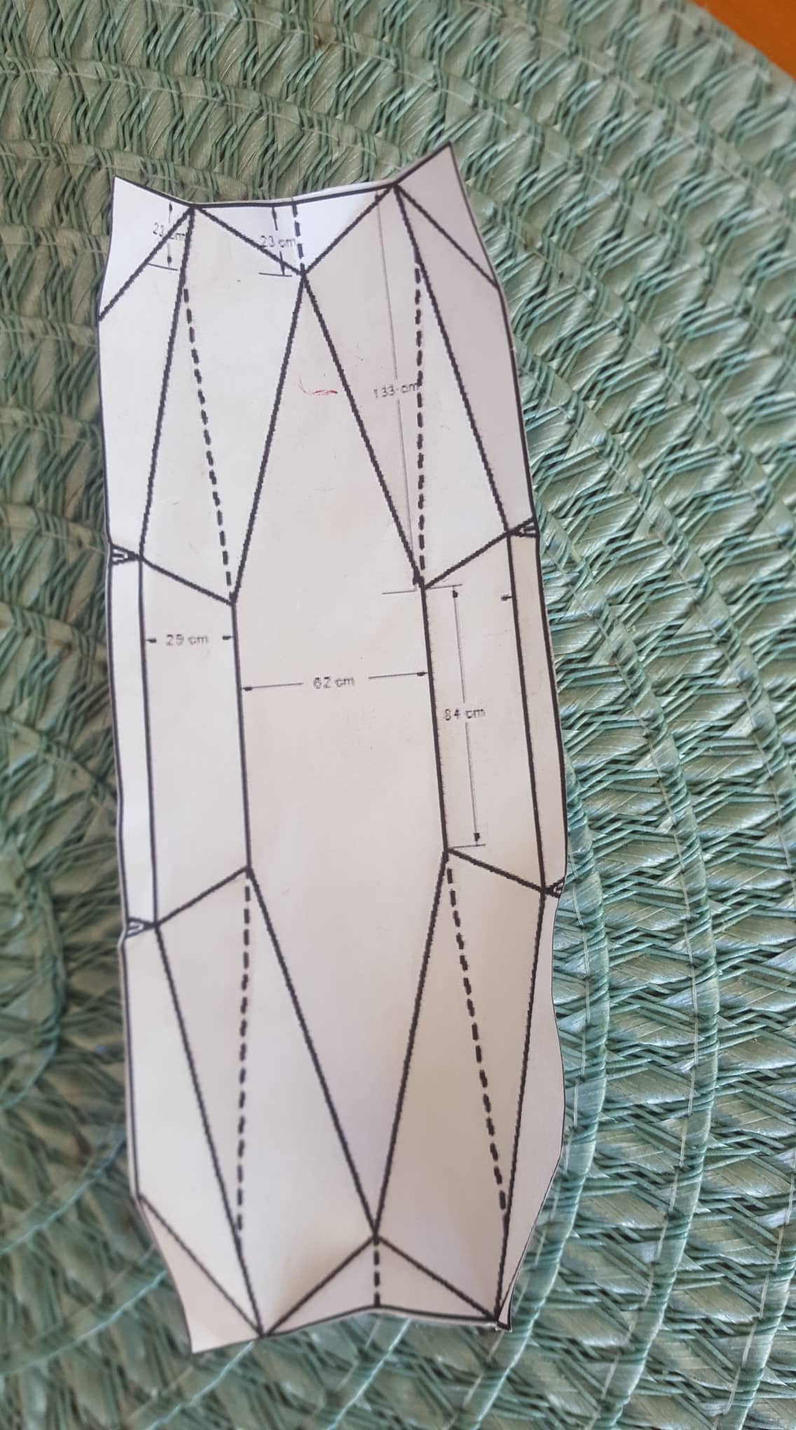

Jako że zdobyłem za free jedną płytę , postanowiłem odgrzać kolteta i zrobic kolejne pływadełko z tego materiału , tym razem kajak - nie oru ale coś w ten deseń. Ciut zmodyfikowany projekt znaleziony w sieci ( zmieniona rozmiarówka pod posiadana płytę )
Płyta docięta, linie wyrysowane, czeka mnie ich trasowanie/wygniatanie, ale to przy bardziej sprzyjającej temperaturze ;)
