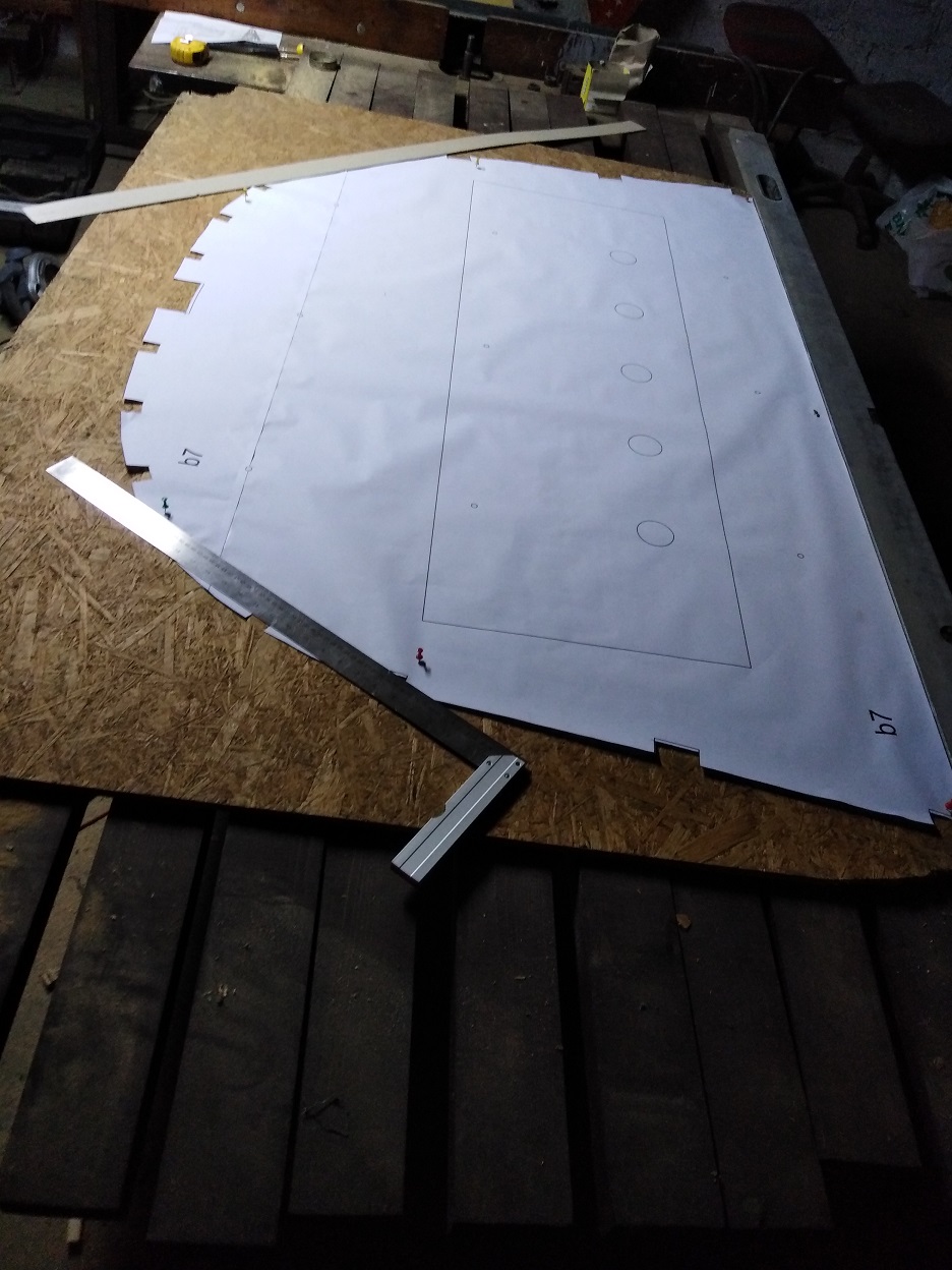

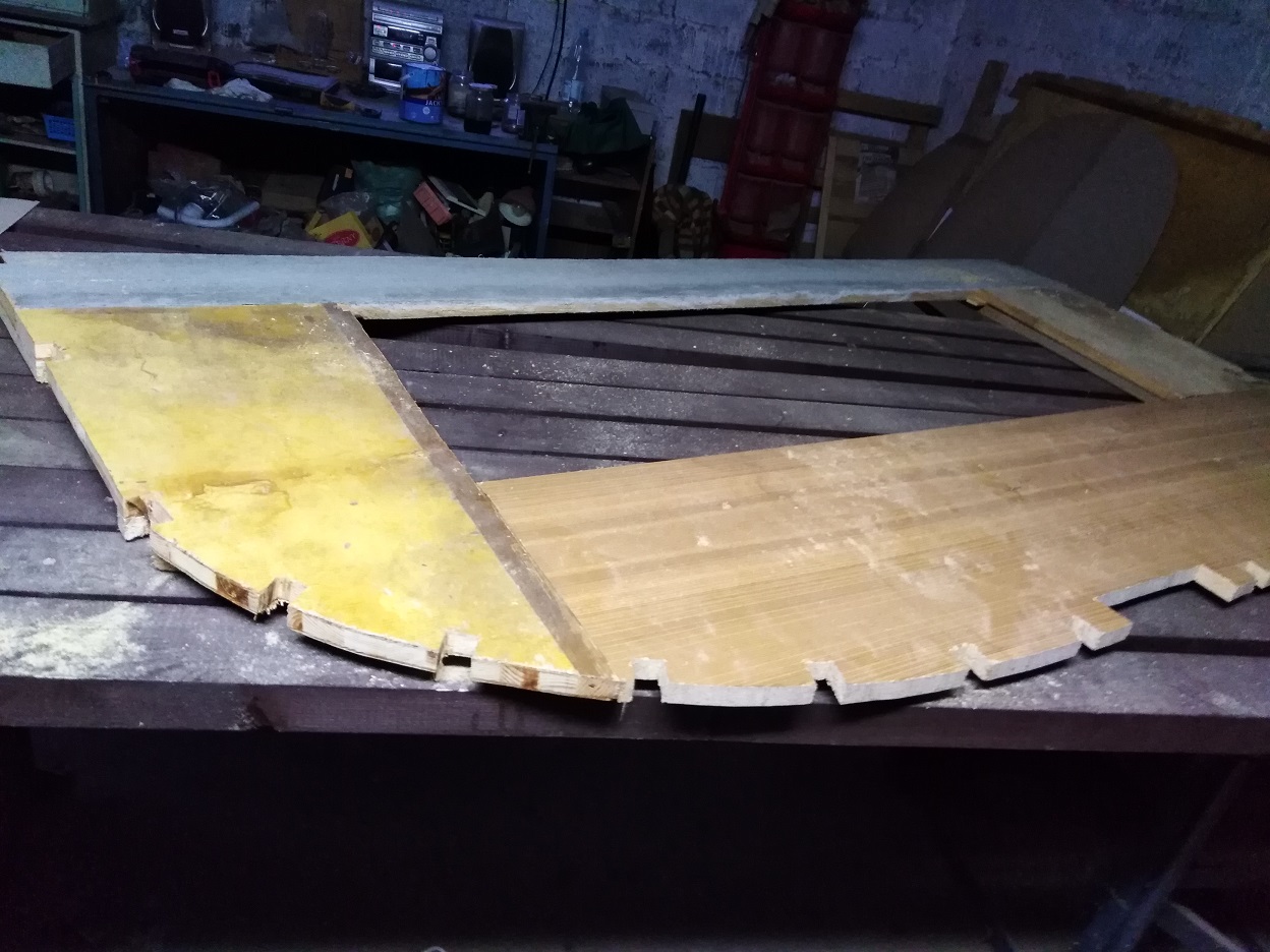

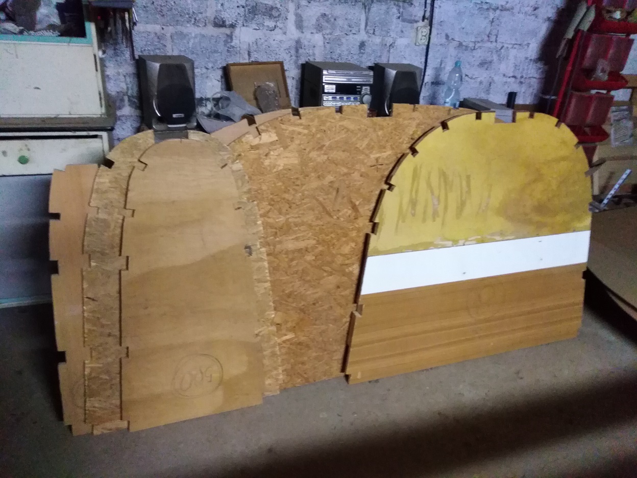

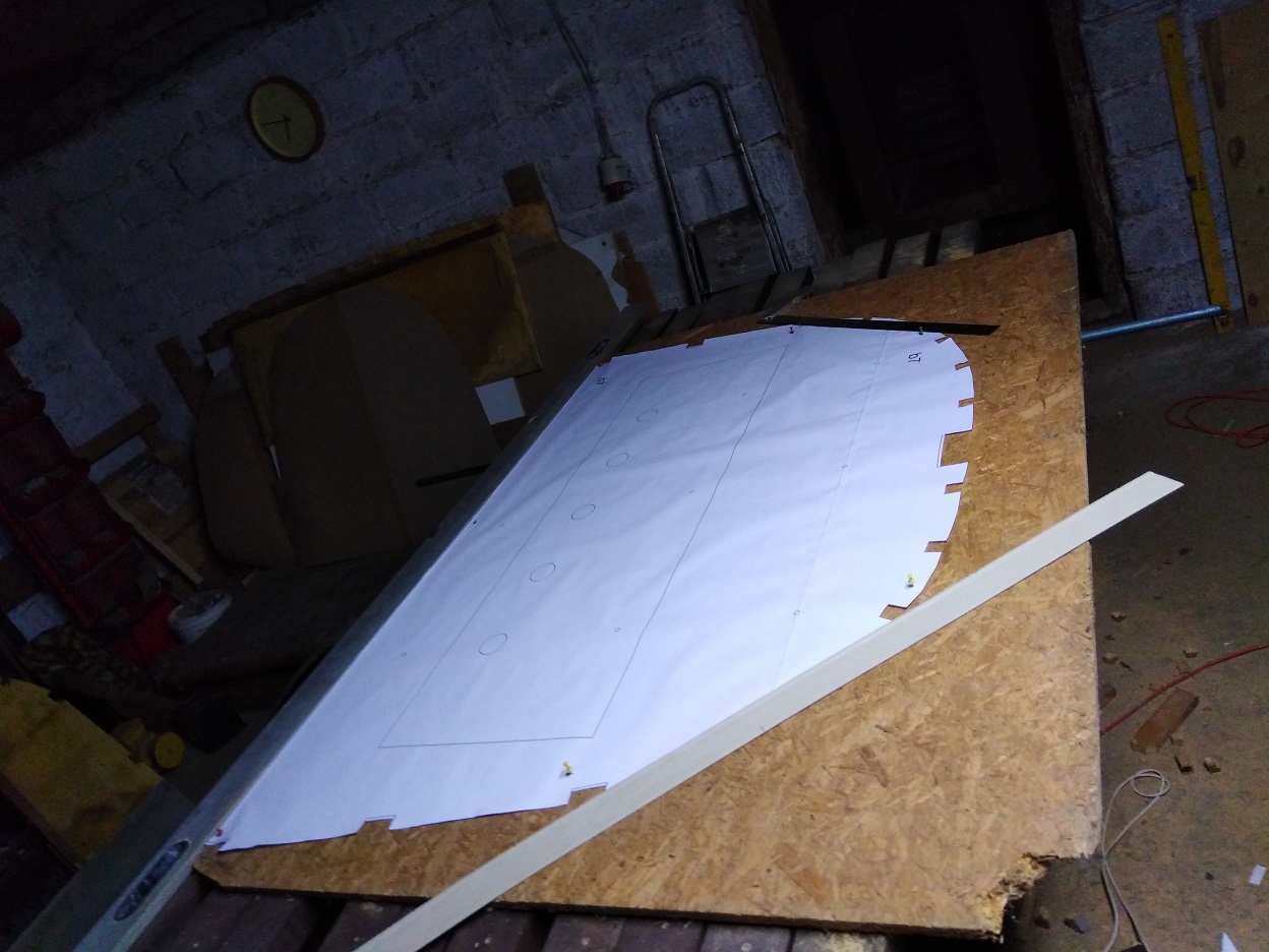

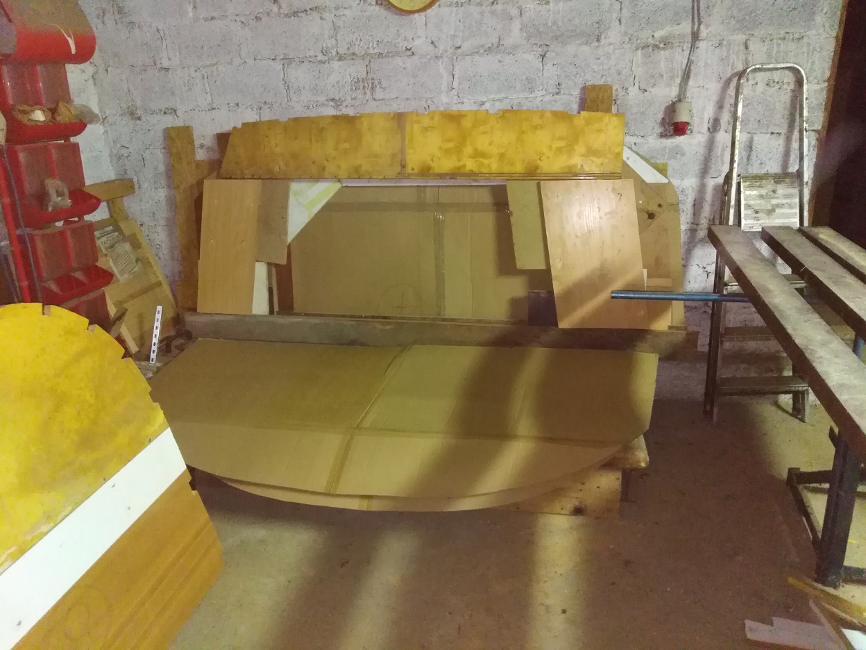

Ad rem. Na zgrubne buksztele nakładam wycięte rysunki pod CNC, odrysowuję i po kolei wycinam .
IMG_20191116_162722.jpg [ 276.27 KiB | Przeglądane 5504 razy ]
IMG_20191116_155231.jpg [ 295.33 KiB | Przeglądane 5504 razy ]
IMG_20191116_155243.jpg [ 340.81 KiB | Przeglądane 5504 razy ]
IMG_20191116_162705.jpg [ 277.25 KiB | Przeglądane 5504 razy ]

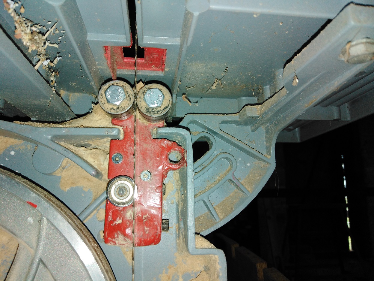

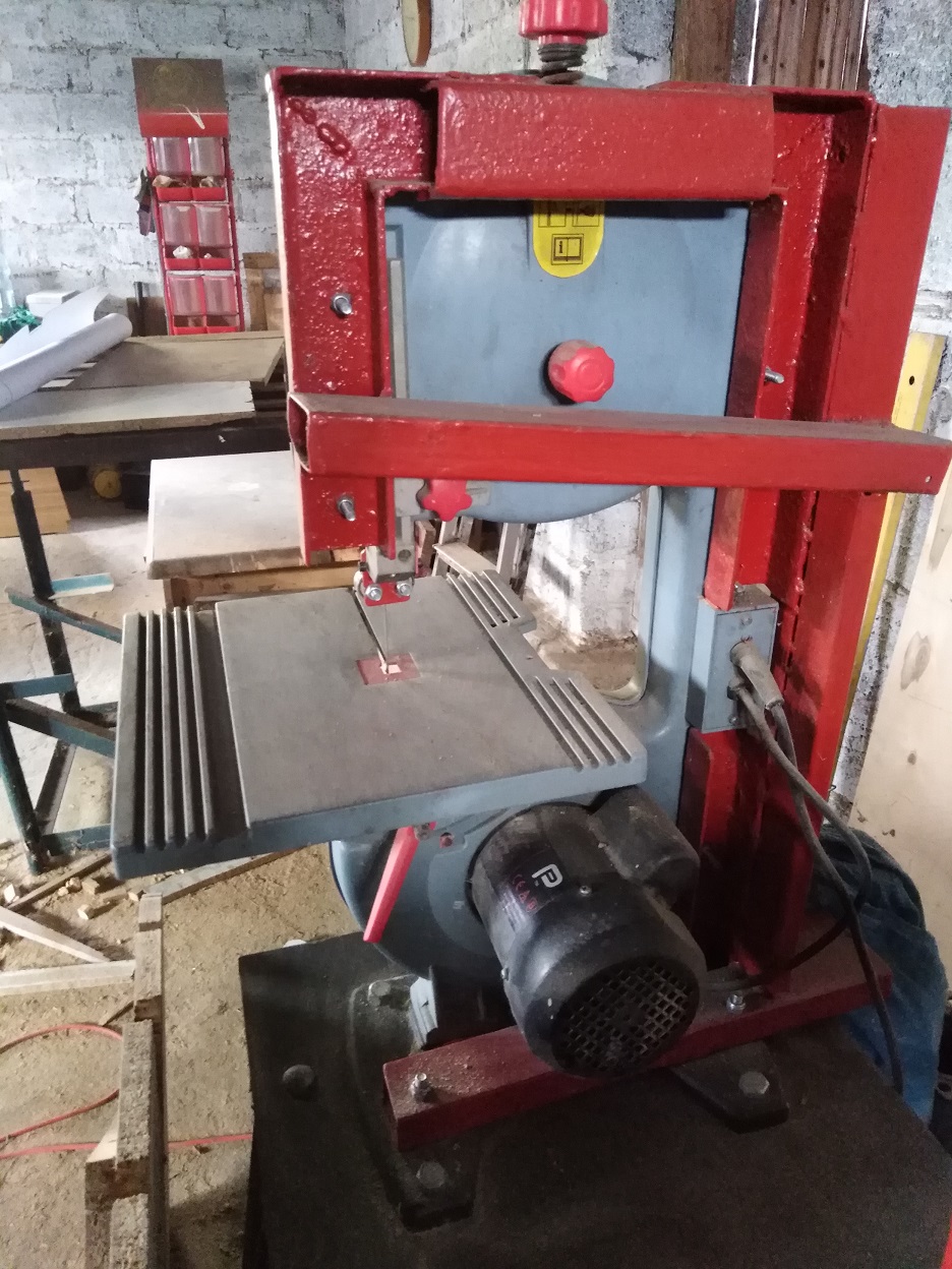

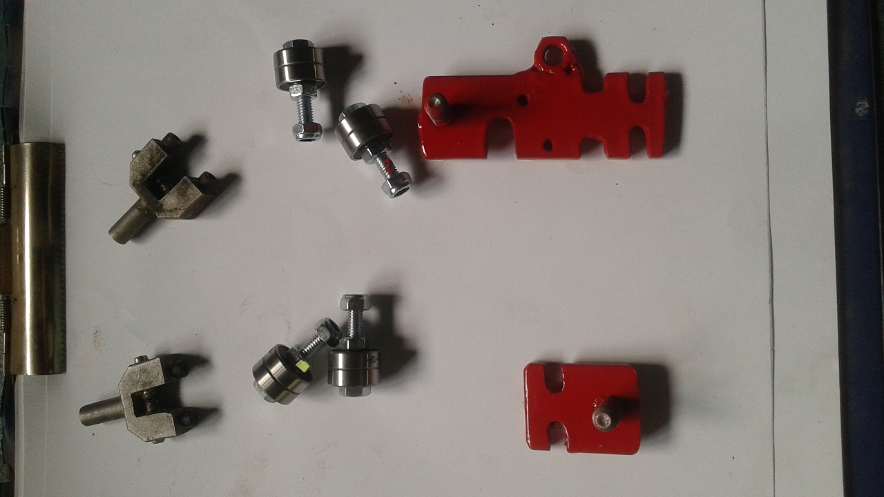

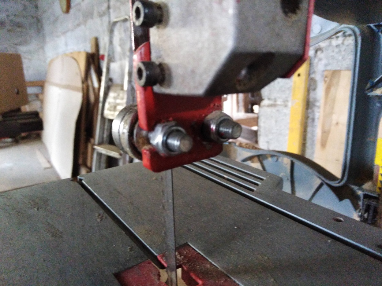

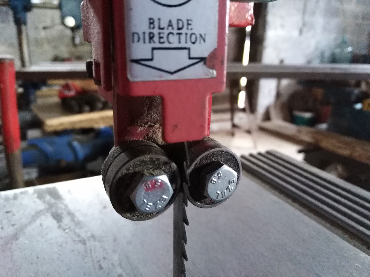

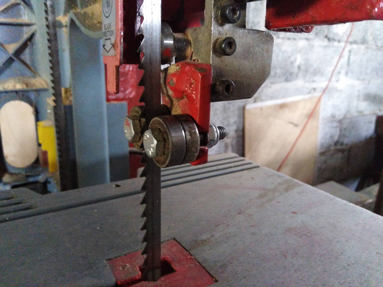

Dalej po trochu wycinam buksztele. Zrobiłem też upgrade niektórych maszyn do obróbki. Zacznę od maleństwa, gdzie efekt był największy . Chodzi o pilarkę taśmową, której poprzednio mało używałem, a teraz będzie bardziej potrzebna . Problem w tym , że piła taśmowa jest prowadzona za pomocą trzpieni stalowych , co wiąże się ze sporym tarciem, piła jest niestabilnie prowadzona i może ulec zerwaniu. Drugi problem to obudowa całości jest z plastiku i jest mało sztywna . Dylemat : kupić nową , czy usunąć wady . Jeśli chodzi o obudowę , to zespawałem z odpadowych kawałków profili " egzoszkielet" , który skręciłem z podstawą i istniejącą obudową . Teraz całość ma odpowiednią sztywność . Prowadzenie piły trzeba było zmienić na łożyska . Wymyśliłem w sumie dość prosty ale skuteczny mechanizm z regulowanymi rolkami i wmontowałem w istniejącą konstrukcję . Mogę teraz montować nie tylko piłę "włosową " jak w oryginale , ale kilka rodzajów szerszych taśm .
IMG_20200106_121040.jpg [ 390.62 KiB | Przeglądane 5411 razy ]
IMG_20200106_120759.jpg [ 428.45 KiB | Przeglądane 5411 razy ]
IMG_20200106_120739_BURST001_COVER.jpg [ 401.8 KiB | Przeglądane 5411 razy ]
IMG_20200106_120723_BURST001_COVER.jpg [ 386.32 KiB | Przeglądane 5411 razy ]
IMG_20200106_120702.jpg [ 315.49 KiB | Przeglądane 5411 razy ]
http://artech-swarzedz.pl/prowadnica-pi ... dolna.html
https://www.ceneo.pl/10277643
Ja to widziałem . Potrzebuję takie 2 komplety , a ich sumaryczny koszt to pół ceny nowej taśmówki . Łożyska oporowe wykorzystałem istniejące , natomiast dorobiłem tylko system prowadzenia taśmy. Kawałek płaskownika odpowiednio obrobiony, kilka śrub i 8 małych łożysk . Koszt ok. 50 zł i działa tak samo :D

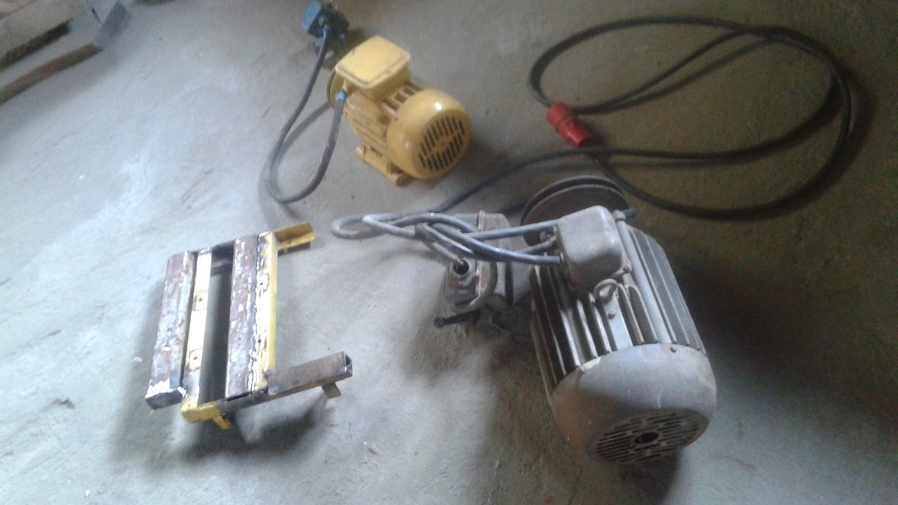

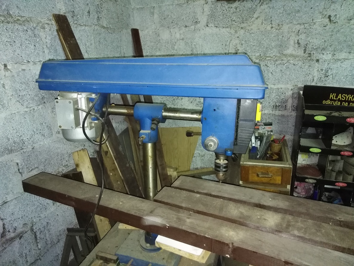

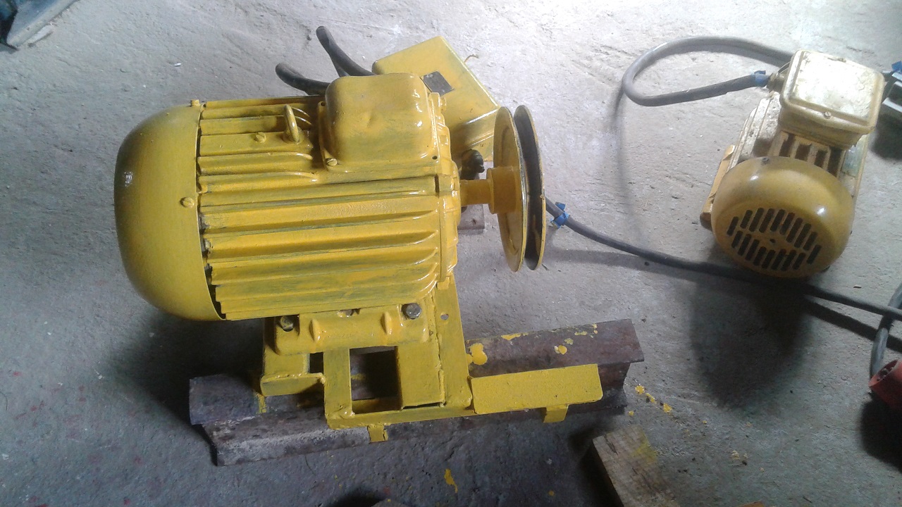

Wycinanki kurpiowskie c.d. Kontynuując temat urządzeń , teraz wiertarka kolumnowa . Otóż jeśli się robi się sporo w drewnie , to warto kupić rzadziej spotykaną wiertarkę stolarską . Jedyna różnica , to długie ramię dzięki czemu wrzeciono można daleko wysunąć i ustawić pod dowolnym kątem . Można ją wykorzystać też jako frezarkę górnowrzecionową .
IMG_20200118_185348.jpg [ 415.53 KiB | Przeglądane 5148 razy ]
IMG_20200118_185610.jpg [ 331.27 KiB | Przeglądane 5148 razy ]
IMG_20200118_185558.jpg [ 338.57 KiB | Przeglądane 5148 razy ]

Wycinanki bukszteli zmierzają już do końca. Kontynuując temat maszyn , znalazłem zdjęcia starych i nowych elementów prowadzenia piły w taśmówce . Trafił mi się używany , ale mocny silnik elektryczny, odnowiłem go . Przełożyłem go za mniejszy we frezarce dolnowrzecionowej , którą jakiś czas temu sam zbudowałem,
20180802_182914.jpg [ 367.47 KiB | Przeglądane 5060 razy ]
20180802_182826.jpg [ 237.94 KiB | Przeglądane 5060 razy ]
20180805_142404.jpg [ 283.05 KiB | Przeglądane 5060 razy ]
20180805_142351.jpg [ 308 KiB | Przeglądane 5060 razy ]
20180707_085128.jpg [ 214.43 KiB | Przeglądane 5060 razy ]

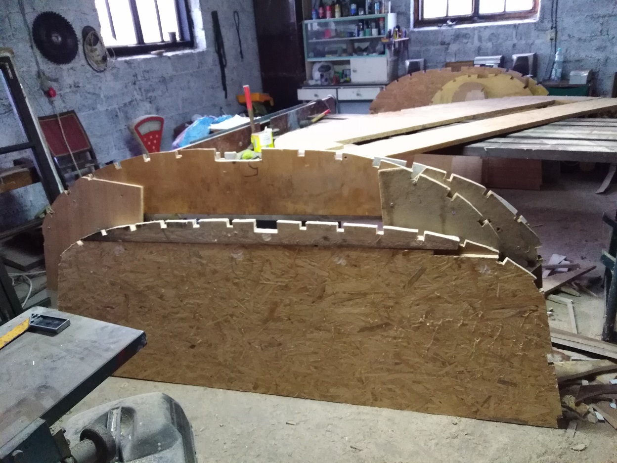

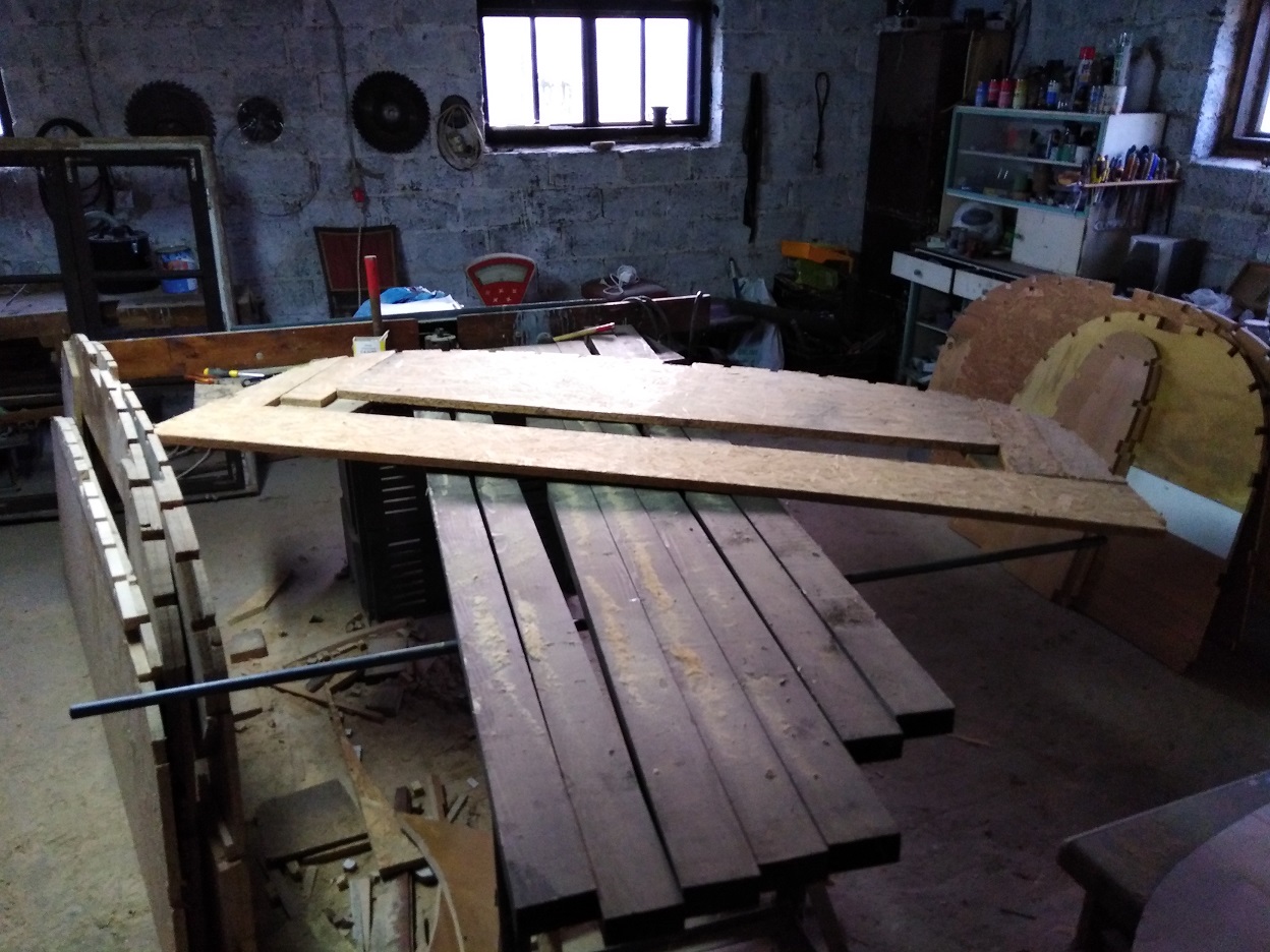

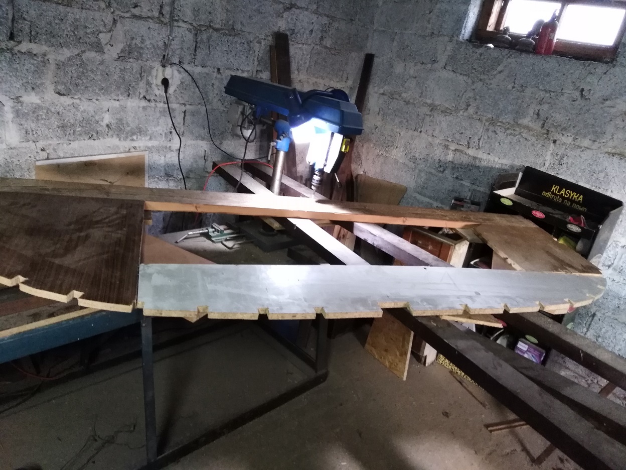

Wycinanie bukszteli zakończone . Czas na montaż.
IMG_20200201_155709.jpg [ 377.45 KiB | Przeglądane 4972 razy ]
IMG_20200201_155319.jpg [ 381.31 KiB | Przeglądane 4972 razy ]
IMG_20200201_155339.jpg [ 338.25 KiB | Przeglądane 4972 razy ]
