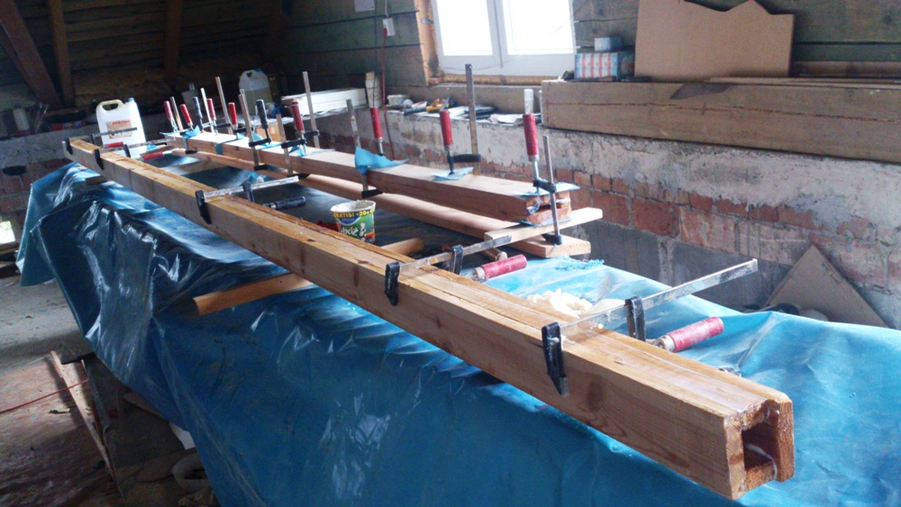

Tylna belka pomostu i maszt sklejone.
Komentarz: Maszt na pierwszym planie.

Znaczy,
na wytrzymałości masztu Ci zależy co najmniej 4-ro krotnie mniej niż na wytrzymałości belki ;)
PostNapisane: 21 maja 2013, o 17:58
Podziękował : 491
Dlaczego?
Maszt ma 75x75 [mm], a belka 100x50 [mm]. Ścianki grubości 20mm.
Długości - belka 3m, maszt 4m.
Belka ma być na płasko, by lekko się uginała.
Żagiel ma mieć 8-9m2, i pewnie bardziej 8m2.
...i wolę by złamał się maszt, niż belka.
Paczę i domniemuję:
Szacując długość belki i masztu, i licząc ilość ścisków wychodzi; współczynnik strachu o wytrzymałość spoiny. :D
PostNapisane: 21 maja 2013, o 18:15
Podziękował : 491
Ściski na maszcie, wspomagane są wkrętami. :-P
...bo mi ścisków brakuje, ze 30szt ;)
ŁJ

Spoina epoksydowa nie wymaga silnego docisku - spoko.

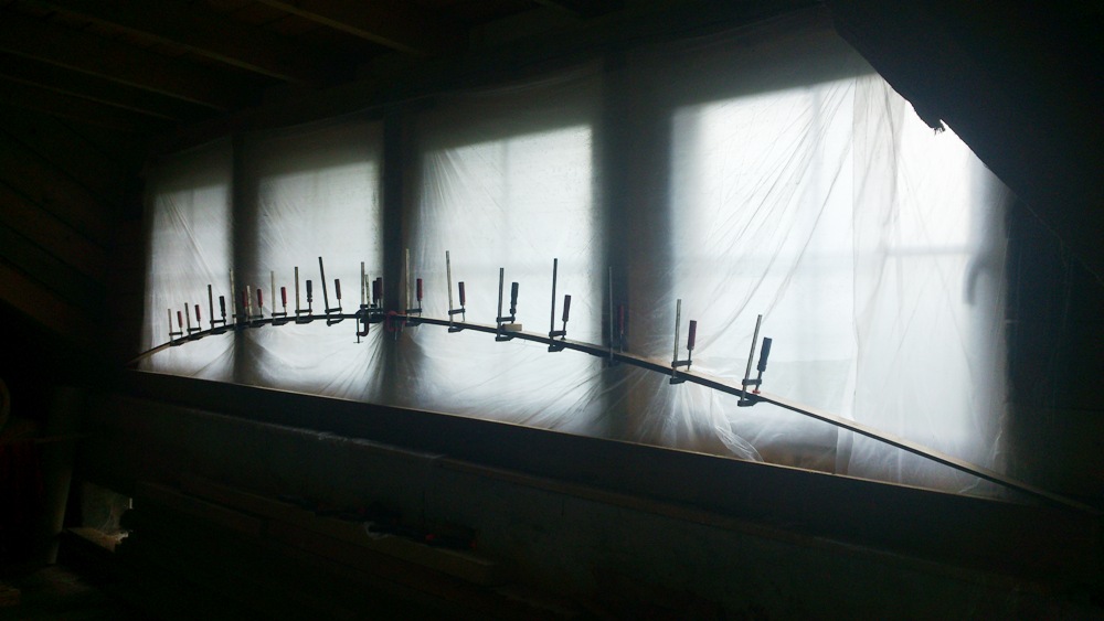

Rejka kleszczy kraba - prawie dwie warstwy listw 65x10 [mm] klejonych epidianem.

Kiepskie zdjęcie, bo robione pod światło.
Ile tych warstw będzie???
PostNapisane: 22 maja 2013, o 13:13
Podziękował : 491
7 warstw, ostatecznie rejka ma mieć przekrój co najmniej 65x65[mm], może będzie trochę więcej.
ŁJ
Kawał mela - dla żagla 8 m kwadr.

Będzie pusty w środku. trzy środkowe warstwy, to będą tylko boczki o grubości 15mm.
Takie grube, bo nie wycinam sęków, tylko lecę po całości.
Aaaaa ... Rozumiem.
Tak krawiec kraje ... No jasne.
